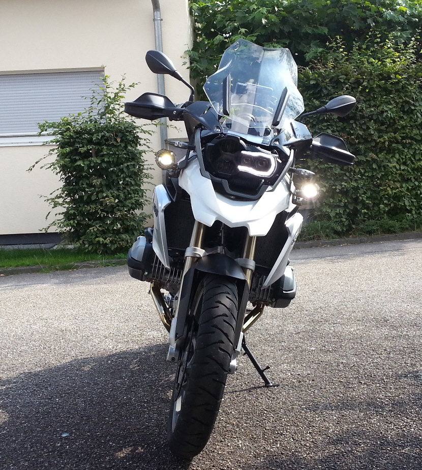

ich hab runde led-tfl verbaut...
die sind nicht zu hell, da ich diese an der stromversorgung des navi mit angeschlossen hab
vorteil: leuchten immer,
nachteil: sind reine positionsleuchten um gesehen zu werden,
leuchten daher die strasse nicht aus

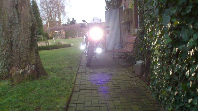

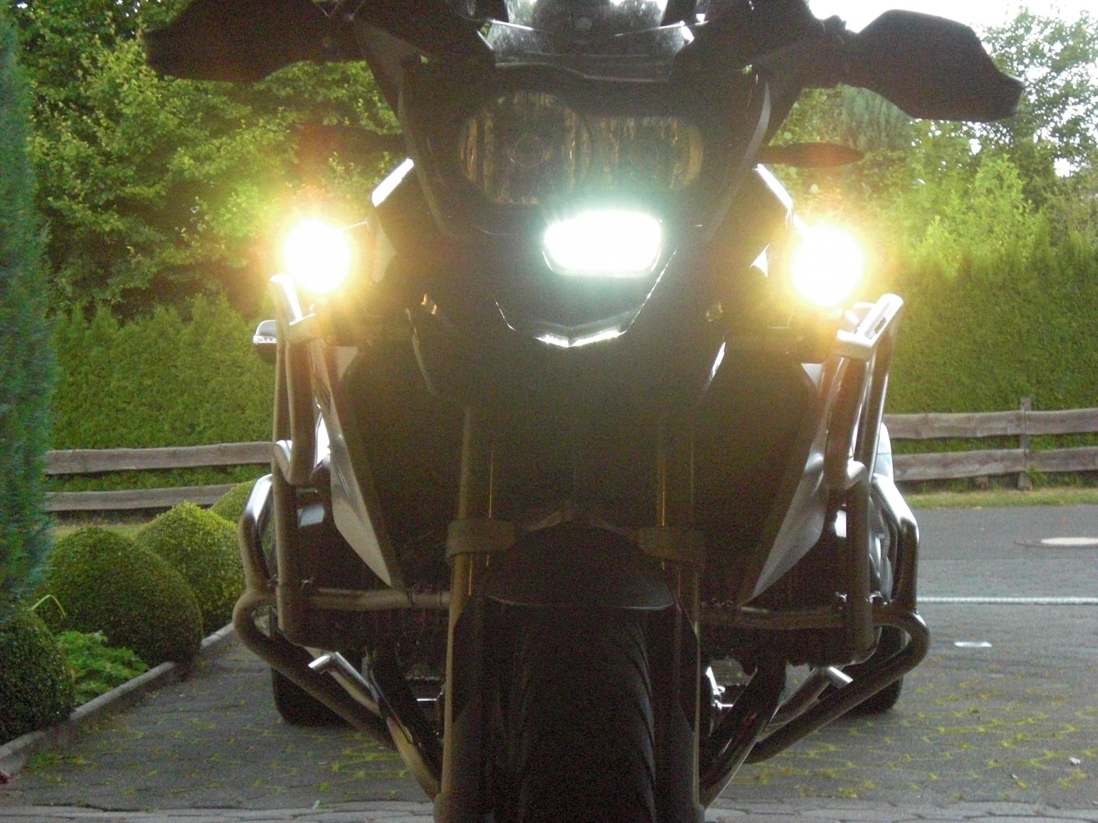

Auf den ganzen Bildern unterscheidet sich die Lichtfarbe der Zusatzscheinwerfer deutlich zum Serien-TFL oder Hauptscheinwerfer. Das gefällt mir nicht :(
moppede
13.02.2013
1.637
GS 1200 LC
Das ist mir wurscht - hauptsache es ist auffällig im verkehr und man wird evtl. Nicht übersehen:)

.. also die von TT haben genau die selbe Lichtfarbe wie der LED-Hautscheinwerfer oder TFL, kommt auf den Bildern aber nicht immer so deutlich raus
