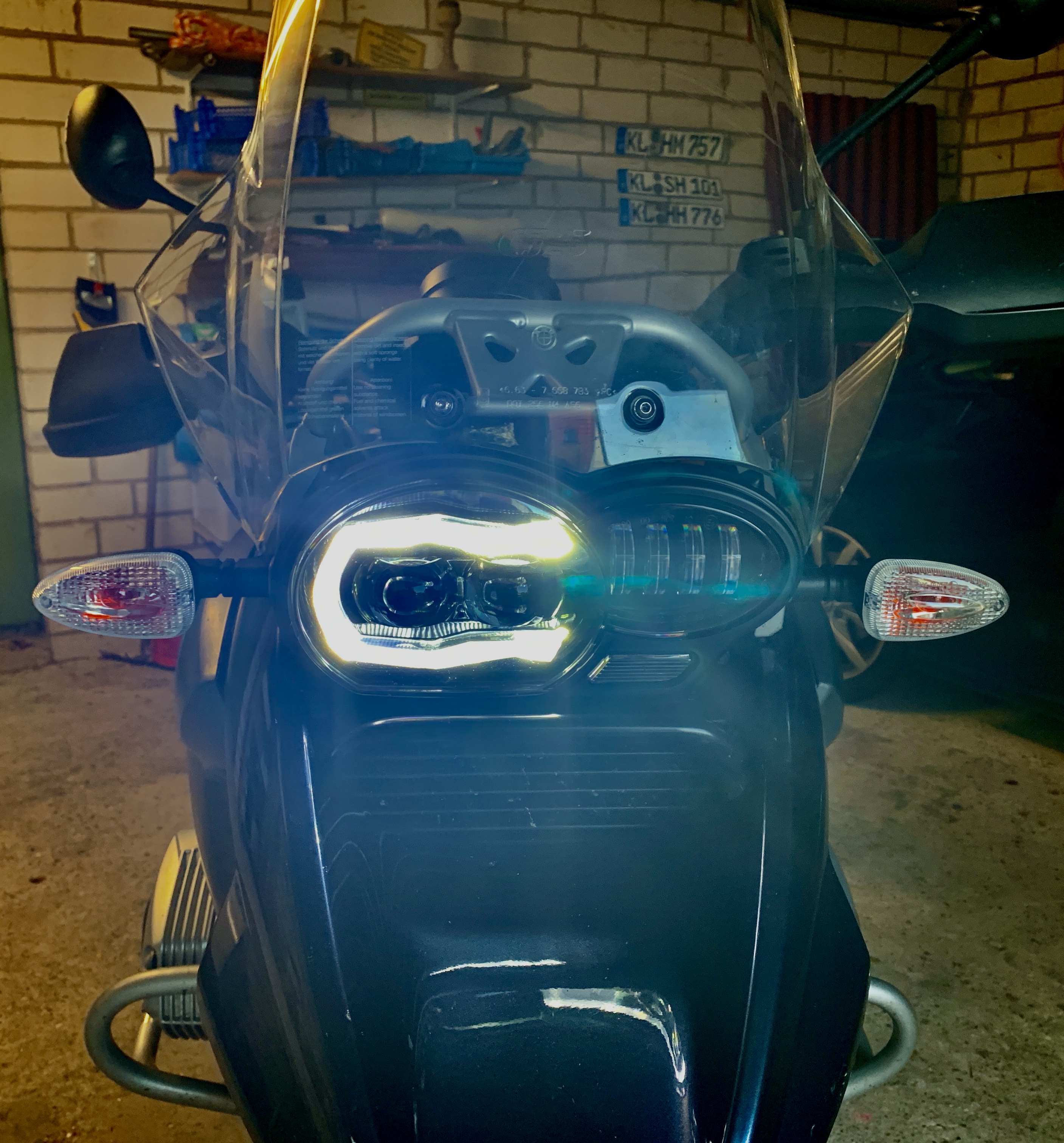

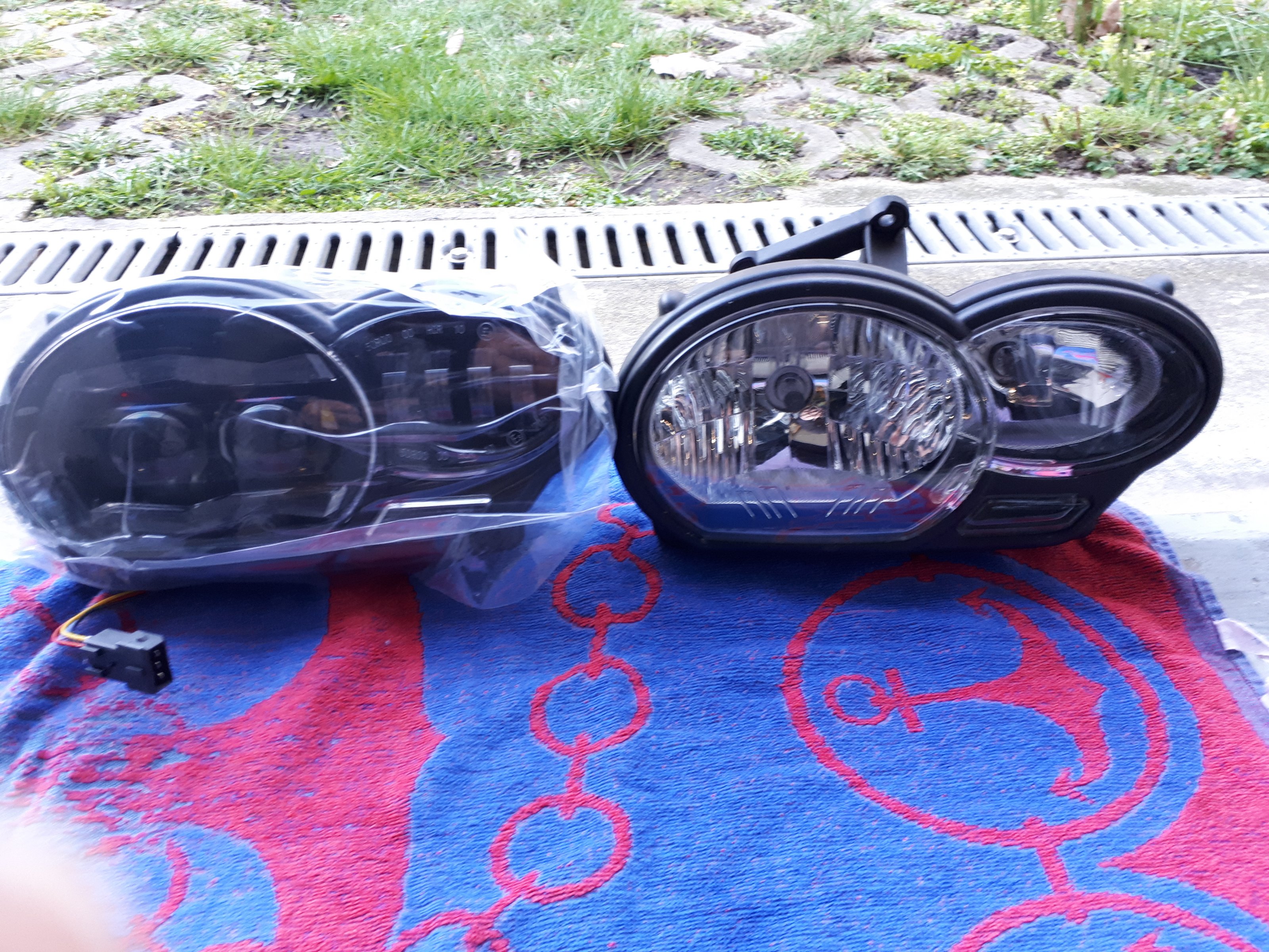

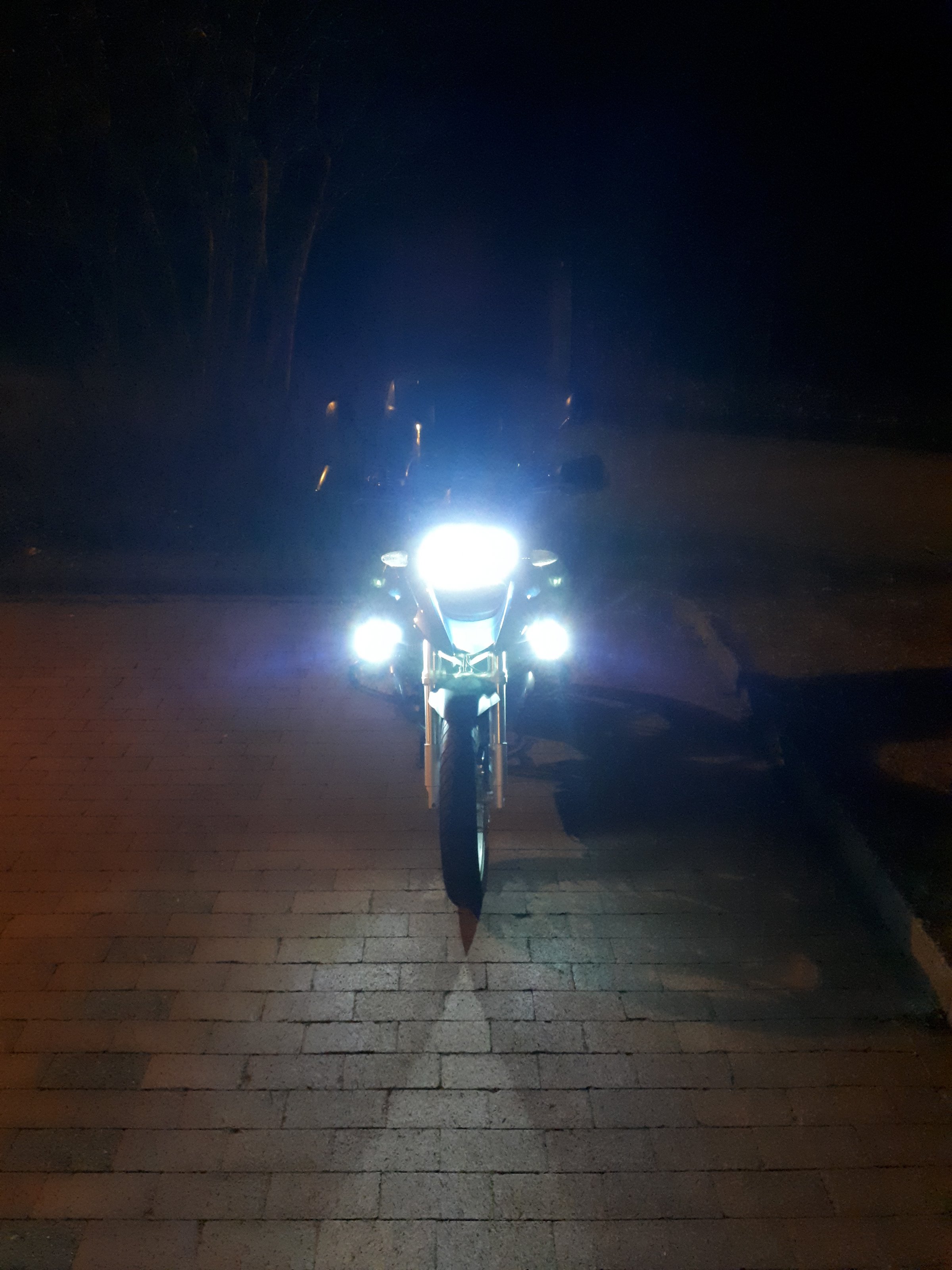

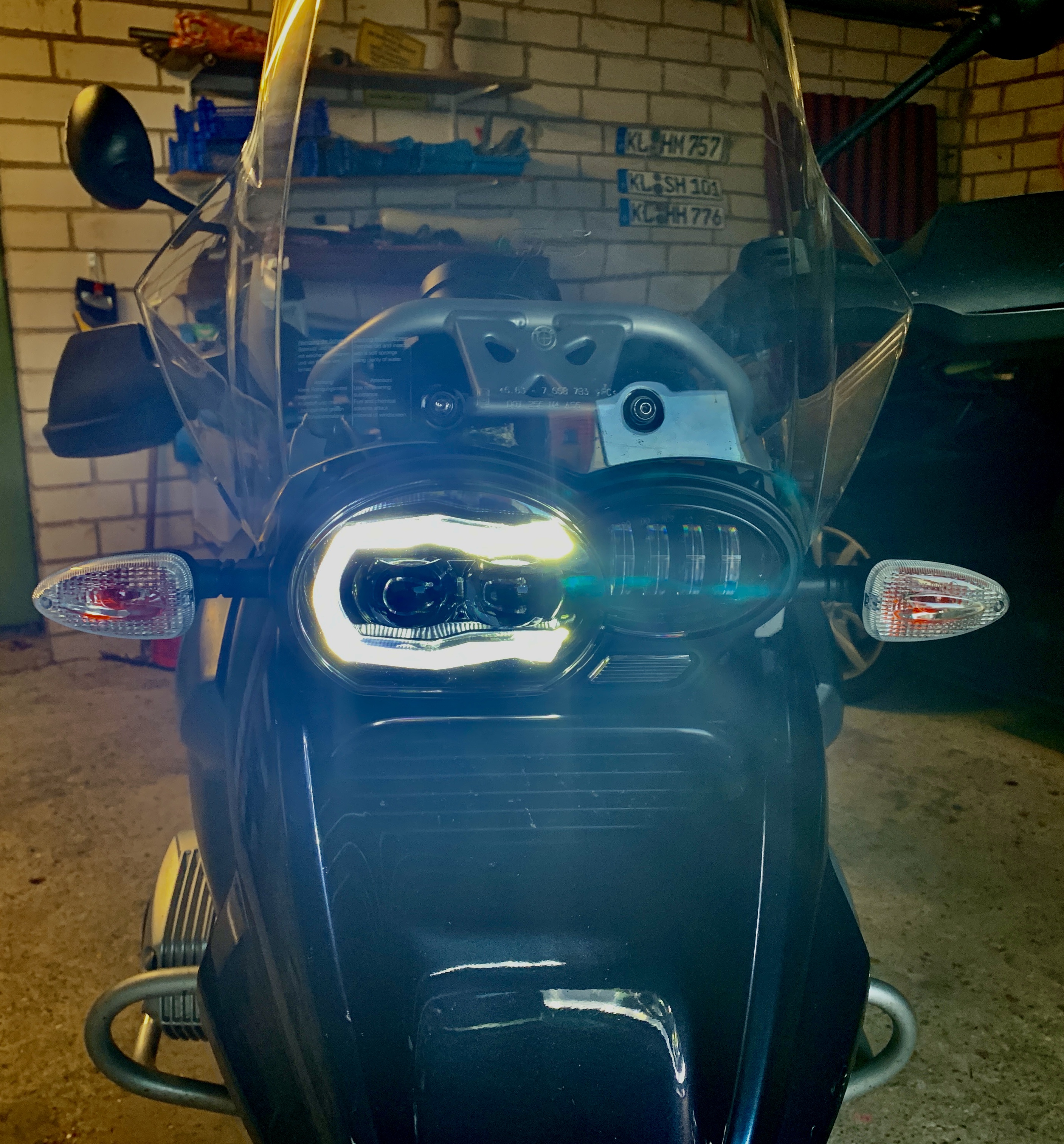

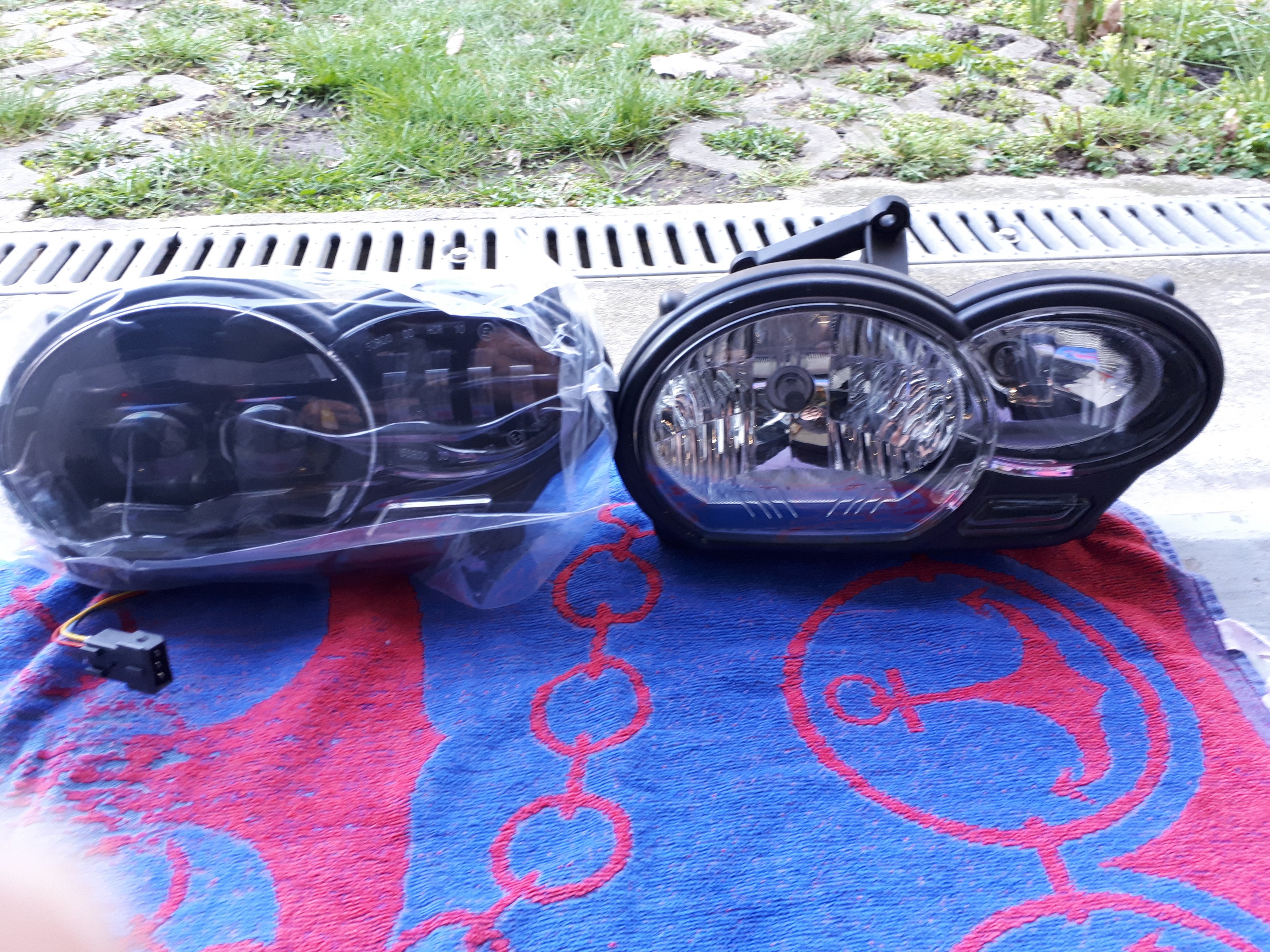

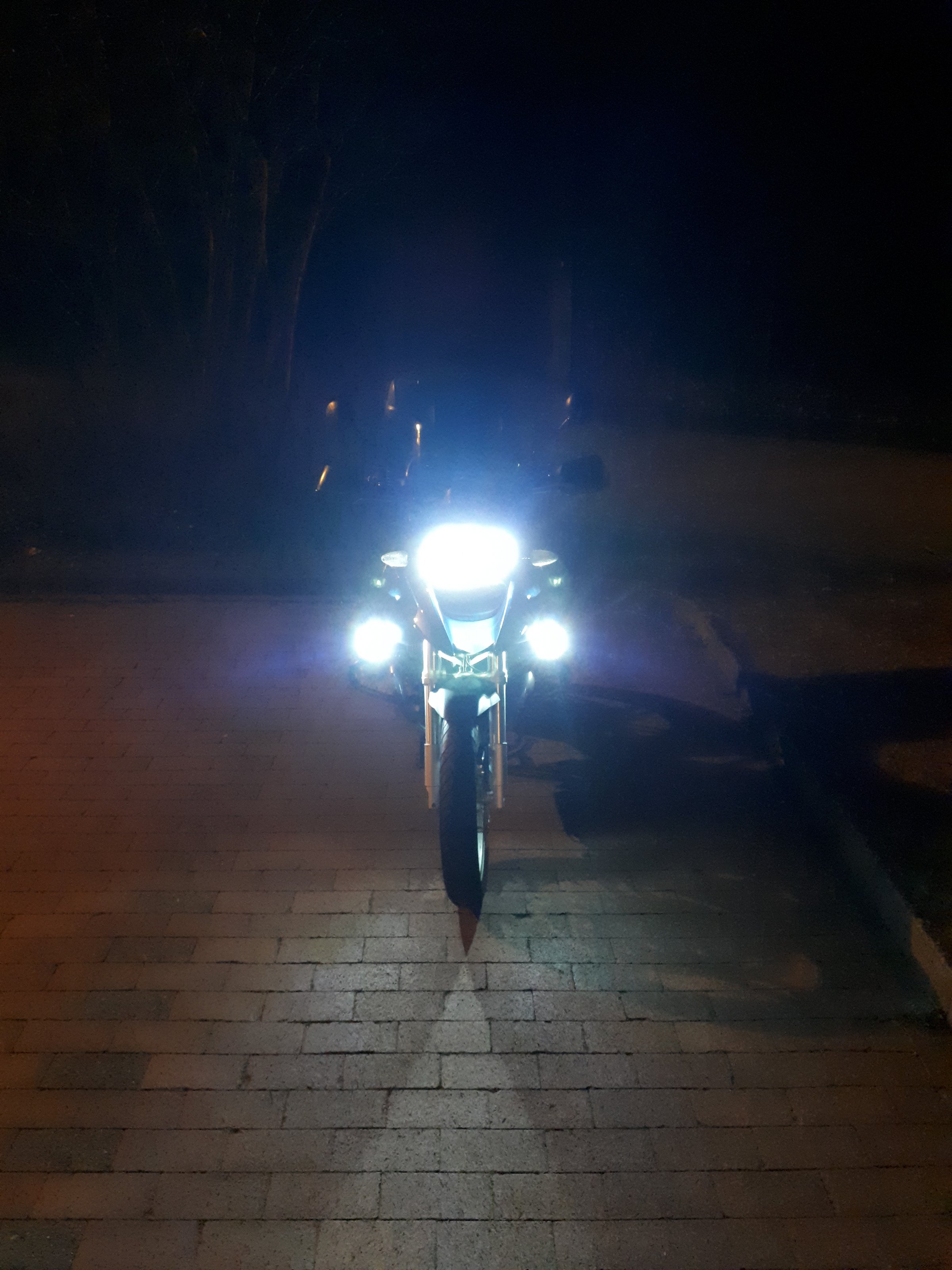

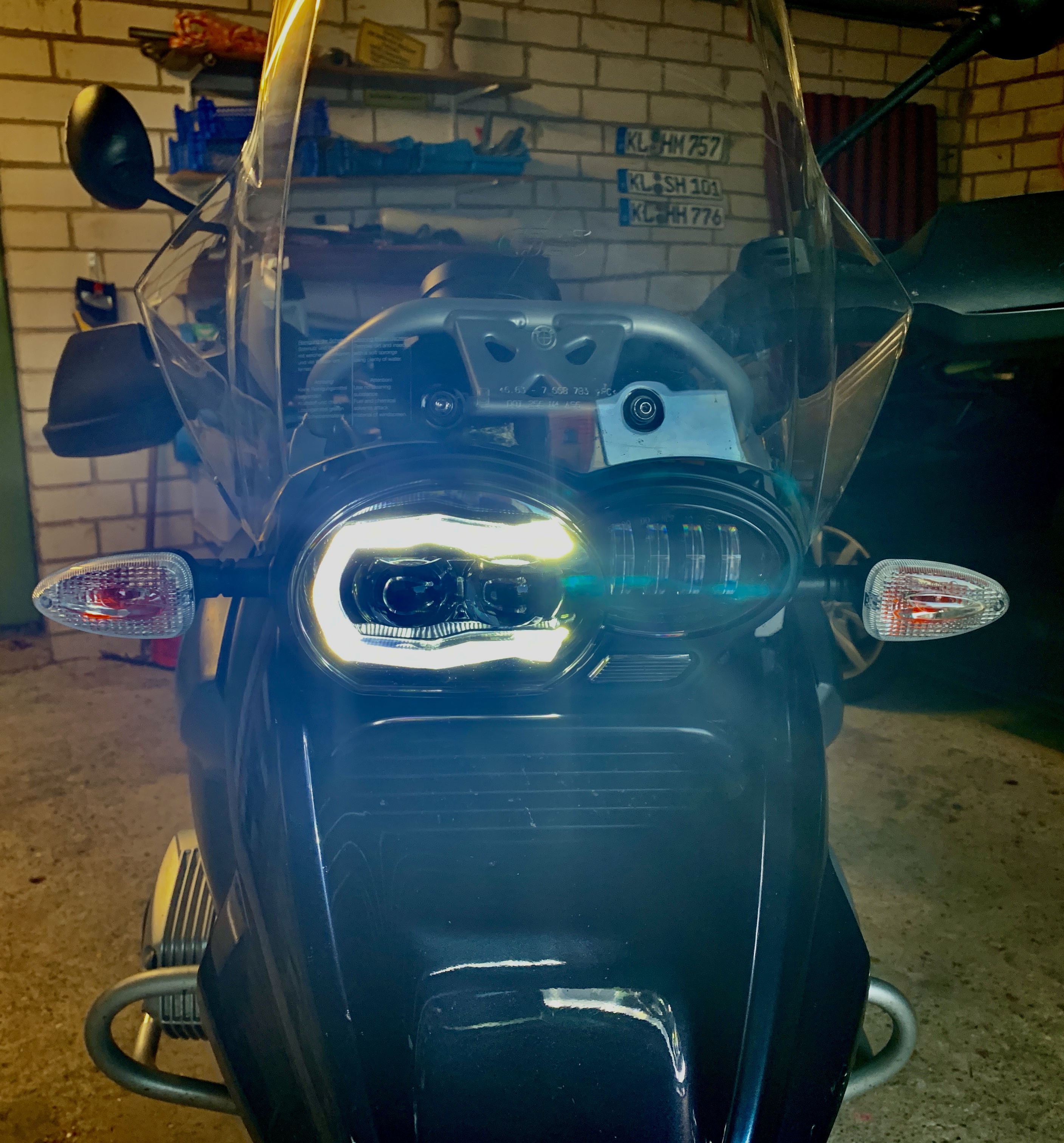

Hallo, habe seit zwei Wochen einen LED Hauptscheinwerfer nachgerüstet. Ich hatte mich vor dem Kauf mit einem Foto von dem Scheinwerfer bei der ortsansässigen Prüfstation erkundigt. Die hatte nach der Begutachtung des Fotos, wo die E Prüfnummer zu erkennen war, gesagt, das ich ihn mir kaufen und einbauen kann. Es gibt keine Probleme damit. Gesagt-Getan:). Der Scheinwerfer passt genau und macht ein super Licht. Man sollte aber darauf achten, das es der Scheinwerfer ist, wo das Gehäuse genauso aussieht wie der originale Scheinwerfer. Es gibt wohl auch andere Gehäuse, die sollen aber nicht so genau passen.
Auf dem Foto ist eine Aufnahme im Dunkeln mit den Zusatzscheinwerfern auf den Sturzbügeln.
Auf dem 2. Bild ist ein Vergleichsbild beider Scheinwerfer
scheint, als hättest Du das Modell ohne Ohren, woher ist der ?

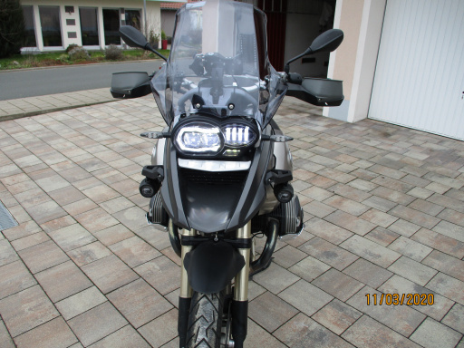

Hallo Fazerman, habe mir den gleichen Scheinwerfer (beim gleichen Händler) bei Ebay bestellt und gestern eingebaut. Das hat recht gut geklappt, habe aber trotzdem ein paar Fragen.
Bei mir leuchtet das kleine Licht unterhalb des Abblendlichtes nicht. Man muss ja die Birne ausbauen und den Stecker vom neuen Scheinwerfer in die Fassung stecken, richtig?
Zum zweiten: wie hast du den Scheinwerfer eingestellt. Ich habe keine Schrauben o.ä. gefunden. Hab' ich da was übersehen?
Vielen Dank schonmal vorab und liebe Grüße!!
Eingestellt wird der Schinwerfer wie folgt: rechts und links die beiden Befestigungsschrauben etwas lösen, Scheinwerfer auf die Sollhöhe einstellen, danach die Schrauben vorsichtig wieder fest machen. (Klemmwirkung). Nicht das du deinen Scheini wieder verstellst. Gegebener Falls das einstellen vom FBMWH für etwas Kaffeegeld machen lassen.
das kleine Licht ist nur ein Fenster das nicht unbedingt leuchten muß, würde sagen das ist Bauartbedingt und Herstellerbezogen immer etwas anderes.
