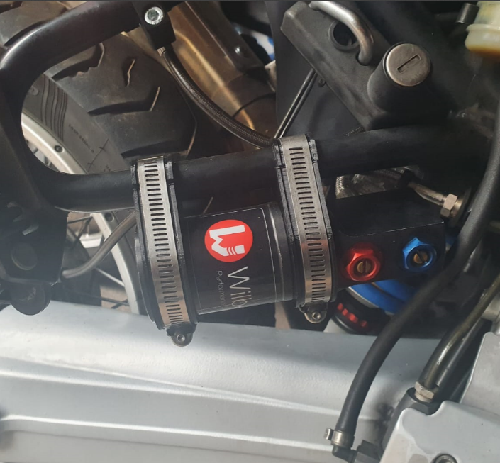

So. 1.3.: 150km Testfahrt.
Nach dem Schock auf den ersten 10km (bretthart) habe ich das Fahrwerk mal eingestellt:
Hinten waren High- und Lowspeed Druckstufe und Zugstufe komplett zugedreht, wahrscheinlich war das der Vorbesitzer (des Federbeins). Ich selbst hatte vor der ersten Fahrt nicht mehr danach geschaut.
Hab das Fahrwerk dann mal ein Bisschen eingestellt.
Vorne
Zugstufe: 7 Klicks zu
Hinten
Zugstufe: 5 Klicks zu
Lowspeed Druckstufe: 5 Klicks zu
Highspeed Druckstufe: Komplett offen
Was soll ich sagen... MEGA GEIL
Egal ob schlechte Straßen und/oder hohe Geschwindigkeit: Das Fahrwerk schluckt alles top weg und das Moped liegt extrem spurstabil auf der Straße.
Starke Bodenwellen in Schräglage bei 160 km/h waren auch kein Problem, wo es mich vorher immer richtig hart rausgehebelt hatte.
Schlaglöcher merkt man zwar, aber es scheppert (vor allem) hinten nicht (wie vorher) und es reißt einem auch nicht den Lenker aus der Hand.
Zu hart ist das Fahrwerk keinesfalls!
Ich fahr jetzt erst mal so und suche mal noch die richtige "Detaileinstellung", aber super zufrieden bin ich jetzt schon.
Nur die Gabelsimmerringe muss ich noch mal tauschen. Nach wenigen Monaten sind sie undicht...(Hersteller Tourmax). Werde wohl original kaufen. Da hielten die letzten >10 Jahre.
Oder kennt jemand eine Alternative von SKF (Teilenummer)?
kallegerd
26.01.2010
1.265
Ich bin gestern noch mal 250km gefahren und mein erster Eindruck hat sich bestätigt: Das Fahrwerk funktioniert richtig gut.
Vorne werde ich wohl die Zugstufe noch minimal zudrehen und dann sollte das passen.
Es handelt sich um folgende Federbeine:
630 Road vorne
641 Comp hinten
Einzig die etwas größere Länge des Stoßdämpfers hinten (von Auge zu Auge) ist etwas ungünstig, da das Motorrad hinten leicht zu hoch steht. Es lässt sich auch nicht mehr kürzer einstellen.
Die Federvorspannung ist allerdings genau richtig. Ich könnte also maximal die Federvorspannung weiter reduzieren, was aber zu viel Negativfederweg bedeuten würde.
-> Es wird also erstmal so bleiben wie es aktuell ist.

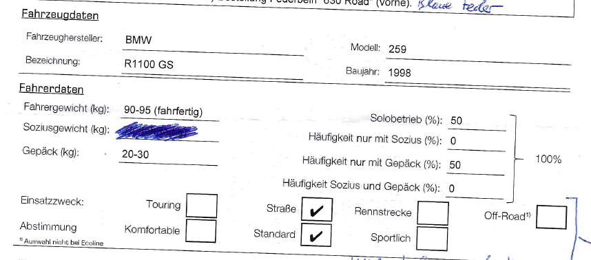

Das hier hatte ich angegeben:
Ergänzung dazu (auf bitten des Wilbersmitarbeiters am Telefon):
Einsatzzweck
  • Vorwiegend Straßenbetrieb auf schlechten Straßen (Schlaglöcher, etc.)
  • Gelegentlicher Betrieb auf Feld- und Waldwegen (Schlaglöcher, scharfe Kanten), auch mit Gepäck
  • Kein/Kaum "echtes Gelände"
Abstimmung:
  • 50/50 Fahrweise: Touring/Sportlich
  • KEINE "harte" Abstimmung gewünscht (Druckstufe)

Glückwunsch und Danke fürs Feed-Back!

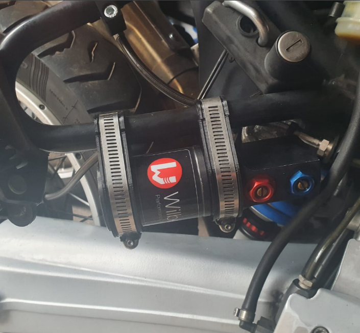

Hinten höher macht wendig. Ich finde das sehr angenehm und hab das mittels gekürzter Strebe erreicht. Außerdem erhöht's die Bodenfreiheit in Kurven.
Viele der alten Eisenschweine hängen hinten viel zu tief.
Alles richtig gemacht!
kallegerd
26.01.2010
1.265
Hab halt noch eine hohe Touratech-Sitzbank drauf (durchgehend) und bei 1,78m "Größe" passt es nun gerade noch so ;).
Hast aber Recht! Vorher war das Moped bei mir meistens viel zu tief eingestellt, was man öfter am schleifenden Hauptständer gemerkt hat....
Die Halterung des Ausgleichsbehälters ist übrigens bombenfest.
(Schutz am Bremsschlauch ist noch nicht auf dem Bild zu sehen)
