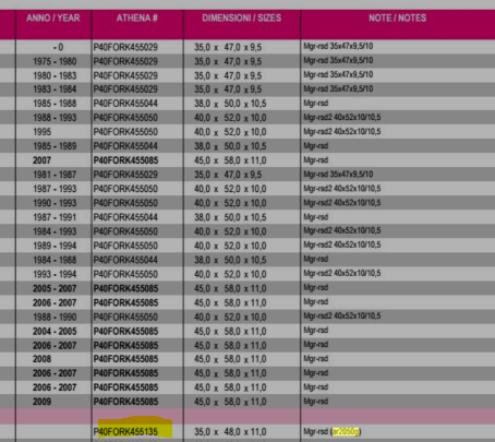

Nur die Gabelsimmerringe muss ich noch mal tauschen. Nach wenigen Monaten sind sie undicht...(Hersteller Tourmax). Werde wohl original kaufen. Da hielten die letzten >10 Jahre.
Oder kennt jemand eine Alternative von SKF (Teilenummer)?
Kurze Ergänzung:
Die originalen Simmerringe haben die Beschriftung:
"AR2050G", was nach Recherche nach eine ältere Athena-Teilenummer zu sein scheint?
Auszug aus dem Katalog von 2010:
Wahrscheinlich ist die Teilenummer "P40[...]" hier auch ersetzt worden:
Die Athena-Teilesuche zeigt folgende Teilenummer: "P40FORK455032".
Falls dies die gleichen Teile sein sollten, so gibt es die Simmerringe für 6,23€ anstatt für 30€ (OEM).

Gut zu wissen! Danke für die Recherche.
Die OEM-Teile erfahren wohl noch eine BMW-Veredelung: Beim Durchgang durch die Kasse...
Andererseits halten die Ringe, wenn qualitativ i. O. und korrekt eingebaut, 10+ Jahre. Also kein echter Kostenfaktor.
Vorm Einbau der Ringe das radial gebohrte Loch unten am Standrohr leicht ansenken oder mit Ölstein entschärfen!
Mit Pech zieht der Grat sonst beim ersten Einfädeln des Standrohrs eine Kerbe in die Dichtlippe...
