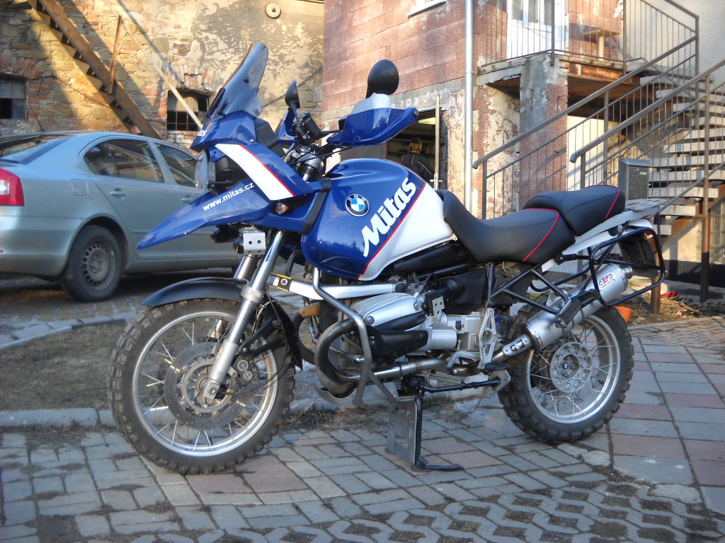

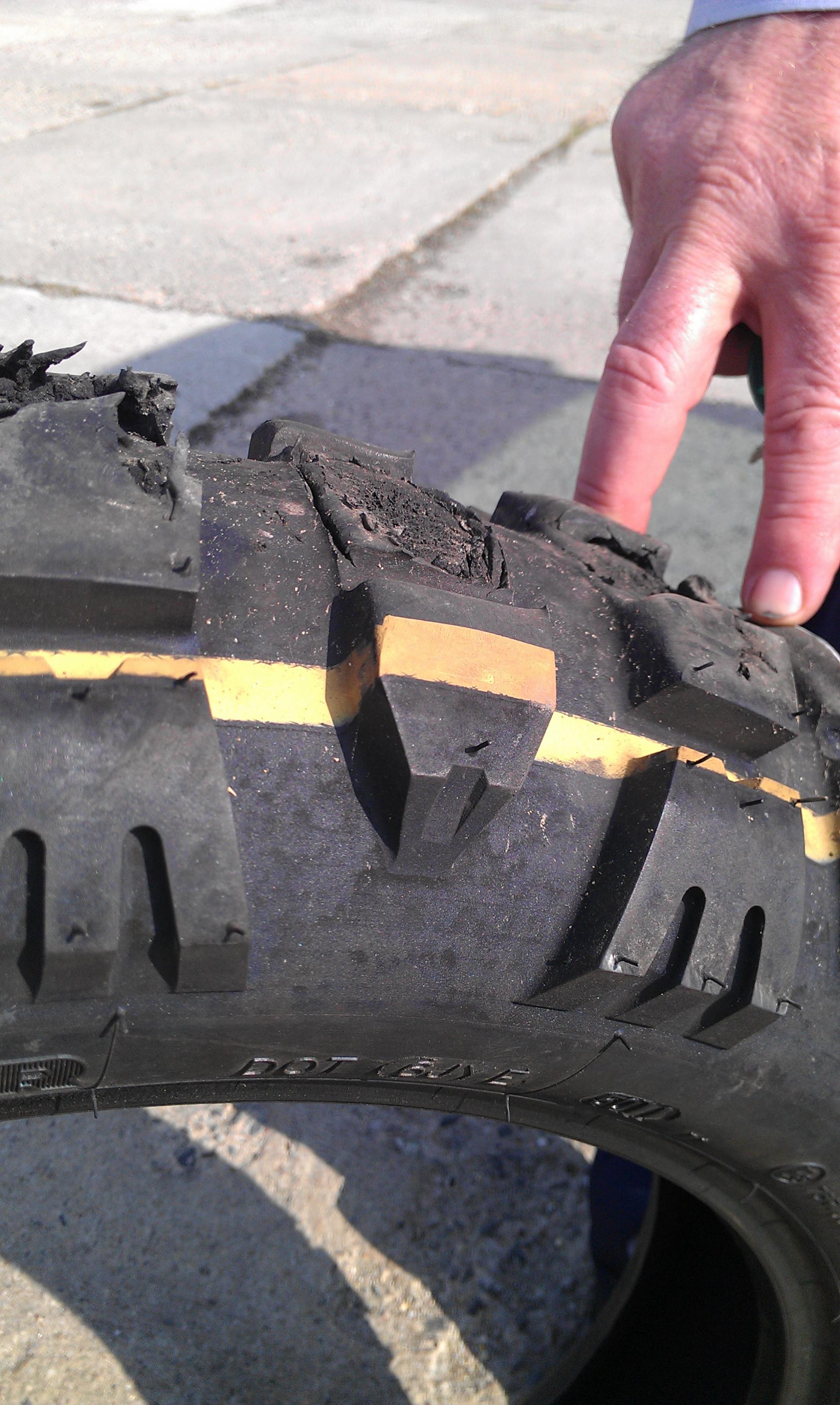

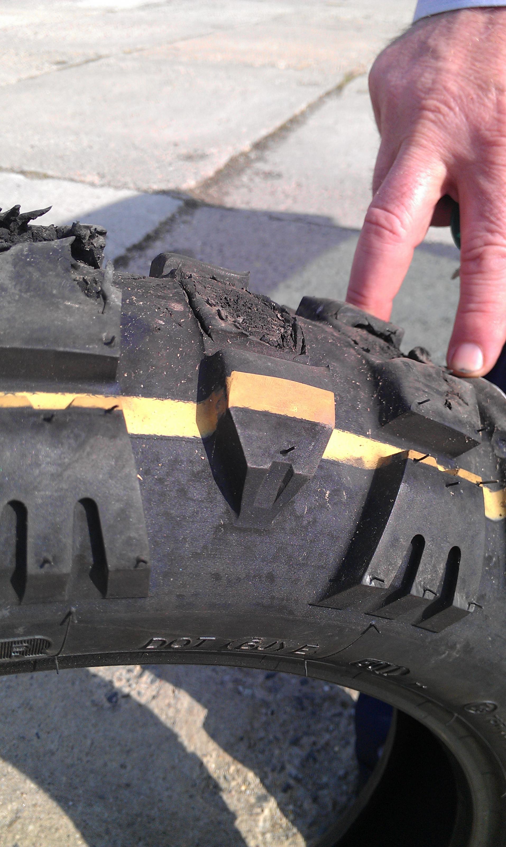

(( Bei der Suche nach diesem Bild ist mir eines in die Hände gefallen, was deutlich zeigt was die Verstärkung ausmacht )) ...
Bike : siehe oben
Tatort : Brno - Prag
Reifen E-09 Dakar

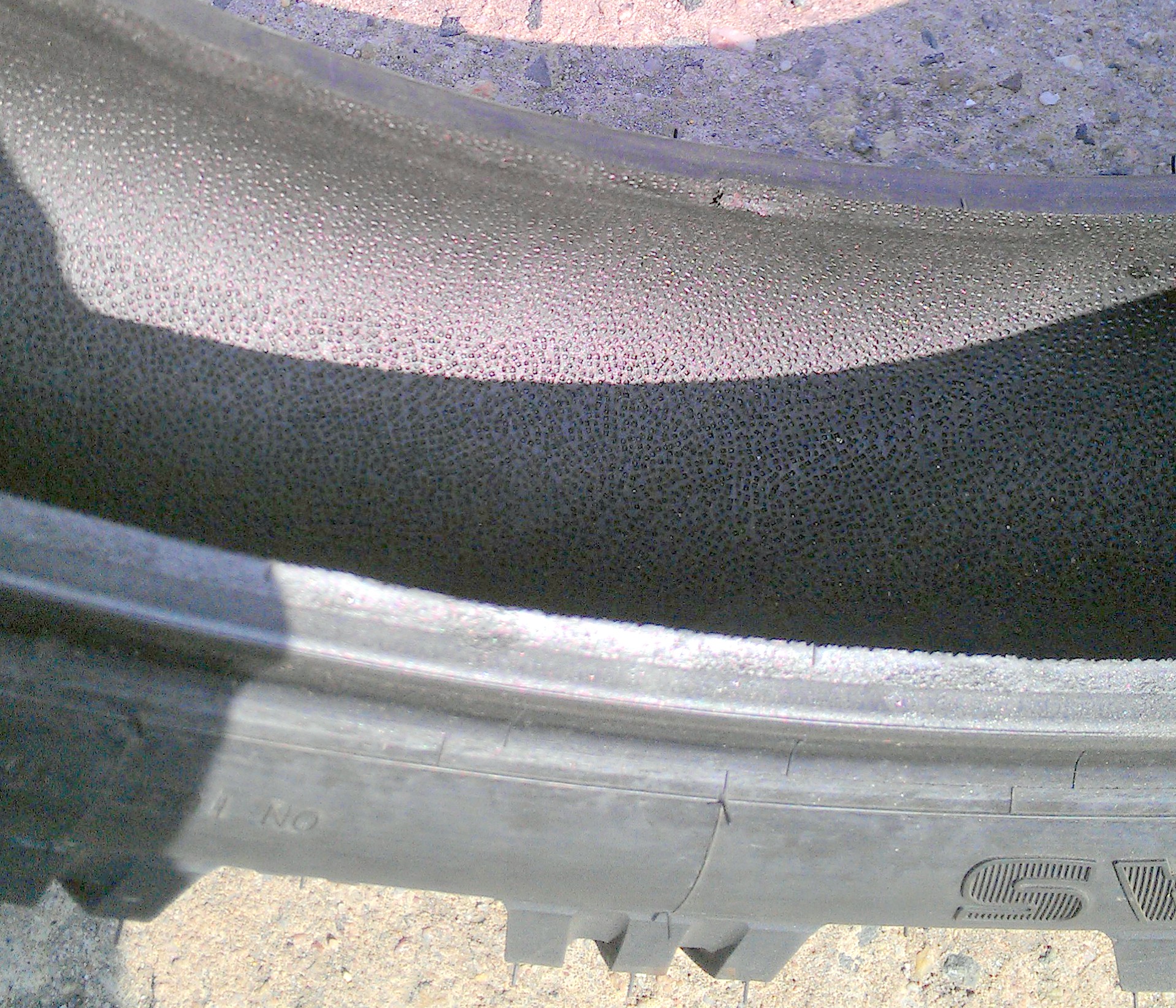

Der Fahrer bemerkt beim Verlassen der Werkstatt in Brno ein seltsames Verhalten seiner Maschine. Da er Testfahrer ist , stoppt er kurz , zückt sein Handy und meldet das Ganze pflichtbewusst nach Prag und wirft , auf der Maschine sitzend , einen Blick auf den Hinterreifen... entdeckt keine "Besonderheiten" und macht sich auf den Weg nach Prag.
Dort ankommend bemerkt er beim Absteigen , dass sich eine gößerer Schraube den Weg durch die Karkasse gebahnt hat. Und zwar in Brno unmittelbar nach Aufziehen des Reifens. Es war ein Schraube eines Gestells mit dem Motorräder transportiert wurden.
Ja , die Hinterhand hat gewackelt ... so "Fran"... aber es wäre ja fast nur geradeaus gegangen... kein Grund vom Gas zu gehen...
Bild aussen ... *zerstört*

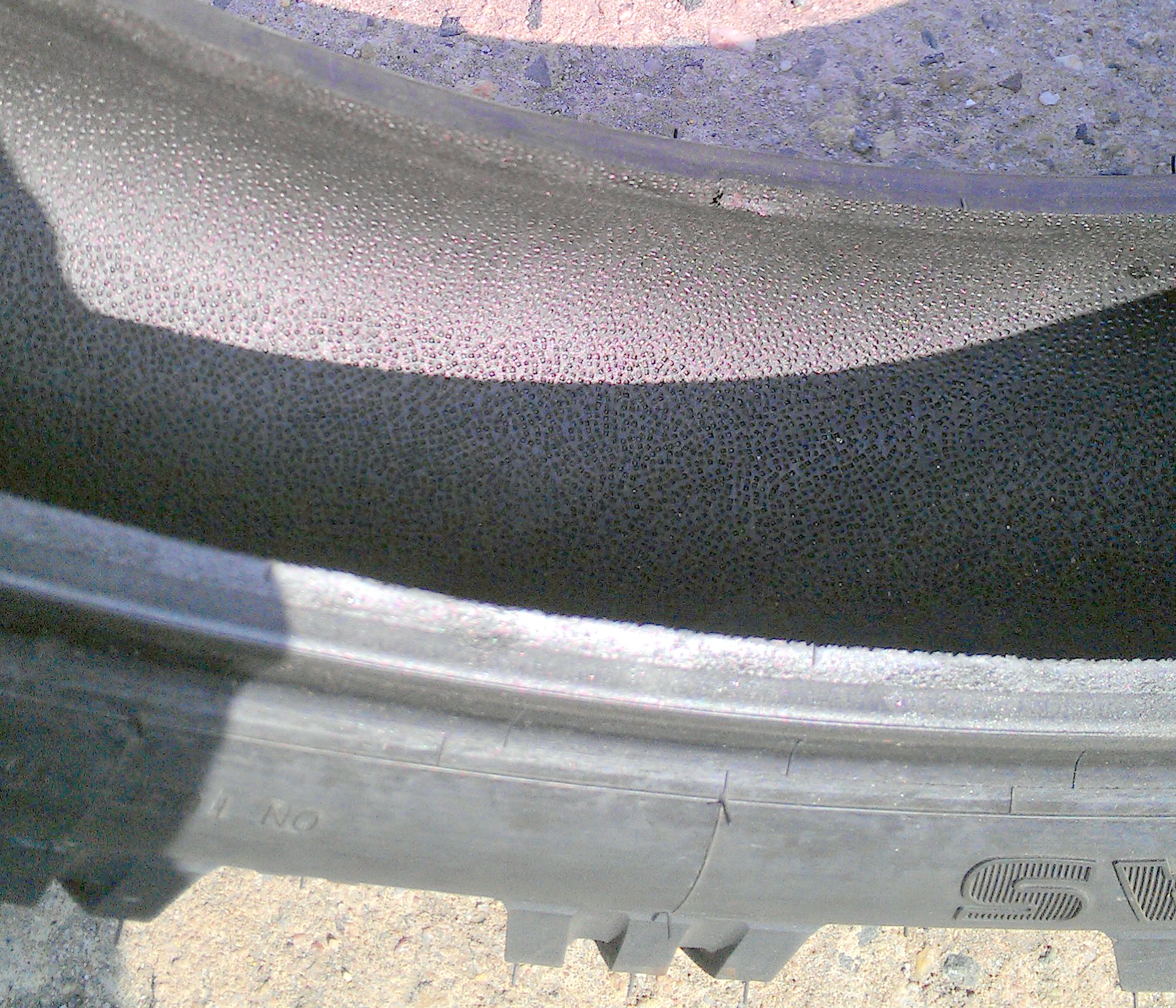

Viel wichtiger .... von Innen...
... ohne Beschädigung
Ich hatte in einem vorherigen posting einmal erwähnt , das Wärmeableitung das *A & O* sei ...

Schönes Testmoped! Was ist das für ein Maskenumbau?

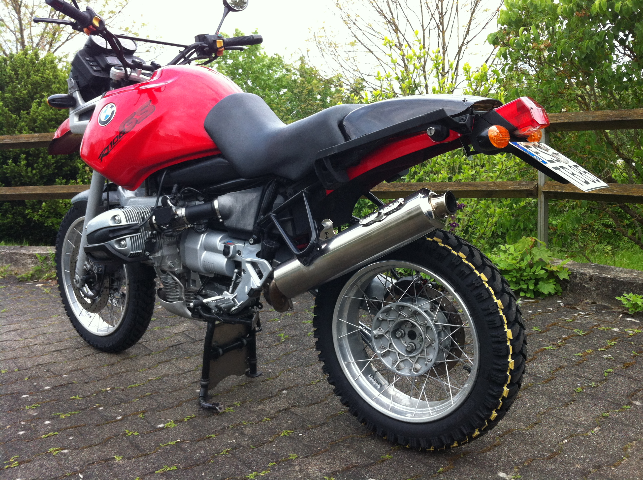

Ich konnte jetzt einen E07 Dakar hinten und einen E07 vorne - ohne gelben Streifen - über meinen Händler beziehen. Obwohl er Zugang zum Portal mit den 100 größten Reifen(groß)händlern hat, war kein Dakar vorne gelistet...
Was ja evtl. auch an der fehlenden Bezeichnung am Reifen selbst (woher soll denn auch jemand wissen, daß der mit dem gelben Streifen "Dakar" heißen möchte) liegen könnte?
Vielen Dank auch für Deine Neuverlinkung der Reifenfreigaben hier im Forum. Wäre nicht zu überlegen, diese Freigaben irgendwo so zu veröffentlichen, daß man sie jederzeit wiederfindet? Hinter Deinem Hinweis in Deiner Signatur "ich hab da mal was vorbereitet" vermutet ja keiner eine solch umfangreiche Freigabeliste. So findet´s nichtmal der Herr Gockel! Und die Mitas-Homepage ist eher säääähr unterdurchschnittlich....
Die Freigabeliste in "Dakar" und "nicht-Dakar" zu unterscheiden macht für mich keinen großen Sinn. Denn selbst wenn ich hi. u. vo. den Dakar montiert hätte und die dazu passende Dakar-Freigabe einem eifrigen Kontrolleur vorlegen würde, würde der mich auslachen, denn er könnte an meinem Moped keinen "Dakar" finden!
Wie auch immer: Ich werde meine Gelände-Kuh in den nächsten Tagen zulassen und testfahren.
