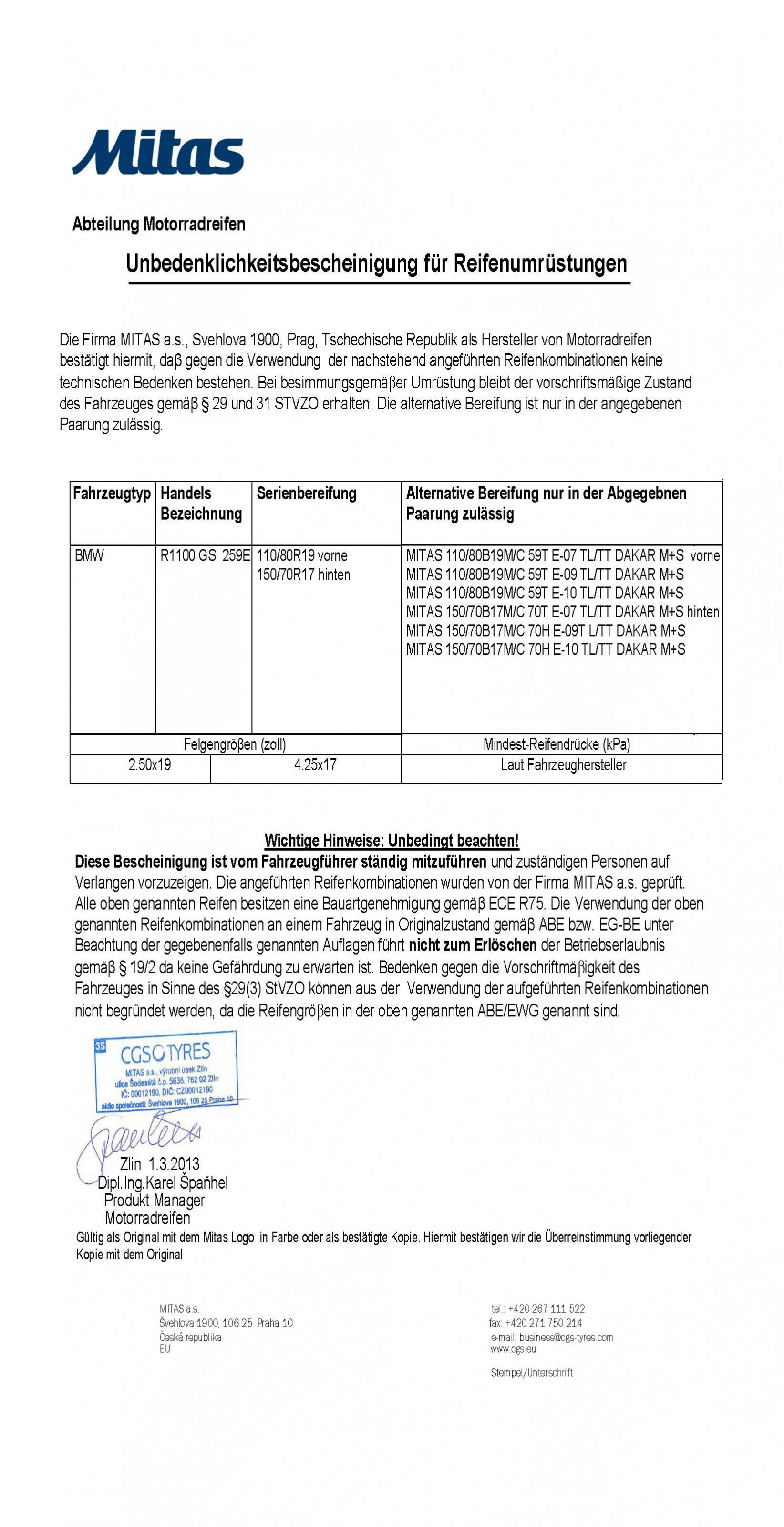

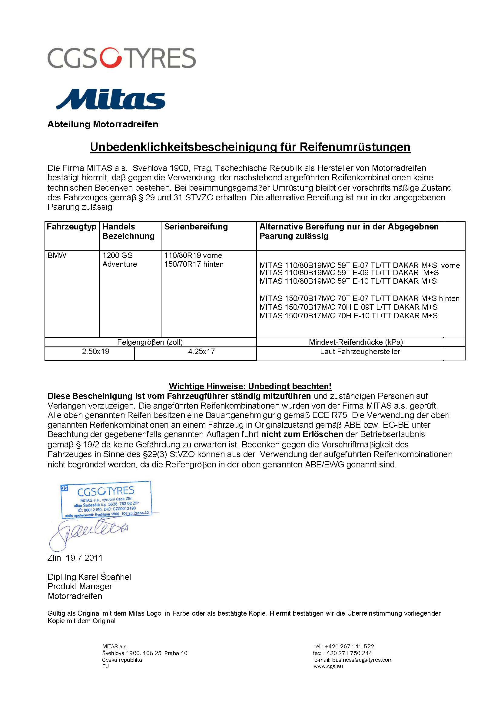

Gast30270
Moinsen,

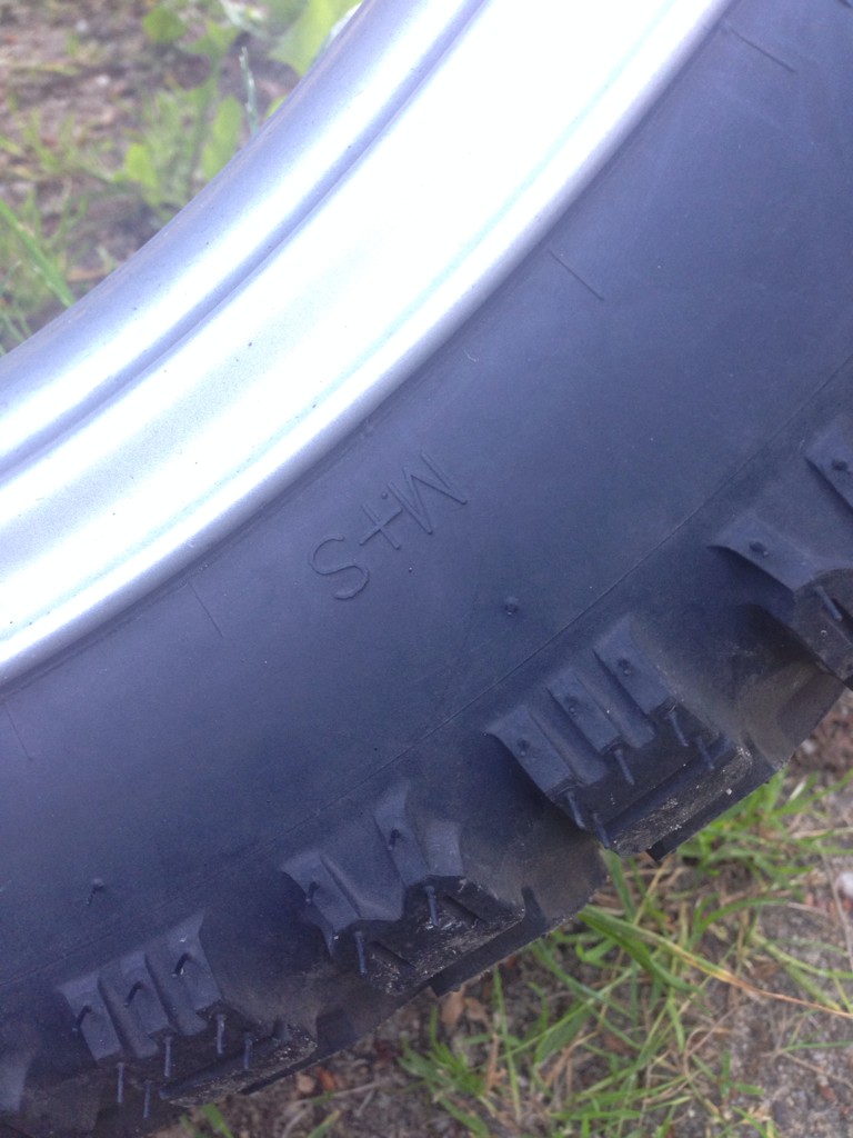

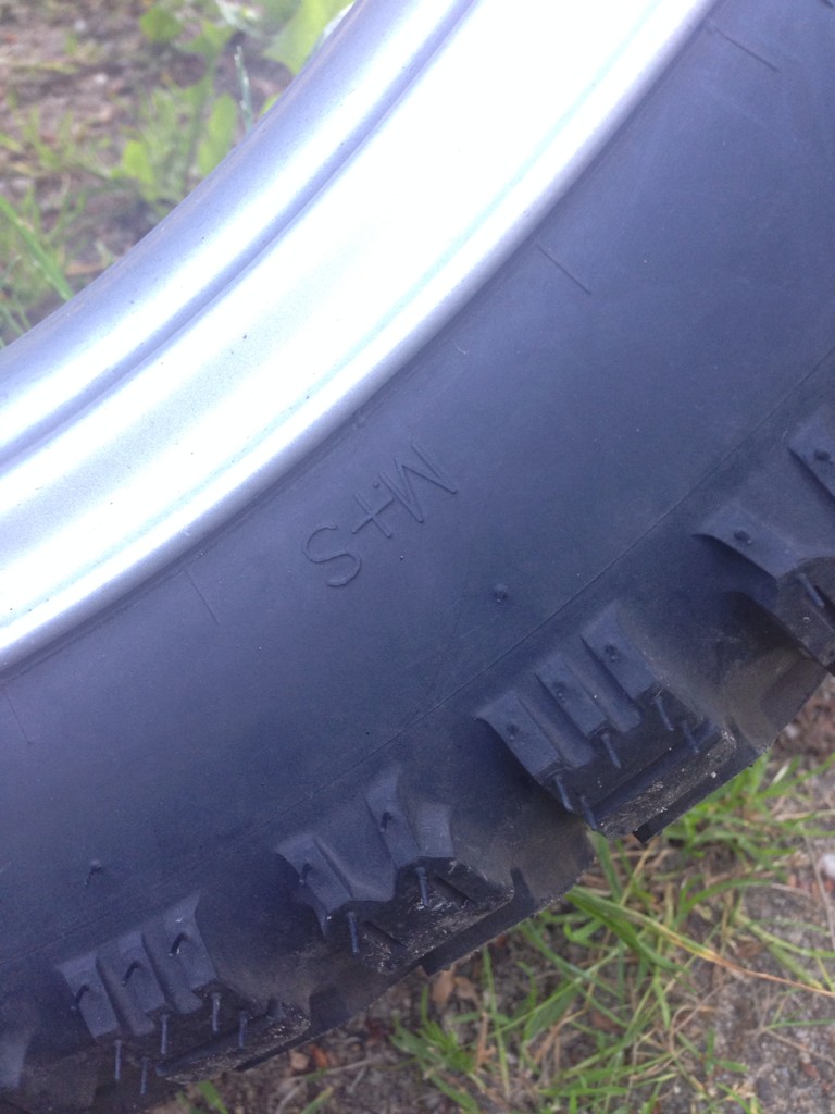

mein Händler sagt, der Reifen hat keine M+S Kennung und darf deshalb nicht montiert werden.
@ Smile: könntest / würdest du mir die Freigabe zukommen lassen?
Smile
Smile
07.09.2012
476
westlichster Westen NRW
Triple Black Adv. lavaorange, Fahrrad, Toyota Hilux
richtig! Dakar steht auch nirgendwo drauf und ist nur am gelben Streifen zu erkennen. Mein Händler rief an als die Reifen da waren und meinte er hätte die falschen Reifen bekommen und ich müsste Geduld haben, er würde die neu bestellen.:D

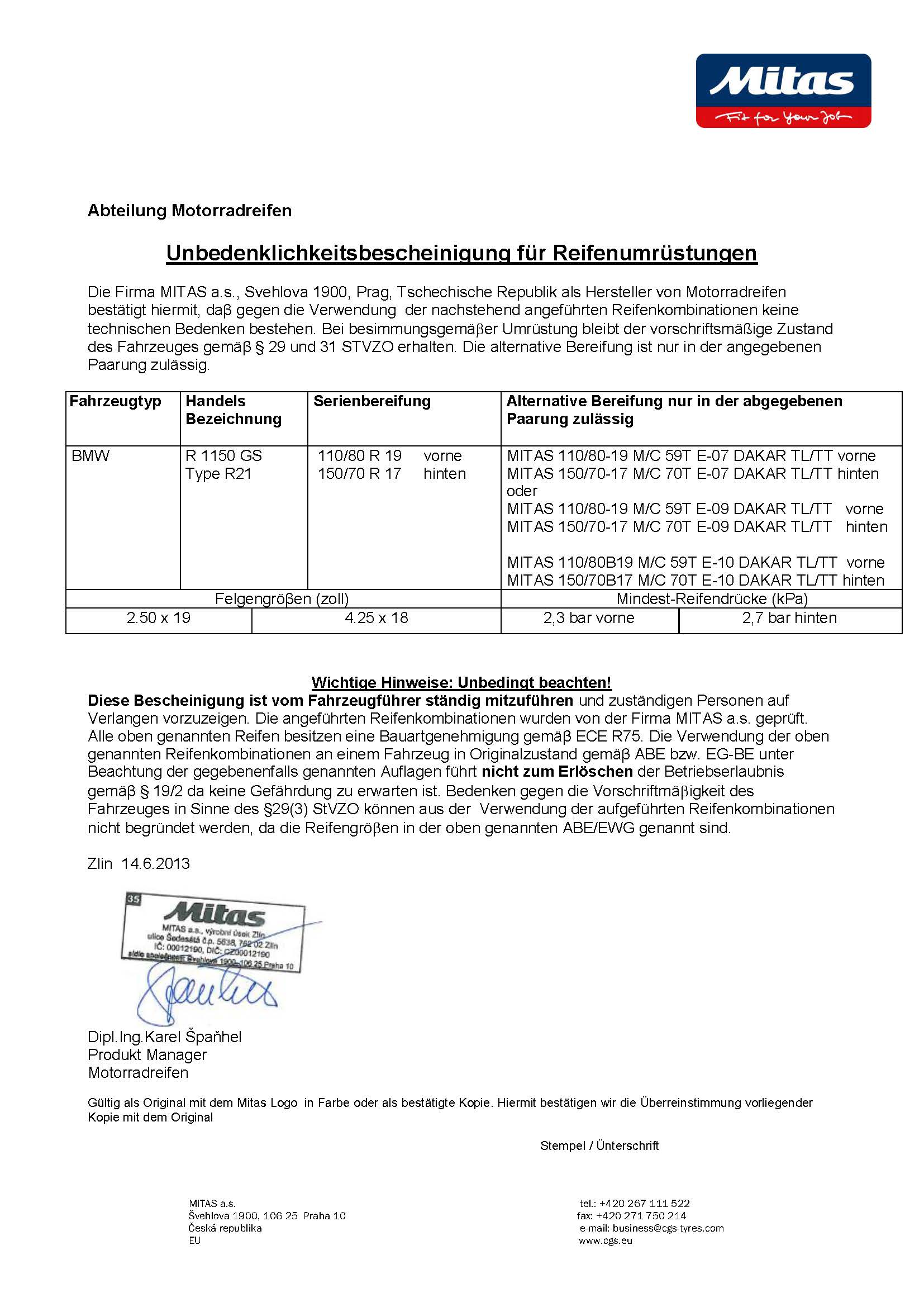

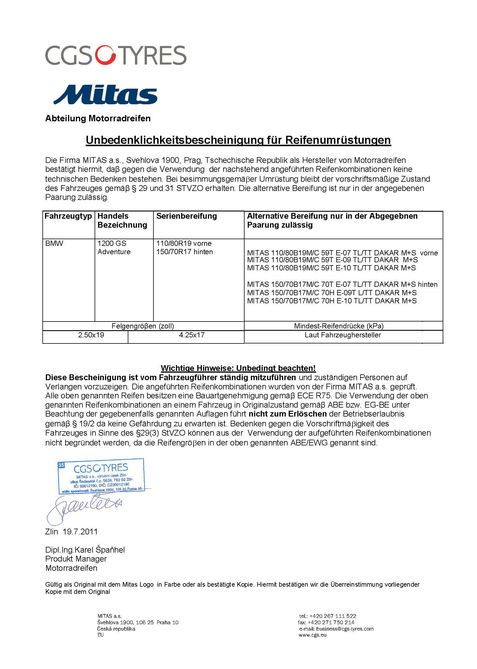

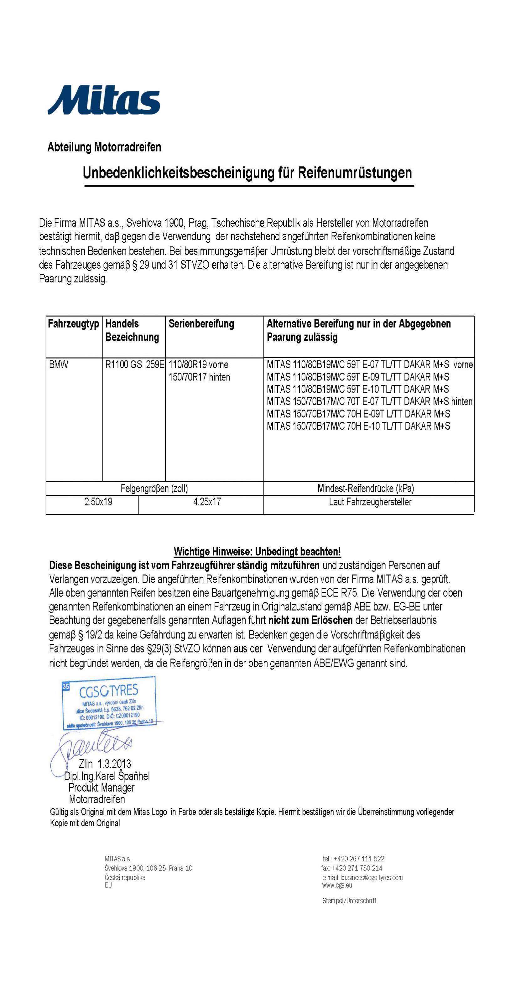

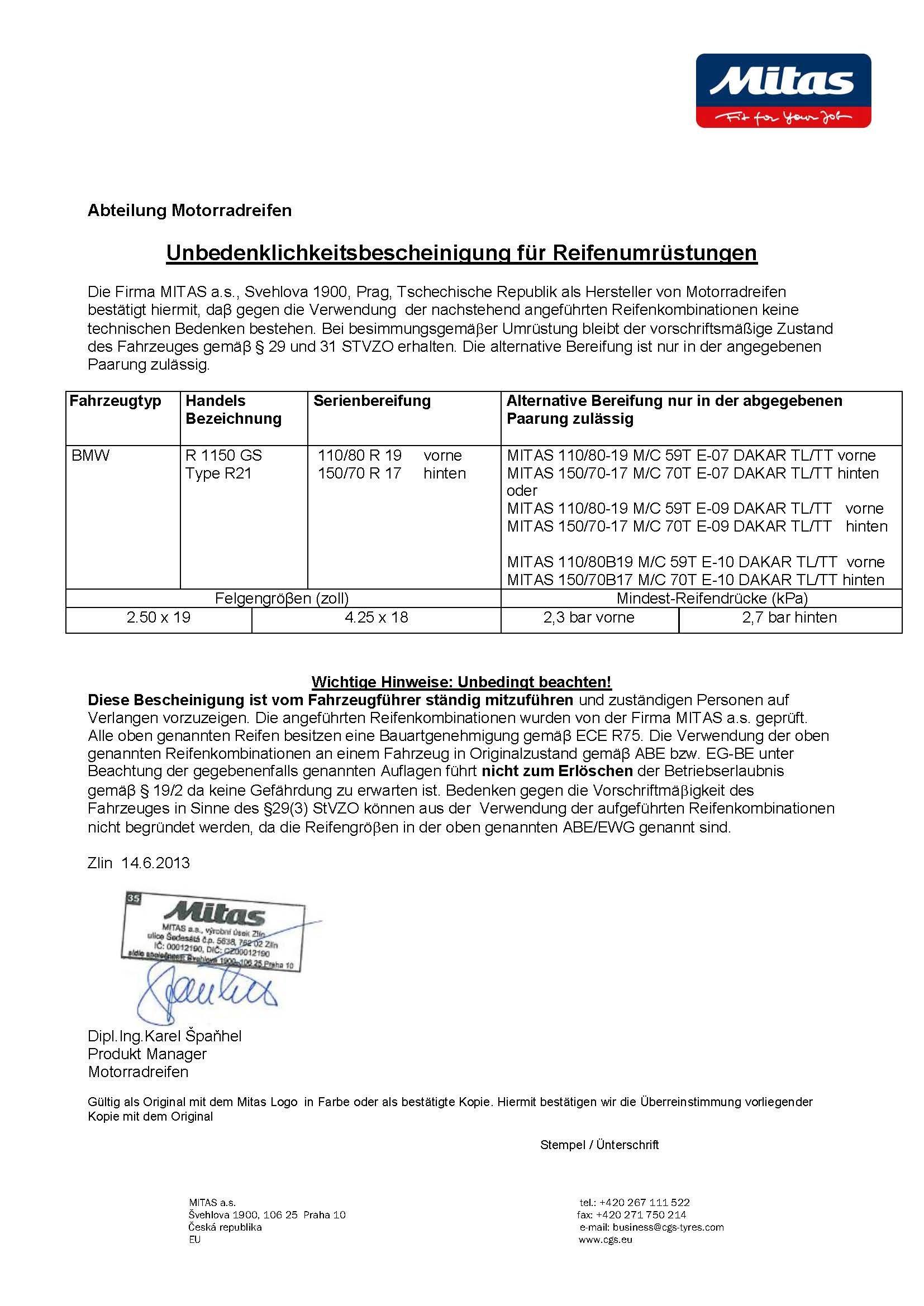

Das wäre mir völlig neu dass die Italiener solch ein Gesetz verabschiedet haben.
Auf allgemeinen Wunsch hier noch einmal die ( geänderten ) Freigaben in denen
die "Dakar´s" mit aufgeführt sind .
BMW 1100 GS 259E E-07,E-09,E-10 DAKAR.jpgBMW 1200 GS Adventure E-07, E-09, E-10 DAKAR_Seite_1.jpgBMW R 1150 GS E-07E-09E-10 DAKAR.jpg
