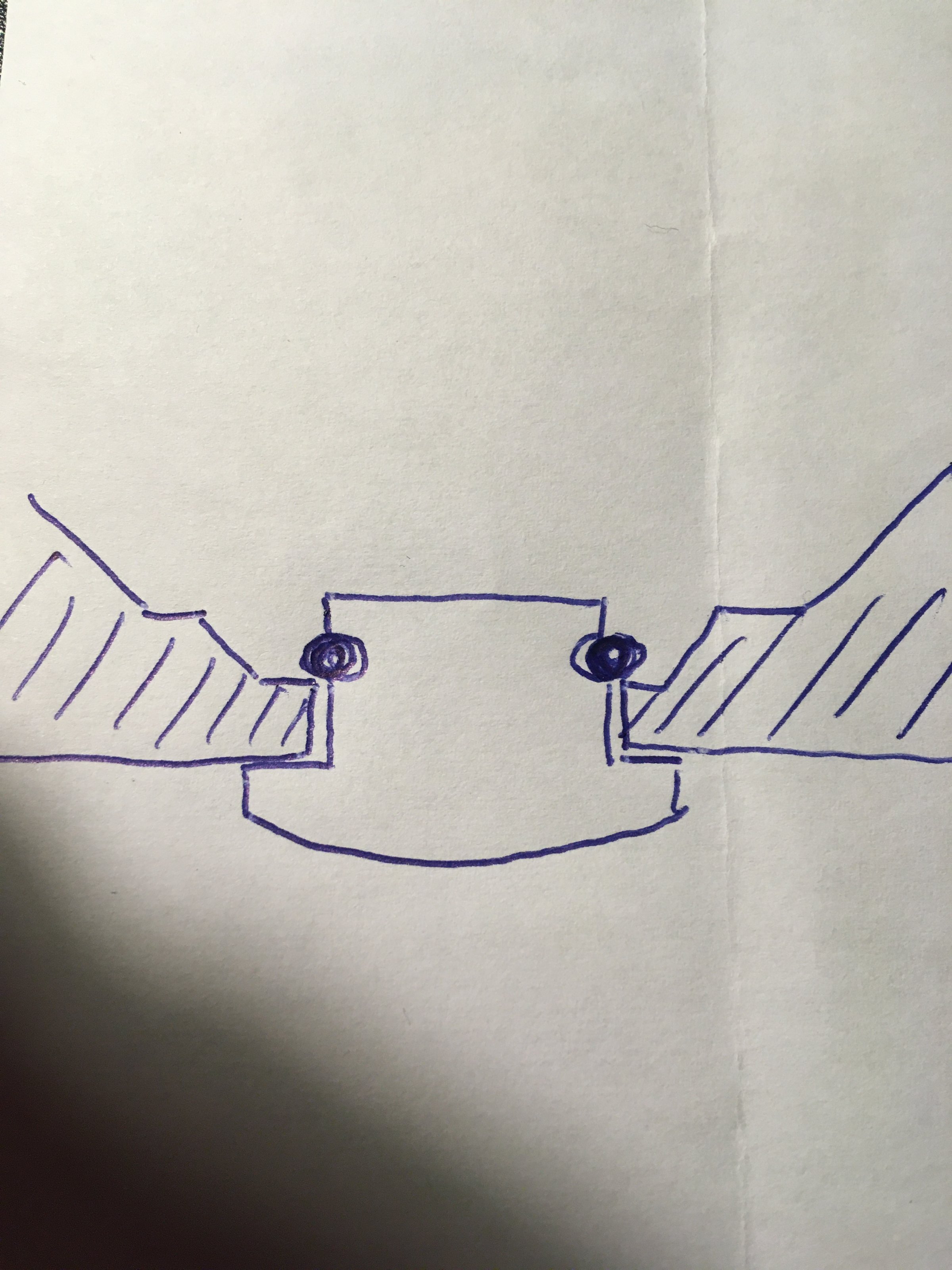

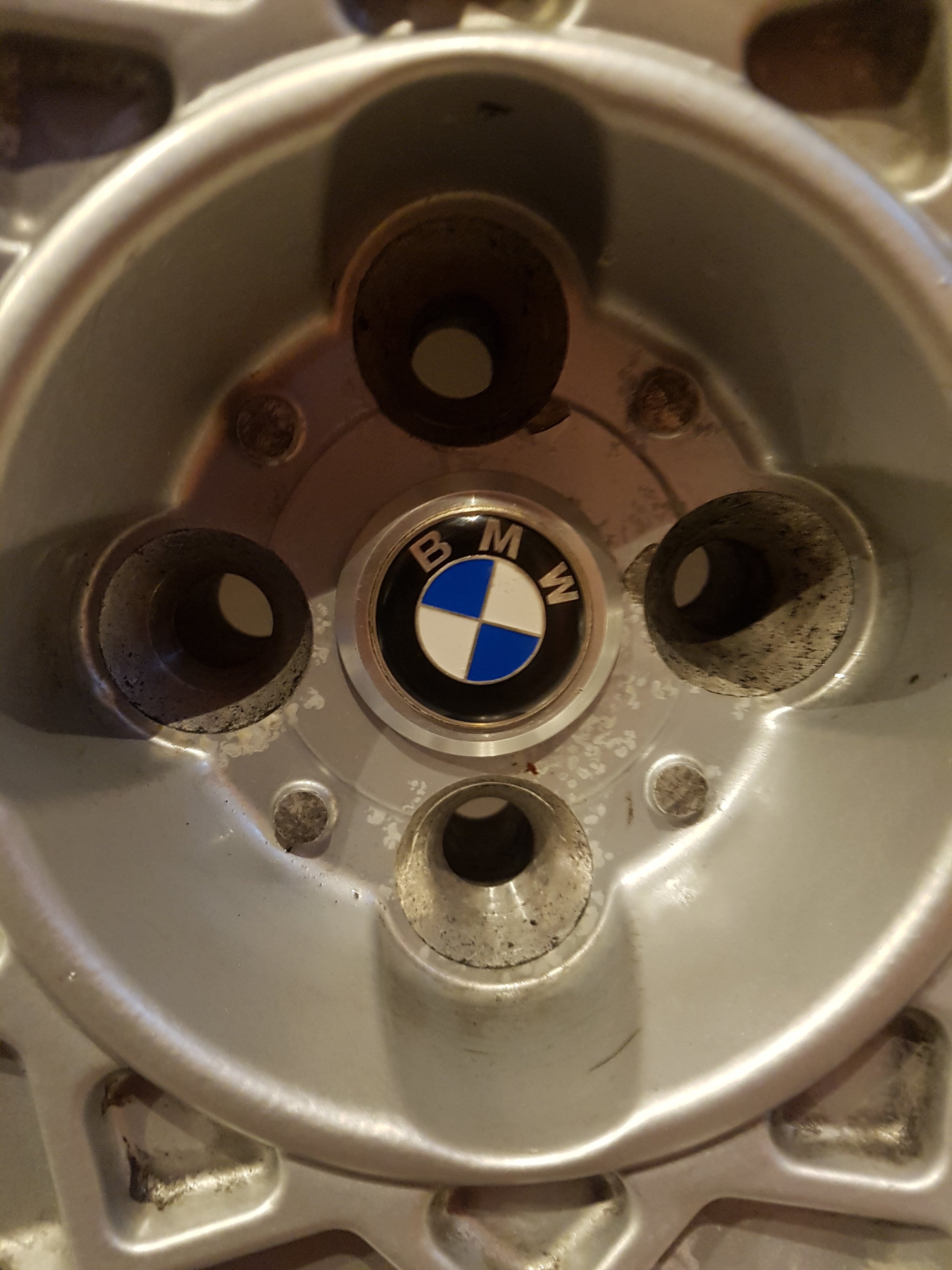

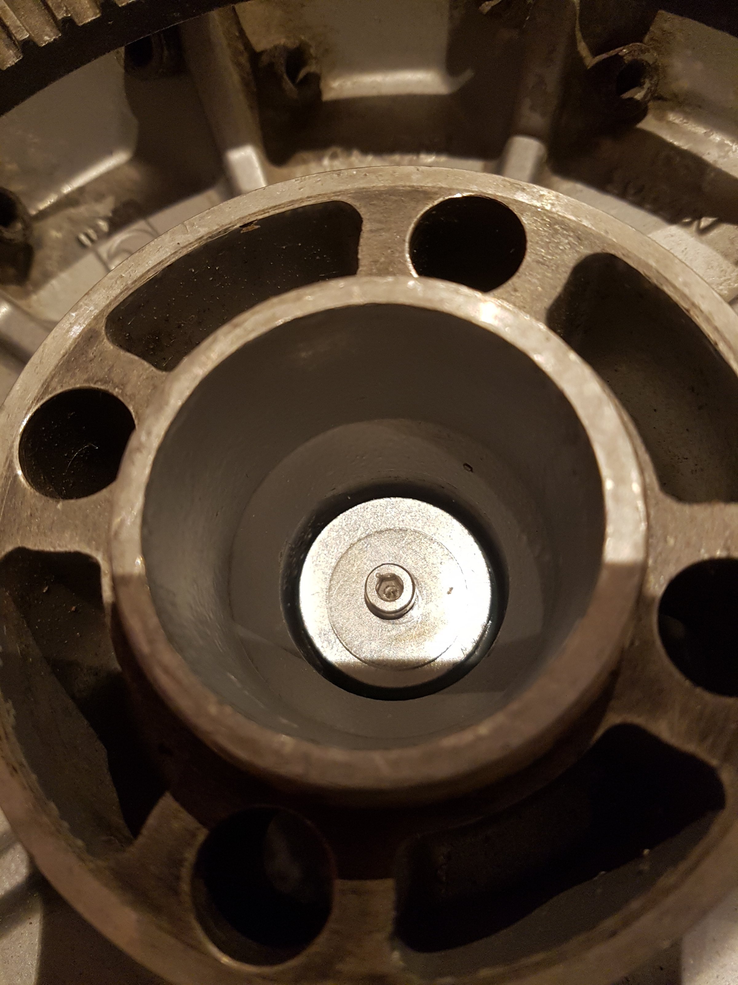

Okay, das mit dem Messen hätte ich eher machen können... das Material der Nabe/felge ist dort 5,5mm dick, der Anfang der Nut ragt aber nur 3,5 mm hinein- kann also nicht funktionieren.
Hallihallo,
witzigerweise ist mir heute auch solch ein BMW-Stöpsel zwischen die Finger geraten...
Der O-Ring aus Deinem ersten Post war wohl schon richtig!
Aber natürlich ist der Ring zum Reinhämmern des Stopfens von außen viel zu dick.
Also Stöpsel von außen rein und von der Rückseite den O-Ring in die Nut fummeln. Mit 2 Schraubendrehern als Hilfe klappt das problemlos. Oder man ist Gynäkologe...
Dran denken:
Zum Reifenwechsel bzw. zum Wuchten muß der Stöpsel wieder raus! Um den O-Ring zu fassen brauchts dafür vermtl. einen feinen Drahthaken o. ä.
Beim Messen muß Dir was verrutscht sein. Der Bund außen an der Nabe ist genau so dick wie er am Stöpsel breit ist. Paßt also...
