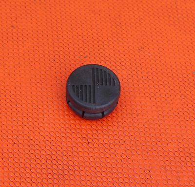

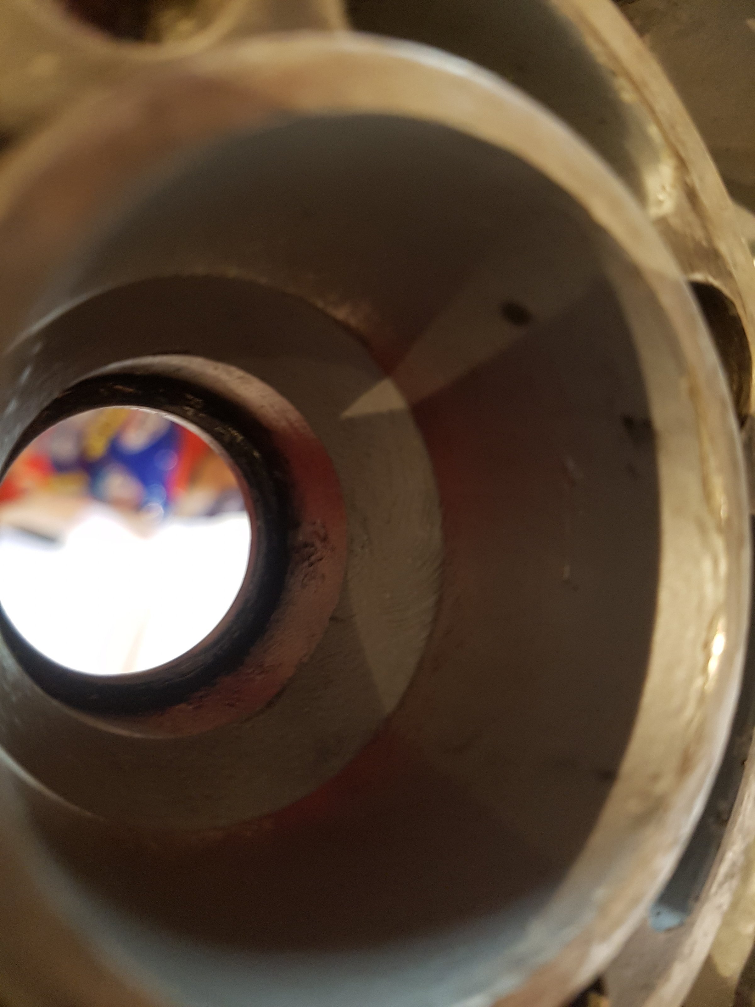

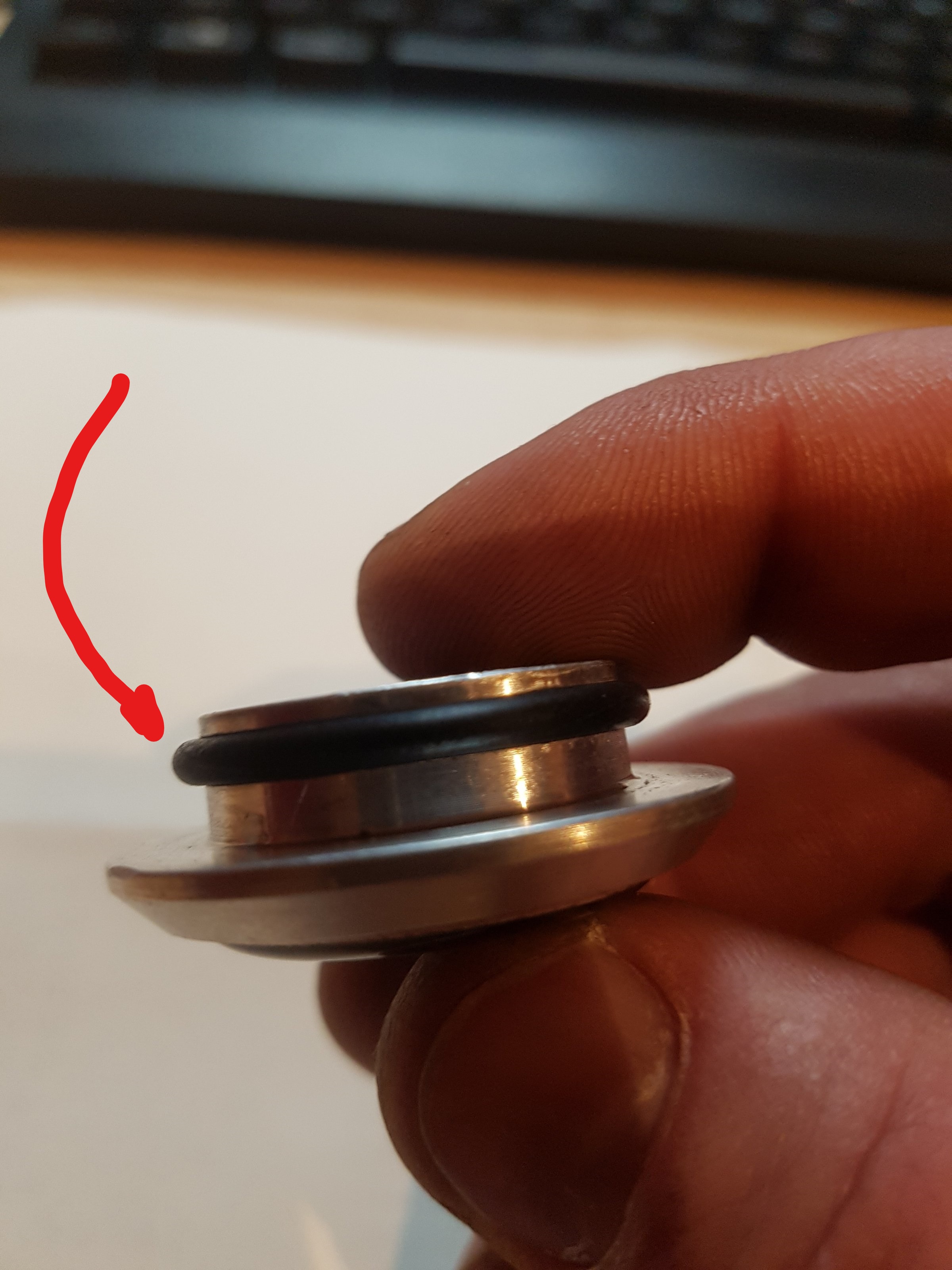

ich habe mir einen zweiten Satz Felgen gekauft- leider fehlte beim Hinterrad die Nabenabdeckung. Ein liebes Forumsmitglied schenkte mir einen (Danke Alex!) und heute wollte ich diesen beim ausgebauten Hinterrad montieren. Das Ding hat eine Nut, darin sitzt ein O-Ring. Zuerst habe ich versucht, das Ding von Außen mit ein wenig Spüli reinzudrücken. Ging nicht. Dann das Teil ohne O-Ring aufgesetzt und versucht, den O-Ring von der Innenseite drüber zu stülpen- bisher auch ohne Erfolg... Habt ihr einen Tipp für mich? Das kann doch nicht so schwer sein... oder muss ich einfach mehr Gewalt anwenden?

Das Loch in der Nabe ist dünnwandig und scharfkantig.
Ich wage zu behaupten dass dieser Deckel da nicht hingehört wenn ich mir den dicken O Ring anschaue....
Grüße Volker

Die originale Kappe ist doch schwarz aus Kunststoff, oder?

also ich sehe keinen O Ring an dem Teil.
Ich würde das Teil und die Bohrung mal mit dem Meßschieber ausmessen.

Ein O-Ring steht nie so weit vor. Muss mind. den halben Durchmesser eher mehr verschwinden. Sonst wird er bei der Montage rausgeschoben. Auch wackelt der Zapfen in der Bohrung zu sehr.

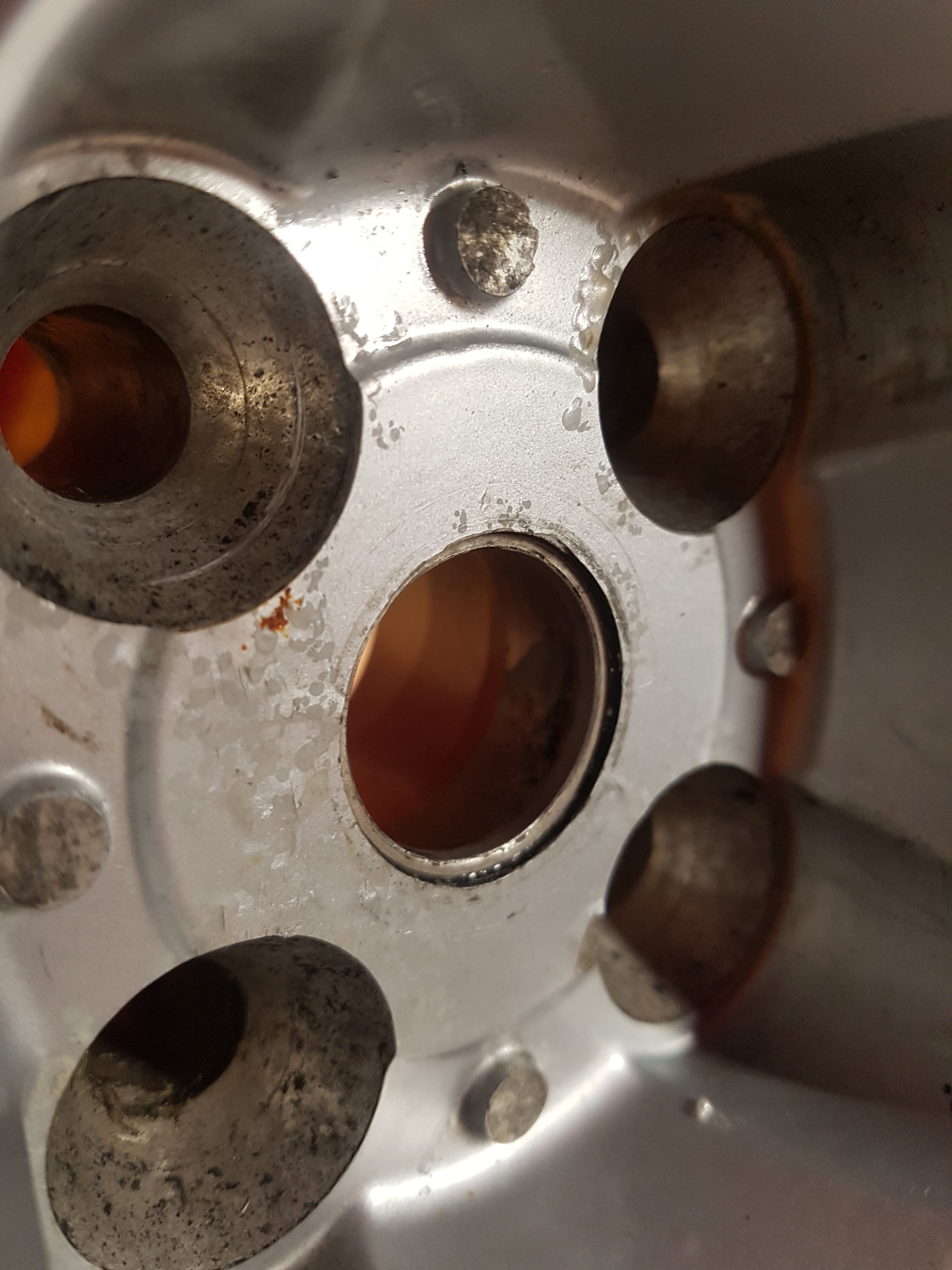

Ich werde gleich mal messen, ob die Nut überhaupt von innen für einen O- Ring erreichbar ist. Ist ja kein O- Ring im herkömmlichen Sinne, er sichert bloß das Herausrutschen.

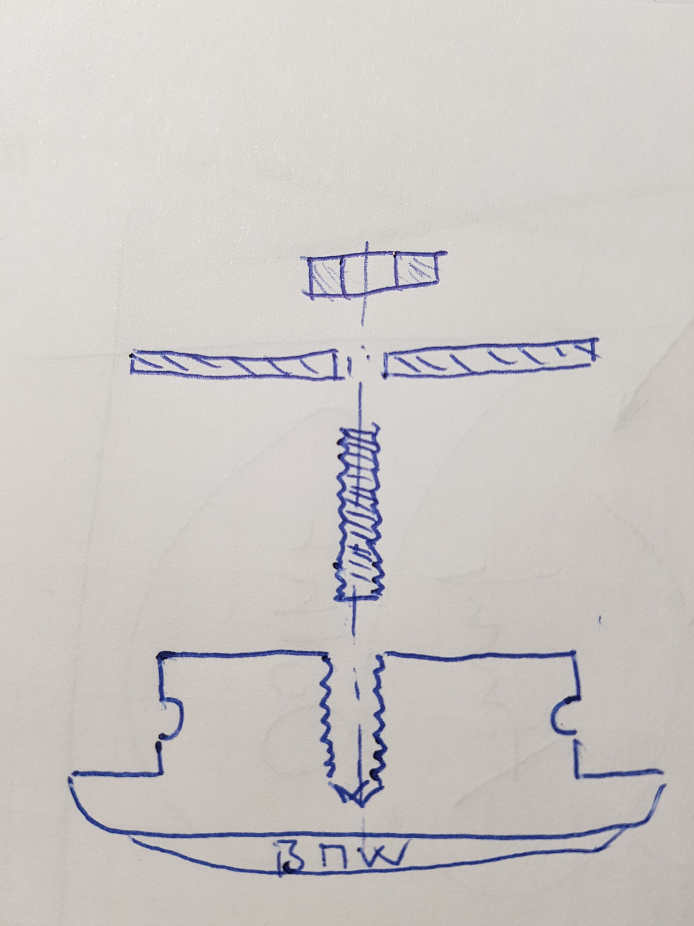

Okay, das mit dem Messen hätte ich eher machen können... das Material der Nabe/felge ist dort 5,5mm dick, der Anfang der Nut ragt aber nur 3,5 mm hinein- kann also nicht funktionieren. Meine Idee wäre nun, dass ich auf der Innenseite des Stopfens ein Gewinde (3-4mm) in den Stopfen schneide und dann eine entsprechende Schraube eindrehe/verklebe mit Schraubensicherung und den Kopf abtrenne. Ein Metallstreifen oder eine Scheibe mit passendem Durchmesser lege ich hinter die Kante (innenseitig) und schraube den Stopfen von innen fest. So viel Platz müsste da doch sein, oder? Alternativ: in das geschnittene Gewinde direkt eine Schraube drehen und diese mit Schraubensicherung sichern.
Wer hätte eine andere gute Idee?

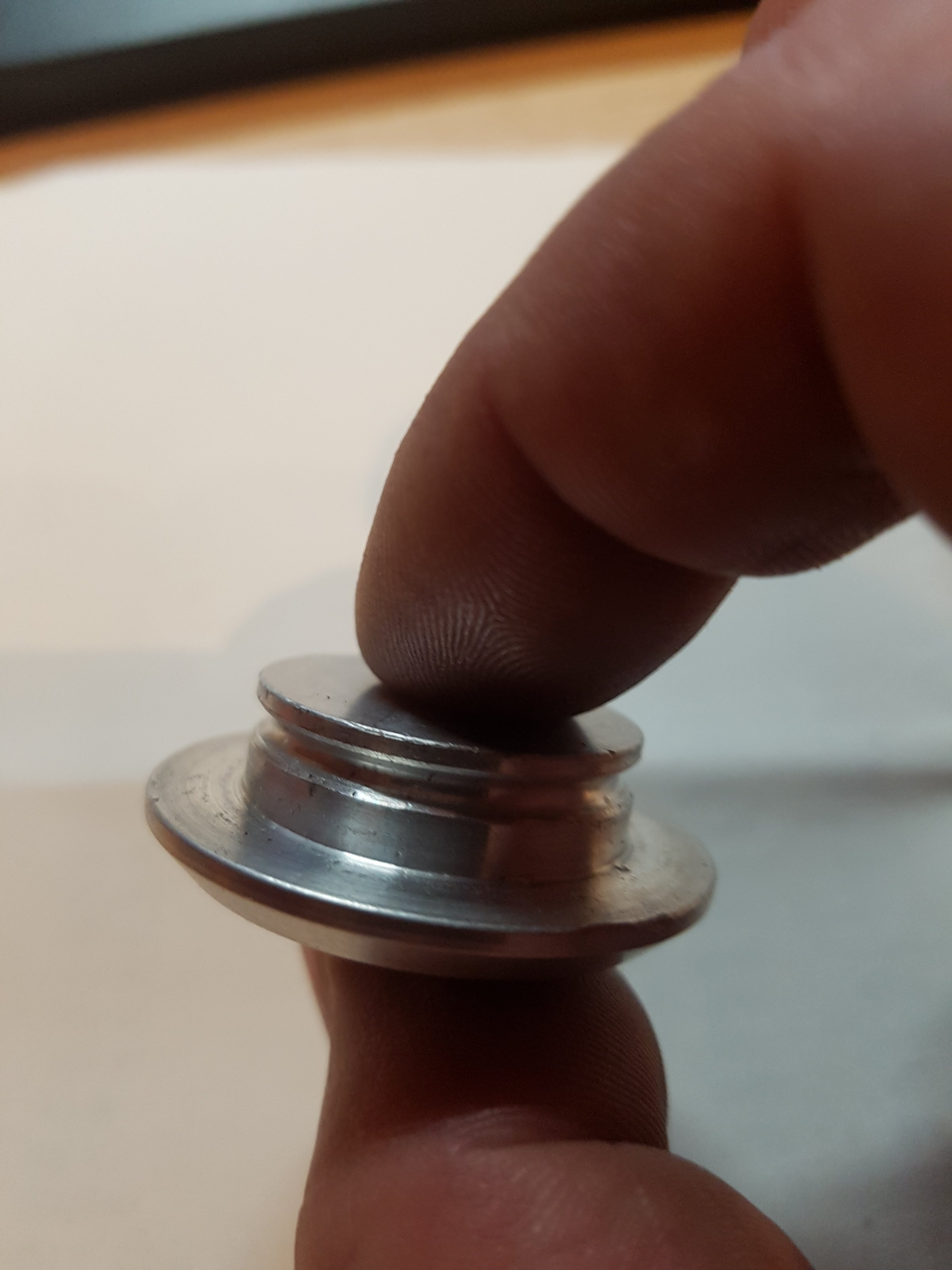

Warum machst bei dem Aufwand nicht gleich einen richtigen Deckel rein - so wie ich den Hornig-Deckel?

@ Morg kleben ist nicht so mein Ding- außerdem gefällt es mir, gute Lösungen zu finden
@thomas73: der Alustopfen sieht schon ziemlich gut aus (und damit lohnt sich "der Aufwand" :-) - aber danke für dein Angebot!

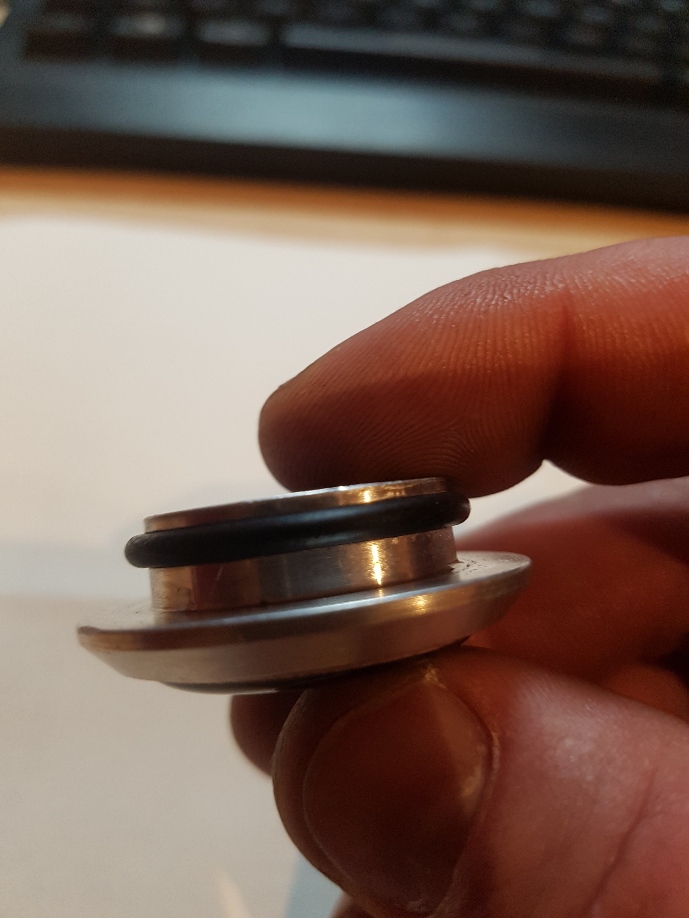

Nimm nen dünneren O-Ring ...

ich probiere es tatsächlich mal Larsi- Dein Pickup sieht heute bestimmt nicht mehr so aus, wie im Harz- hast Du ein aktuelles Bild?
