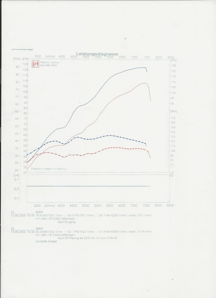

Wenn du nicht einfach so Geld ausgeben möchtets und es darf was legal mehr sein an Leistung (vor allem an NM), SR Krümmer.
Hier mal ein altes Diagramm.

Ich bin mit der SR-Racing komplett Anlage glücklich geworden.
Mit Kat, Zulassung und kein Brüllrohr.
In Verbindung mit Powercommander und Autotune eine deutlich angenehmeres Ansprechverhalten und Drehmomentverlauf im unteren bis mittleren Drehzahlbereich. Ob mehr Spitzenleistung: keine Ahnung.
Problem: Die Anlage ist schwerer sauber zu halten da sie schneller anläuft.
