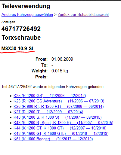

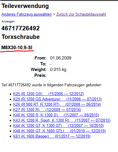

Vorne M10??
MMn ist da ne M8 drin.
Larsi
Larsi
10.07.2007
32.965
Das war auch meine Vermutung, die Frage ist nur: Haben diese Schrauben WIRKLICH eine zunehmde Steigung so dass normale M10-Schrauben nicht gehen?
Zunehmende Steigung haben sie, wenn sie unzulässig gestreckt wurden (kurz vor Abriss!!!).
Sicher M10?

Als Notersatz würde ich ne normale 8x30 Inbus verwenden.
Wenn möglich in 10.9, zur Not auch 8.8 bis zum nächsten Händler.
