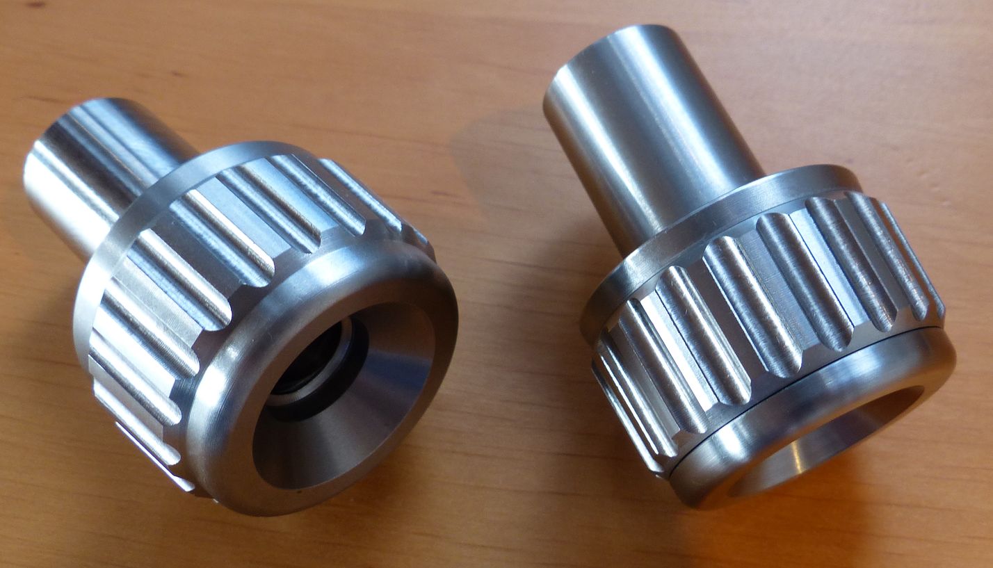

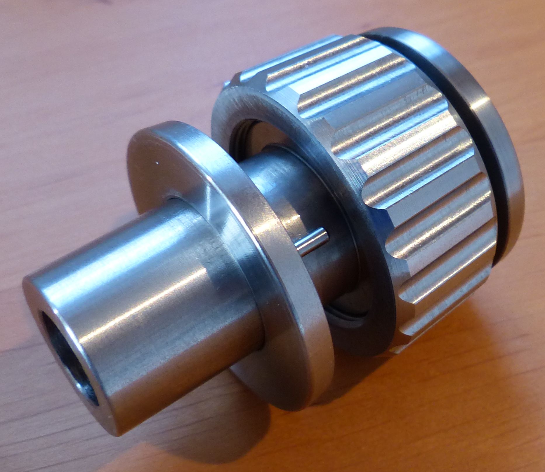

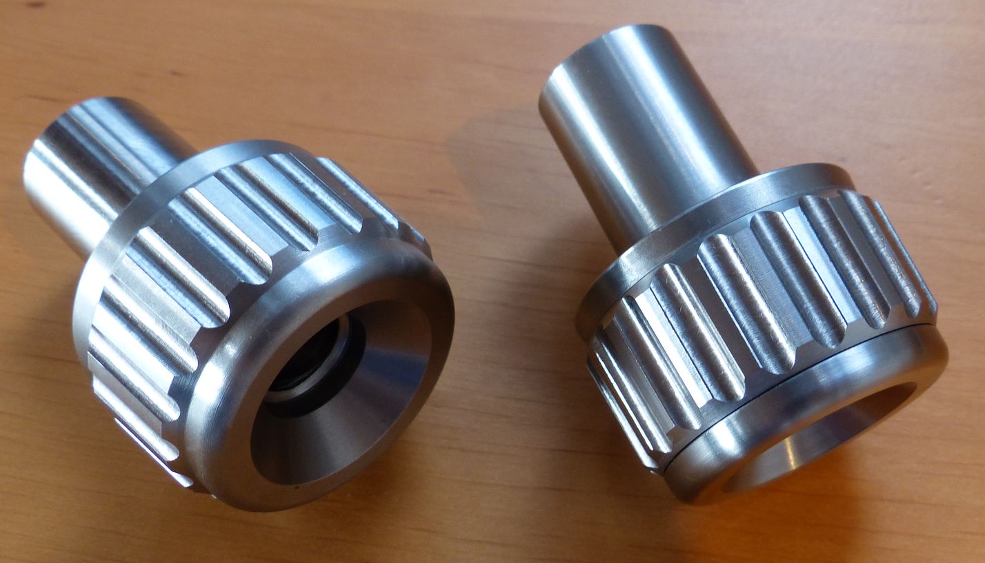

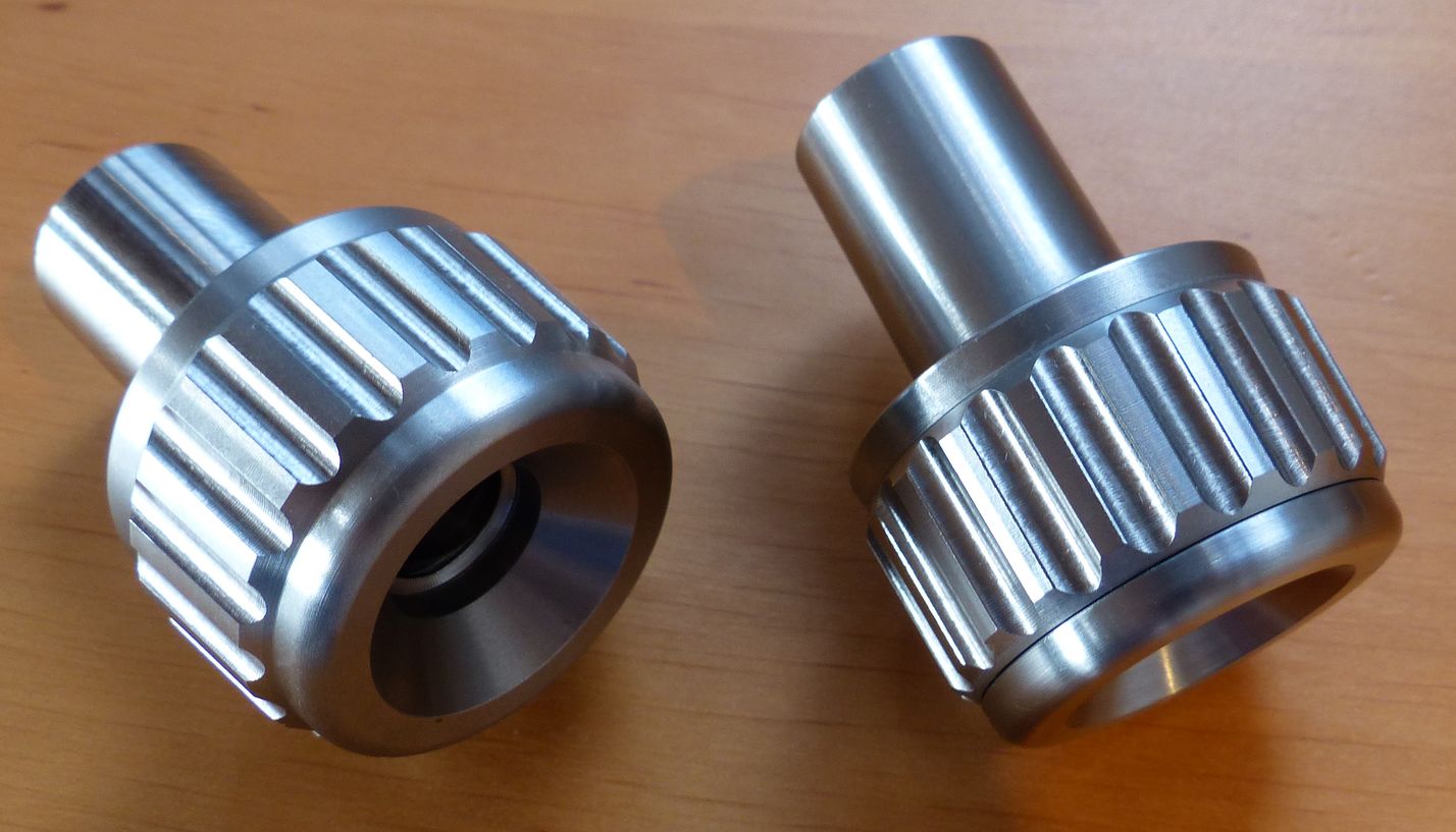

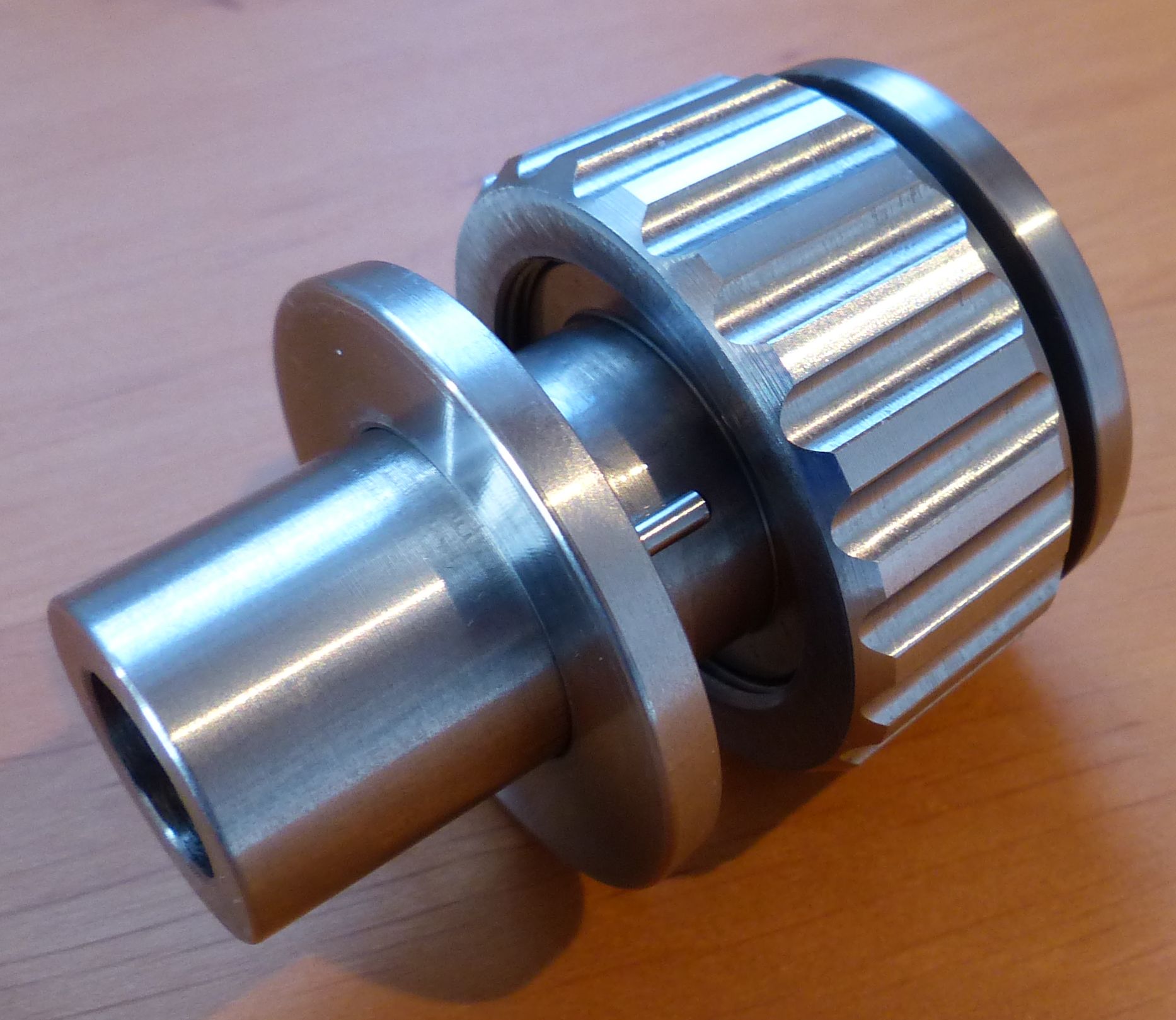

Gasgriffklemmung.jpgI
Ich hab mir da auch mal was gebastelt.:)
Ein Lenkergewicht muss auch was wiegen sonst nützt das nichts gegen Vibrationen, Funktionsprinzip Masseträgheit.
Deshalb finde ich das kontraproduktiv das ganze aus ALU zu machen. Meine Gasgriffklemmung ist aus Edelstahl mit dem passenden Gegenstück der Optik wegen für die linke Seite. Das Gewinde habe ich etwas feiner gewählt zum besseren Justieren. Bedienung ist problemlos mit dem kleinen Finger zu machen. Funktioniert prima.:)
Beide Hände zum Gruß:f040::f040:

Anhang anzeigen 155132I
Wow, das ist echt unauffällig. Gefällt mir sehr, sehr gut!
