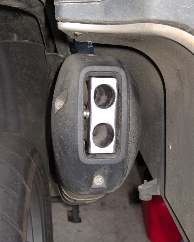

Hallo Zusammen,
wie im anderen Thread angekündigt habe ich die 108 Euro sofort investiert und der erste Eindruck ist klasse!!
Bitte nicht wieder eine Endlosdebatte über tollen Klang von Akra uns sonstwas hier führen!
MIR (und meinen Nachbarn) war die GS zu laut - punkt. Der Einbau dauert wirklich nur 5 Minuten. Drei Schrauben der schwarzen Endkappe lösen. Den Noisbreaker mit einem Gummihammer einklopfen und eine M5 Schraube mit Mutter zur Fixierung anziehen. Kappe wieder drauf fertig.
Mein Nachbar fragte schon sorgenvoll ob ich die Maschine etwa noch lauter machen wollte als er mich am Auspuff arbeiten sah. Das Klangerlebnis hat ihn begeistert.:bounce:
Die GS wird nicht zur Flüstertüte aber das aggressive Scheppern, welches auch bei geschlossener Klappe nach dem Anlassen lärmt ist deutlich reduziert. Das Dröhnen, welches meine Nachbarn genervt hat (auch bei sanfter Anfahrt) ist wesentlich geringer geworden. Und der Klang selber ist immer noch kräftig, eher einen Tick dunkler. Von hinten sieht der Insider leicht, dass das Teil eingebaut ist aber wer hat schon mal Ärger bekommen, weil er etwas schall-gedämpft hat?
Mein Freund vom TÜV (leitender Ingenieur) sieht das auch nur als theoretisch an und der leichte Ausbau dürfte im übrigen auch jeden überzeugen, der trotzdem Bedenken hat. Das die GS mit dem Teil leiser wird ist für jeden, der die GS kennt leicht erhörbar.
Anbei noch ein Foto von hinten auf den Endtopf. Verschöndert den Auspuff nicht unbedingt, fällt aber unter den Koffern (die ich immer dran habe) auch kaum auf.
Von mir eine klare Empfehlung! Vielleicht liest ja auch ein Münchner hier mal mit!!! So einen Artikel könnte BMW sicherlich auch mit Gewinn verkaufen!!

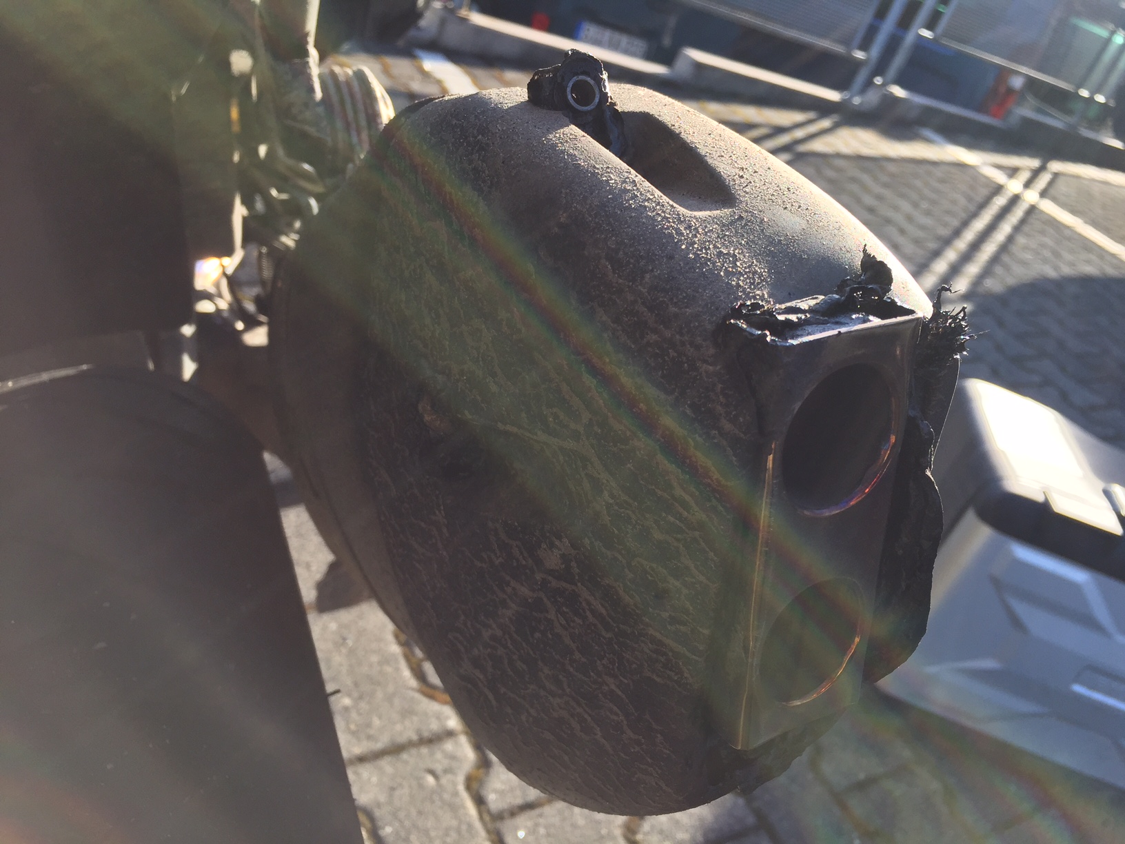

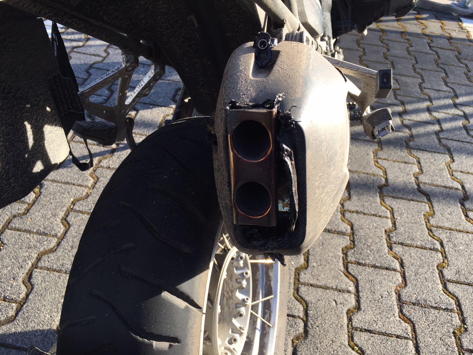

Hallo Stephan,
die Freude nach dem Einbau hatte ich auch. Die hielt heute aber nur 2 Stunden. Nach der ersten Ausfahrt mit dem Hattech NoiseBreaker hat sich die Kunststoff Endkappe in Kohlenstoff verwandelt. Durch die geänderte Abgasführung ist der Auspuff bei hastiger Autobahnetappe zu heiß geworden und hat die Kappe geschmolzen. Kosten: 67,07€ bei einem "Freundlichen" in Siegen, der glücklicherweise eine Kappe aus dem Showroom von einer neuen spendierte. Von der Geräuschminderung fand ich das Ding auch TOP!. Wer aber auch mal zügig auf der Autobahn unterwegs ist sollte immer eine Ersatzkappe parat haben. Ich habe das Ding wieder entfernt und werde es bei Hattech reklamieren! Dann lieber Laut!

Leider kein Aprilscherz! :( Muss heute ran und die verkokelten Kunststoffreste vom Endtopf entfernen. Könnte mir auch eine schönere Samstagsbeschäftigung vorstellen. Fahren zum Beispiel.
