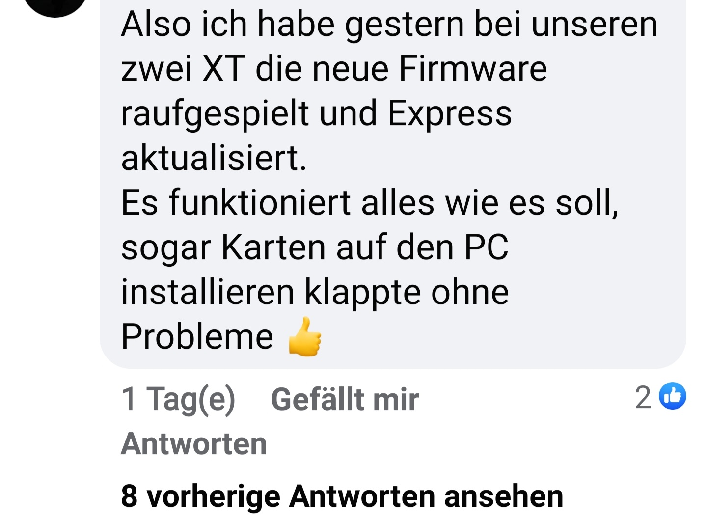

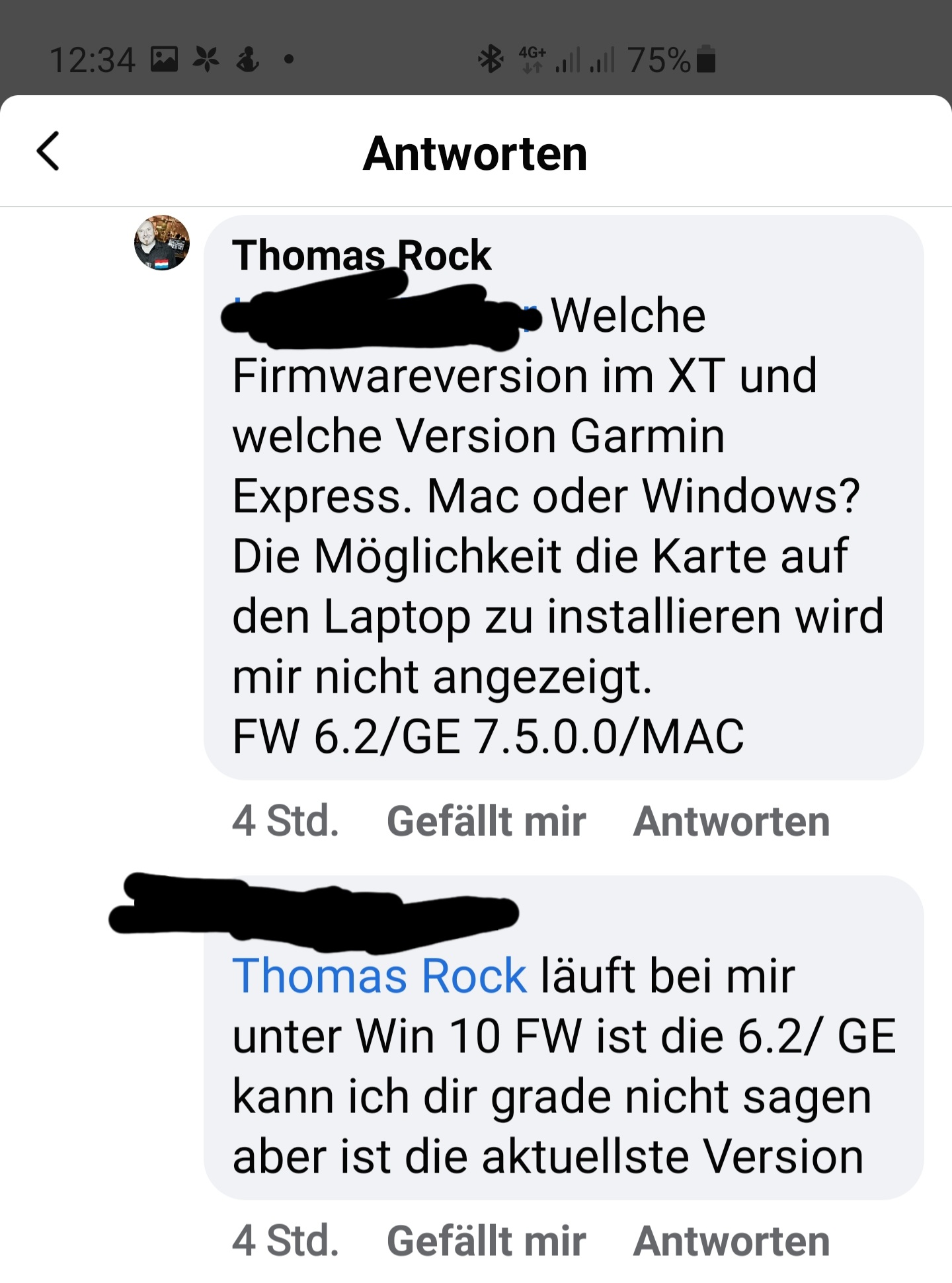

Auf Facebook in einer Garmin Gruppe wird berichtet dass FW 6.2 mit neuer GE 7.5.0.0 Version zulässt, wieder Karten auf den PC mit zu installieren. (Windows). Kann das einer bestätigen?

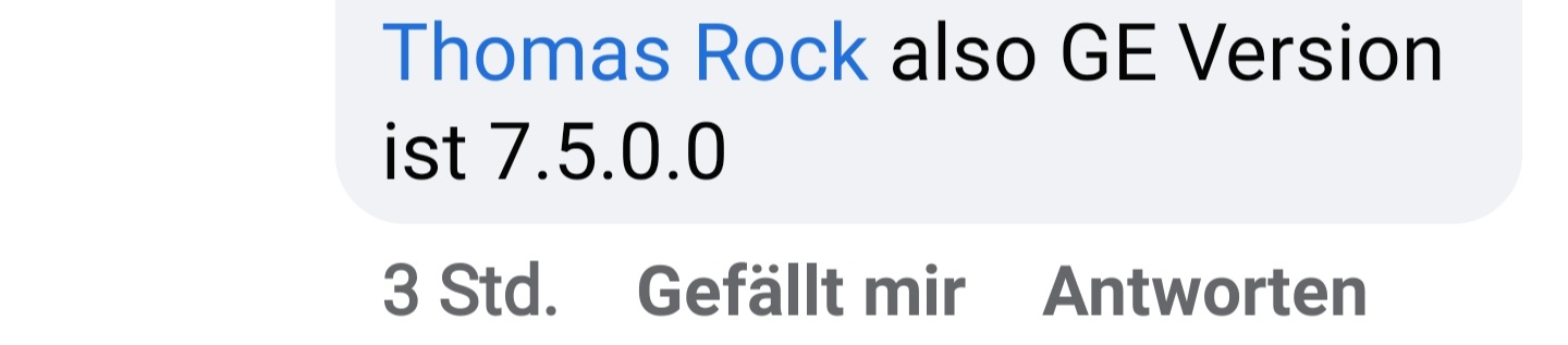

Win10 + XT FW 6.2 und GE 7.5.0 = Keine Karte auf dem PC/BC
