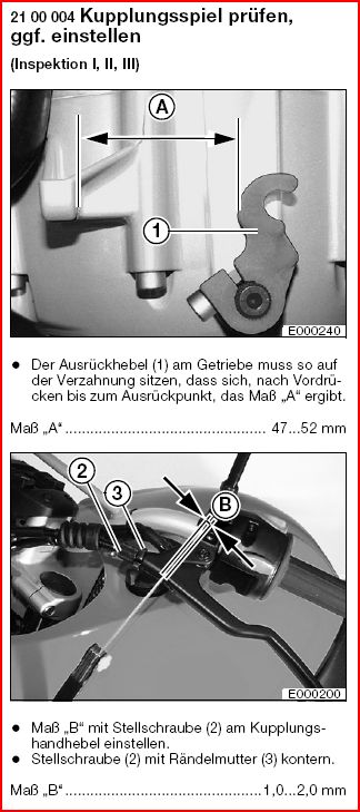

vielen Dank für die vielen wohlgemeinten Tipps. Es war tatsächlich das marginal zu große Kupplungsspiel. Und ja, ihr habt ja recht, natürlich ist der erste Gang zum anfahren da. Trotzdem geht der erste Gang geht bei Schrittgeschwindigkeit, also während der Fahrt, sehr wohl rein. Da wurde wohl etwas falsch verstanden bzw. von mir nicht genau genug geschildert. Jetzt, nachdem das Kupplungsspiel eingestellt ist, schaltet das Diva-Getriebe wieder alles wie gewohnt und gewünscht. Nochmals Danke an alle

@BMW Peter: Würde ich wahrscheinlich gerne tun, aber mir wurde der Zugriff über den Link verweigert.
Wie in jedem Forum gibt es auch dort Bereiche, die nur angemeldeten Benutzern zugänglich sind. Als regelmäßiger Nutzer, wie BMW-Peter einer ist, denkt man da vielleicht nicht immer dran. Hast Du das einmal getan, bekommst Du unter Peters Link die Seite zur Anmeldung zum 18. F-Treffen 2018 vom 23.08. - 26.08.2018 des F650-Forums zu sehen.

Danke Eckart, woher sollst du auch wissen, dass ich angemeldeter Forumsnutzer bin. Der Link klappt dennoch nicht.
Zumindest unter gleichem Benutzernamen ist da niemand registriert.
Bei mir klappt der Link schon. Um ihn aufzurufen, muss man in dem Moment allerdings im F650-Forum eingeloggt sein. Deswegen klappt ein Aufruf "von extern" normalerweise nur, wenn an beim Login Dauerhaft angemeldet bleiben angehakt hatte und auch sonst keine Sperren wie die von Cookies eingerichtet hat, die so eine Funktionalität verhindern. Im GS-Forum hier ist das sicher auch nicht anders.
