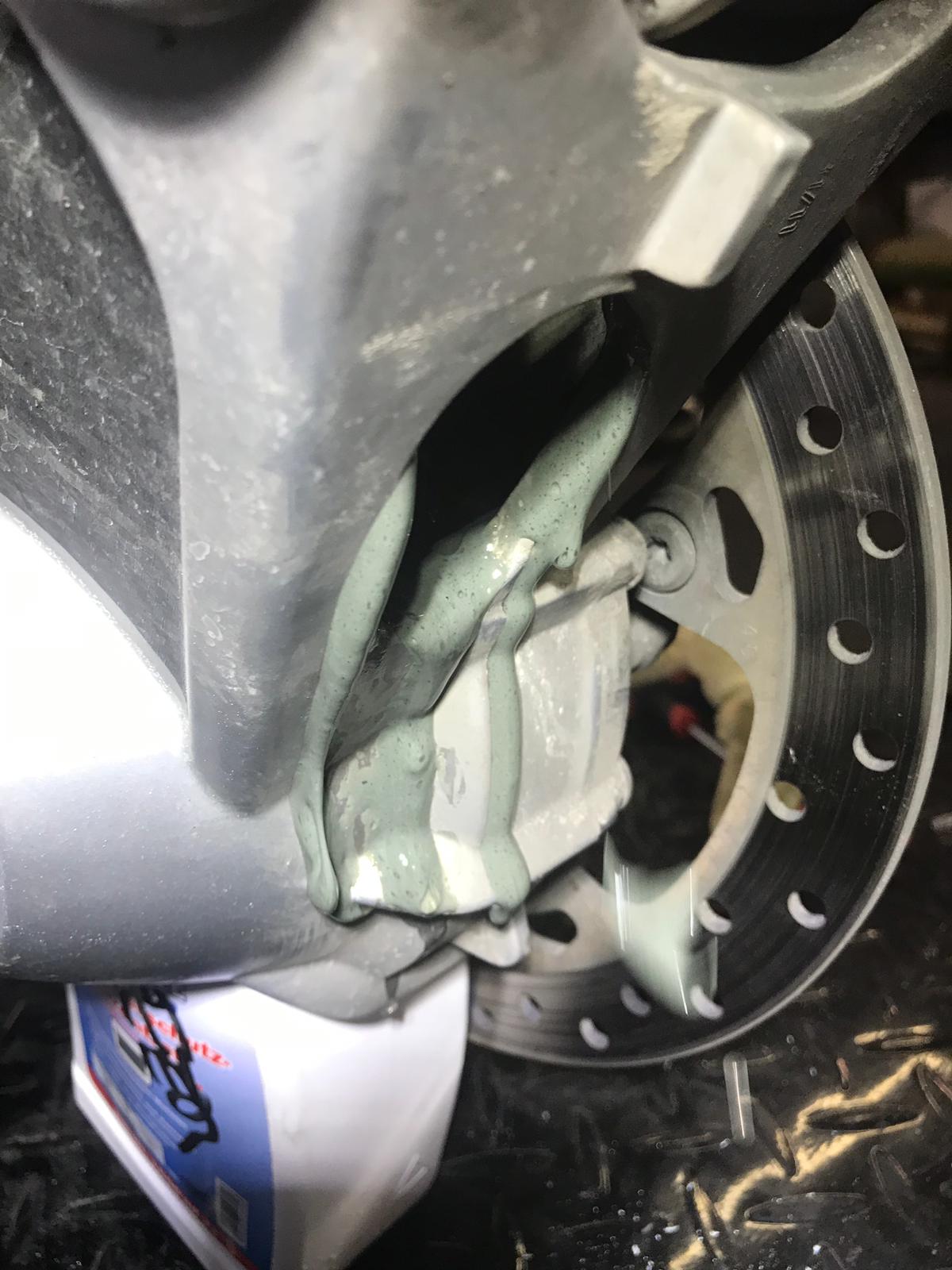

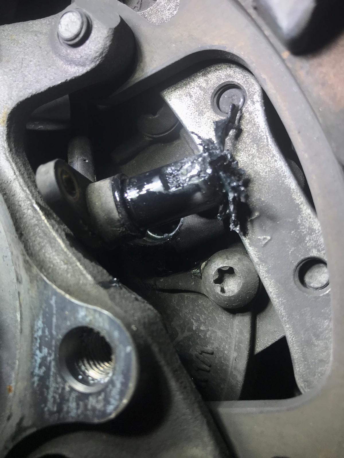

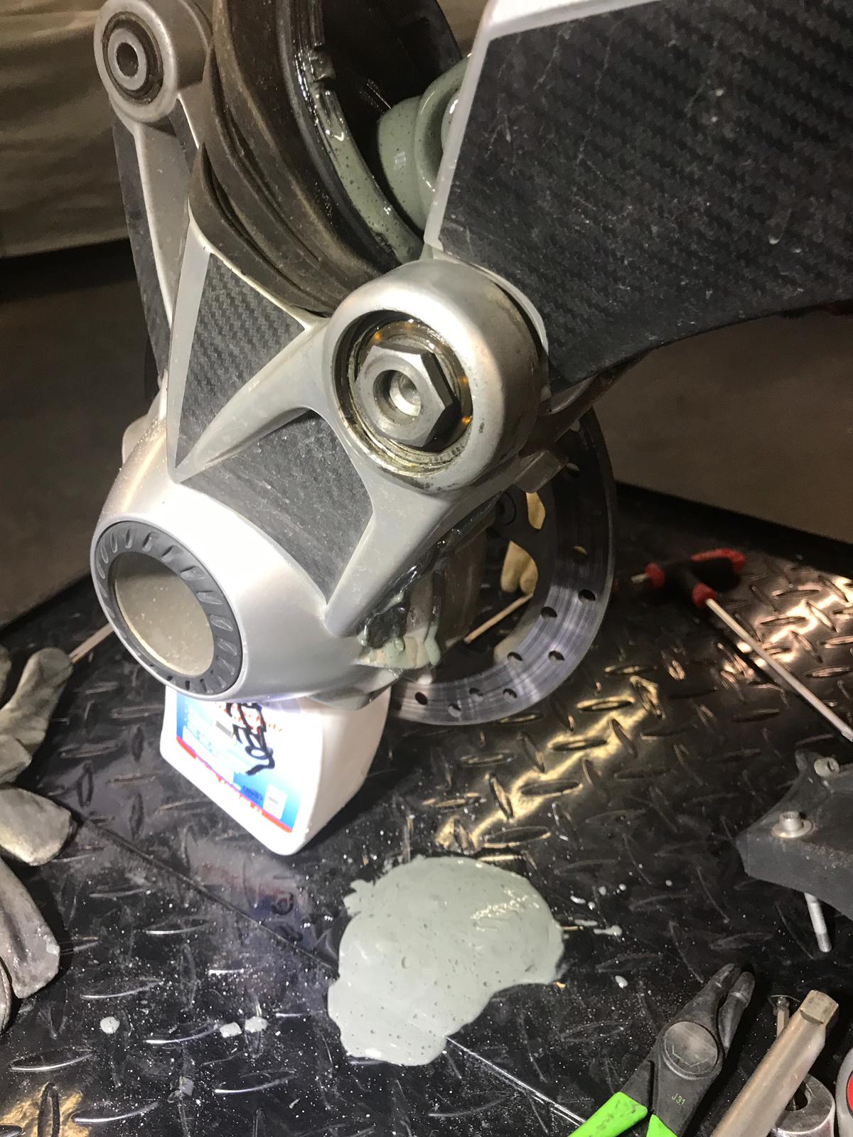

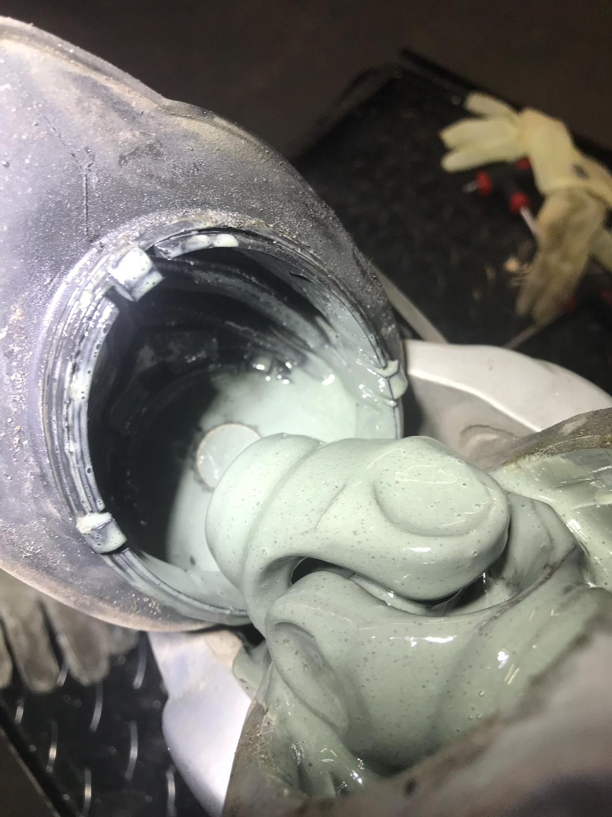

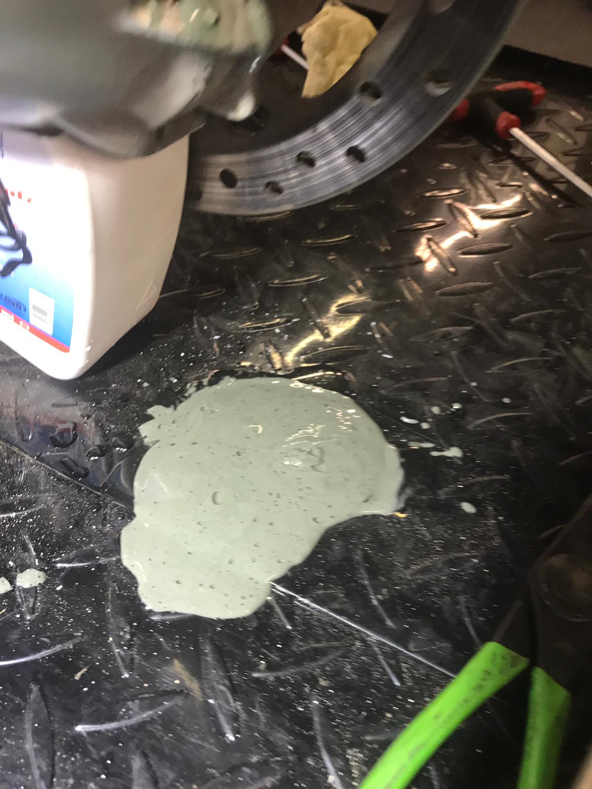

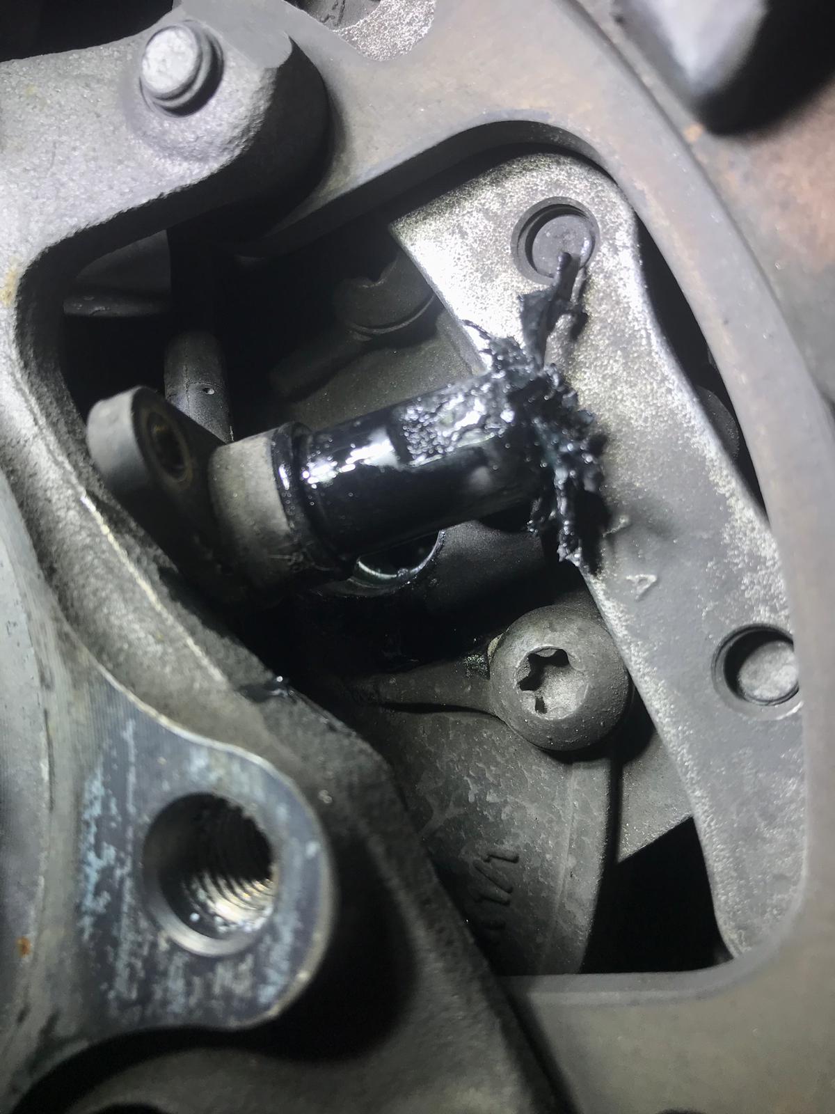

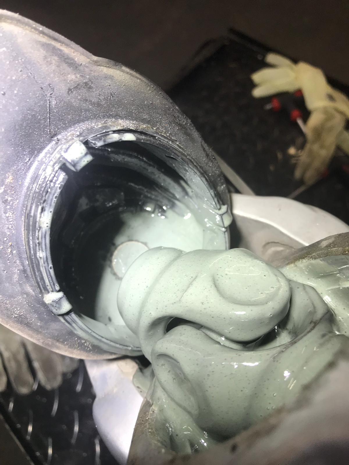

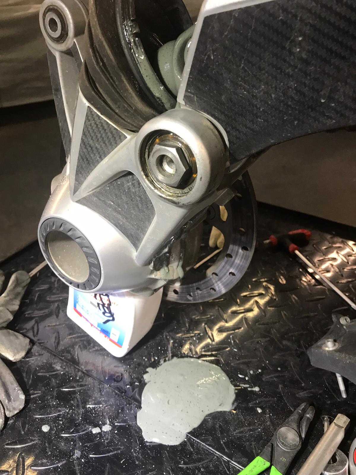

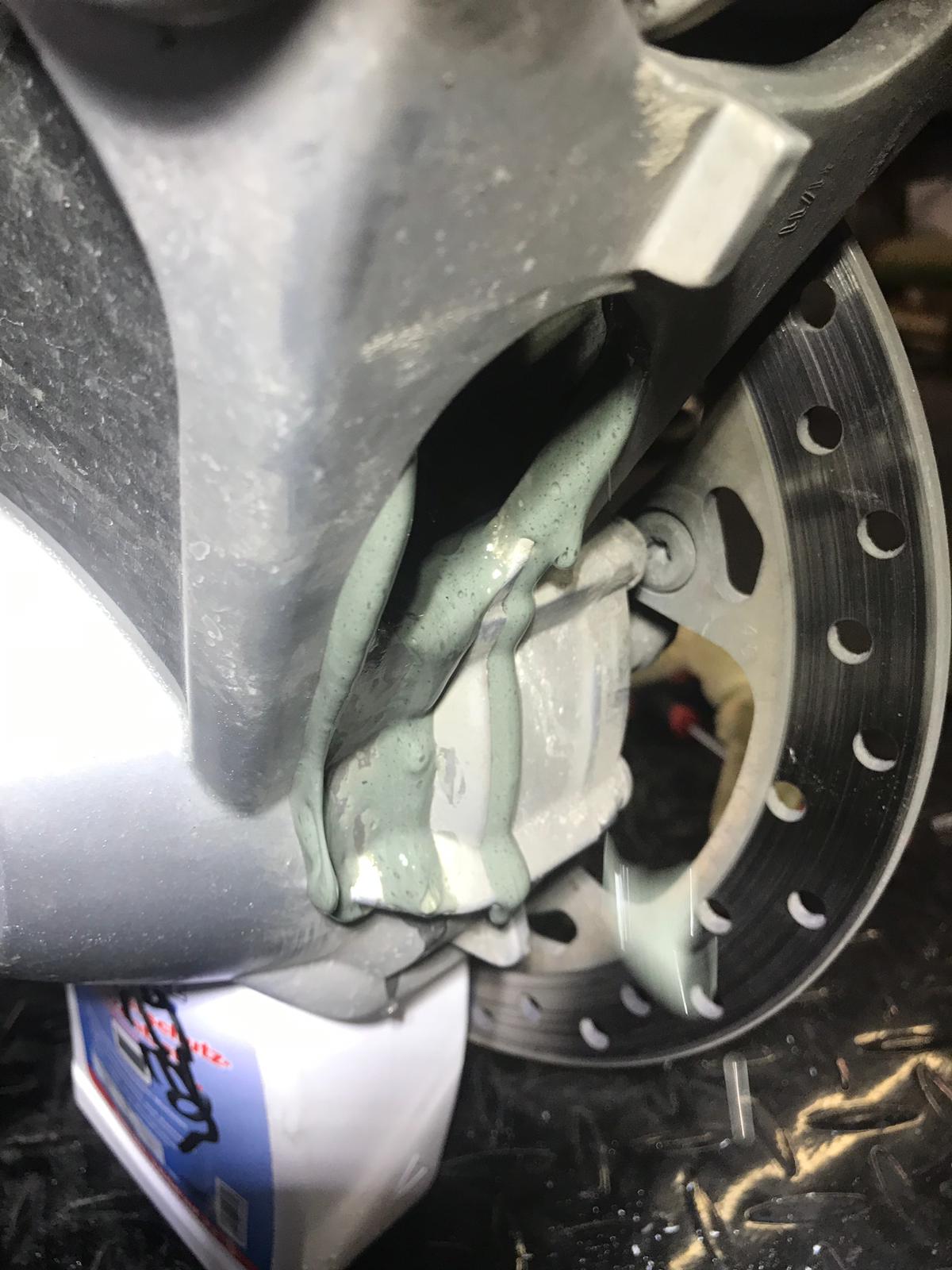

Warte noch auf die Freigabe von moetzi2004, dann stell ich mal paar Bilder rein.
IMG-20190709-WA0002.jpg IMG-20190709-WA0004.jpg IMG-20190709-WA0005.jpg IMG-20190709-WA0006.jpg IMG-20190709-WA0007.jpg

das erinnert mich an Kühlmilch einer Fräsmaschine.
Ist dies das HAG von moetzi? und was ist das für ein spanender Bolzen auf Bild-1?
Michael, sag mal was dazu.
achim61
achim61
16.05.2018
352
HDL (Tor zur Altmark)
1200 GS ADV Bj.2010 AWO Simson 425-S Bj.1957
O.K. habs bemerkt, Bild-1 scheint der Magnet zu sein. Der hat doch nicht etwa Späne gesammelt?
