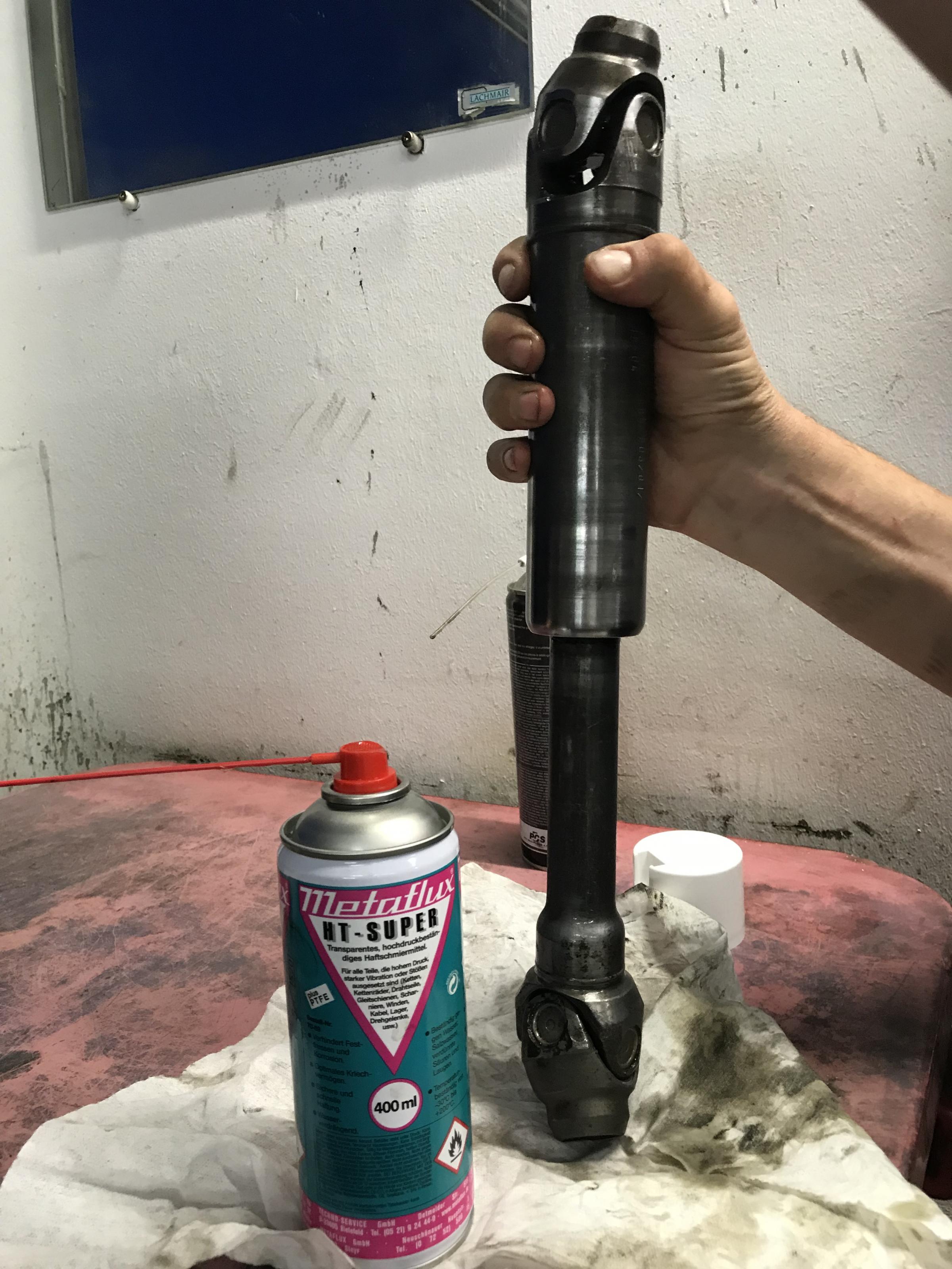

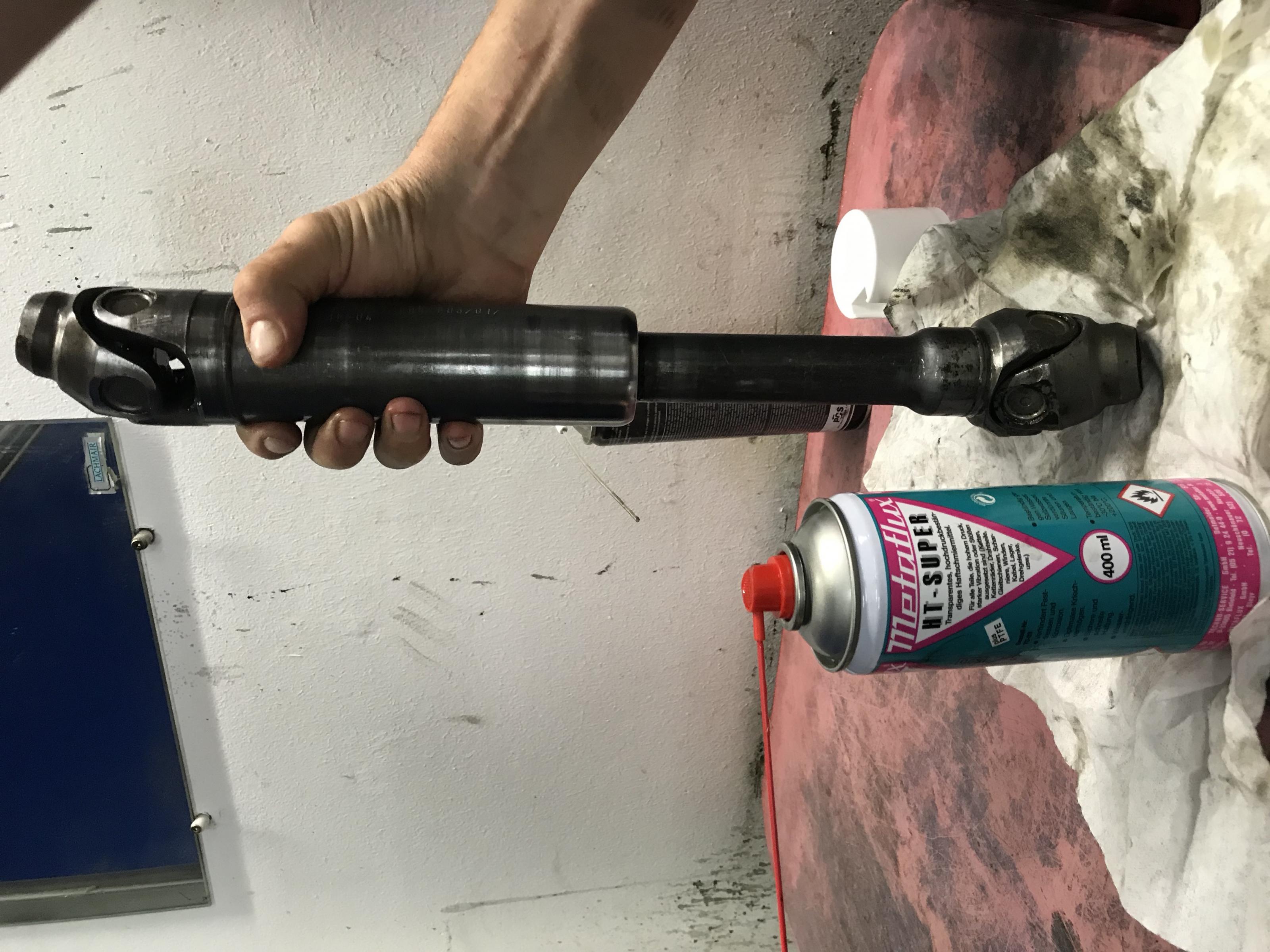

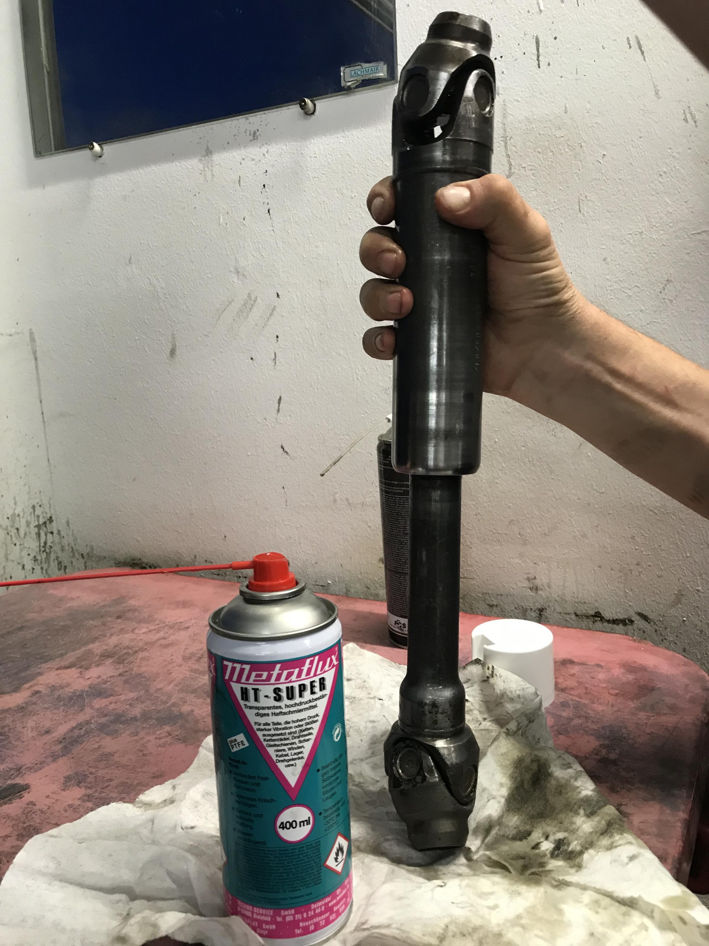

Ich tät's mal in Ballistol baden und danach sauber rubbeln. Dann kannst es ja mal, solange das HAG bei Michael ist, liegen lassen und nicht bewegen.
Wenn es dann nach ein paar Tagen nirgends knarzt und leichtgängig ist, tät ich's wieder einbauen.
Grüße vom Marcus mit C

Hallo Markus,

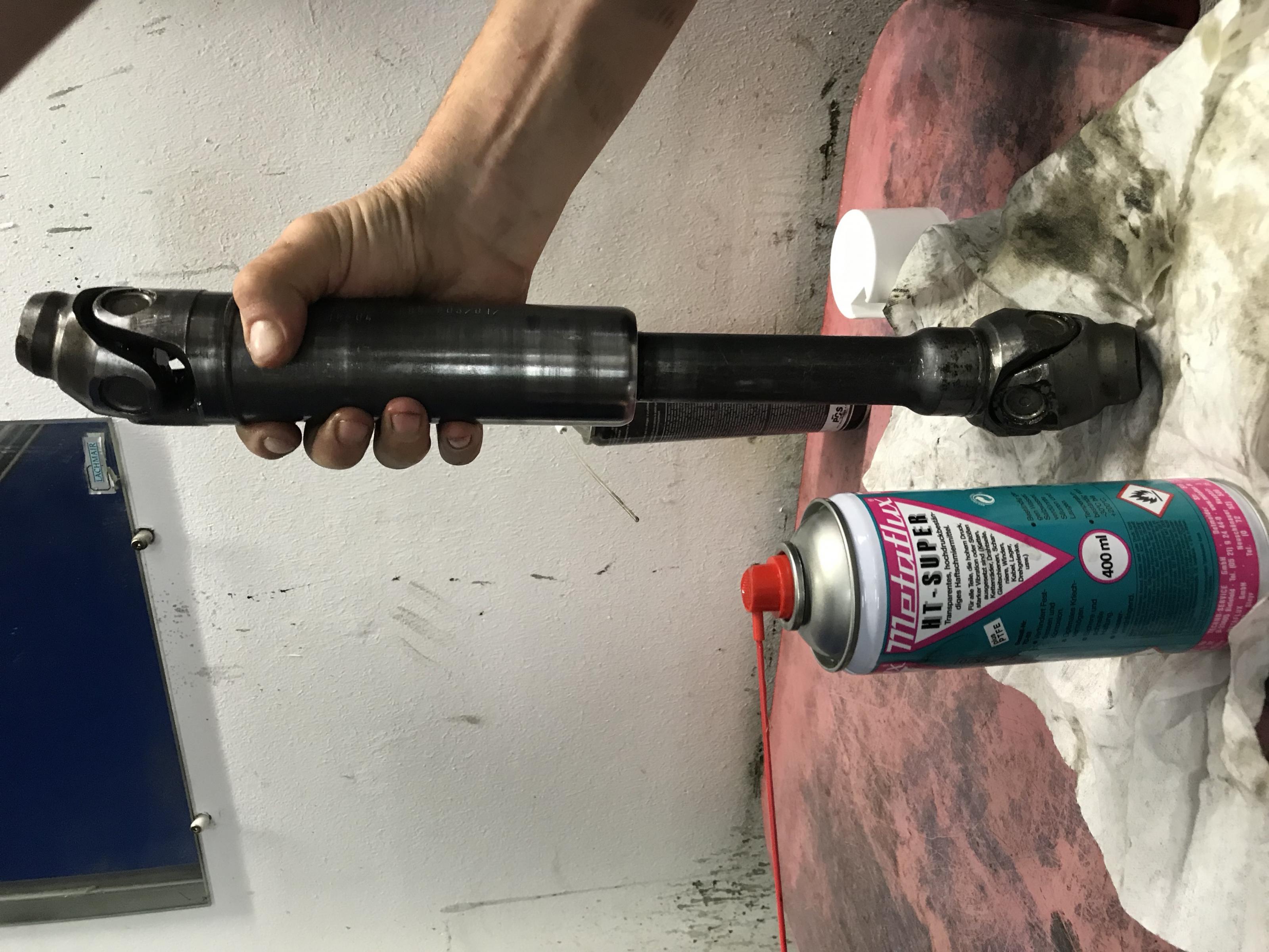

ich würde die Kardanwelle mit Bremsenreiniger reinigen und anschließend in einem dünnflüssigen Öl einlegen.

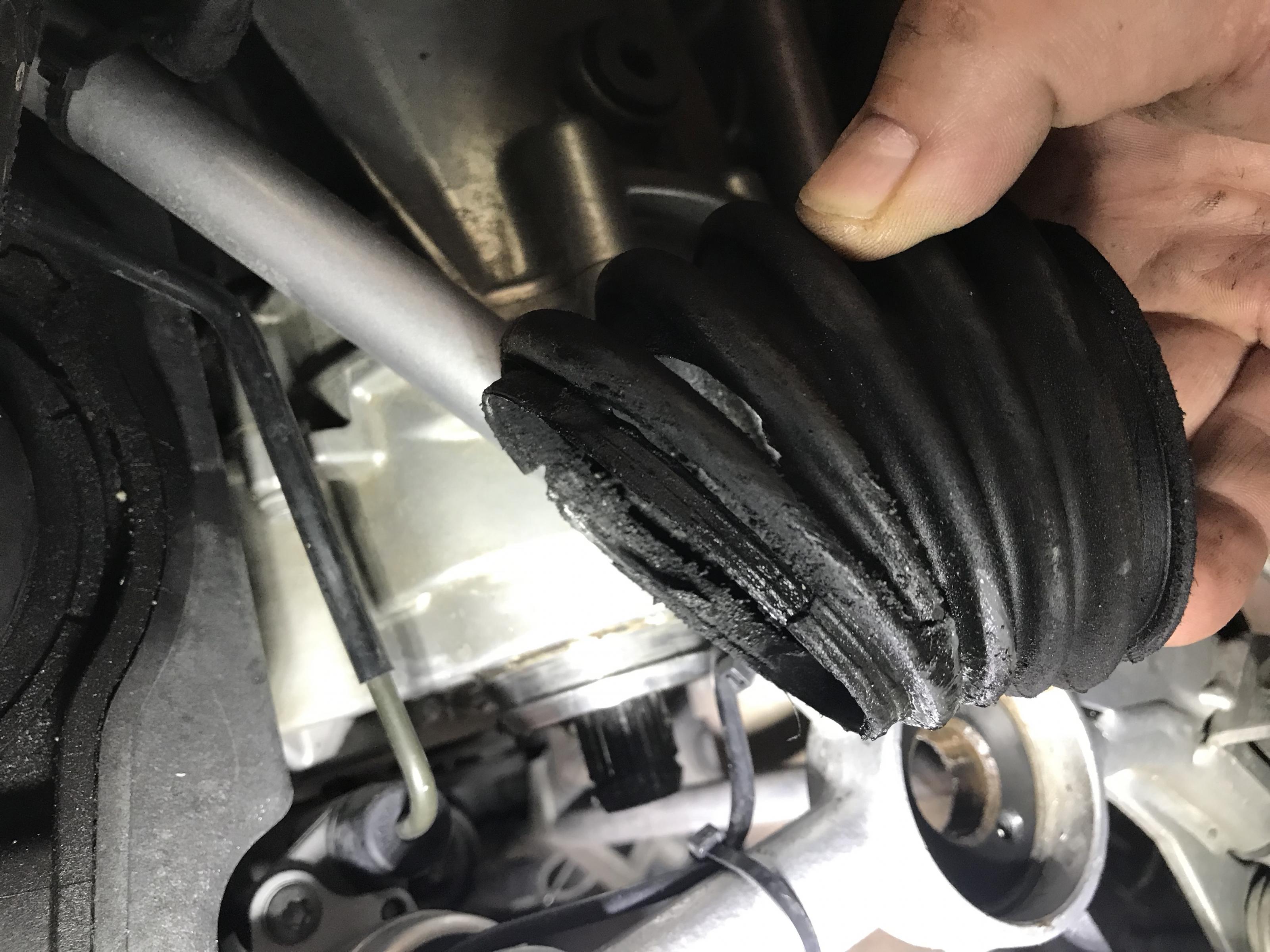

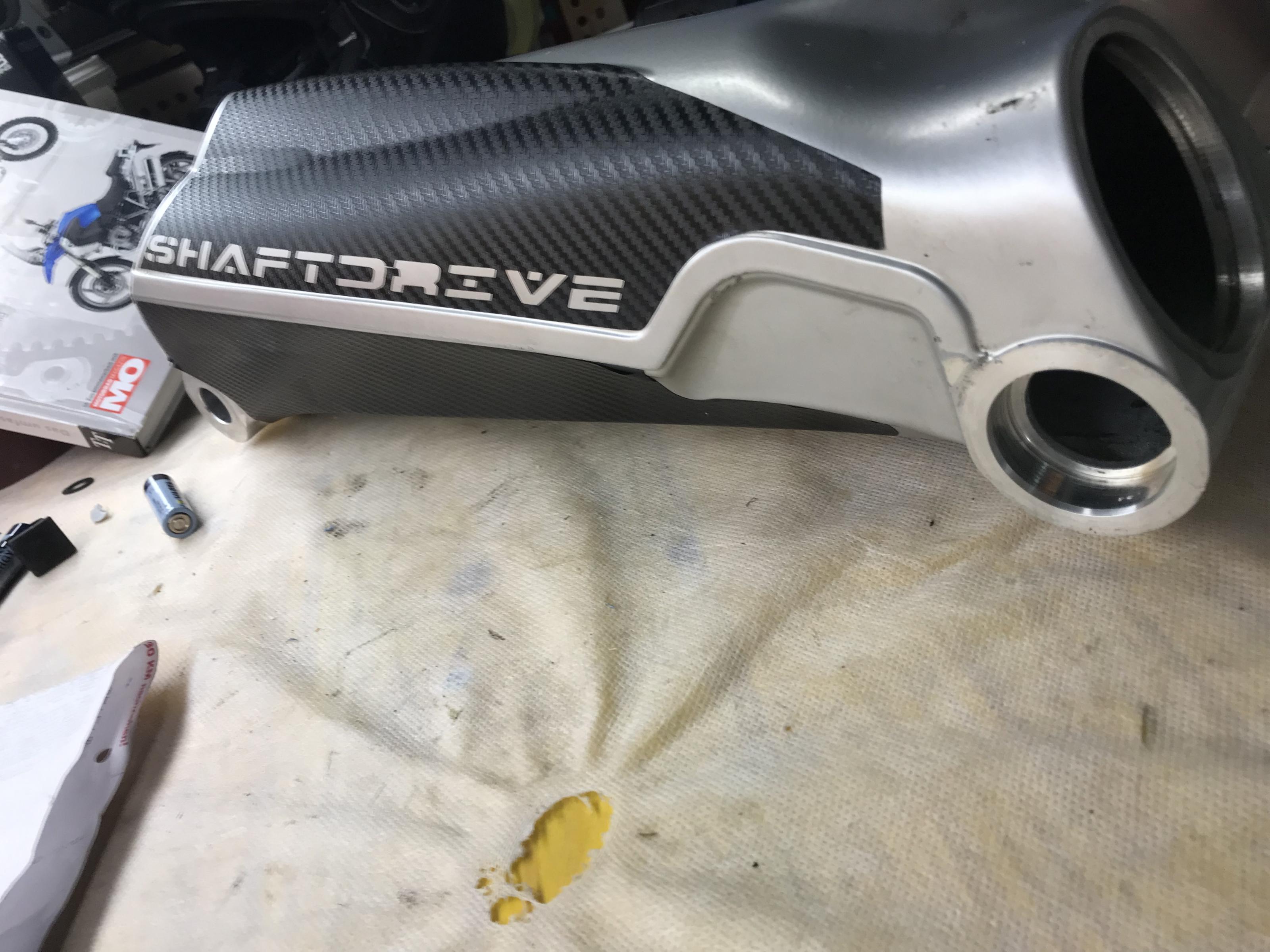

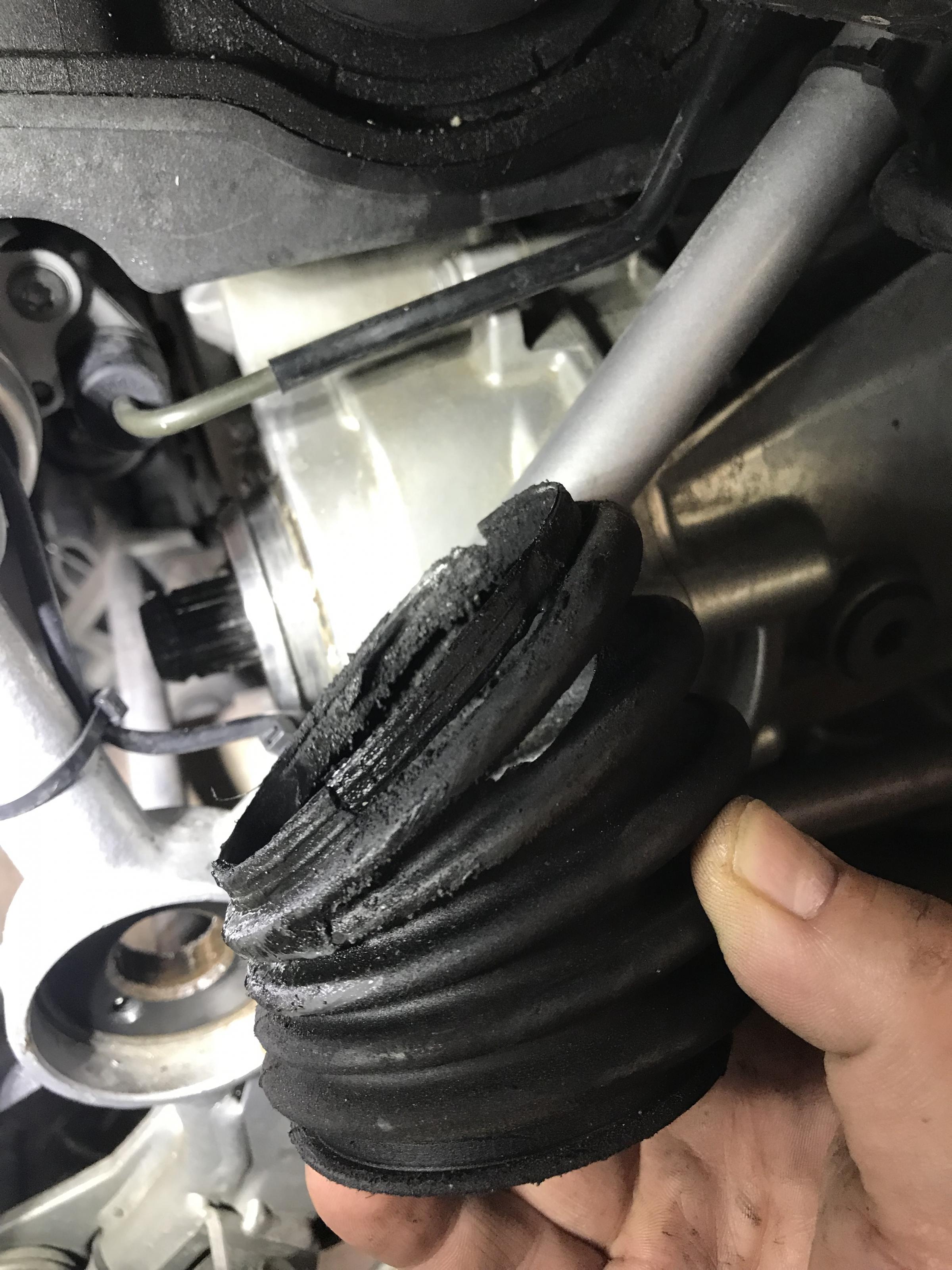

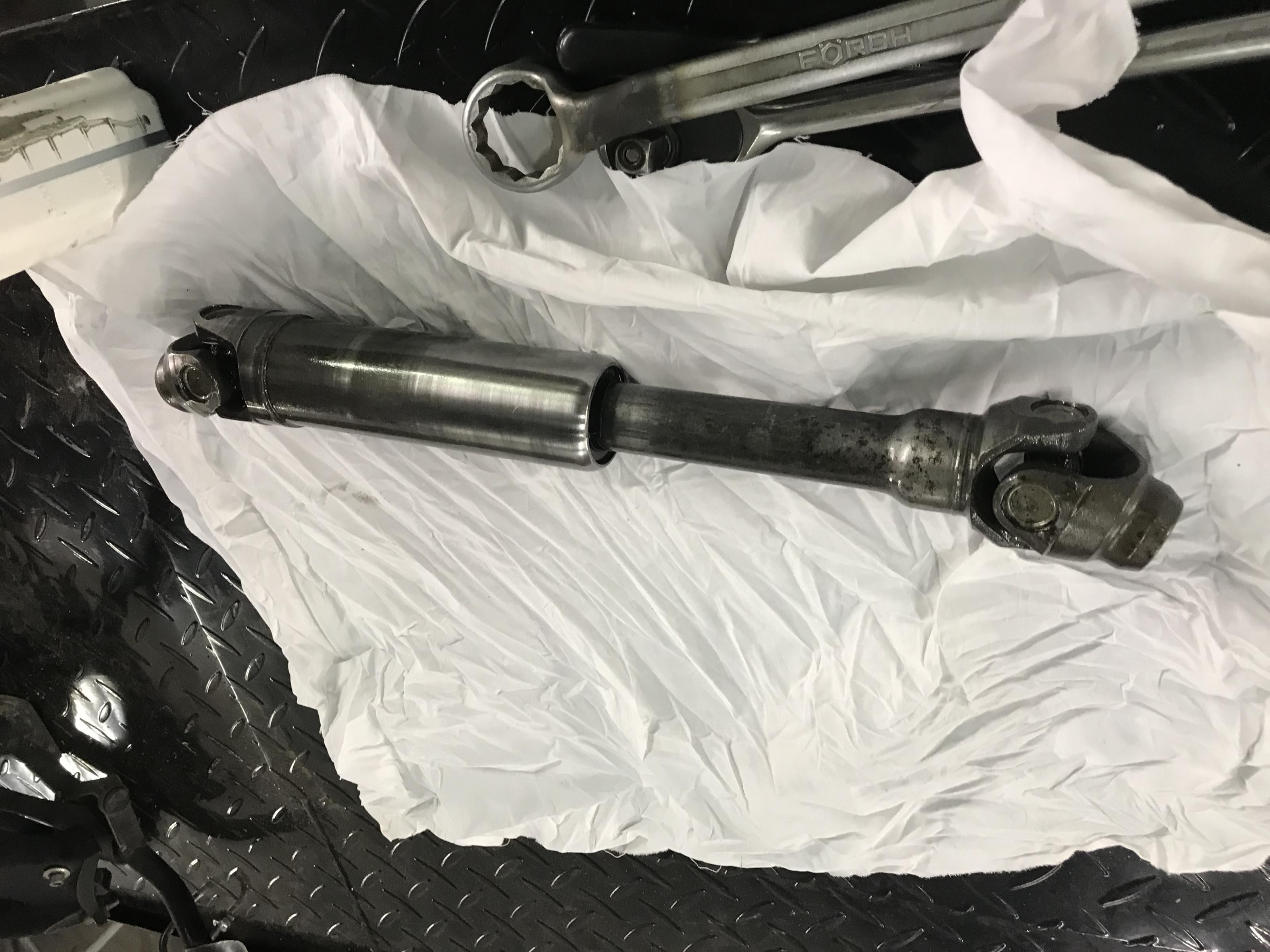

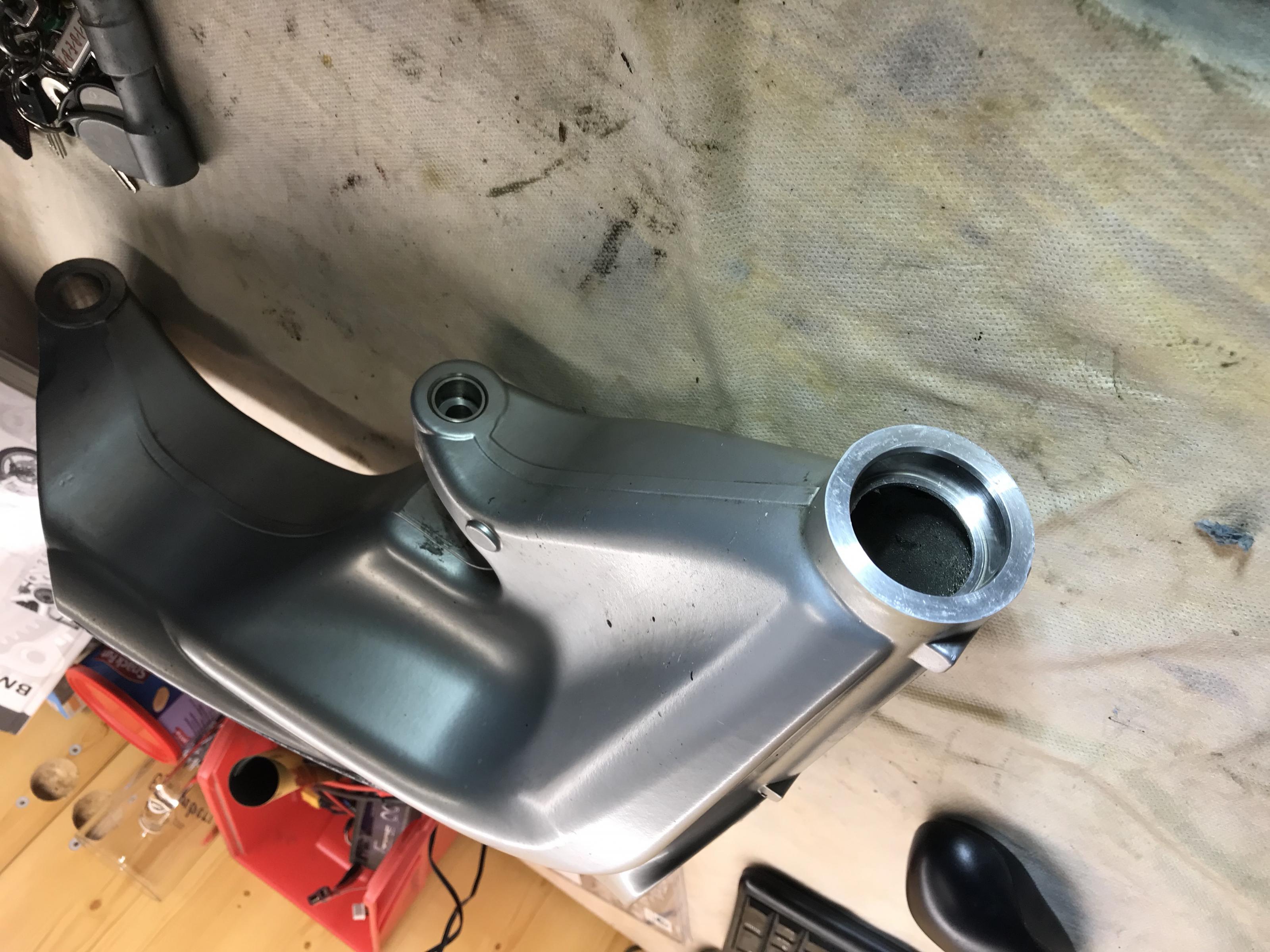

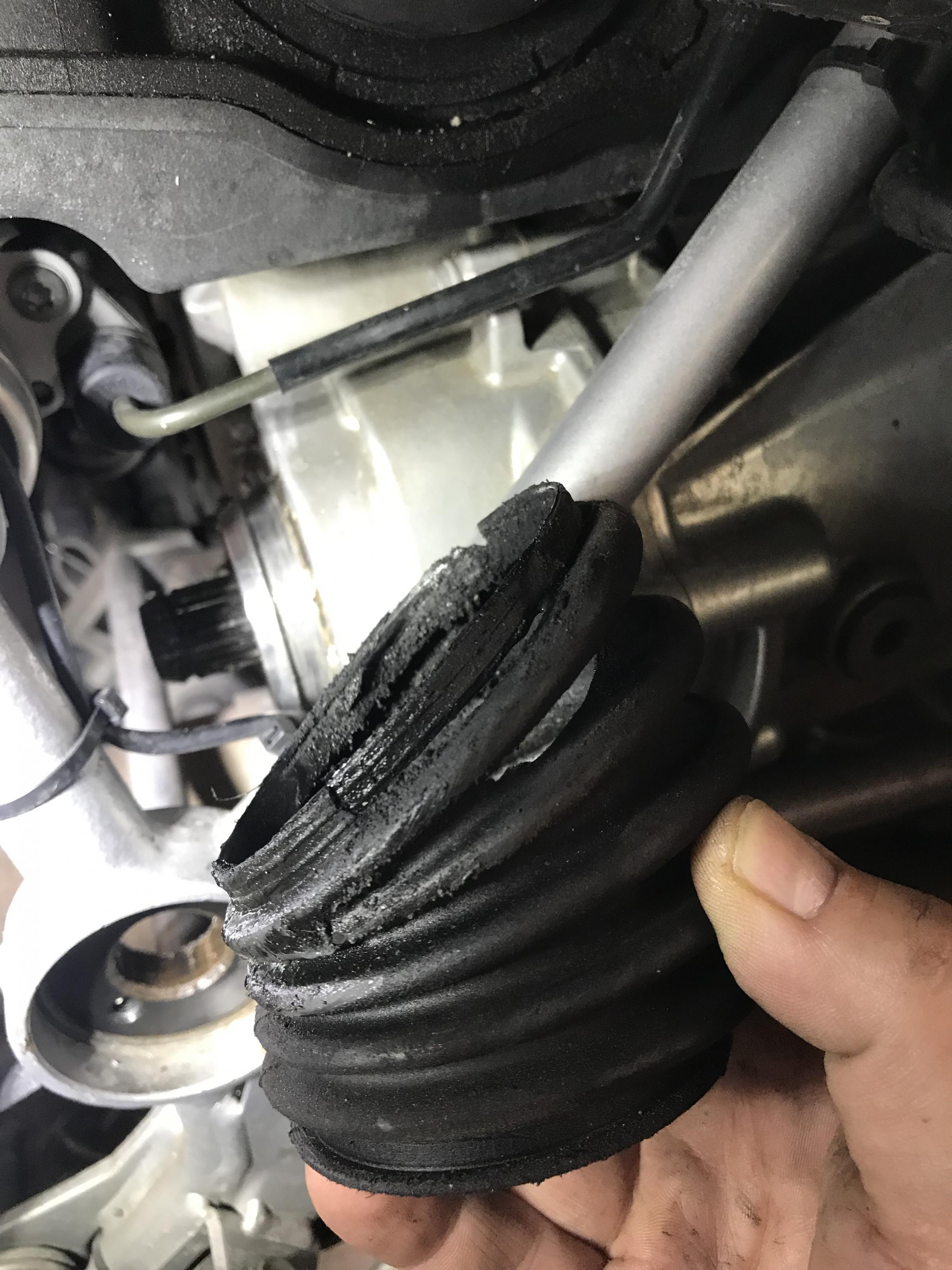

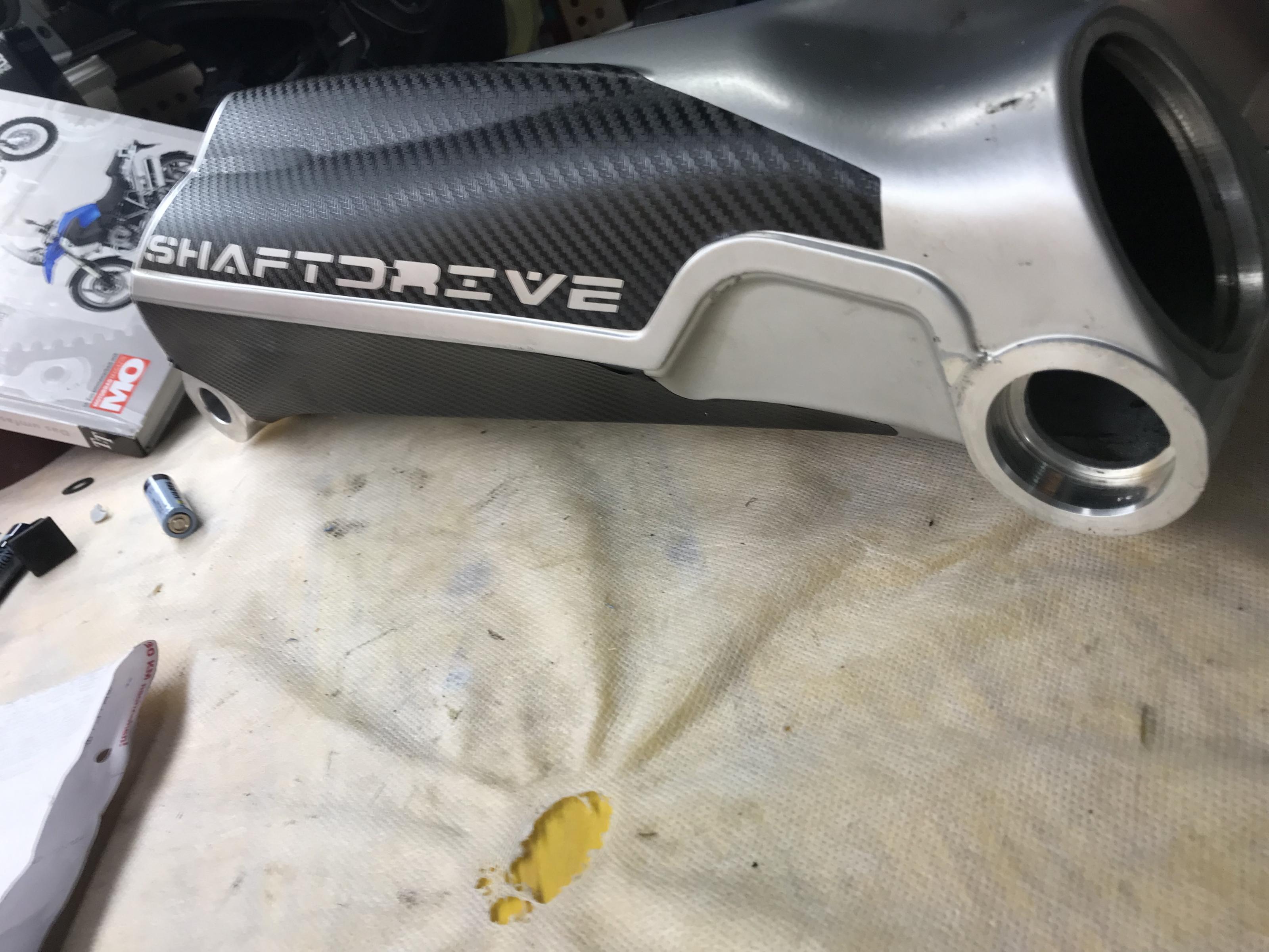

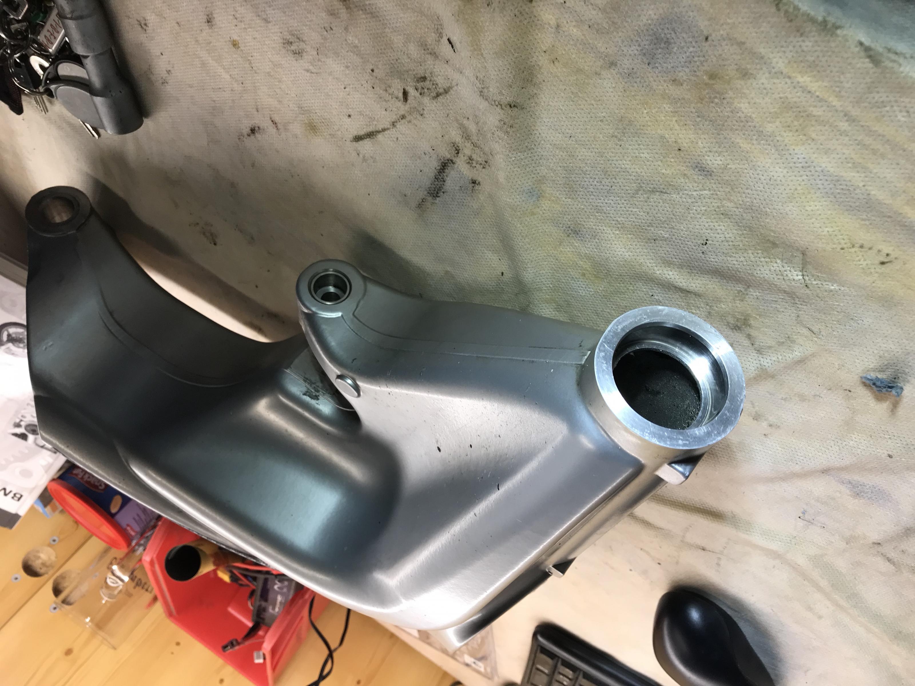

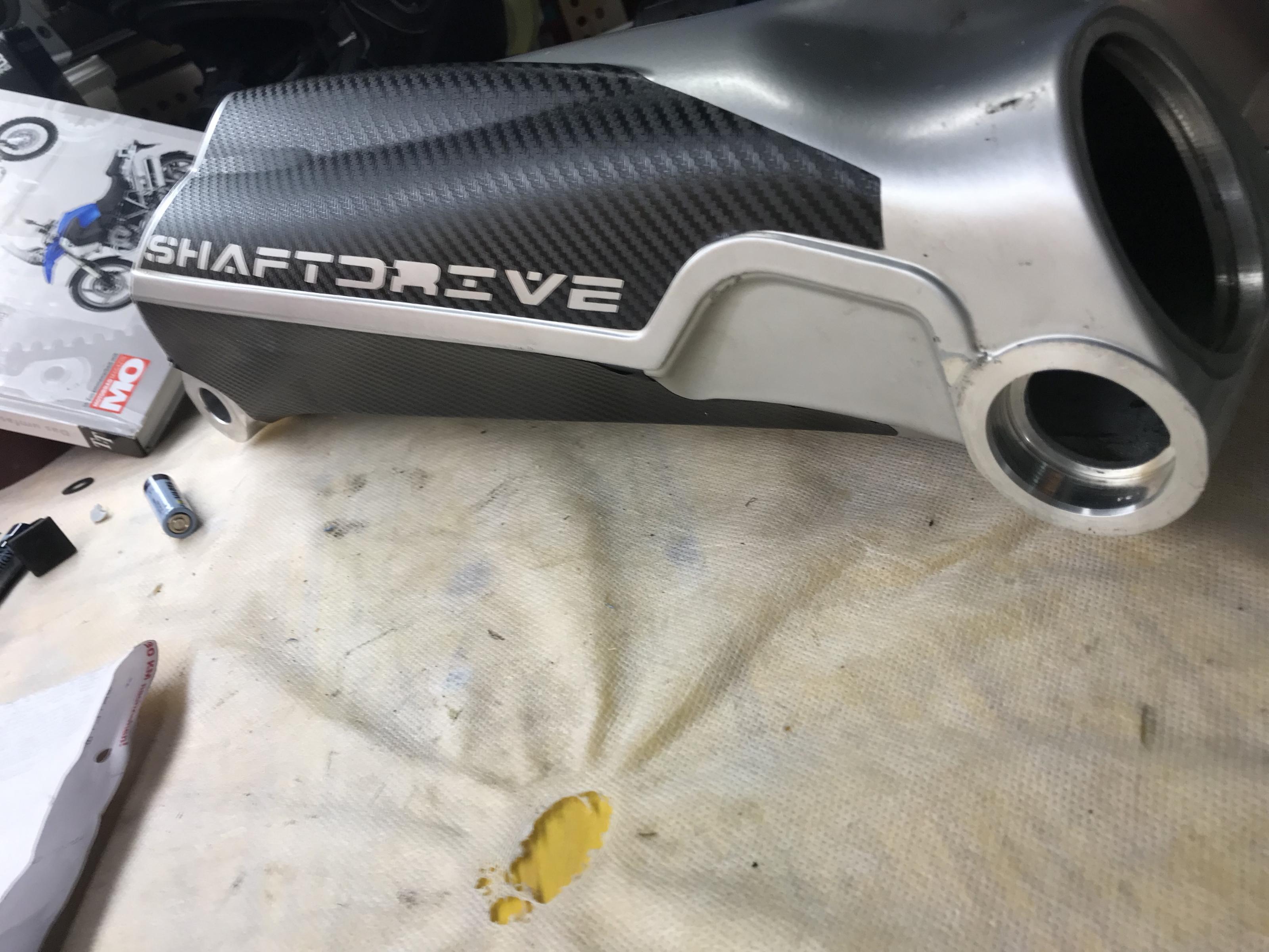

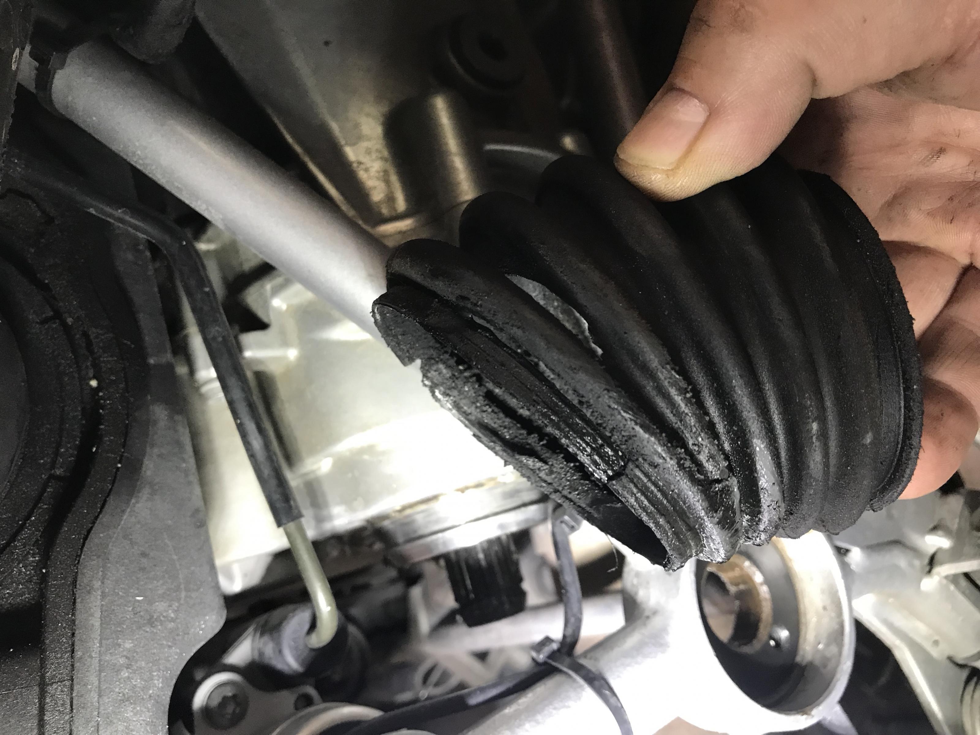

So Leute, das ist nun der Status Quo, nach Abbau der Schwinge, und zum Faltenbalg zu kommen.
Faltenbalg war nicht korrekt am Schwingengehäuse angebracht, ergo Gummi zerfleddert, Wassereintritt!!!

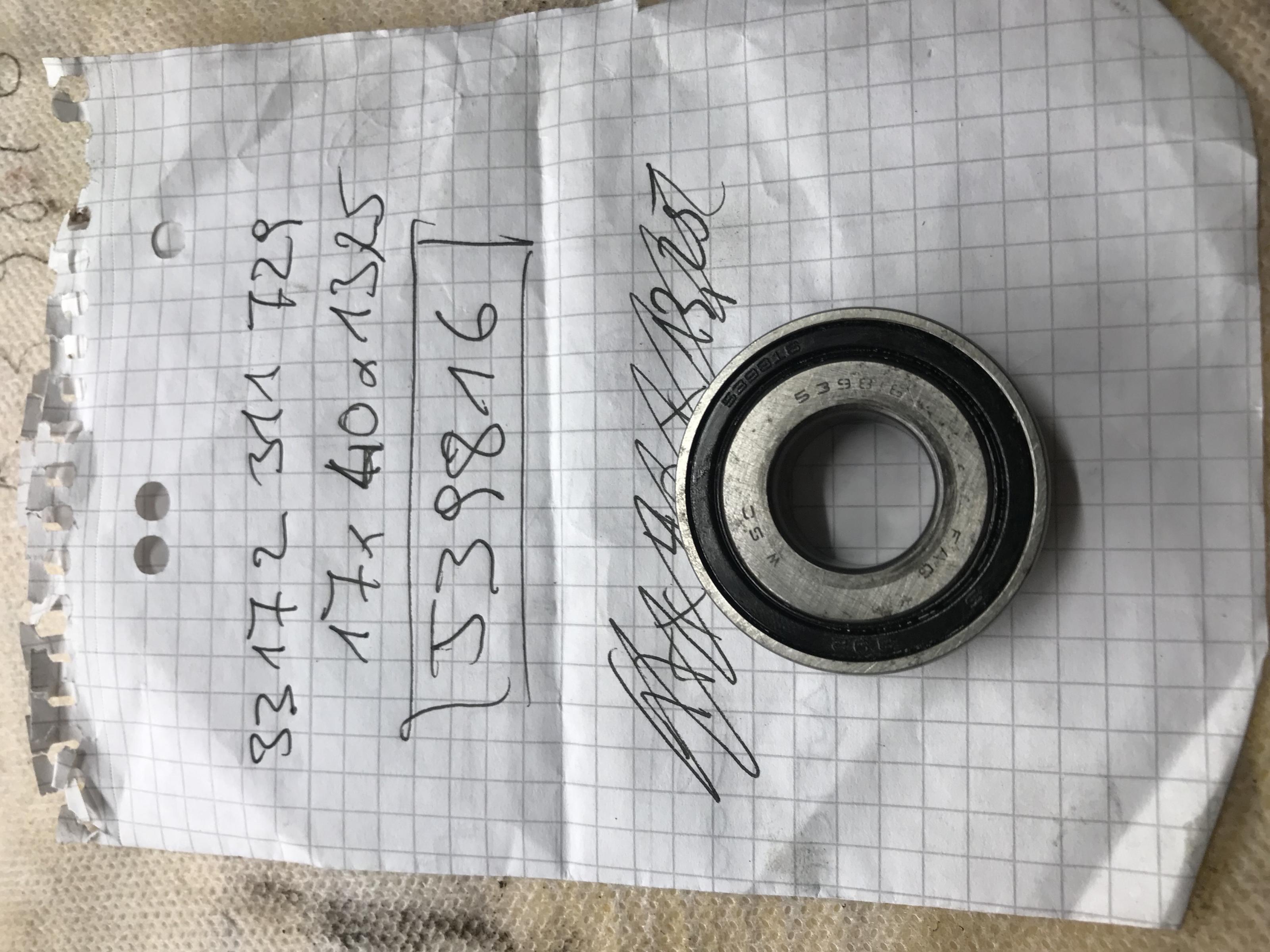

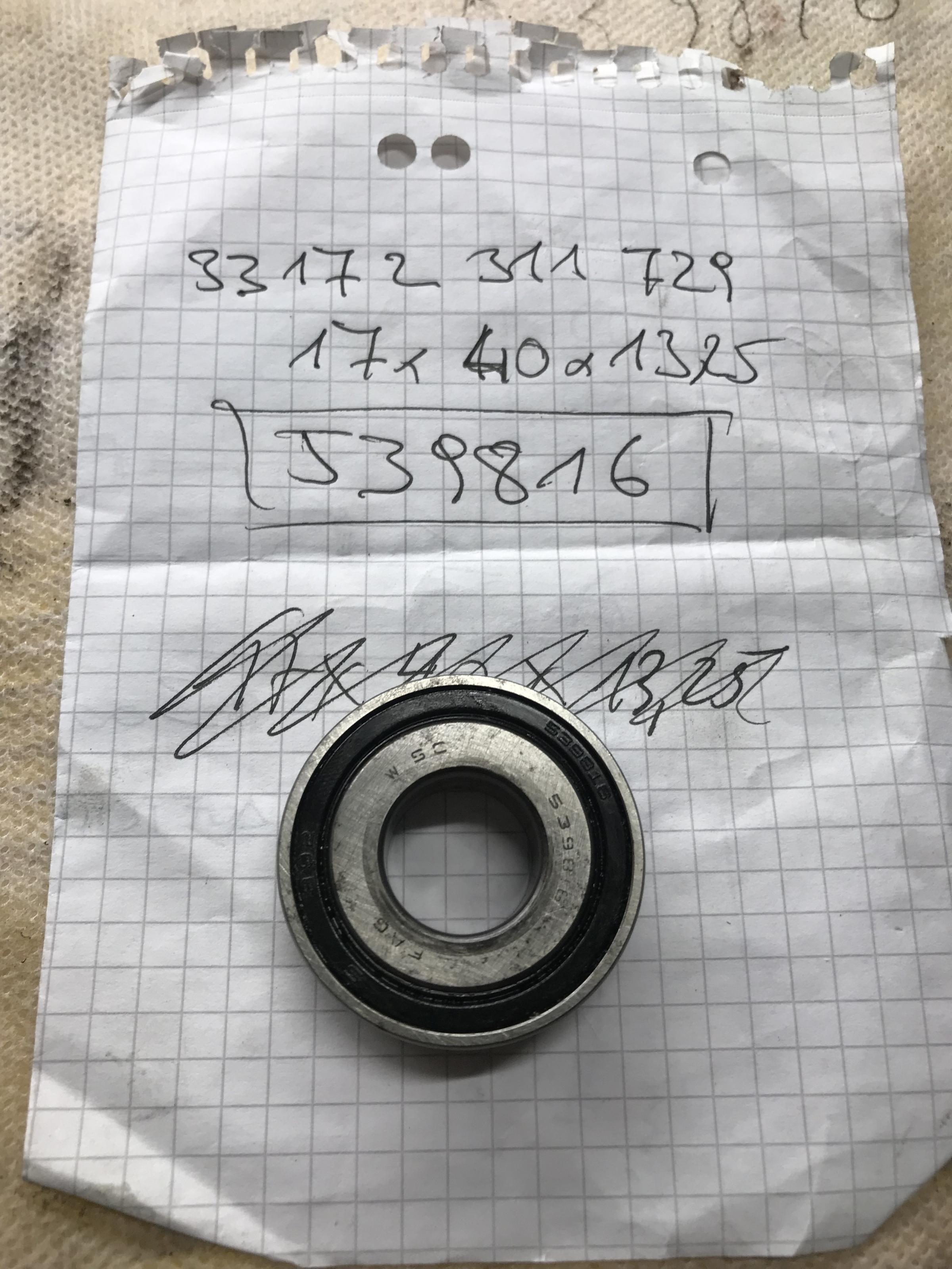

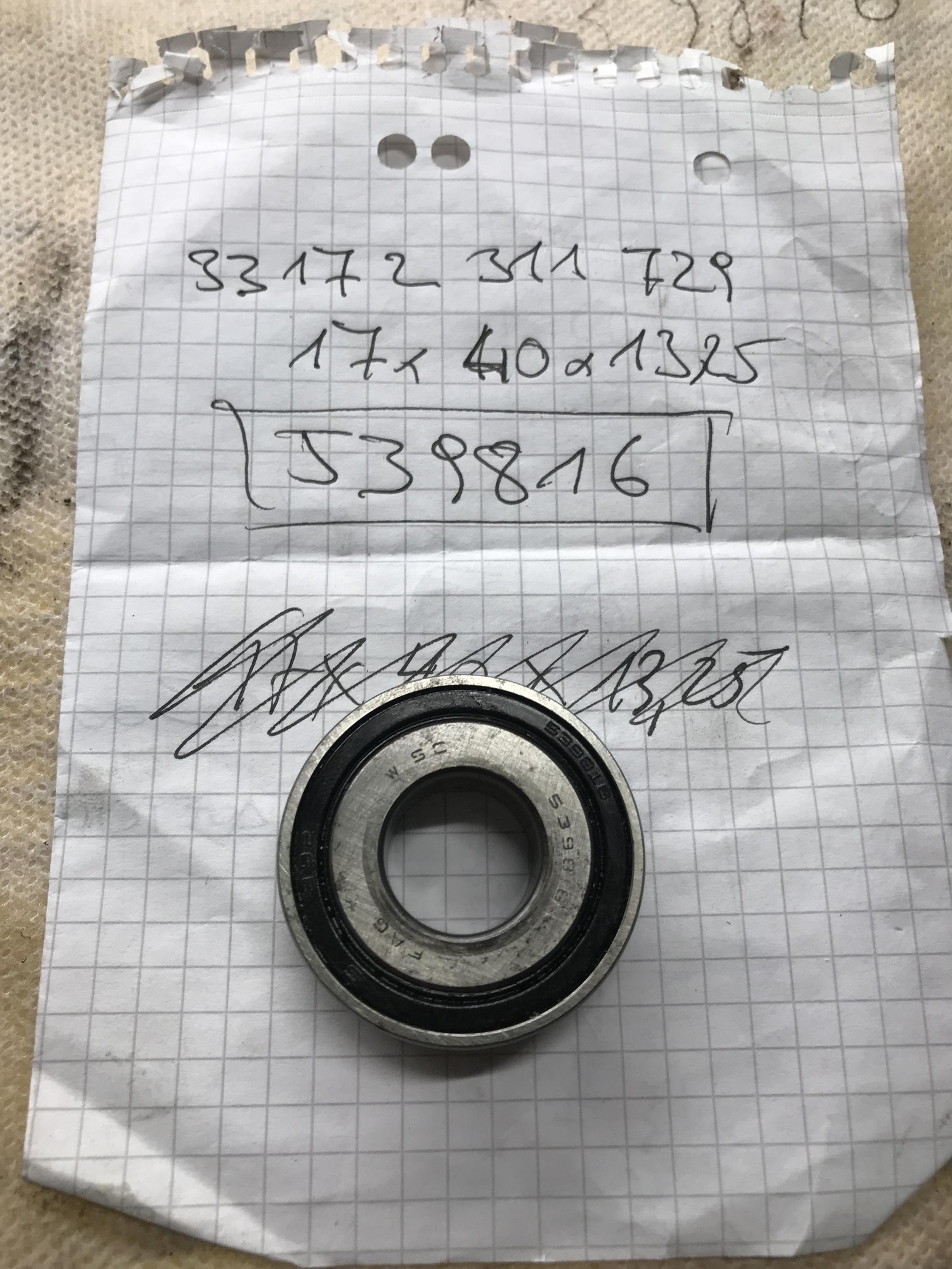

UND! Beide Schwingenlager haben sich schrecklichst angehört, und mußten raus. Wenn schon denn schon. ;-)

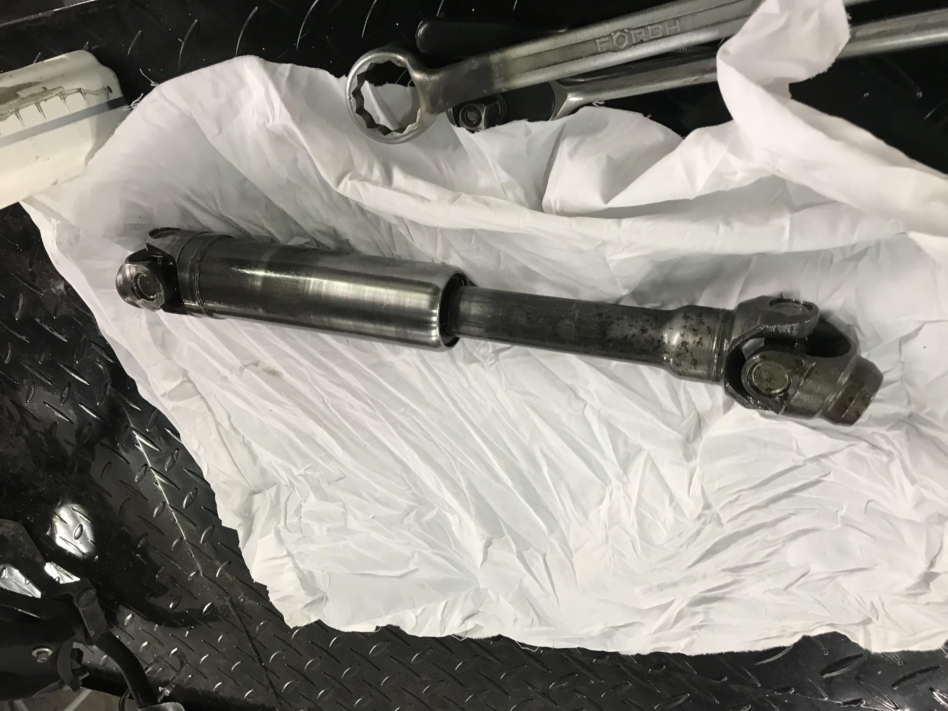

Welle habe ich nicht mit Bremsenreiniger gereinigt, da mích Bremsenreiniger auf Lagerdichtungen (Wellengelenk) irgendwie nicht ruhig schlafen lassen. Hochwertiger Schmierspray ran, nun über Nacht einwirken lassen, und vor dem Einbau nochmal massig Fett ins Gelenk und gut is.

Schwingenlager werd ich demnächst gleich wieder einbauen.
Tja Leute, so sieht es aus :cool:

Die Lagerschalen der Kreuzgelenke haben eine Fettfüllung und eine Gummidichtung. Wenn die Kreuzgelenke schwergängig sind könnte das an verdreckten Dichtungen liegen. Die würde ich vorsichtg reinigen, wenn sie noch dicht sind. Sind sie undicht, spüle ich beim Reinigen den Rest Fett raus. Lege ich sie dann in dünnflüssiges Öl ein, läuft das in die Lagerschalen, das Kreuzgelenk läuft wieder frei. Solange bis das Öl im Fahrbetrieb wieder rausgeschleudert wird. 1000km? Ich glaube da nutzt es auch nicht viel die Schalen von aussen mit Lagerfett einzuschmieren, das Fett muss in die Schalen.
An meiner HP2 habe ich die Welle nach 65.000 gewechselt, das hintere Gelenk war ausgeschlagen. Da hat im Kardantunnel aber auch öfter mal Schlamm drin gestanden, wenn ich mich in tiefen Wasserlöchern festgefahren habe. Ich suche noch nach Ideen, wie ich das Kreuzgelenk und die Schalen selber wechseln kann, die HP2 Welle gibt es nicht so oft gebraucht. Das Wechseln soll nicht das Thema sein, aber wie positioniere ich die Lagerschalen, das die Welle nicht eiert?

Wenn ich das richtig verstanden habe?
Ich als "laie"
würde das Fett, was in die lagerschaden soll, erwärmen und das gesäuberte angewärmte Gelenk in das verflüssigte fett tauchen und abkühlen lassen, überflüssiges fett abwischen gummidichtungen drauf fettich...
Zu der Positionierung der lagerschaden keine Ahnung!!!

INteressant Jungs:
Werd ich heute ausprobieren. Das Kreuzgelenk in heisses Fett einlegen, und ein wenig "weiken" lassen, die Schwingenlager ins Tiefkühlfach, und die Schwinge wieder rangebaut ;-).......und dann fehlt nur noch mein Teil vom Michael, das sich immer noch am Weg nach D befindet. (Unsere österreichische Post ist schon ein toller Verein *NERV*)

Schaden kann das mit dem heißen Fett vielleicht nicht, ausser Du zerkochst die vielleicht noch intakten Dichtungen der Lagerschalen.
Danach sollte aber die Verzahnung zum Hinterradantrieb und Getriebe fettfrei sein, sonst haftet Staburags nicht und die Verzahnung ist bald wieder trocken...
André
PS: Wenn die Lager einen Knacks haben, würde ich mich nach einer gebrauchten Welle aus der Bucht umsehen und schon mal hinlegen, wechseln kann man ja immer noch wenn es akut wird.
