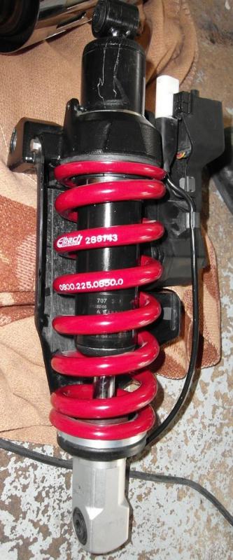

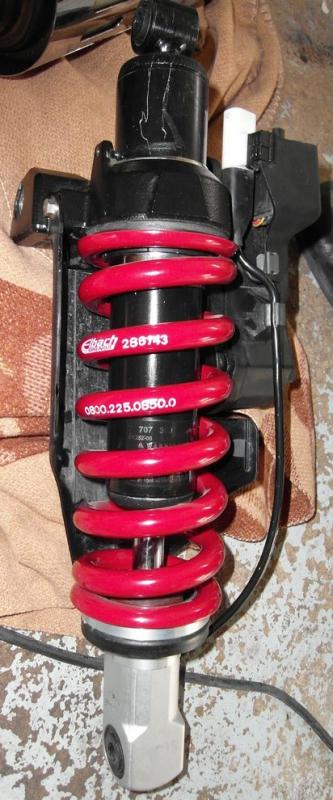

Nee, die Durchschlagneigung wird reduziert, das einfedern geht nicht leichter.
Diese Einstellung führt aber letztendlich nur dazu, eine Feder mit einer vorhandenen Federrate in einem "endständigeren" Betriebsbereich zu verwenden.
Viel besser ist für uns schwere Brummer eine passende Feder mit größerer Federrate. Mit der Original-Federrate bin ich überhaupt nicht parat gekommen, damit ist die Q nur labberig zu fahren. (ist für Leichtgewichte ausgelegt)
HI, hast du denn eine "dickere" Feder verbaut, ins ESA Fahrwerk? Wo gibt es denn sowas?
