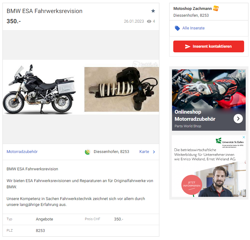

gibts doch, von der verlinkten Seite:
Unsere standard-Revision von BMW ESA Stossdämpfern kostet 230,00€:
  • komplette Reinigung
  • zerlegen des Stoßdämpfers
  • alle Dichtungen erneuern
    neues Öl
  • Stickstoffbefüllung
Selbst in der CH haben wir so eine Servicestelle für ESA

Für die CH-Qullegen, vom WP Spezialisten und KTM Dealer:
Wir reden wohl aneinander vorbei. Dort steht Revision oder Reparatur und nicht Wartung. Reparatur = Federbein ist defekt und "muss" repariert werden (z.B. auf Grund Leckage). Revision ist die "Überarbeitung" eines Federbeins (das ansonsten noch fehlerfrei funktioniert) auf Wunsch des Kunden. Dies z.B., wenn es einem zu weich oder zu hart ist. Sprich: Das funktionierende Federbein nicht den eigenen Wünschen voll und ganz entspricht und man diese auf seine persönlichen Bedürfnisse anpassen lässt. Beides aber eben keine Wartung!
