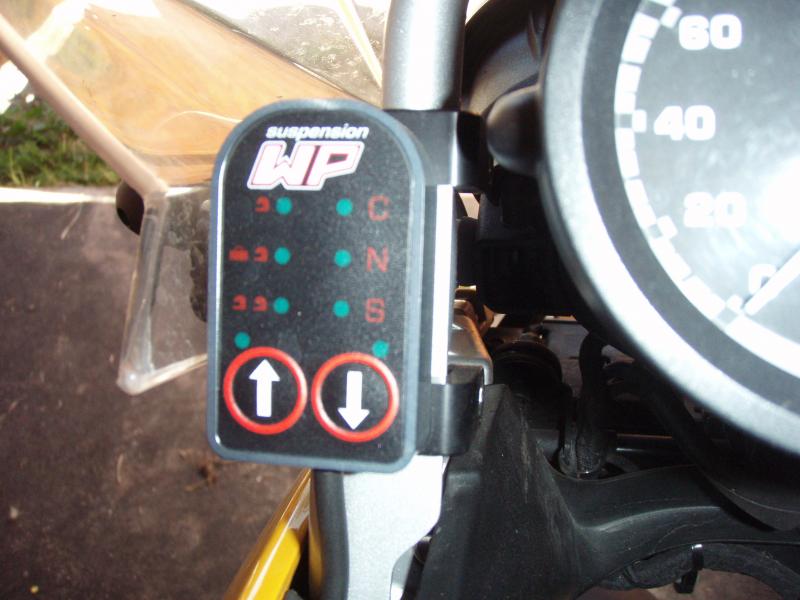

Kannst Du bitte mal ein Bild einstellen, speziell von der Plazierung der Bedieneinheit ?

Ich hab's geschafft, hier ist das Bild der Bedieneinheit. Bin immer wieder begeistert.

Hallo Manfred,
danke für die Infos und speziell die Bilder. Eine abschließende Frage zur Preisgestaltung :
Was hast Du wo für den Einbau noch bezahlt ?
... und was hast Du wo für die Dämpfer bezahlt ?
