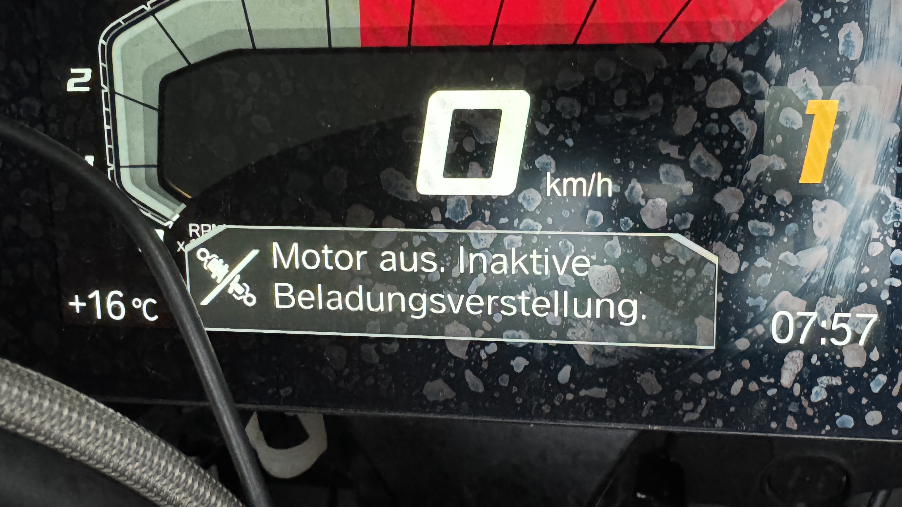

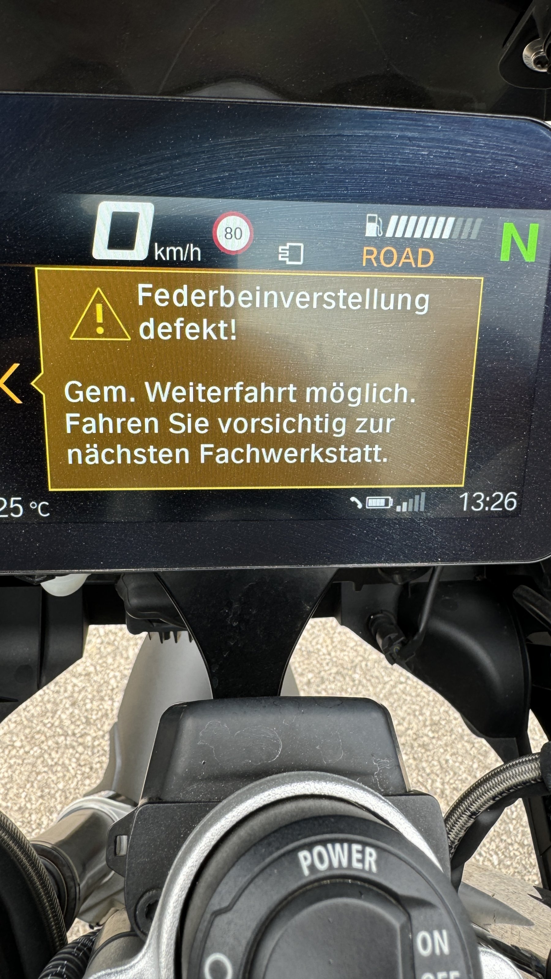

Hallo zusammen
Während einer Ausfahrt wollte ich nach einer Pause das Motorrad starten. Bemerkte ungewöhnlicherweise das es irgendwie herunter ging nach ein paar Kilometern kam die Meldung Federbeinverstellung defekt.
Habe gelesen nach ein paar Stunden behebt es sich selbst …. Hat hat es aber nicht … Tipps , Ideen.
