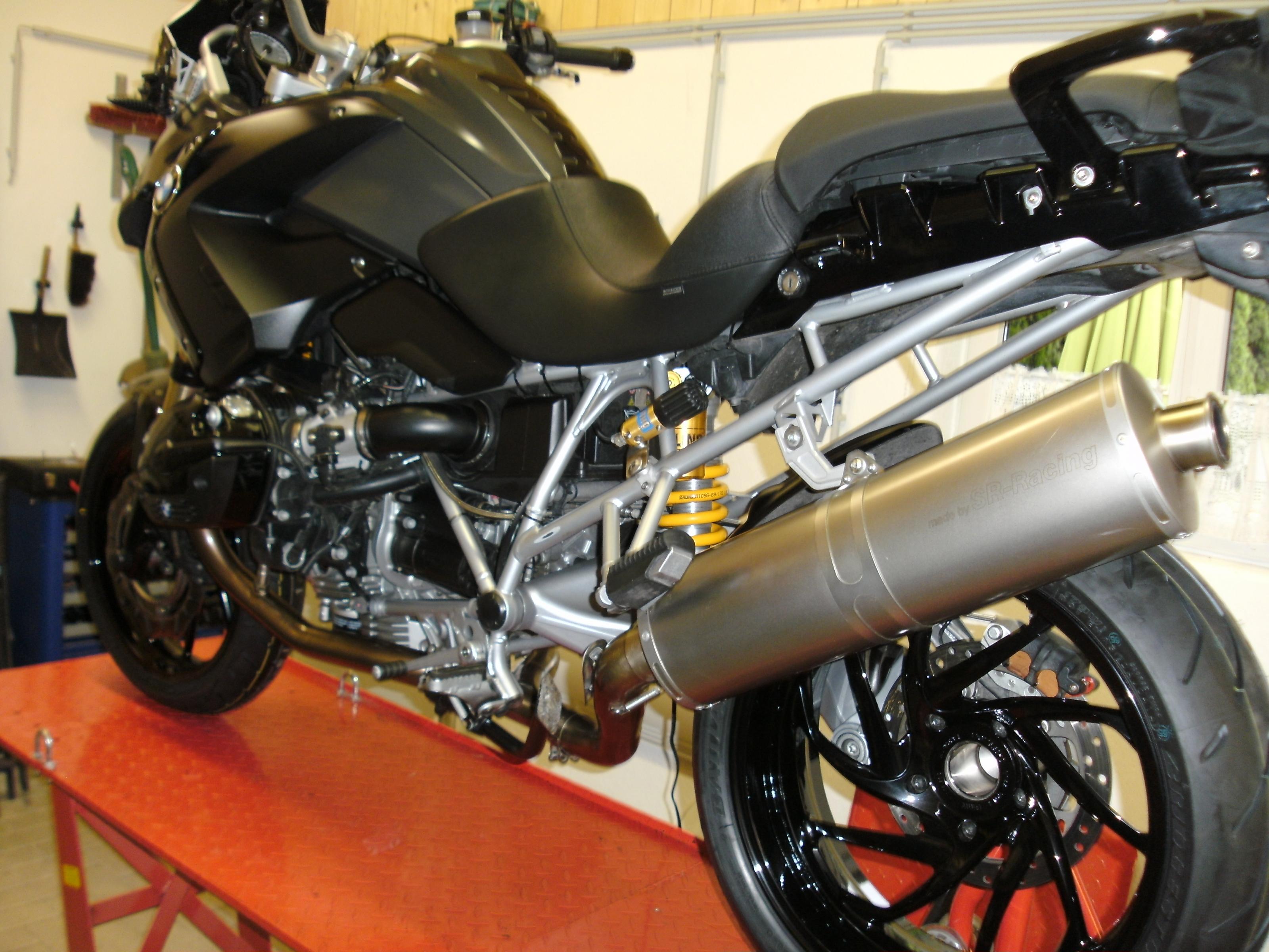

Hier die 629. Die Nummer ist genau so auf dem vorderen und dem hinteren Teil:
