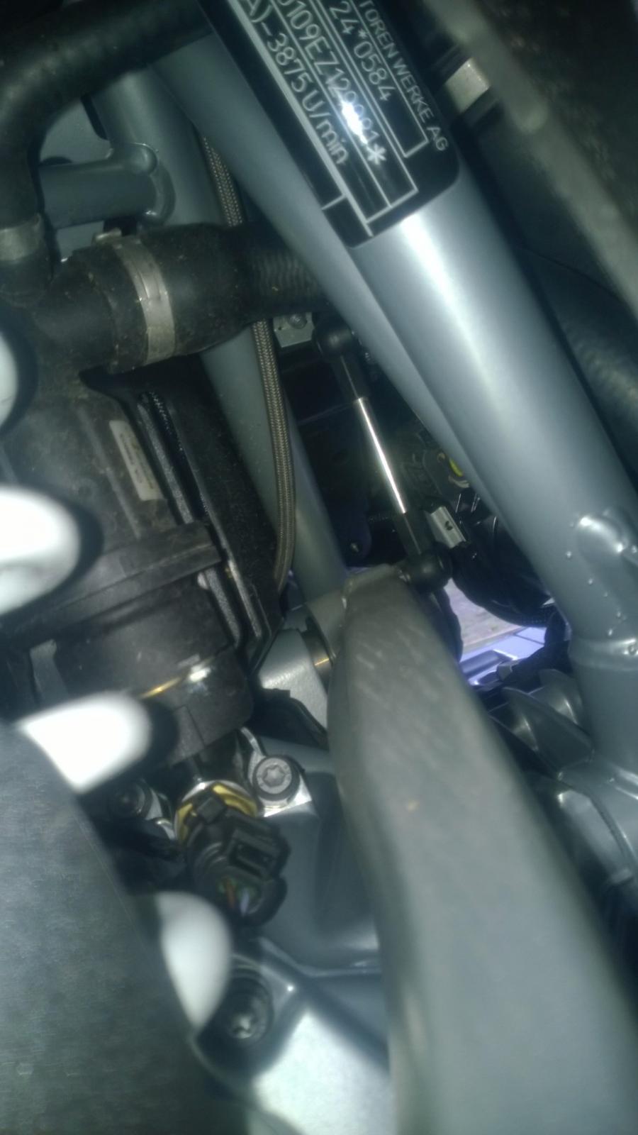

Ich werde auf jeden Fall eine Taschenlampe mitnehmen wenn ich in ein paar Tagen (hoffentlich) meine Maschine abholen kann und kontrollieren ob das Teil richtig verbaut ist. - Danke an Andreas für den Hinweis -.
Spiritus hab ich gerade nicht im Haus zur Fingeradruckkontrolle :sorry: ;)

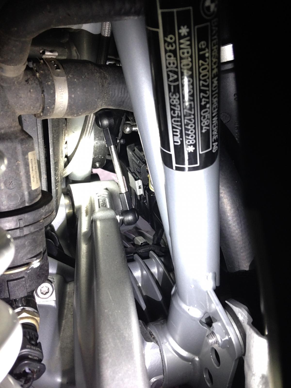

Habe heute einmal nach gesehen, bei meiner GS ist die Stange montiert.

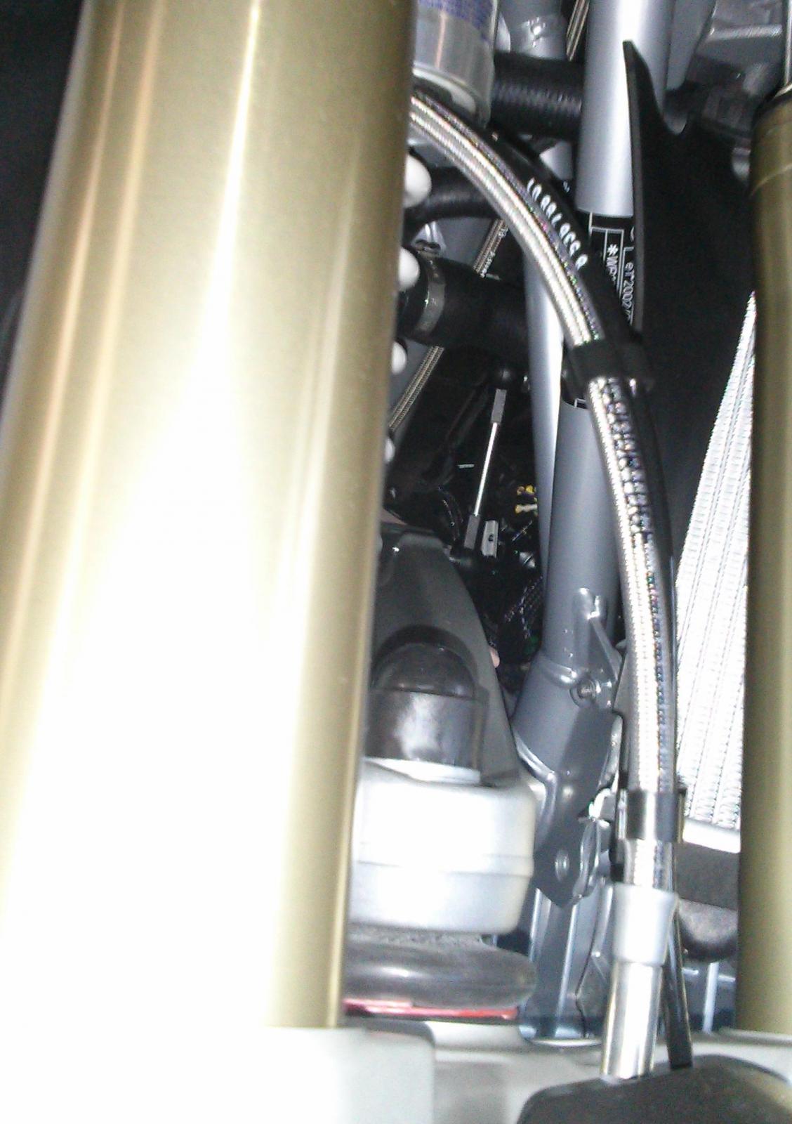

Hab noch'n Bild gemacht, als ich heute bei meinem Dealer war. Ist von leicht schräg re vorne aufgenommen, leider nur Handy-Qualität:

Bei meiner (Produktionsdatum 12.2.14) ist die Stange auch ordnungsgemäß eingehakt gewesen, hab heute Morgen gleich geschaut.

Meine ist i. O.

Ich hab heute Vormittg 'ausgetütet' - bei mir ist alles schick!
