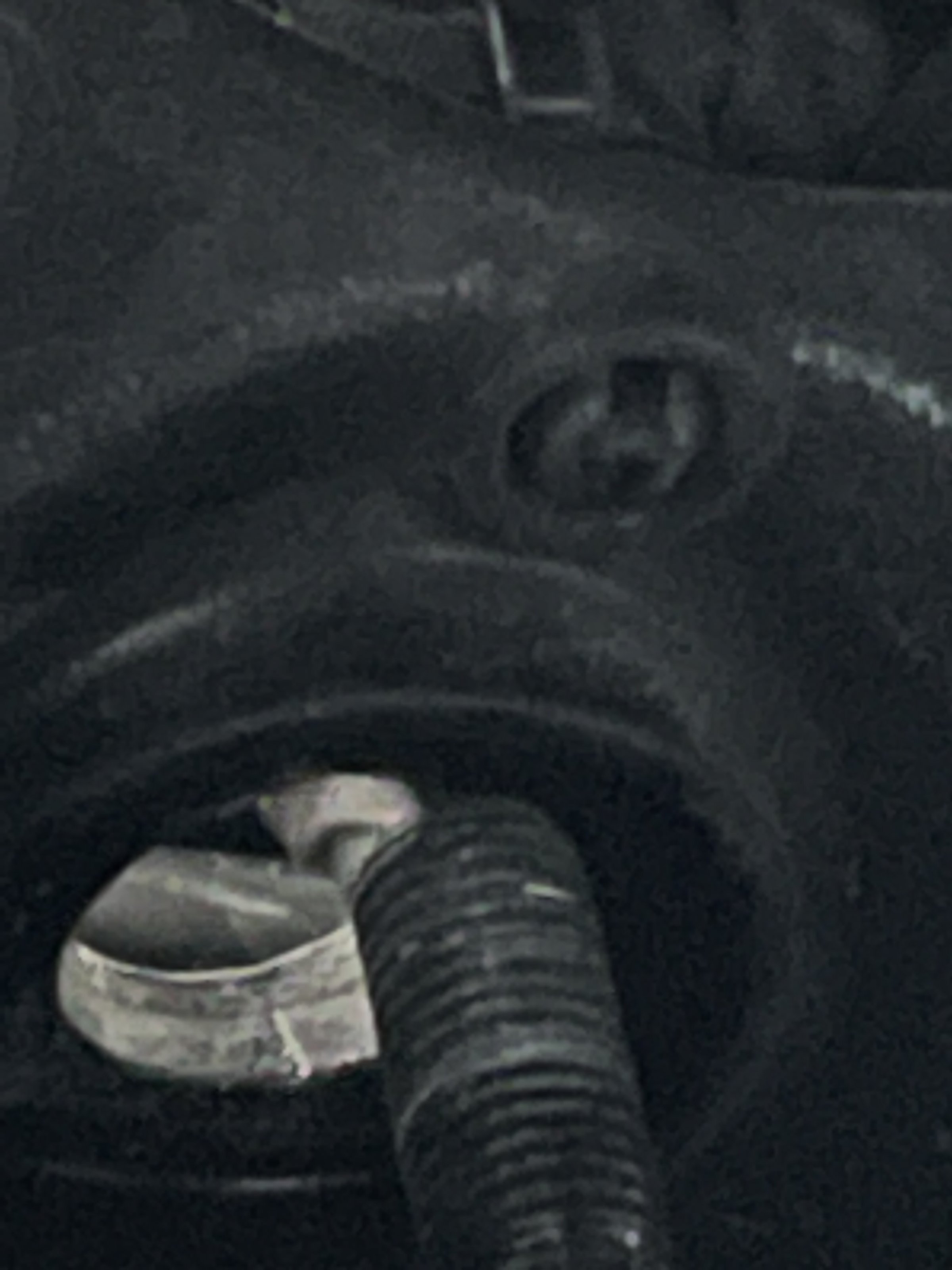

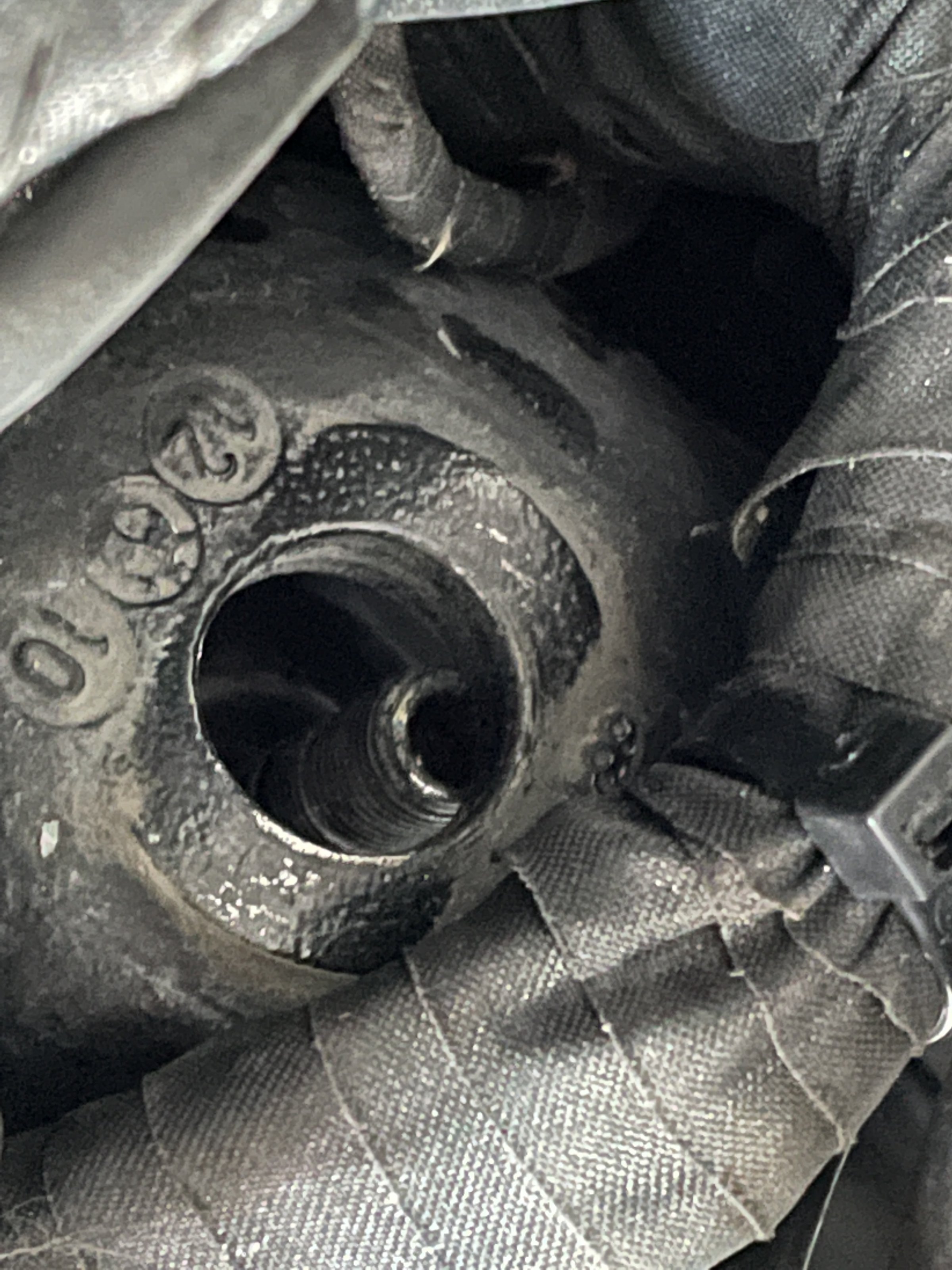

Hab mich heute an den Patienten gewagt, das Federbein ist lose, alle Stecker vom ESA ab - soweit so gut.
Aber: ich bekomme das verflixte Ding nicht raus. Oben stehen noch genau zwei Gewindegänge zum rausheben an.
ESA seht auf einem Helm. Das Vorderrad ist frei und der Telelever ist soweit unten wie nur geht (steht nicht am Sturzbügel an).
Wer hat das Teil bei einer Adventure schon mal ausgebaut und kann mir einen Tipp geben?
GS-Schwede
GS-Schwede
09.01.2011
1.909
in der Oberpfalz
R 1200 GS Mü08
Servus,
als Tip,
Spanngurt um den Lenker und nach oben zurren... 😉
hab meine auch gestern ausgebaut. Hinten undicht. Gehen jetzt zu Wilbers zum Service. Ist allerdings Wilbers ohne ESA was aber beim Ausbau kein Problem seien sollte.
Sturzbügel und Riemenabdeckung ab dann bekommst es oben aus der Führung und kannst es dann rausnehmen. Easy.
Siehe auch hier
