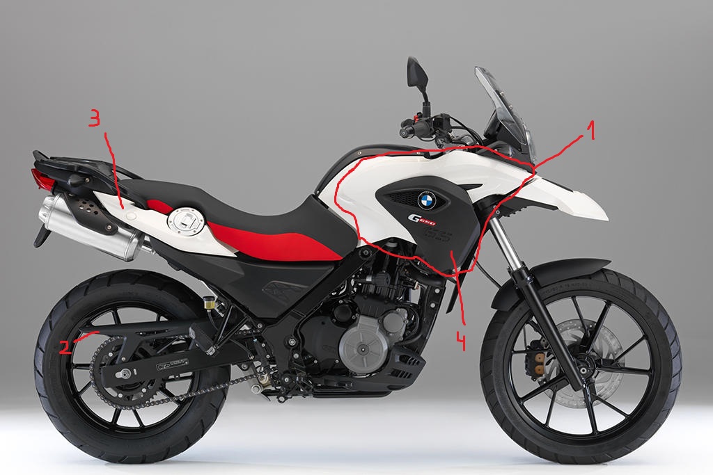

ich bin seit ein paar Tagen hier registriert und daher recht neu. Ich habe vorhin ein Thema gelesen dass der Kettenschutz der G 650 GS an die F passen soll.
Ich habe die Forensuche bereits genutzt aber leider nicht fündig geworden.
Es geht um ein paar Umbaumaßnahmen meiner F. Dafür hab ich zur verständlichkeit ein Bild vorbereitet damit man auch sofort weiß, was ich meine.
Ich plane die F ein wenig moderner zu gestalten. Mein Ziel war es aber auch ein paar G teile an die F zu montieren.
Meine kleine Liste was sicher verbaut/geändert wird /werden kann:
-LED Blinker
-LED Rücklicht
-Spiegel
-Auspuff? Irgendwann erst
-Lackierung diverser Teile
-Kettenschutz
-Gabelprotektor
Nun zu den Teilen wo ich eure Hilfe brauche. Vielleicht hat da der ein oder andere schon Erfahrung oder weiß mehr Bescheid.
Zu 1:
Ich sehe dass dort ziemliche ähnlichkeit besteht. Eine Schraube wäre zuviel bzw dieses Loch (in der Mitte) würde ich zu machen, in der entsprechenden Farbe lackieren ( Teile werden eh bald lackiert ) und darüber würde eh noch was kommen ... zum Beispiel wollte ich was für einen Tankrucksack kaufen, d.h man würde es nicht mehr sehen. Natürlich kommt der Aufkleber "G 650" ab :D
Meine Frage an euch: Würde das passen ? Ich könnte mir ja die Teilenummer holen und zur nächsten Werkstatt her und fragen ob die da eine rumfliegen haben und kurz dran ohne schrauben halt. Oder
Zu 2:
In nem anderem Thread hab ich gelesen die passt...
Woher krieg ich so eine - auch gebraucht, das ist mir egal.
Zu 3:
Dasselbe wie bei 1... ich denke es ist wie bei der F unterm sitz befestigt. Frage mich aber ob das wirklich genau passt wegen dem Tankdeckel usw.
Zu 4:
Gibts das einzelnd ?
Naja für eure Hilfe wär ich dankbar, nehme auch gerne alternativen an :)

Ich hab die G aus 2014 und kann dir sagen, das theoretisch vieles passen müsste. Bei den hinteren Verkleidungsteilen wirds schon eng, weil der Tank der F anders ist.
Aber wo willst du die Teile herbekommen? Natürlich gibts das alles einzeln, googel mal bei Leebmann Online Katalog, da findest du sicherlich alle Teile, aber Du wirst die Ohren anlegen, bezüglich der Preise. Alle 5 Gehäuseteile schlagen mit ca. 1000,- € zu buche, gebraucht gibts da in der Regel nix, es sei denn du findest eine Unfallmaschine, aber da sind dann Die Gehäuseteile als erstes kaputt. Wenn du ein moderneres Design willst, dann verkauf deine F und kauf dir ne gebrauchte G, da kommst du wahrscheinlich günstiger weg.
Ansonsten beschränk dich auf ein paar Umlackierungen und kleine Umbauten, das reicht. Nutze die gesparte Zeit lieber zum Fahren.

Ja ich denke das mit den Verkleidungsteilen lass ich erstmal bzw ganz. Danke für den Link zur LED Rückbeleuchtung.
Hab gehört das die F800 Gs Blinker an vielen Modellen passt :D stimmt das ? Aber preislich nimmt sich das doch glaube ich eh nichts als wenn ich universelle Blinker nehme. Dafür passen die originalen natürlich besser..

Kettenschutz der G passt ohne Probleme , du musst aber mit mehr Spritzwasser Richtung Sozius / Heck bei Regen rechnen

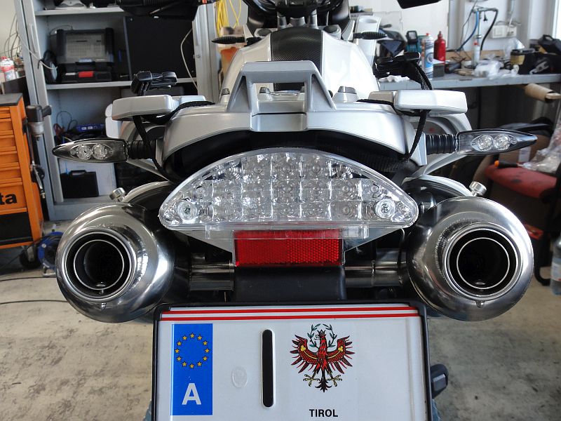

LED Blinker findest du an jeder Ecke , ich habe auf die Originalen der 1200 GS / 800GS umgebaut . Du benötigst aber zusätzlich ein Kellermann-Blinkerrelais , oder Vorwiderstände ( habe ich verbaut vom Louis )
LED Rücklicht : Wunderlich
Auspuff : schwer noch was zu bekommen , meistens nur Solo-ESD , damit hast du dann auf der rechten Seite leer , hat mir nicht gefallen , deshalb Sonderanfertigung von Hattech , kost´ gutes Geld für gute Arbeit :cool:
Verkleidungsteile : wäre mir das Geld nicht wert , umlackieren reicht doch völlig aus , mir waren die Seitenteile ohne den Aufklebern zu nackig , habe die daher wieder angebracht ( sind aber auch verhältnismässig preisintensiv )
Super, danke dir :) Mal sehen ob ich wo einen herbekomme. Ich fahre eh nicht bei Regen - reiner Hobby/Freizeitfahrer :D Ansonsten nehm ich vielleicht einen von Touratech ... die sind aber alle so gefragt und da stand innerhalb von 3 Monaten :(
Naja egal passt schon..
Ja bin gerade am umsehen. Mit den Relais oder Widerständen ist mir schon klar :D sind alles lastabhängige Dinger...
Ein Rücklicht kommt schon bald zu mir :D
Hab ich gesehen :D Glaube es war dein Thread :D Der Auspuff kann warten. Auch wenn Sie mal ein wenig leise ist. Aber das stört mich gar nicht. Manchmal finde ich es auch gut so.
Die Verkleidungsteile lass ich auch erstmal. Ich werd se umlackieren im Schwarz/Gelben Design. Dazu noch schöne GS Aufkleber :D
