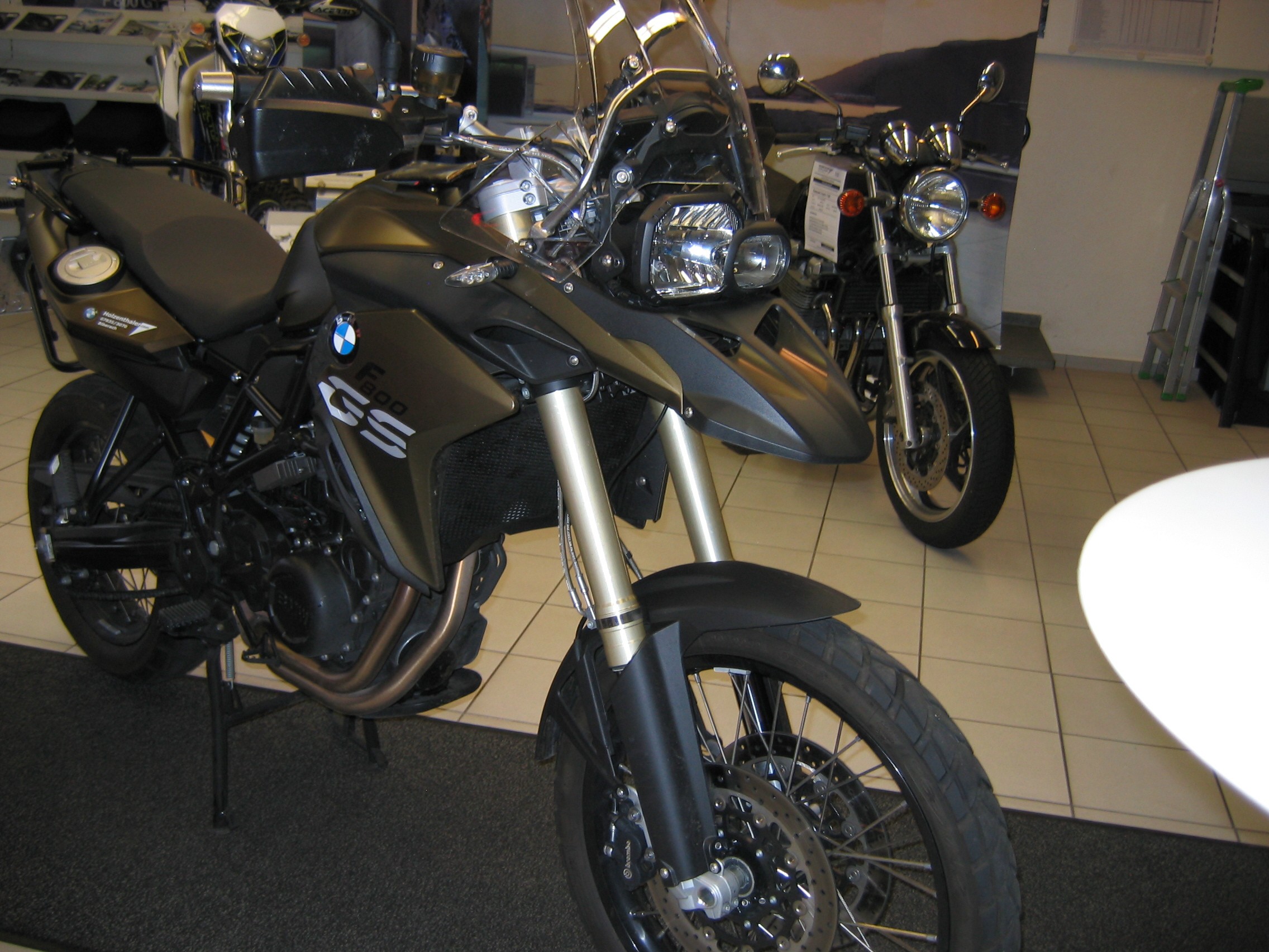

Hallo Forum,
kann man eine F 800 GS tieferlegen und wie geht das?
Was könnt Ihr mir raten? Touratech? BMW?
Wo gibt es und was ist eine Comfort Sitzbank.
Viele Fragen, aber meine Freundin kauft gerade eine F800 GS und wir sollten vor dem Kauf diese Fragen klären.
Danke für alle Antworten, im Forum habe ich keine zufriedenstellenden Antworten gefunden.

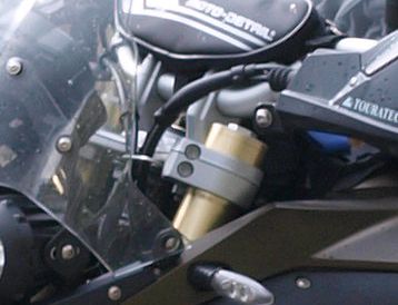

Kann ich vertstehen.😉 Bei meiner waren nur die Gabelrohre 2 cm durchgesteckt und ich bin wirklich nicht die Größte.

Moped auf den Hauptständer
Heck nach unten ziehen
Vorderrad unterstützen
Klemmschrauben der Gabelbrücke lösen, die die Gabelrohre halten
Gabel gleichmäßig um das gewünschte Maß nach oben schieben
Klemmung wieder anziehen (Drehmoment beachten)
Fertig
Dazu dass Handrad am hinteren Federbein ganz lösen, um auch das Heck möglichst tief zu bekommen.
Wenn das nicht reicht, muss für hinten ein anderes Federbein und vorne kürzere Federn her.
Vorsicht, vorne tief und hinten normale Höhe sorgt für ein handlicheres bis kippeliges Fahrverhalten.
Aber das merkt man ja, ob OK oder zu schlechter Geradeauslauf.
