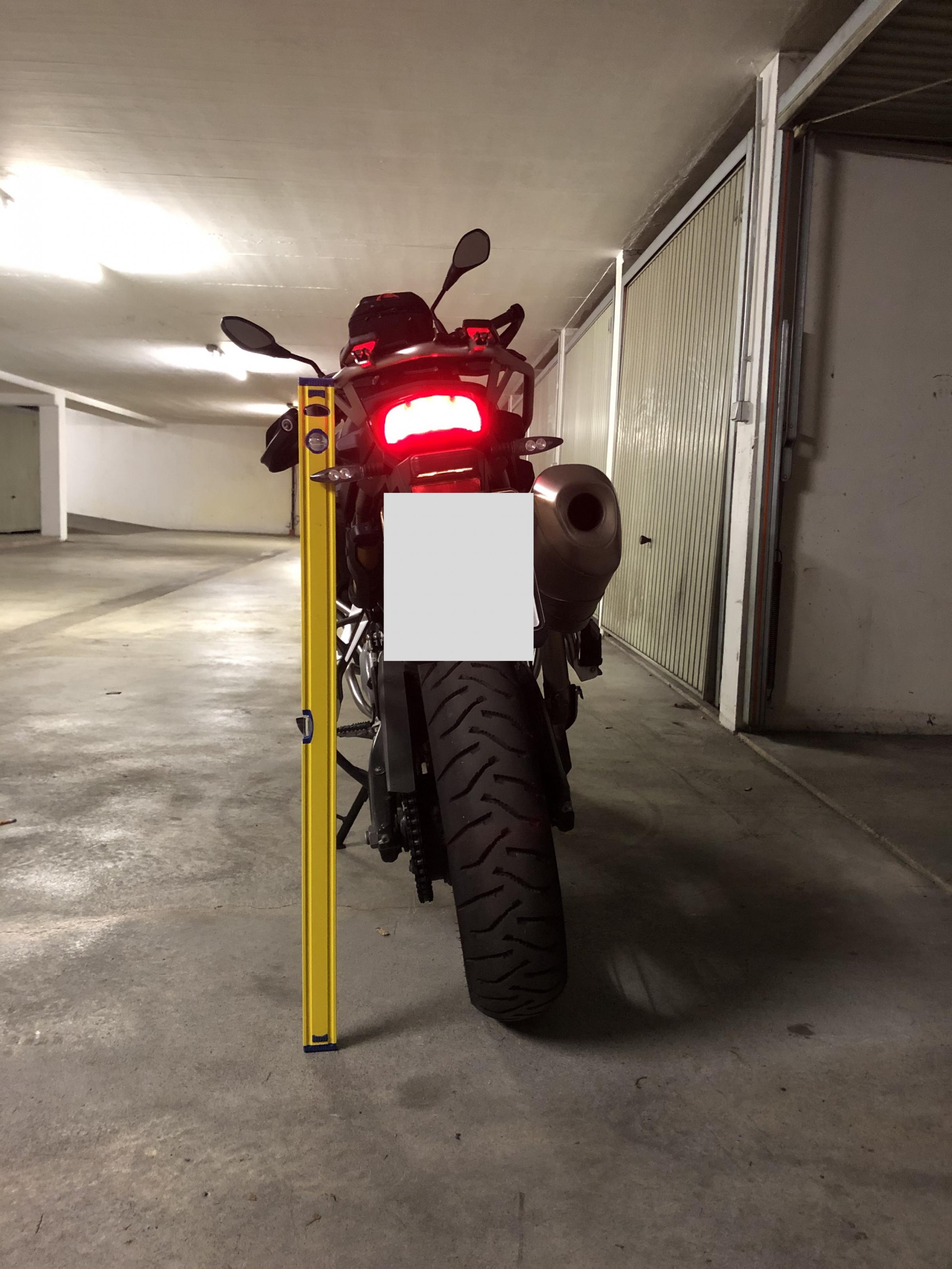

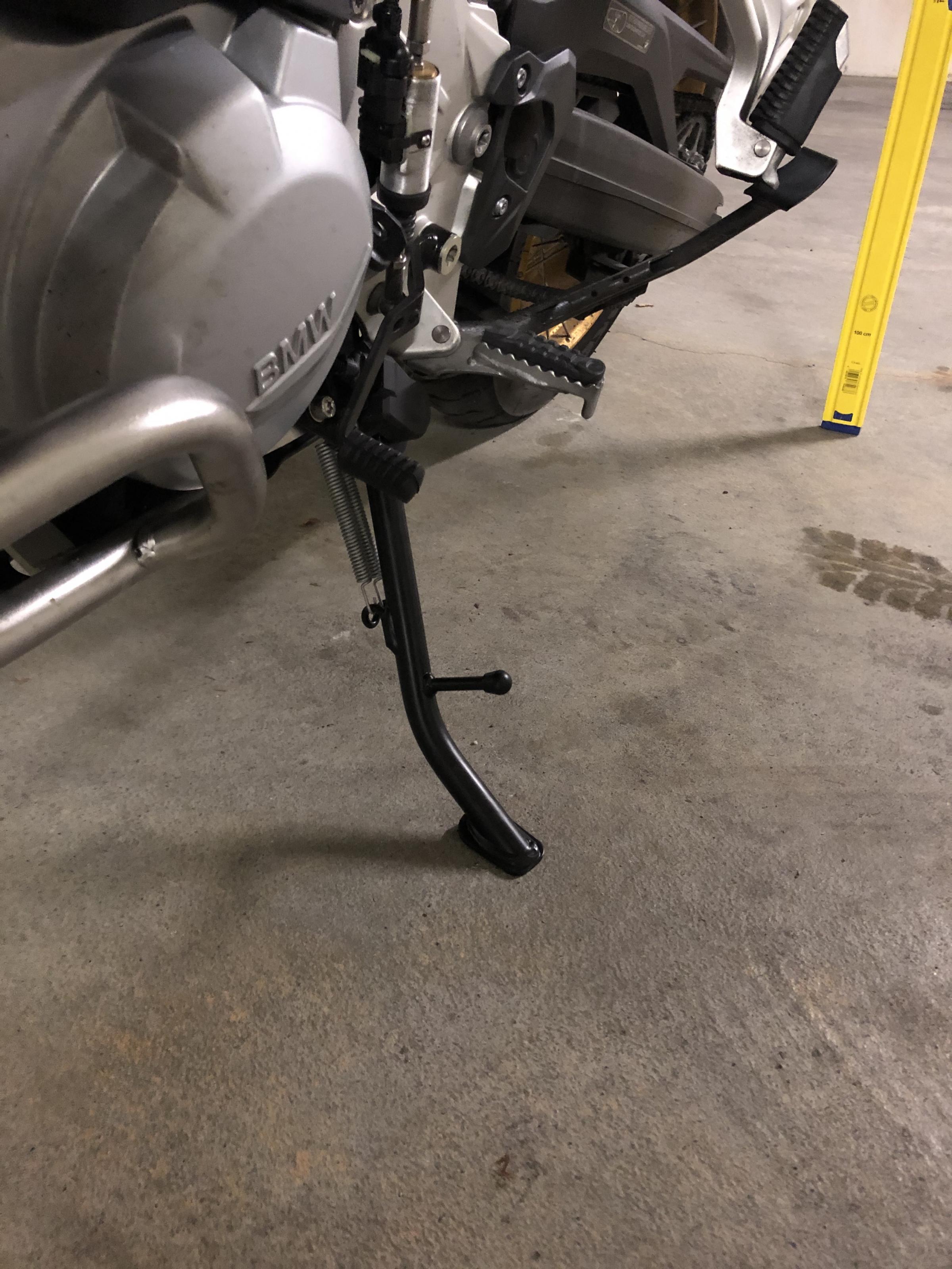

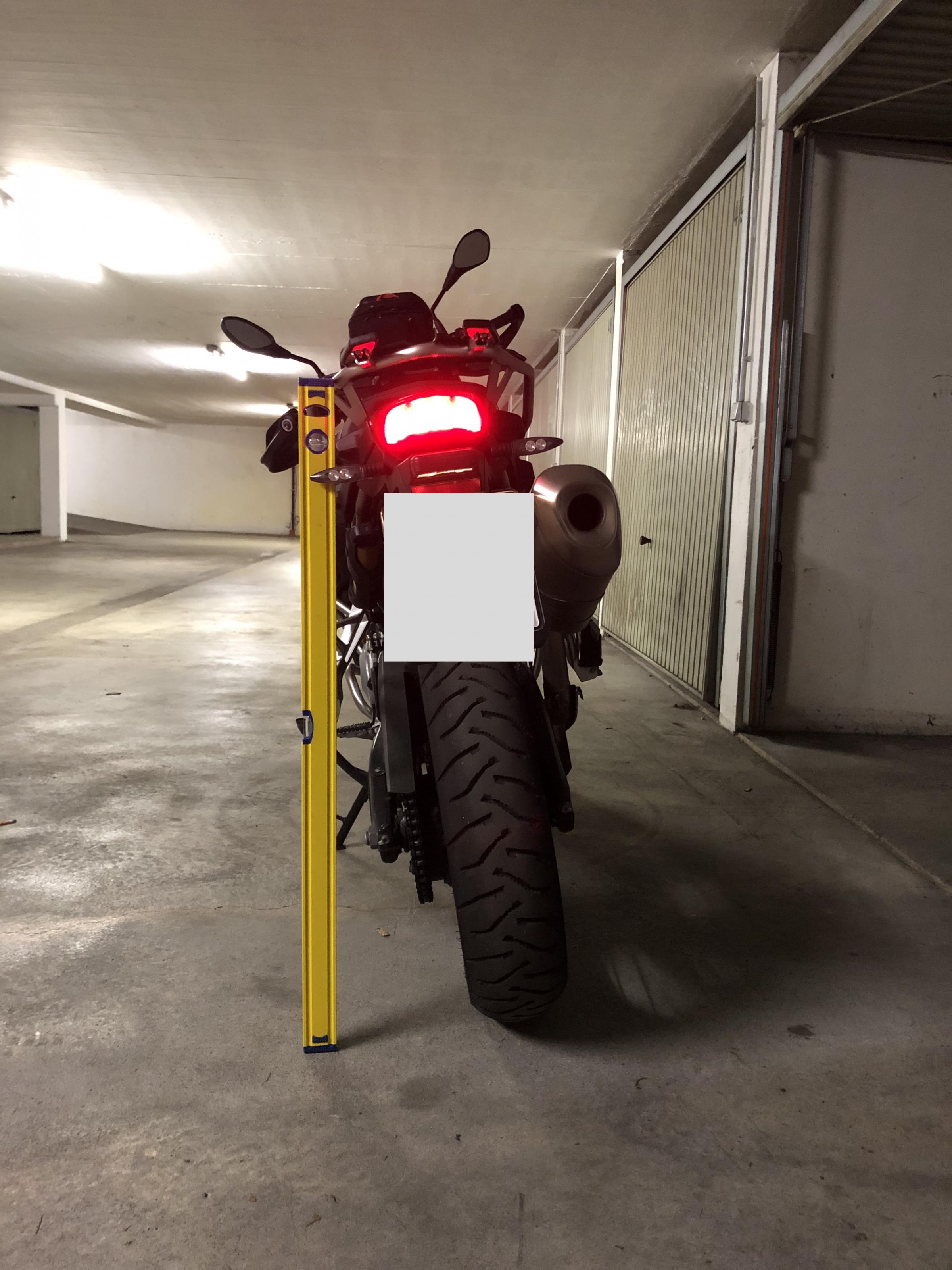

Ziemlich lästig, wenn man auf der Maschine sitzt und um den Seitenständer einzuklappen das Motorrad erst nach rechts kippen muss, um über den Totpunkt zu kommen.
So richtig normal ist das irgendwie nicht.
Absolut nicht. Da stimmt dann was nicht. Normal ist, das man bequem das Ding aufklappt während man gerade steht und dann nach links zur Seite kippt.

Also der Händler meint, man kann nichts einstellen, muss die Maschine beim abstellen aus den Federn ziehen, dann steht sie etwas schräger. Er wird es hoffentlich bei BMW mal anmerken und vielleicht zahlen die den kürzeren Ständer. Alternativ, hat er gemeint, können wir ein Stück abflexen und wieder anschweißen. :eek:
I
iceman11183
19.05.2019
41
Ich habe bei meinem Händler nochmals den Seitenständer bemängelt. Dieser hat bei BMW angefragt und es gibt eine geänderte Seitenstütze, diese ich auf Gewährleistung bekomme.
Sobald ich den neuen bekommen habe, kann ich ein Foto einstellen.

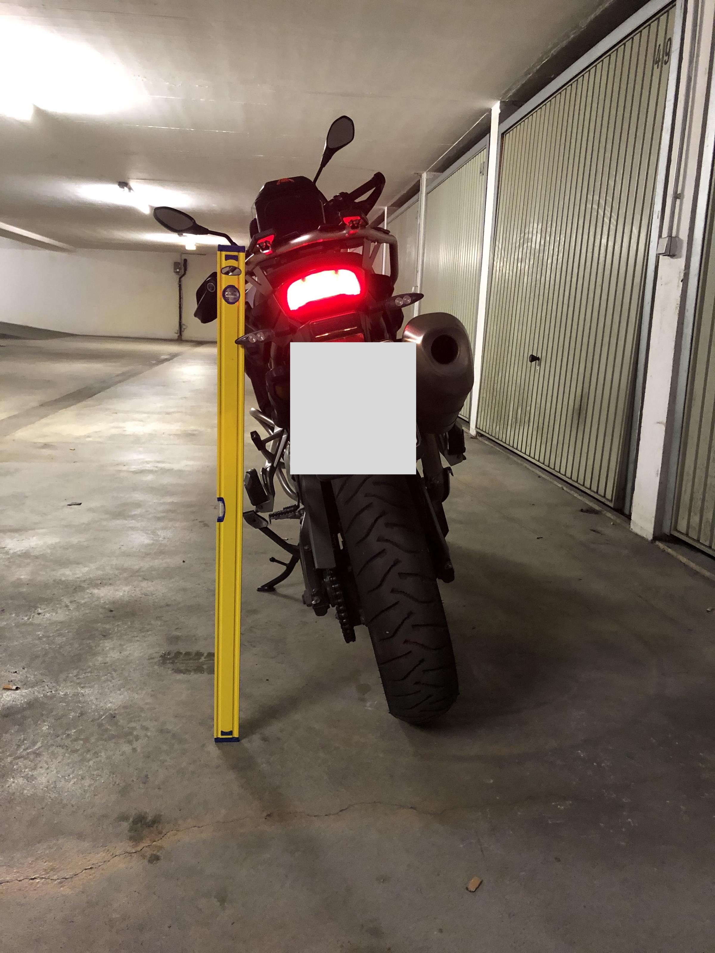

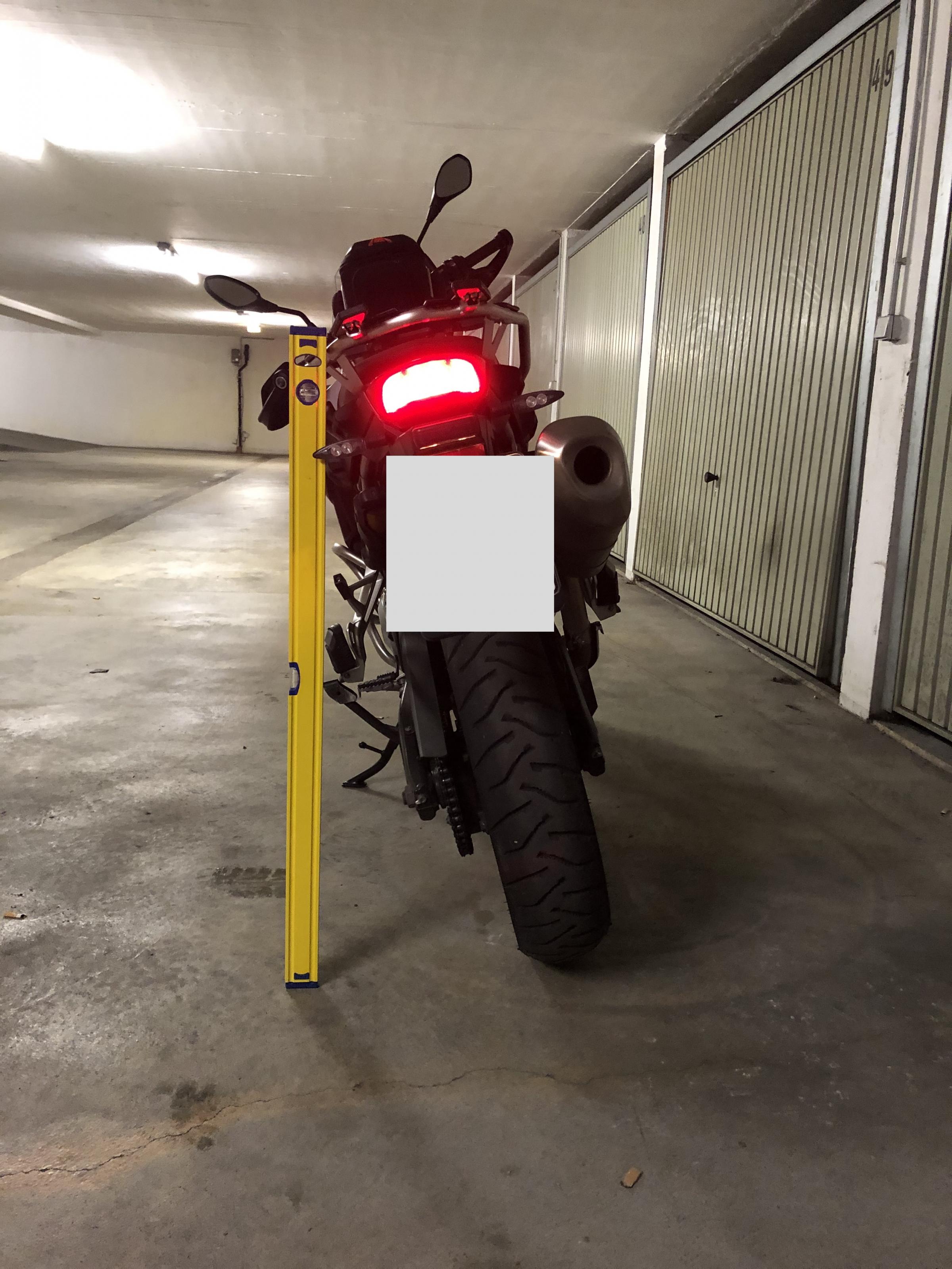

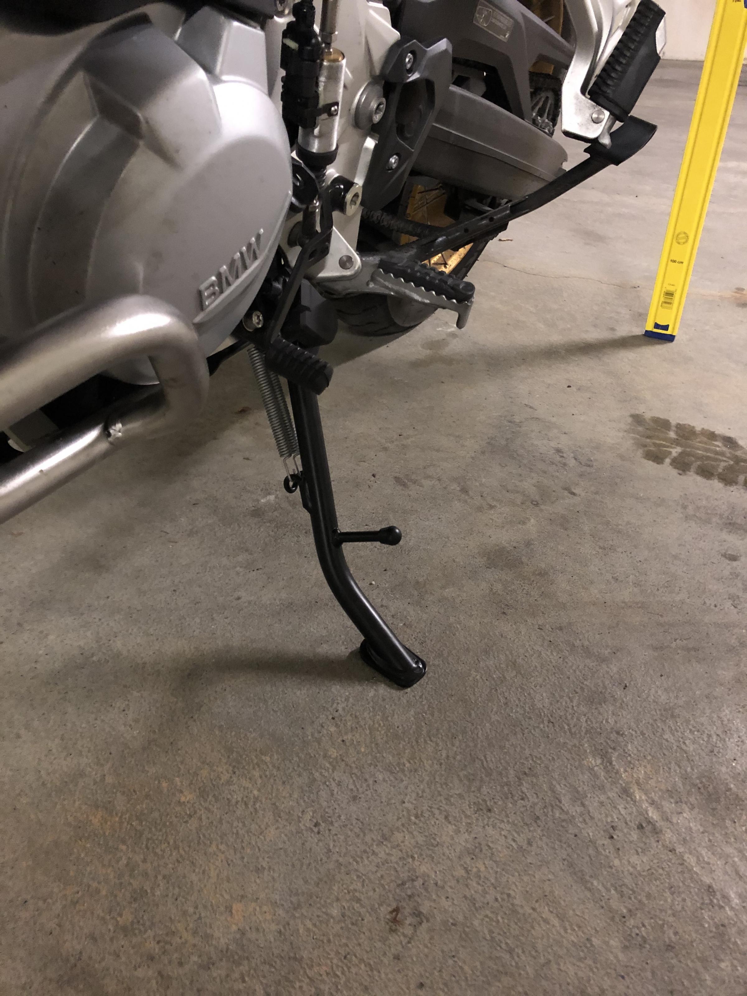

So, heute den neuen Seitenständer bekommen.
Ich bin zufrieden. Beim ersten Mal abstellen, hatte ich schon Angst das ich umkippe weil der Seitenständer so spät den Boden berührte... :biggrin:
ET-Nummer: 46 53 9 480 225
Kostet wenn ich richtig in den PC geschielt habe um die 120€.
Würde es auf jeden Fall auf Garantie/Kulanz probieren.
