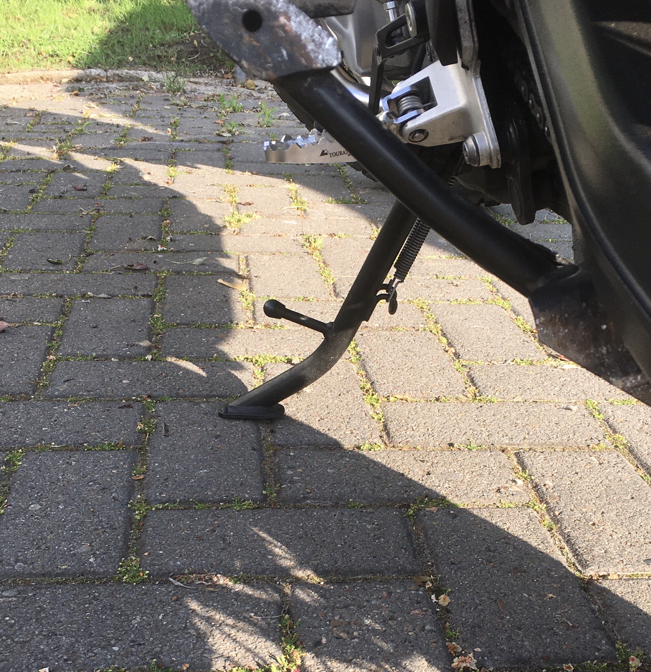

Danke für die Fotoanalyse!
Schon komisch, habe das bei meiner auch von Anfang an gedacht. Habe aber auch manchmal die Situation, dass das Aufrichten im beladenen Zustand (2 Variokoffer und Ortlieb 45l Duffel) ganz schön anstrengend ist. Da hätte ich dann Bedenken, mit einer gekürzten Seitenstütze zu stehen. Ich muss sagen, dass man sich dran gewöhnt. Meistens ziehe ich beim Absteigen an der linken Seite nach und ziehe die Maschine etwas aus den Federn. Das ist zwar nur ein workaround, funktioniert für mich aber ganz passabel. Umgefallen ist sie noch nie und wird das vermutlich auch nie tun. Die geschätzt 245 kg in beladenem Zustand drücken doch recht massiv auf die Seitenstütze. Auf den Hauptständer bekomme ich sie in diesem Zustand jedenfalls nicht mehr.
Kommt immer auf den Untergrund an. Hatte auch schon Situationen, da musste ich erst ein bisschen nach rechts lehnen, damit ich die Stütze überhaupt runterkriege.

Also ich finde es mit dem neuen Seitenständer top. Vorher hatte ich immer echte bedenken, das die Maschine umkippt wenn keine 100%ige Unterlage vorhanden ist. Die 1150er GS steht extrem schräg im Vergleich zu der 850er.

Hab mir nun auch den neuen Seitenständer anbauen lassen. Das ist auch nach 1,5 Jahren selbstverständlich im Rahmen der Garantie geregelt worden. Nun steht sie ungewohnt schräg, aber deutlich sicherer!
Die Adventure wird sogar direkt ab Werk mit dem gebogenen Ständer ausgeliefert.

Bei den ersten paar malen abstellen hatte ich kurz immer Angst das sie nach links kippt, weil der Seitenständer ungewohnt spät kam.
Gast 51818
Letzte Woche mit dem Händler des Vertrauens telefoniert, sagte er macht sich schlau und meldet sich.
Keine Stunde später der Rückruf : Garantietausch von BMW freigegeben, Teile bestellt.
Heute dann zum Tausch, 1 Tasse Kaffee und ein Rundgang durch die Ausstellungsräume später war alles erledigt.
Auch die Aufstandvergrößerung von Wunderlich passt weiterhin.
Jetzt steht das Möpp auf den Seitenständer so wie es sein sollte!
übrigens hatten die Ausstellungs F GS alle den neuen gekröpften Seitenständer

Was sich ja dann wieder mit meiner Erfahrung in Hechlingen deckt, dass alle neuen 850er von Werk ab mit dem kürzeren Seitenständer ausgestattet sind.
Dann ruf ich meinen Freundlichen doch auch mal an.
b_amf
b_amf
10.07.2018
98
Glücksburg
F850GS
Kann ich ebenfalls bestätigen. Die GSA im Ausstellungsraum stand schon mit kurzem Ständer da, nur noch eine einsame GS hatte den alten Ständer.

Hab gerade mal mit meiner Niederlassung (nicht nur Händler) telefoniert.
15min später Rückruf: Kann er nichts zu finden und mir entsprechend keinen Wechsel anbieten.
Habe ihm dann mal die Teilenummer aus den Posts hier genannt und auf die Handhabung anderer Händler mit Garantie / Kullanz verwiesen. Der Kollege, der sich mit Garantietausch auskennt, würde sich nächste Woche bei mir melden. Bin ich ja mal gespannt.

Der soll sich einfach mal ein 2020er Modell angucken.
Da der Ständer jetzt nun im Gegensatz zu früher einen Knick hat, sieht man das ja aus 5 Meter Entfernung.

Den Knick kann man auch selbst reinmachen ... 🔨:augenbrauen:

Einfach die GSA anschauen reicht schon, die wurde nämlich direkt mit dem kürzeren Ständer produziert.

So, Odyssee ist fast vorbei:
Der Garantiemitarbeiter, den der Techniker befragen wollte, wusste von nichts.
Er habe dann auch noch mal im System nachgeschaut -> nichts.
Auf weiteres Drängen hat er sich dann mit der Garantieabteilung (wohl für ganz NRW) in Düsseldorf zusammentelefoniert -> nichts
Habe dann nochmal drauf gedrängt (mit den Erfahrungen von hier), dass das wohl in München bekannt sei und auf Nachfrage das wohl auch alles ging -> Oh Wunder, da kannte man das Problem. Sollte ein Foto der Stütze machen und habe nun einen Termin für nächste Woche zum kostenlosen Wechsel.
Also für Nachzügler: Drängt drauf, dass die direkt in München anrufen, wenn sie das noch nicht selbst kennen.

Auch bei mir hier in Österreich wurde bei meiner GS der Seitenständer auf Garantie getauscht.
Danke Forum!!!

Ist es bei euch (nach Tausch des Ständers) auch so, dass die Auflagefläche des neuen Seitenständers nicht plan auf dem Boden aufliegt?
Man sieht es auf dem Foto nicht so gut, da der Boden uneben ist. Auf gerade Fläche berührt nur die Spitze des Ständers den Boden.
