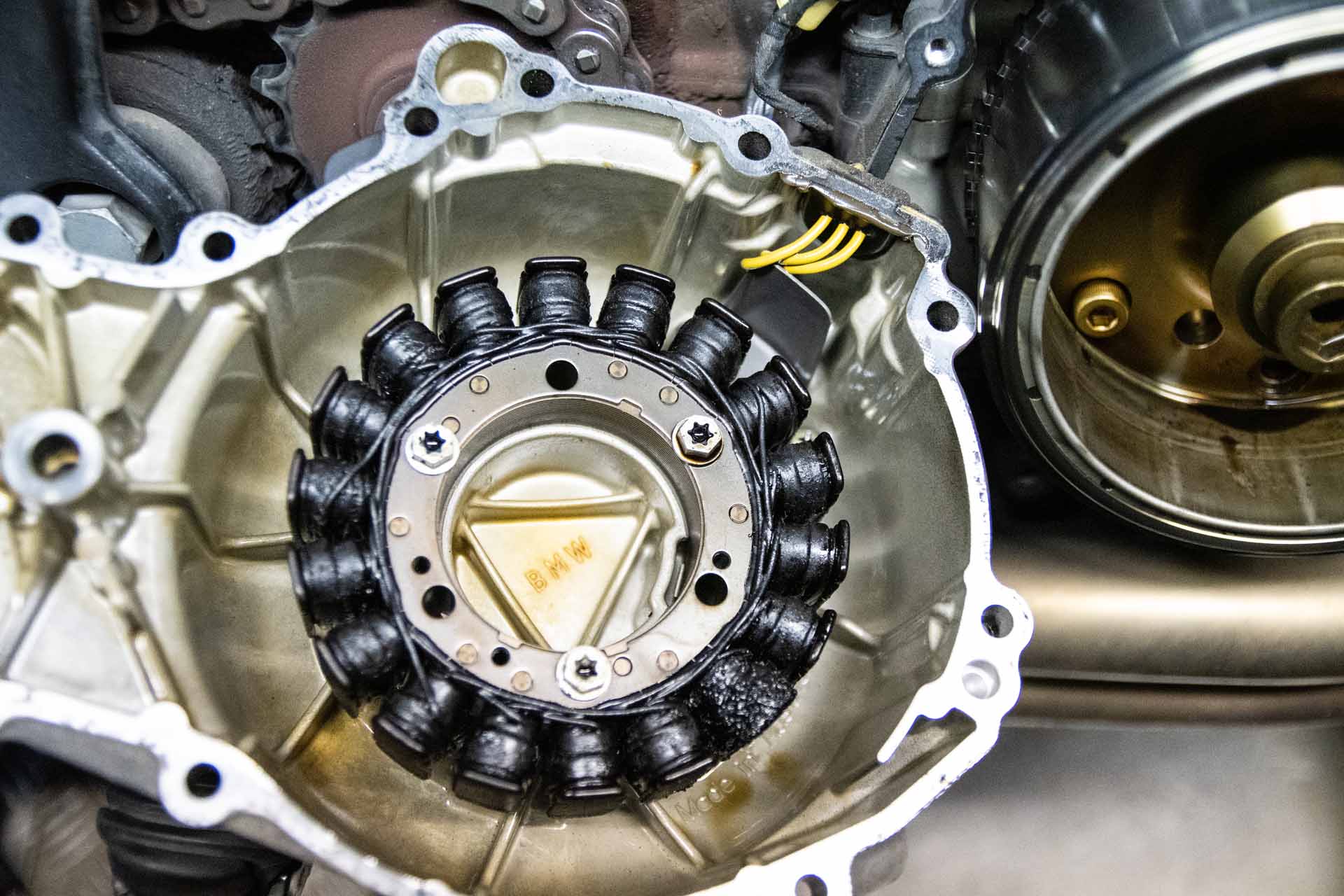

die Lima der F700GS ist wohl besser, läuft aber wohl immer noch auf Vollast.
So wie es aussieht, stirbt die Lima langsam (verschmort).
Mit dem Voltmeter hoffe ich, es so früh zu merken, dass es ohne Panne geht.
Angeschaut ?
