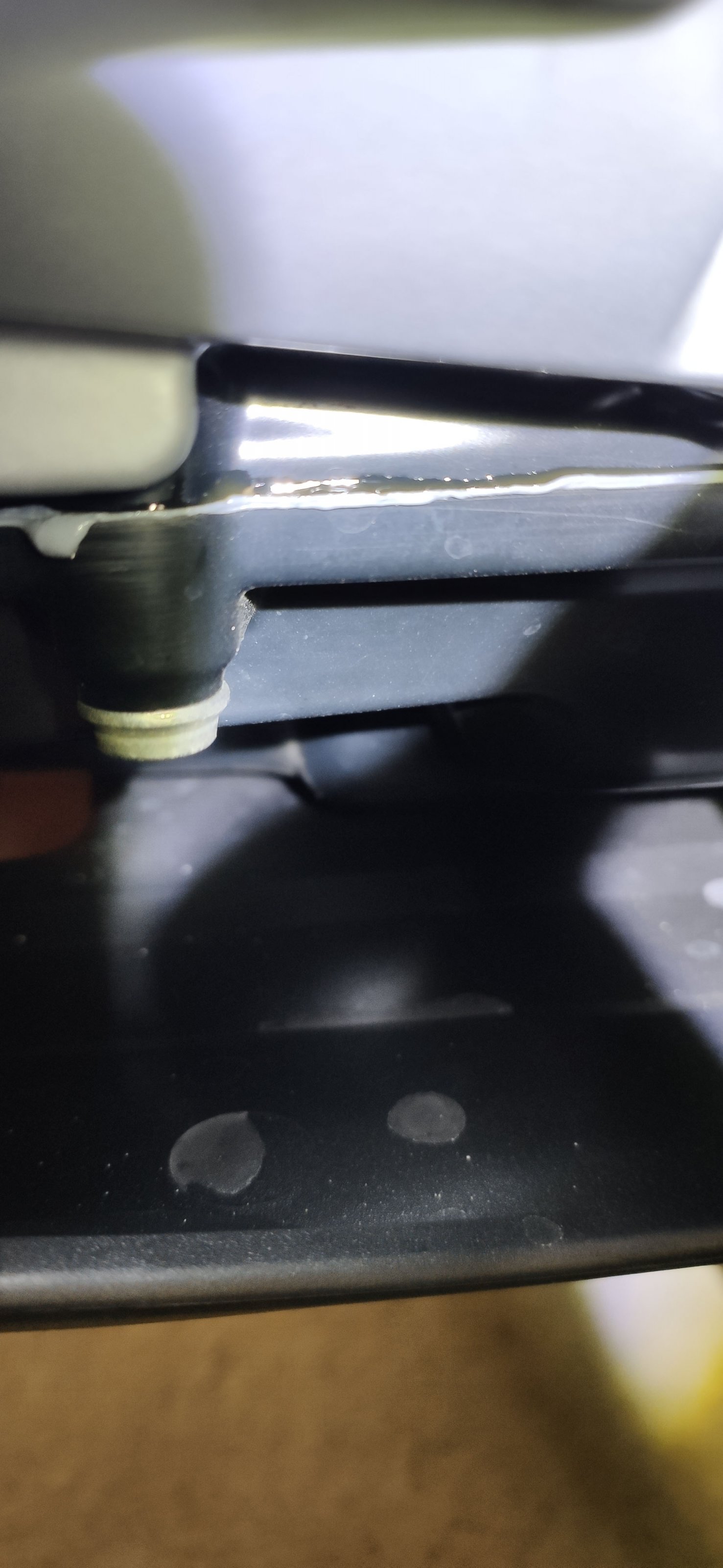

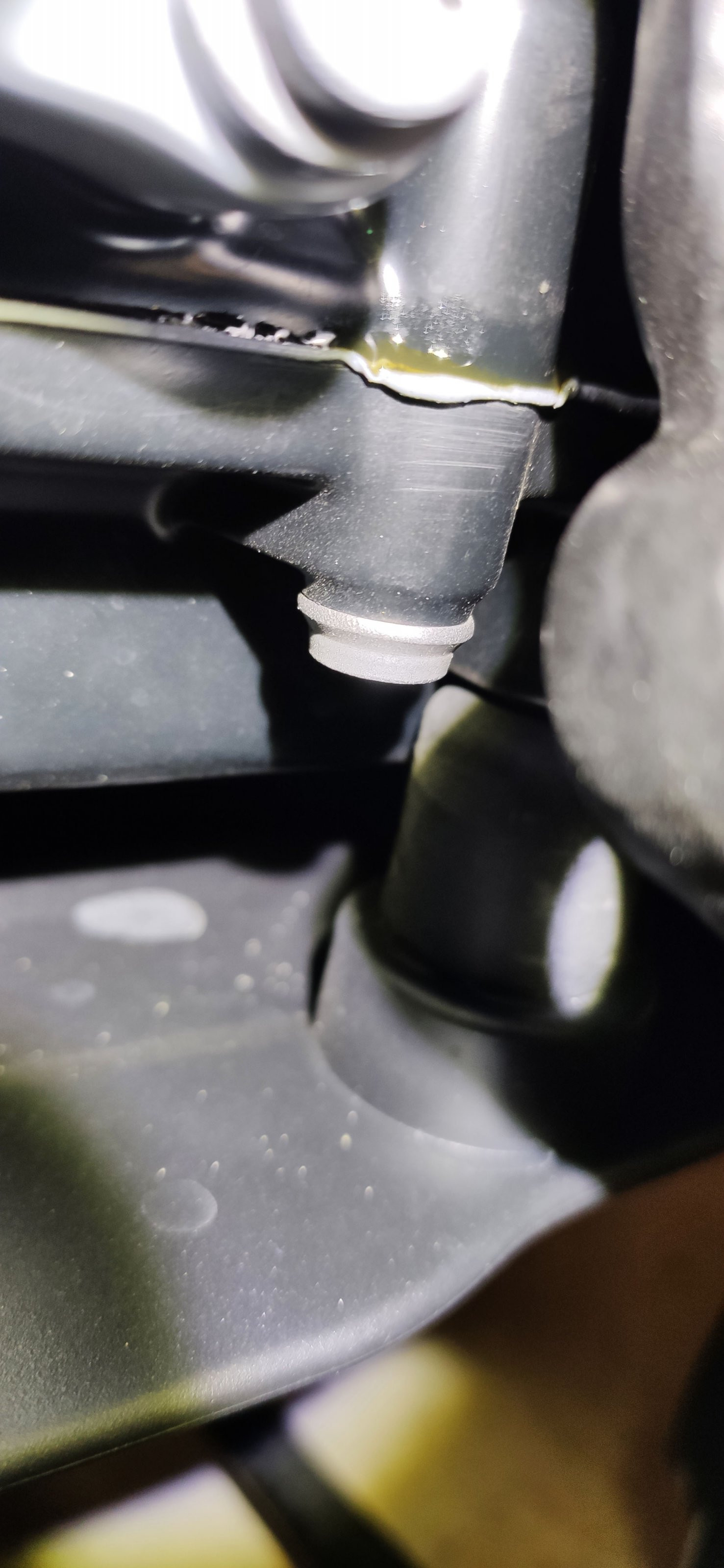

Hallo Ferri, doch das denke ich schon das es die Ölwanne ist. Hab ein paar Fotos von jetzigen Zustand gemacht. Es kommt ja auch nicht von oben, sondern genau beim Übergang.
Ja genau, dass 2te Mal Abdichten hätte eigentlich mehr bringen müssen. Aber diese Flüssigdichtungen sind absolut nicht mein Fall!

Naja die Bilder zeigen zwar Öl an der Dichtung, aber schließen nicht aus, dass es von oben kommt. Komischerweise ist das Öl auch ringsrum oberhalb der Dichtung.

Leider sind deine Bilder sehr Unscharf. Wenn ich mir Bild1. anschaue läuft Flüssigkeit von oben auf das Dichtmittel der Ölwanne. Und was ich noch bemerke, warum ist das Öl nicht rot.
Meiner Erinnerung nach ist das BMW Öl rot.

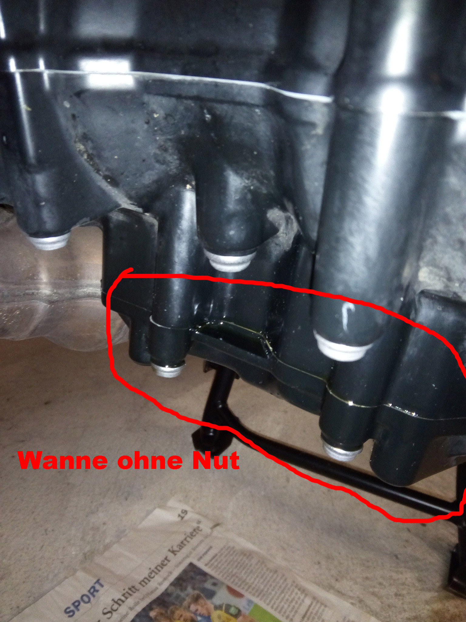

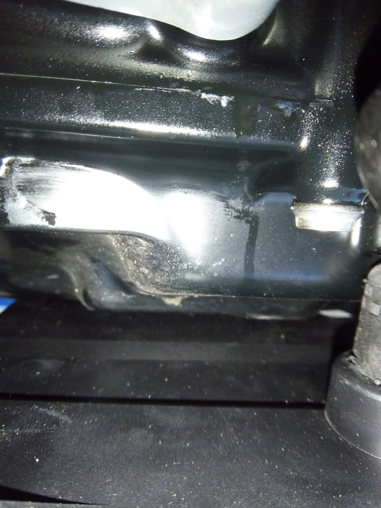

Hallo Leute,
besten Dank für eure Anteilnahme!
Habe heute eine Antwort auf meine letzte Mail an BMW erhalten. Kurz gesagt: "Ich sollte das Problem erst mal im Auge behalten!"
Lt. BMW hat man bei der letzten Reparatur etwas mehr Dichtmittel aufgetragen, darum die dicken Lippen von außen.
Die erste Wanne ist ja deshalb getauscht worden, da die F750GS vom Werk aus eine Wanne ohne Nut hatte und das die Dichtigkeit bei vielen F750er beeinträchtigte. So auch bei meiner!
Daraufhin kam eine neue Wanne mit Nut drunter ----> undicht!
Zweite mal abdichten-----> undicht!
Ich könnte mir vorstellen, dass die Fertigungstoleranzen bei der Produktion dieser Wannen zu groß sein könnten! Darum auch meine Frage hier im Forum "Ob noch andere mit den Ölwannen Probleme haben!"
Darum vielleicht auch die Leckage beim zweiten Mal an der gleichen Stelle wie vorher!
Hier müsste BMW die Ölwanne dann solange tauschen, bis sie dicht ist. Aber machen die das? Und außerdem holt man sich ja auch kein Motorrad um damit ständig in die Werkstatt zu fahren.
Irgendwann brauche ich ja auch kein Nachbesserungsrecht von BMW mehr akzeptieren.
Warum jetzt Öl nur auf der Dichtung liegt, kann ich mir auch nicht erklären! Vielleicht purer Zufall.
Hier noch ein paar Bilder von der Wanne ohne Nut und nach der ersten Ausbesserung!
Maddin
