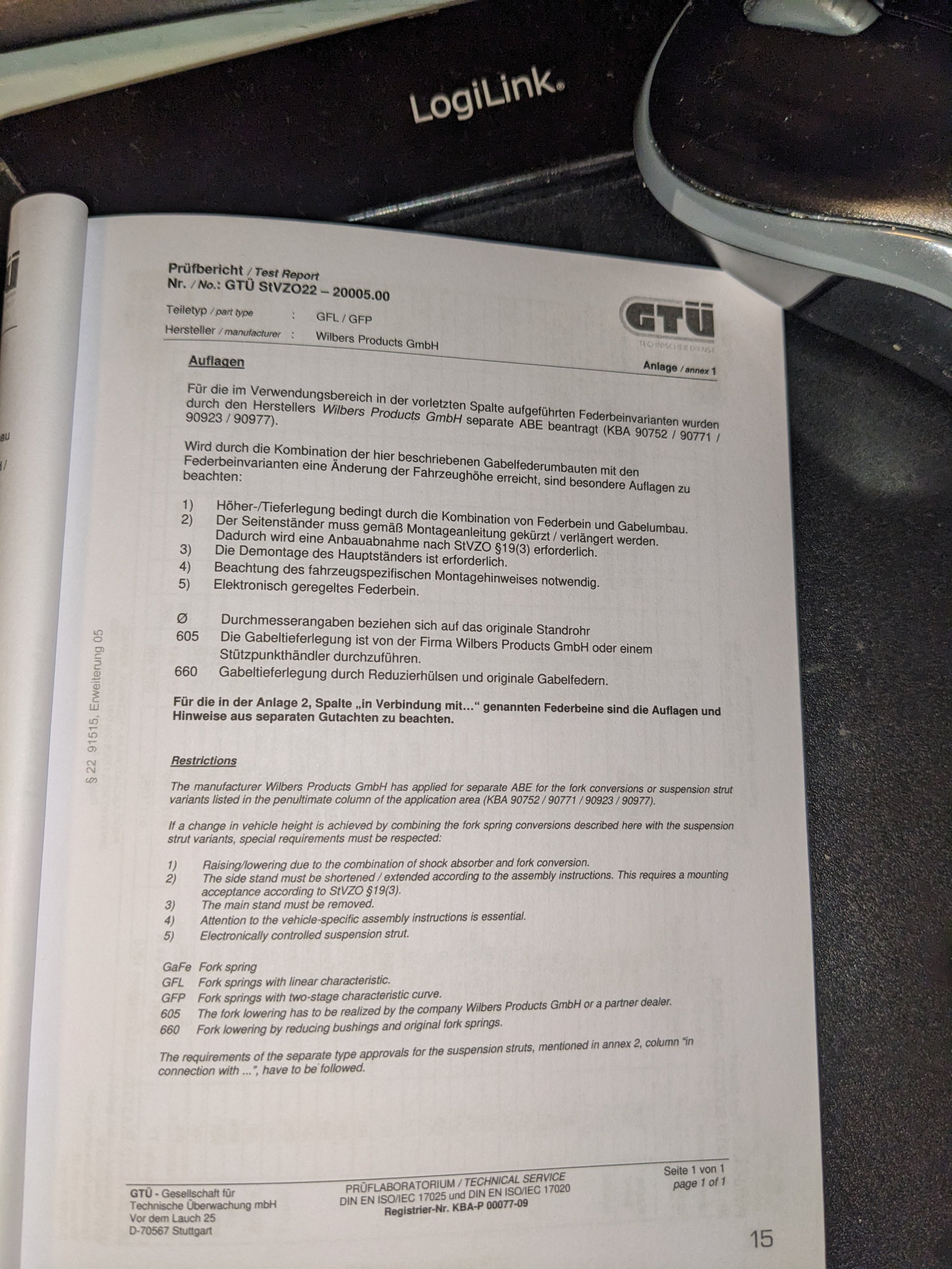

Bei einer Nochmaligen Tieferlegung einer Tiefergelegten F750GS, darf kein Hauptständer/ Kippständer montiert werden. Die nochmals gekürzte Seitenstütze muss TÜV abgenommen werden.
Wo kann man nachlesen, dass bei nochmaliger Tieferlegung kein Hauptständer montiert sein darf? Hyperpro bietet z.B. eine Austauschfeder dazu an. In der ABE sind sechs Auflagen zu erfüllen, aber keine zum Thema Seiten- bzw. Mittelstütze. Es geht hier nicht darum, ob es Sinnvoll ist, sondern nur darum woher die Aussage kommt.

Bitte schön!
Außerdem mit einer Kürzeren Federn ist das meiner Meinung nach nicht getan. Der Verstell Weg des Federbeins verringert sich um das Maß was die Feder kürzer ist. Außerdem ist es logisch das das Moped steiler steht wenn die Seitenstütze nicht gekürzt wird.

Dankeschön. Das ist ja interessant. Habe mir das TÜV- Gutachten für die Austauschfedern von Hyperpro nochmals genauer angesehen. Aber wie bereits erwähnt, keine Auflagen, die den Hauptständer betreffen. Dieses Gutachten gilt auch für die ”zusätzlich” tiefergelege 750GS mit Werkstieferlegung.
Habe meine 850GS (ohne Werkstieferlegung) mit progressiven Federn von Hyperpro um 4 cm tiefergelegt, in Kombination mit dem serienmäßigen Hauptständer. Und klar, ich musste die Seitenstütze der tiefen Variante verbauen.
