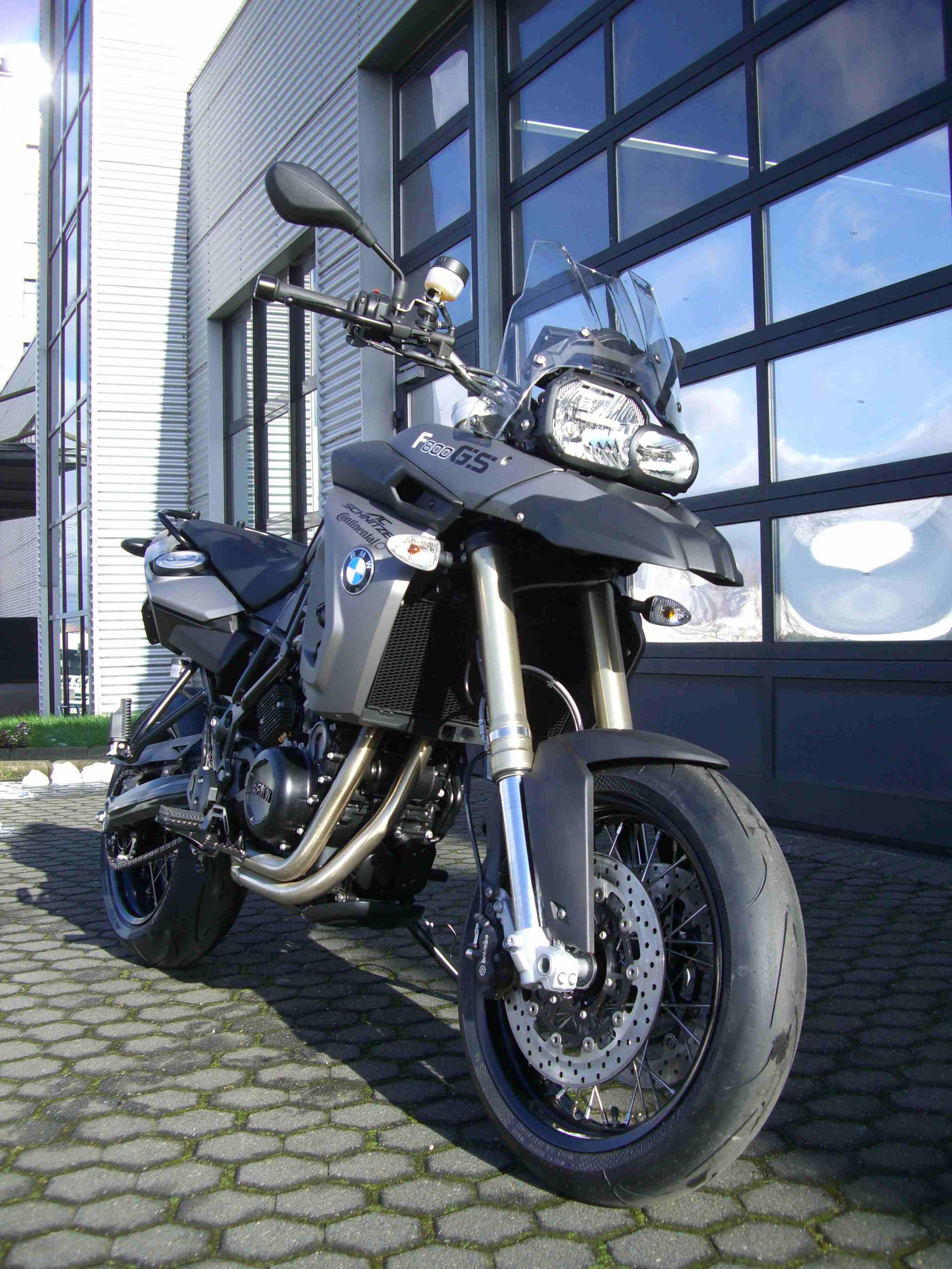

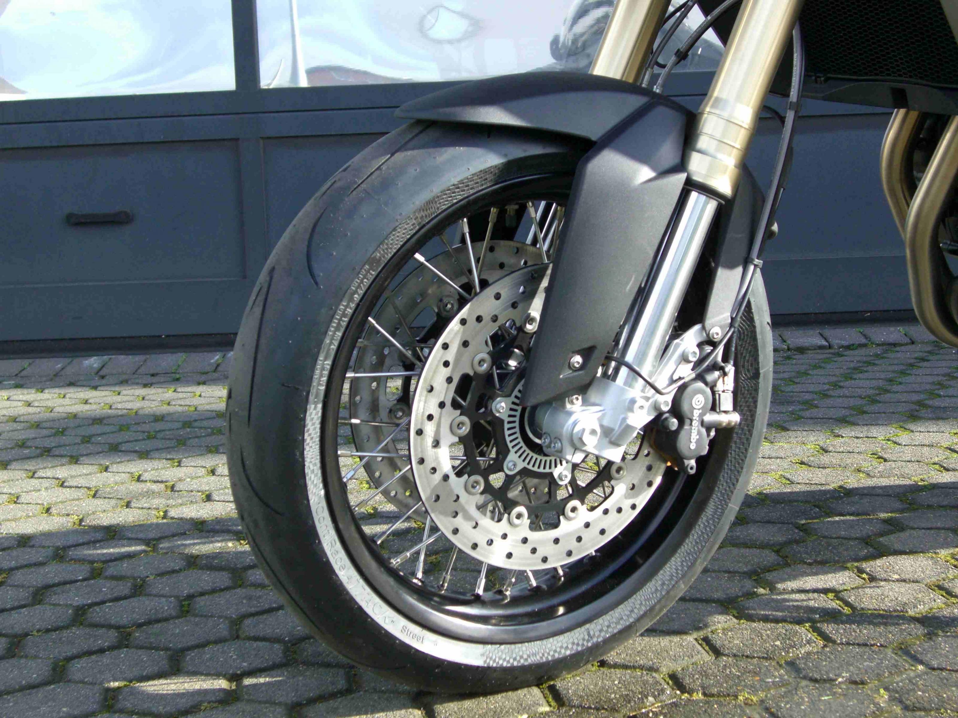

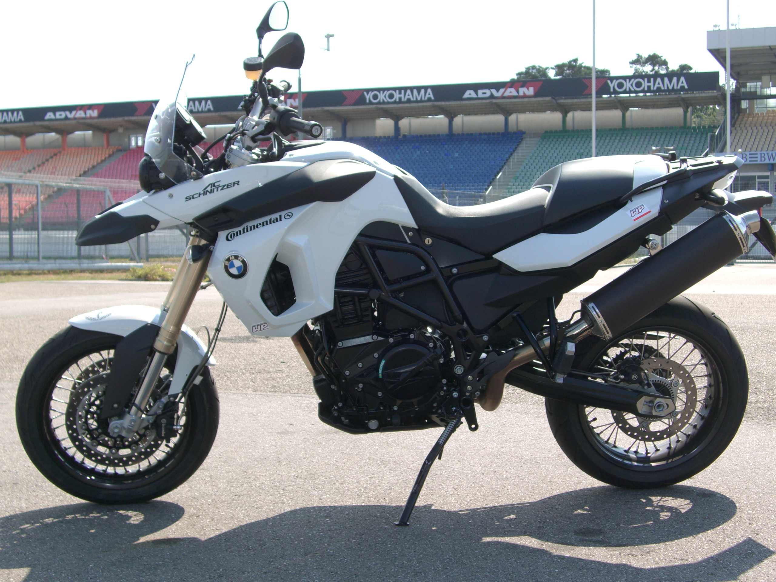

Wo bekommt man eigentlich ein vernünftiges "Schutzblech" für das Vorderrad her? Wunderlich bietet das was schickes an, aber über 300 Euro finde ich recht teuer.
