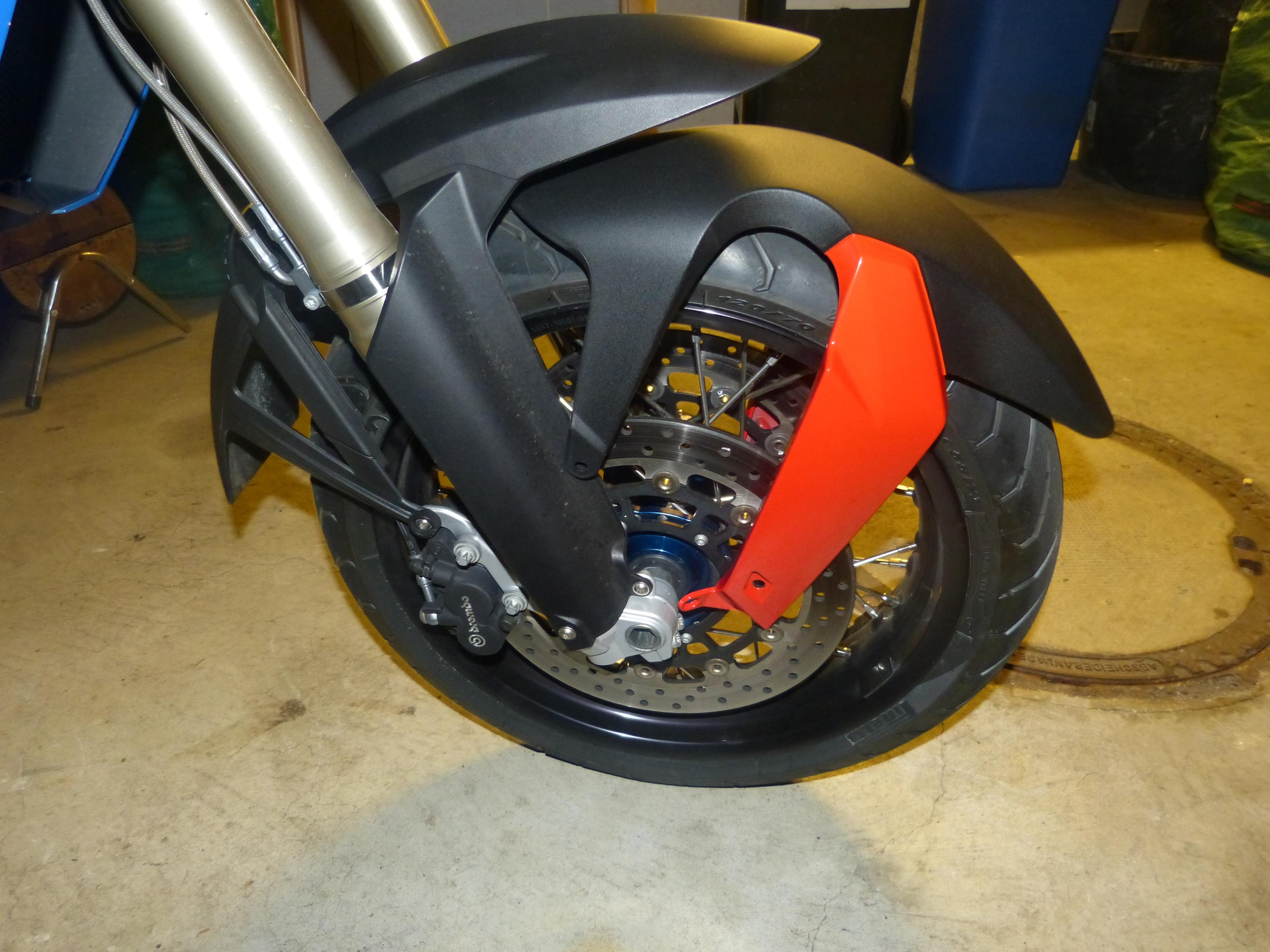

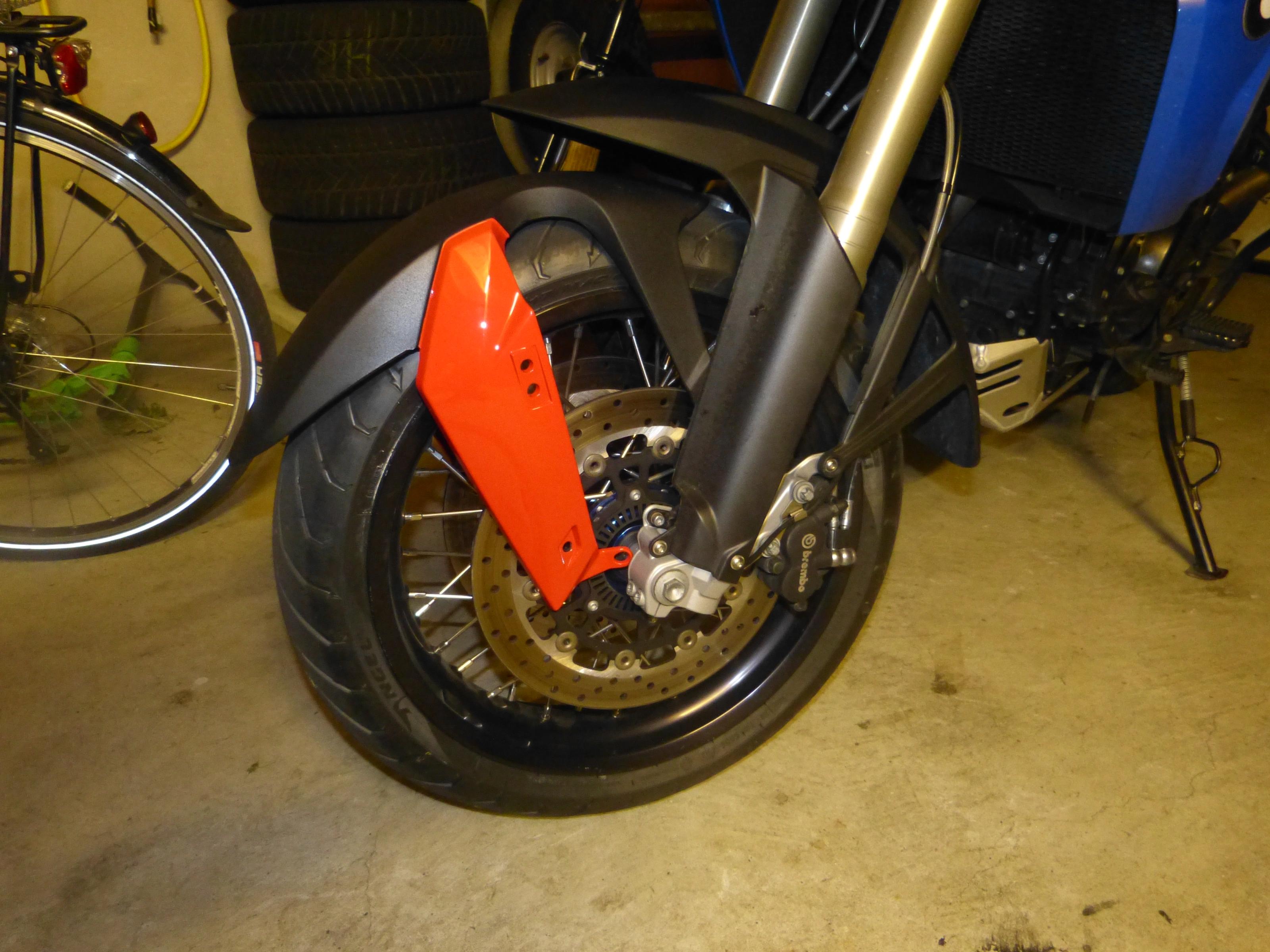

Kotflügel von der G650Xmoto ist angekommen. Leider rot lackiert. Ich wollte komplett schwarz und hätte Ihn auch so montiert.
Jetzt muß halt lackiert werden. Auch ganz schick.
Ich häng mal ein paar Bilder an. Dann sieht man beide.
Melde mich wieder nach Montage.

Ich habs euch ja angedroht, daß ich mich wieder melden würde :-)
Ich hab also den roten Kotflügel lackieren müssen (ein schwarzer wäre mit lieber gewesen, aber was solls).
Also erst mal Basislack in BMW Farbe und 2K Klarlack besorgen. Beides bekam ich als Set und kann euch berichten das Qualität und Preis stimmt.
Spraydosen Set 2-Teilig Wunschfarbe+Standox 2K-Klarlack Basis/UNI/RAL | eBay (Anzeige)
Leider hat der Kotflügel von der G650Xmoto mehr Löcher als erwartet und passt auch nicht als plug and play.
Hab das Teil jetzt erst einmal montiert. Wird aber nicht so gelassen.

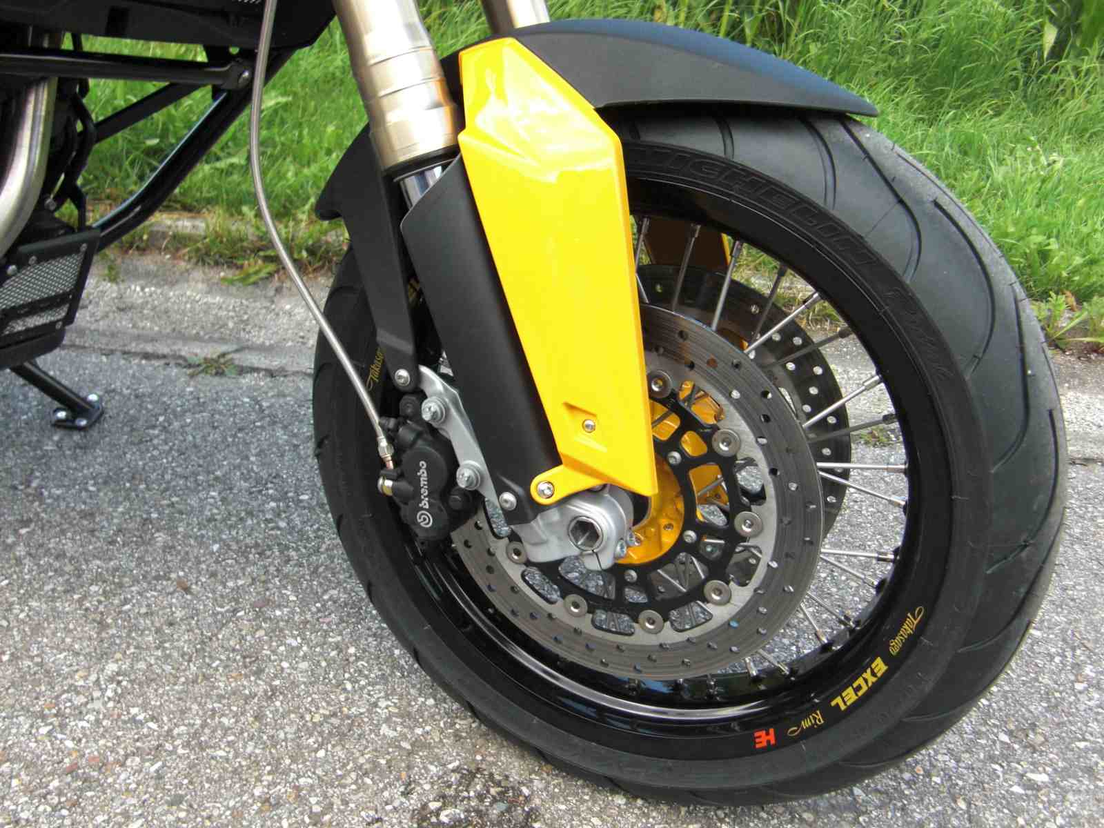

Die "gelbe" Variante find ich super, da der Schutz für die Gabel vom orginal Kotflügel irgendwie intigriert ist. Weiß jemand wie das geht oder ist der Besitzer hier im Forum?
T
PS: Bin für Tipps dankbar, da ich gerade etwas auf dem Schlauch stehe

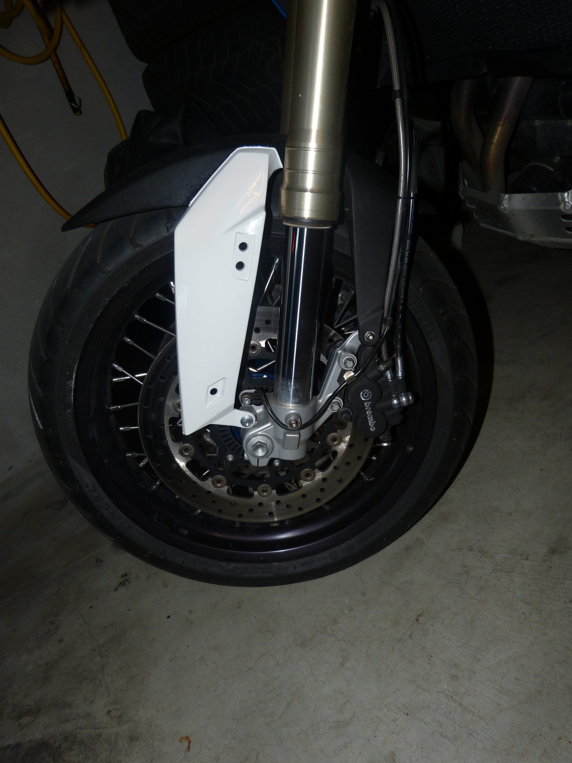

T
Bin immer noch dankbar für ein paar Tipps oder Detailsfotos von Kotflügelanbau. :-)
