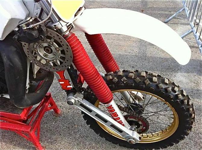

Jetzt weiß ich endlich wie eine Bremszange aussieht Yamaha hat auch eine gute Enduro Lösung:
