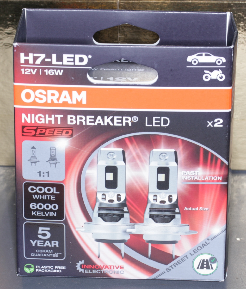

Leuchtmittel in LED-Technik gibts ja schon länger.
Zuerst waren da die chinesischen Produkte, deren Lichtbild unter aller Sau war.
Seit einigen Jahren haben Philips und Osram Versionen in den Formaten H4 und H7 am Markt, die bereits für viele Fahrzeuge Zulassungen haben.
Hier sind dem Einbau wegen der angeflanschten Kühlkörper und Lüfter aber Grenzen gesetzt; außerdem braucht man zur Beruhigung der CAN-Bus-Überwachung zusätzliche Elektronikboxen.
Vor Kurzem hat Osram jetzt als Update die H7 LED speed gebracht. Diese hat zwei bestechende Vorteile:
  • Die Abmessungen entsprechen exakt dem original H7 Halogen.
  • Die Elektronik für den CAN-Bus ist integriert.
Ich habe mir das Teil bestellt und an meiner GS12 (2007) probiert: einwandfrei!
Gutes Licht und keine Fehlermeldung, obwohl hier nur 16 statt 55 W im Einsatz sind.
Hinweis: legal ist das nicht, aber für das bessere Licht riskiere ich es.

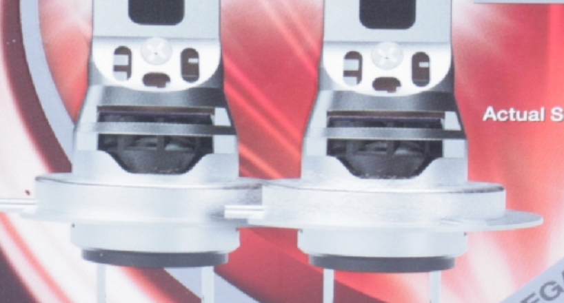

Ohne Lüfter mehr Licht?
Ich habe von Osram die Night Breaker drin. Ganz O.K. Aber wegen des Lüfters musste ich Distanzhülsen einbrinngen, was der TÜV bestimmt nicht gerne sieht.
Kennst du die Lichtbilder / Ausleuchtung beider?
Hast du Beispielbilder?

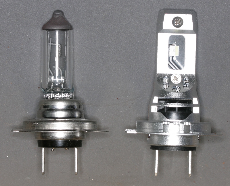

Soweit mir bekannt, ist der Lüfter nur anders verbaut als bei den vorherigen Modellen und wahrscheinlich etwas kleiner, aber trotzdem vorhanden. Auf der Osram Website erkennt man es auch nicht richtig, aber ohne forcierte Kühlung wird's höchstwahrscheinlich nicht gehen.

Der Vergleich zeigt, dass die Lampe überall passt. Im Sockelbereich kann man den Lüfterrotor sehen.
Bilder von der Ausleuchtung kann ich vorläufig nicht machen.
