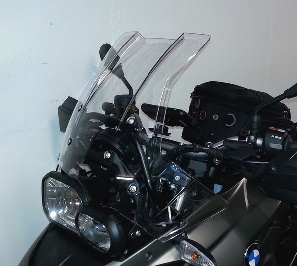

ich(180cm) bin das leidige Thema Windschild bei der F800GS endlich durch. Ich habe viele auf dem Markt befindliche Modelle getestet. Leider ist es wirklich so das man ab 180cm Körpergröße mit starken Kompromissen leben muss.
Die Desierto (500Euro) sah zwar Top aus brachte aber nicht den gewünschten Effekt. Gut geeignet für Personen bis 175cm und niedriger Sitzbank. Das Wunderlich Touring Vario habe ich letztes Jahr direkt bei Wunderlich vor Ort getestet. Meine Einschätzung: Super für Personen bis 175cm bei Normaler Sitzbank, ansonsten starke Verwirbelungen und extrem klapperiger Aufbau. Auch habe ich mit diversen Spoiler experimentiert, zB von MRA, die haben das Ergebnis aber meist verschlechtert.
Ich möchte dir die Hohe Touring Scheibe von BMW empfehlen. Bei mir wird der Luftstrom direkt unterhalb des Halses geleitet. Durch die stark nach hinten gezogene Form wird dieser recht wenig verwirbelt. Wäre ich 5cm größer wäre es Perfekt, deswegen habe ich mir dann die hohe Komfortsitzbank geholt. Und es wurde nochmals besser. Bei dir wäre dieser Punkt eventuell auf höhe des Brustbeins. Das würde weniger Druck im Brustbereich und keine Verwirbelung am Helm bedeuten.
