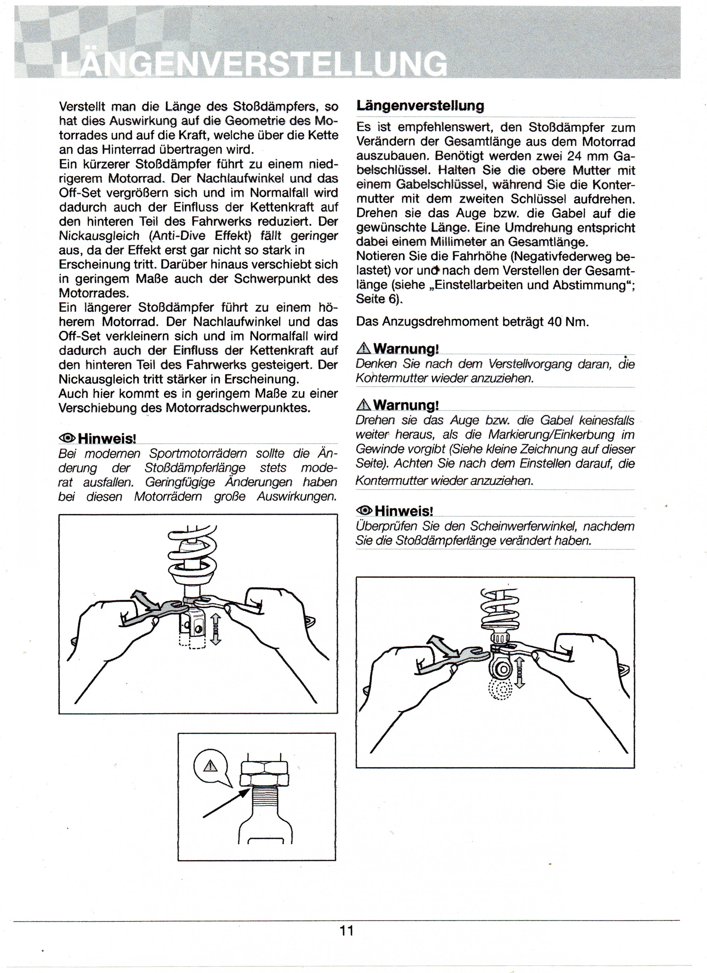

Selbst wenn das mit einem Spacer machbar wäre,es würde die Geometrie des Kardans beeinflussen,sprich,es ginge zu Lasten der Kreuzgelenke von der Kardanwelle...

Prinzip Foto von der Oehlins Bedienungsanleitung

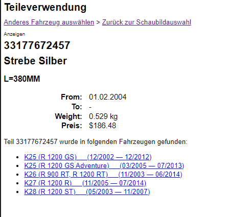

Müsste die Strebe vom Kardan nicht auch länger werden?

Gast 35536
Ist bei der ADV die Zugstrebe nicht sogar kürzer weil sie 2cm mehr Federweg hat...:fragezeichen::fragezeichen:
