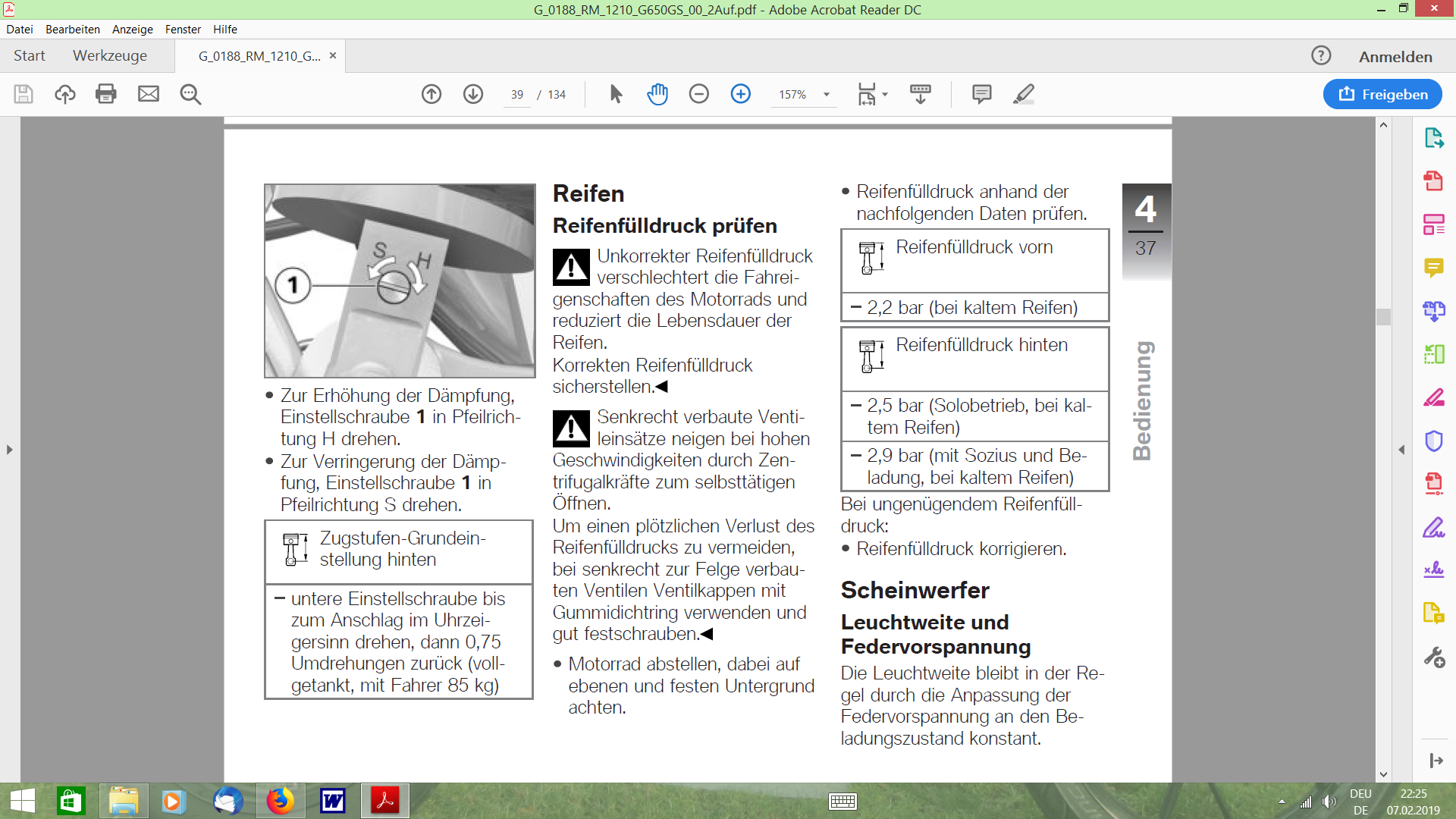

Ok vielen Dank für eure Tipps. Blöd gefragt, aber wie stelle ich die Zugstufe ein? In diesem kleinen Handbuch hatte ich jetzt nichts dazu gefunden.

Die Schrauben unten am Dämpfer.

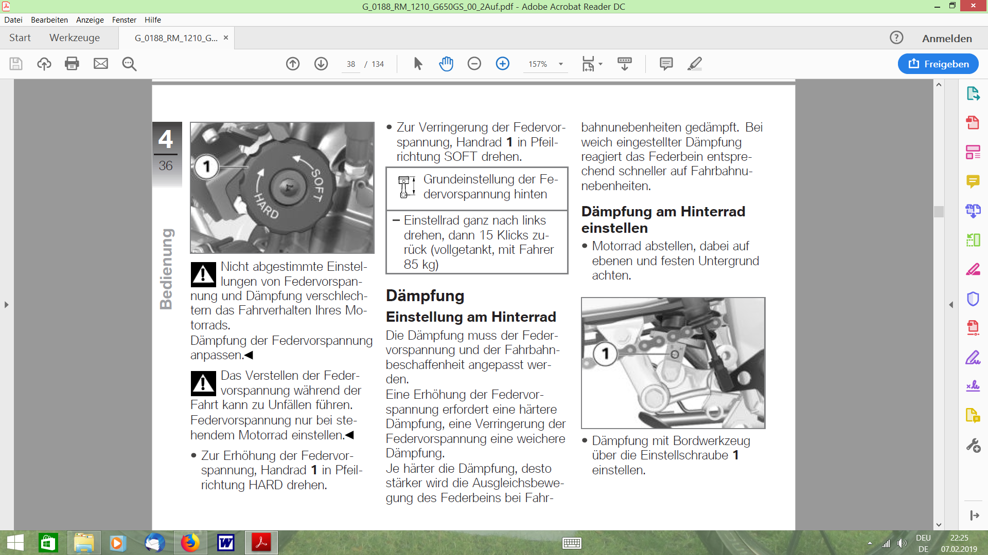

Is ne Schlitzschraube, findest Du auf der rechten Seite am unteren Ende des Dämpfers, da wo er am Umlenkhebel befestigt ist.
Musst irgendwie mit dem Schraubendreher zwichen der schmierigen Kette rumfummeln, bequem geht anders.
Steck nen Schraubenzieher ein, fahrt ne Testtour und dreh mal dran rum.
Hier die entsprechenden Auszüge aus der Bedienungsanleitung:

Bis dahin kannst Du ja mal die Zugstufenverstellung ausprobieren.
