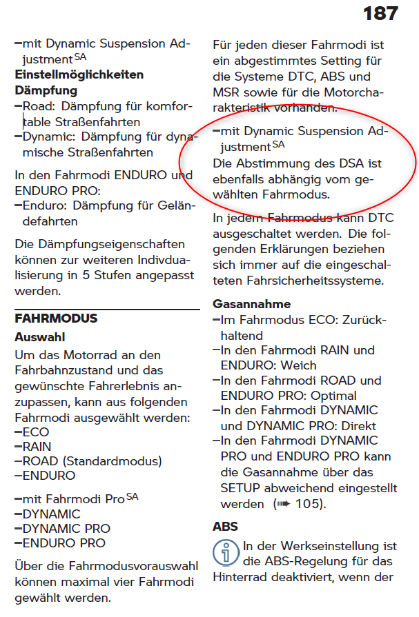

Vorausgesetzt man hat DSA, wird über den rechten Mode-Taster auch das Fahrwerkssetup geändert. Das war auch bei meiner 1250er schon so. Und eigentlich sollte man die geänderte Abstimmung der Dämpfung auch merken wenn z.B. zwischen Road und Dynamic per Mode-Taster hin und her geschaltet wird. Wer das nicht merkt benötigt die Funktion eh nicht.
Hier mal ein Auszug aus dem verbotenen Buch:

habe da noch nichts größer rumgestellt, bin da echt zu blöd für
"Einstellung -1 oder -2 wählen um die Dämpfung zu verringern" wird das Fahrwerk hier jetzt "weicher"?
"Einstellung +1 oder +2 wählen um die Dämpfung zu erhöhen" wird das Fahrwerk hier jetzt "härter"?
oder ist das genau anders rum?

Nun, das wäre dann meine Rede.
Interessant wäre zu wissen, ob zwischen Road +2 und Dynamic +2 ein Unterschied in der Härte existiert, den man wahrnehmen kann.
Genau. + ist härter, - ist weicher
