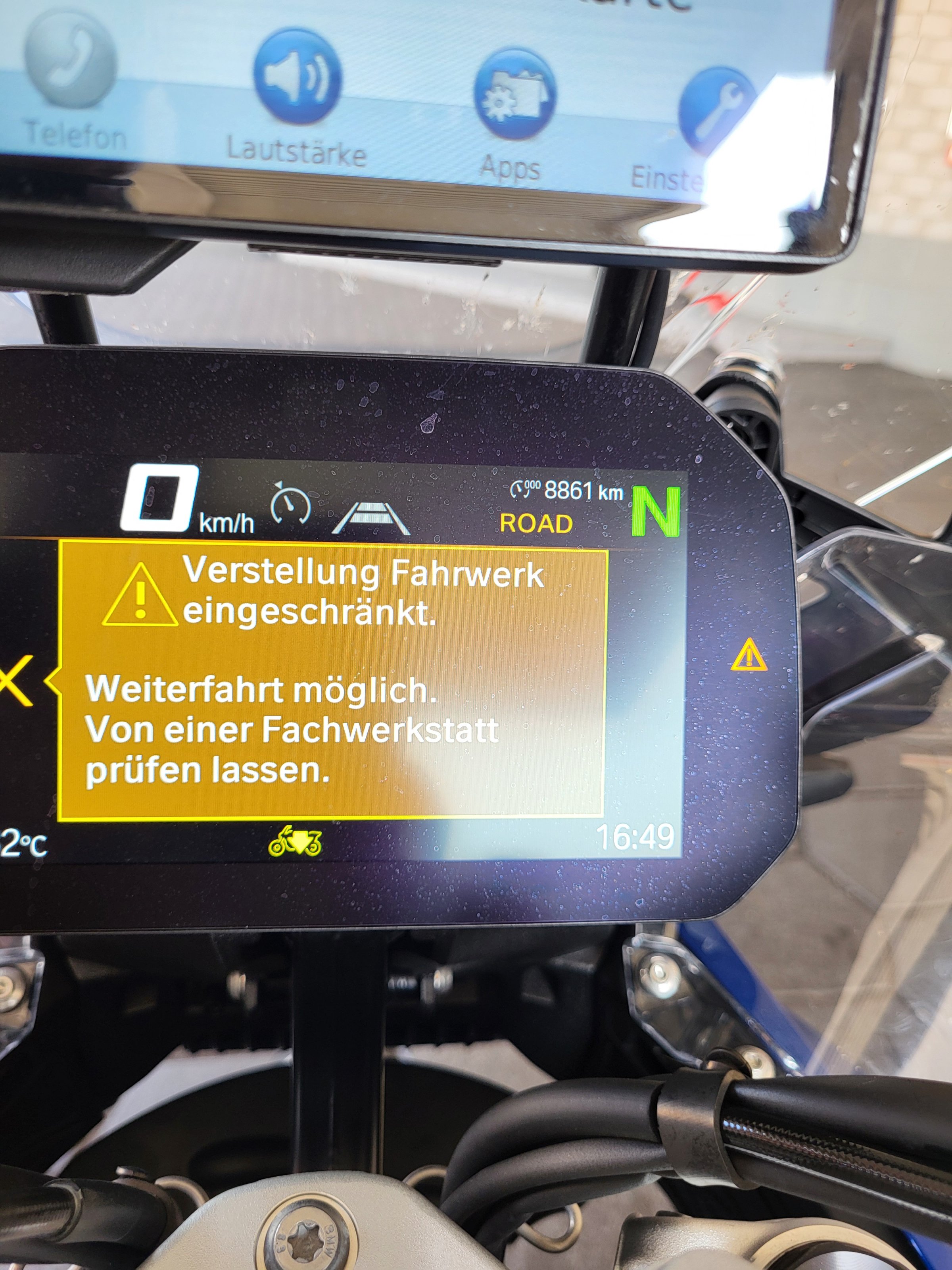

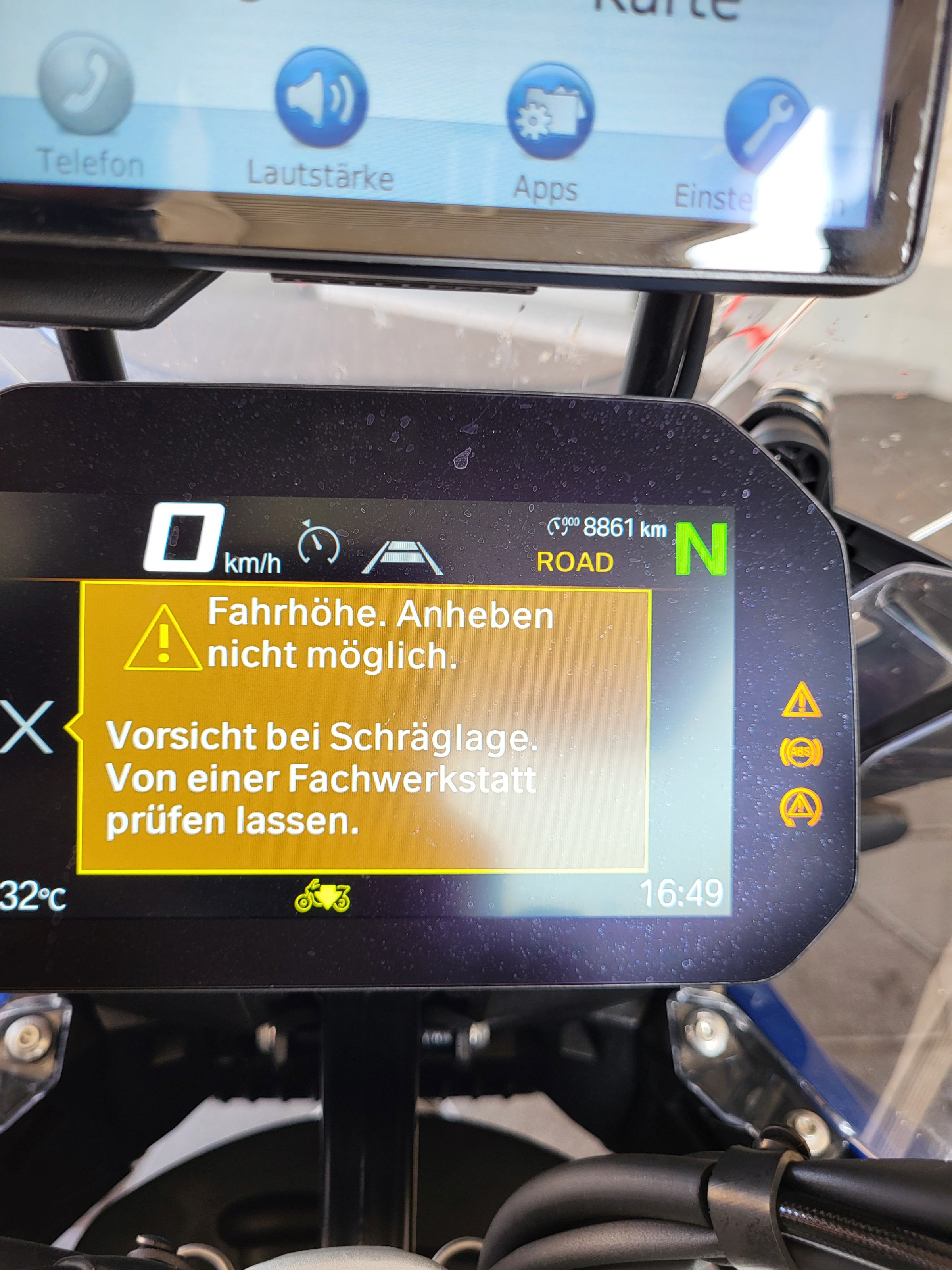

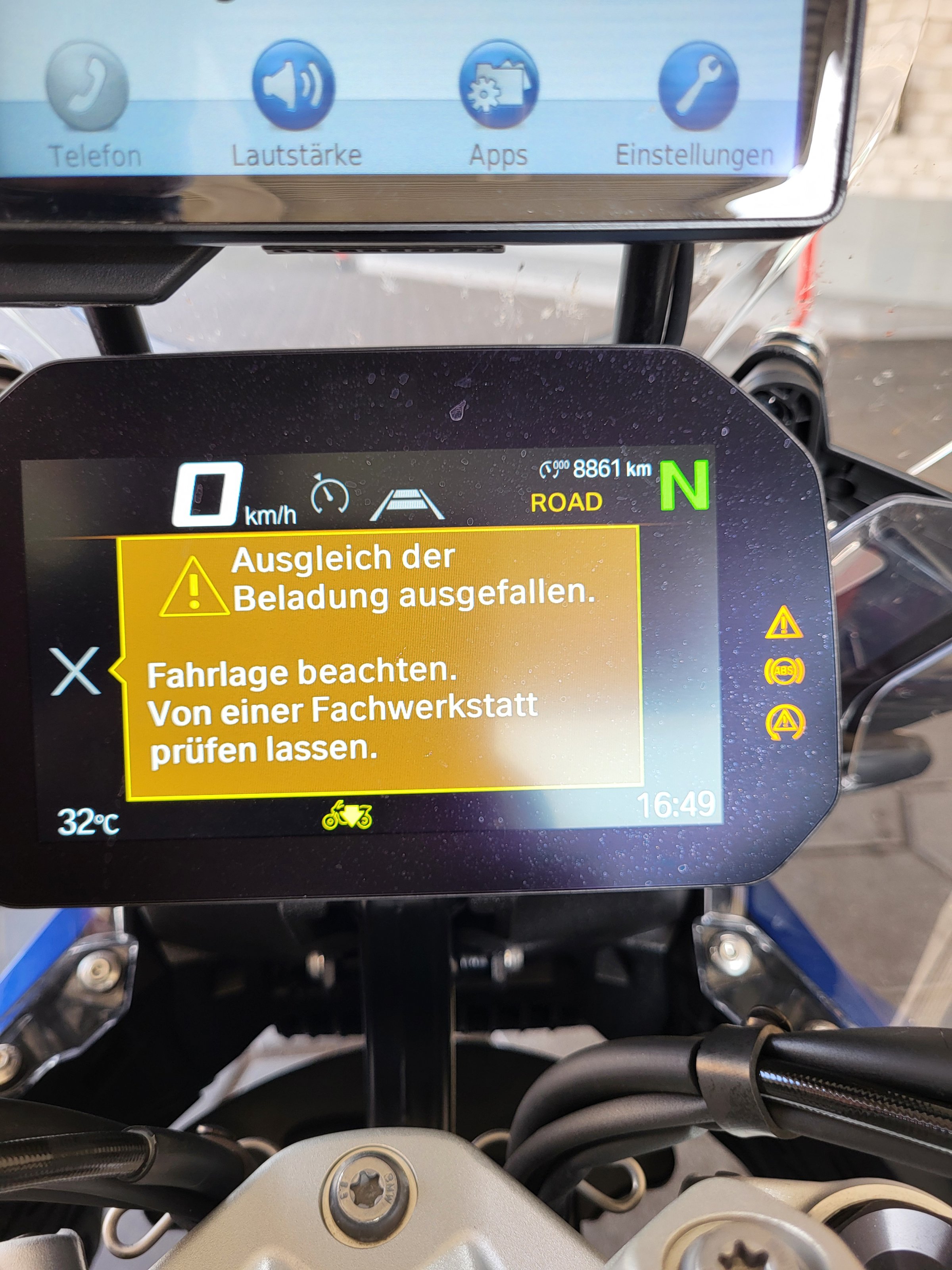

Hatte heute plötzlich die 3 Warnungen. Neue Pumpe ist bereits drin.
