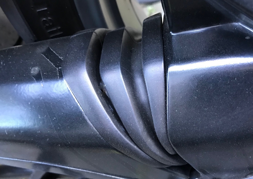

Aber so etwas kommt schon mal vor und bei BMW reagiert man da ganz, ganz schnell.....wenn es wirklich ein Produktfehler ist! Dazu müssen aber eine gewisse Anzahl X an Fehlermeldungen vorliegen, sonst weiß man das im Werk nicht (da liegt aus meiner Sicht das Problem, zu wenig Meldungen um eine Untersuchung und Produktänderung zu starten)
Da denke ich liegt das Problem. Das die ganzen Gummibälge vom neuen Modell schadhaft sind ist eher unwahrscheinlich, da zu wenige. Das wird eher eine Charge sein. Es dauert halt seine Zeit bis auch die letzten "schlechten" getauscht sind. Ein unmittelbarer Schaden ist ja nicht zu befürchten.

Also so wie ich das, als ebenfalls leidgeplagter Faltenbalgtransformer verstanden hab, liegt es daran, das man sich bei BMW dazu entschlossen hat die Einbauanweisung zum Faltenbalg dahingehend zu ändern, dass wegen den Reklamationen der verrosteten Kardangelenke dieser Faltenbalg nun beim Einbau Beidseitig abgedichtet wird, demzufolge entsteht dort ein Luftdichterraum und es kommt zum Vakuum wobei sich dieser Faltenbalg zusammen zieht.
Die Verformung entsteht ja auch nur NACH einer Fahrt, quasi während das Kardangehäuse abkühlt.
Des weiteren soll das Problem bekannt sein, u. man würde auch schon an einer Lösung arbeiten.
