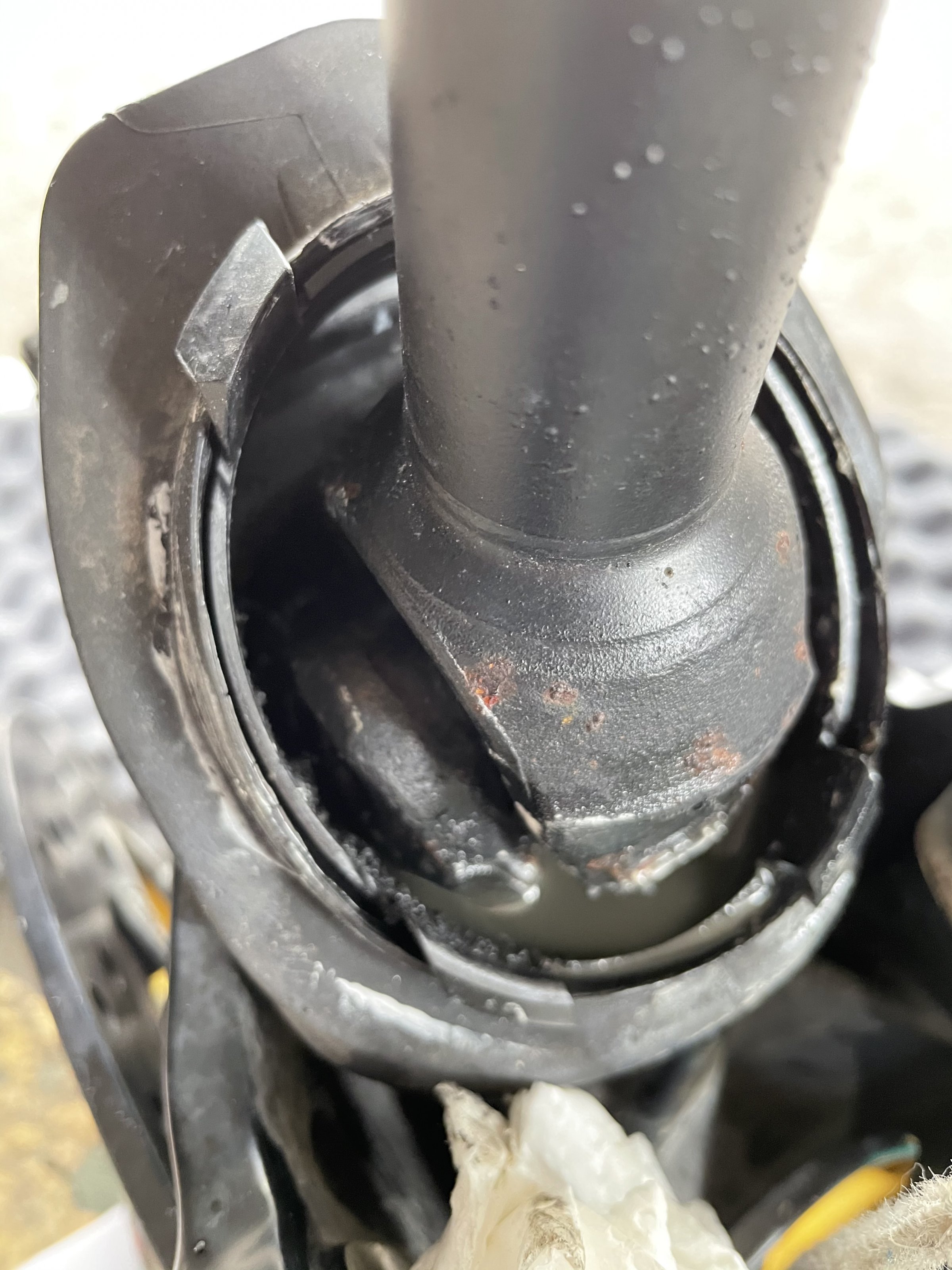

Zum Thema hab ich schon einiges geschrieben, bin ja auch ein gebranntes Kind,
bei der GS 1200 LC meines Kumpels.
Da war eine laberige Manschette montiert die von der Kardanwelle durch geschliffen war,
die Kardanwelle bombenfest mit der HAG Einganswelle festgerostet, der Kardantunnel
ziemlich mit Wasser gefüllt, also nichts Erfreuliches.

ich mag jetzt nicht nochmals Alles hier runterbrösmeln, habs schon mal gemacht, nur soviel, an der GS 1200 LC 18 er Jahrgang, ca.15000 km, bei der ich das HAG runter geklappt habe, die Kardanwelle raus gezogen habe, war die Kardanwelle bombenfest mir der HAG Eingangswelle fest gerostet. Da war 0.0 Längsausgleich.

Da irrst Du dich aber gewaltig, die Kardanwelle flutscht bei Rostfreier und geschmierter Verzahnung gefühlt Wiederstandslos auf die Verzahnung der HAG Eingangswelle.

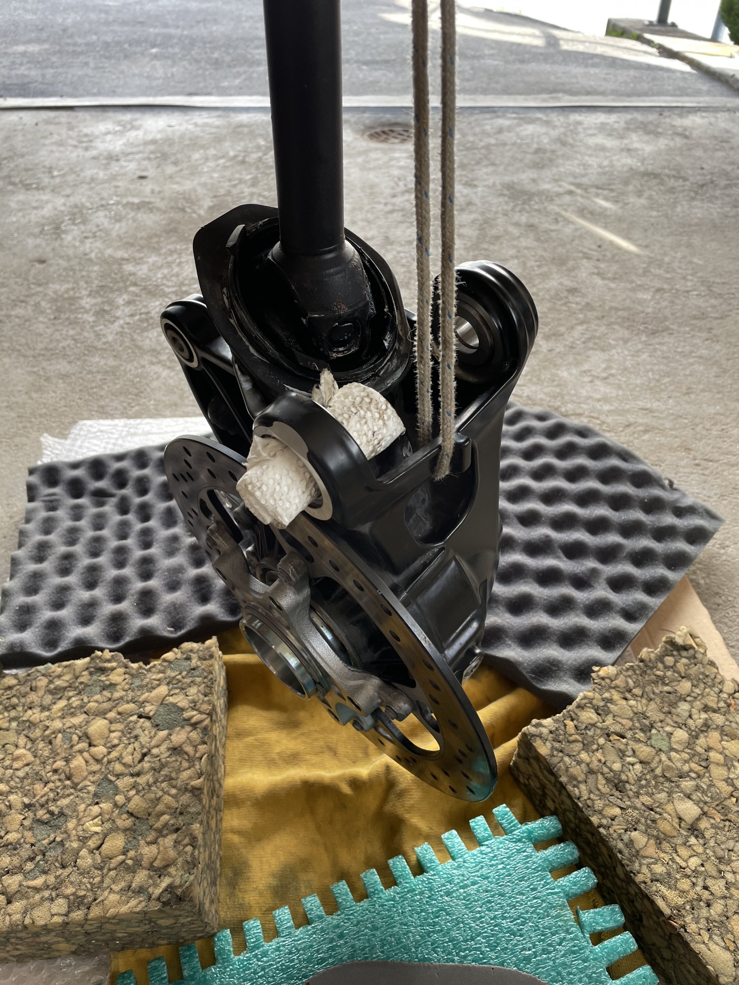

Wie sonst kann das HAG mit blossen Händen
auch wieder gefühlt Wiederstandslos hoch geklappt werden ?
Bei meinem Fall hab ich das HAG an der Kardanwelle ein paar Tage aufgehängt, das Gehäuse um die HAG Eingangswelle/ Kreuzgelenk mit Rostlöser geflutet.
Hat alles nichts genützt, um das Kreuzgelenk von der HAG Eingangswelle runter zu bekommen musste das Kreuzgelenk durchgeflext und mit einem Abzieher von der Welle runter gewürgt werden.
Das sichtbare Seil soll nur das HAG gerade halten, damit der Rostlöser nicht raus läuft.
Die Sauce die da zu sehen ist, ist Rostlöser.
