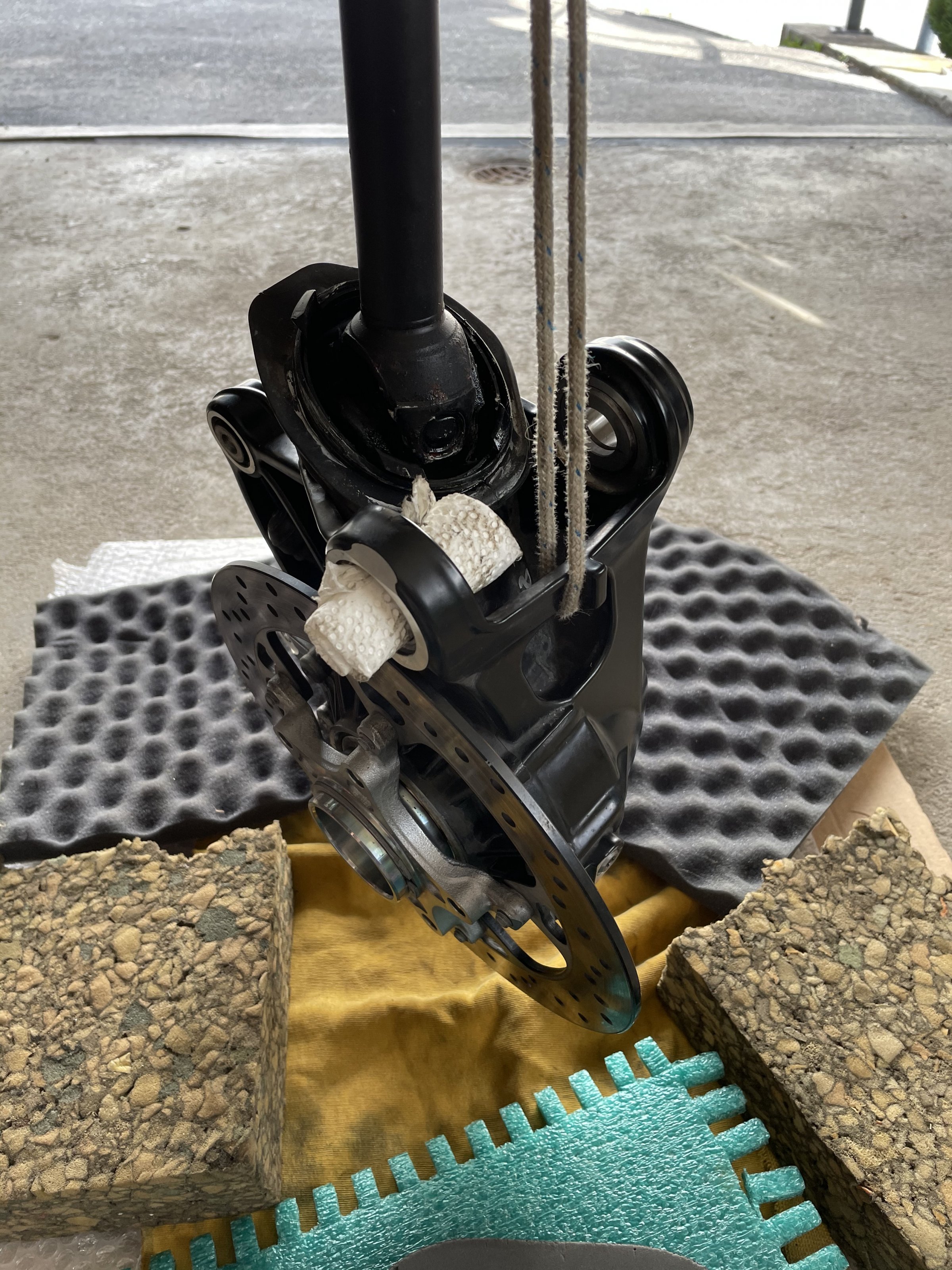

Bei meinem Fall hab ich das HAG an der Kardanwelle ein paar Tage aufgehängt, das Gehäuse um die HAG Eingangswelle/ Kreuzgelenk mit Rostlöser geflutet.
Hat alles nichts genützt, um das Kreuzgelenk von der HAG Eingangswelle runter zu bekommen musste das Kreuzgelenk durchgeflext und mit einem Abzieher von der Welle runter gewürgt werden.
Das sichtbare Seil soll nur das HAG gerade halten, damit der Rostlöser nicht raus läuft.
Die Sauce die da zu sehen ist, ist Rostlöser.

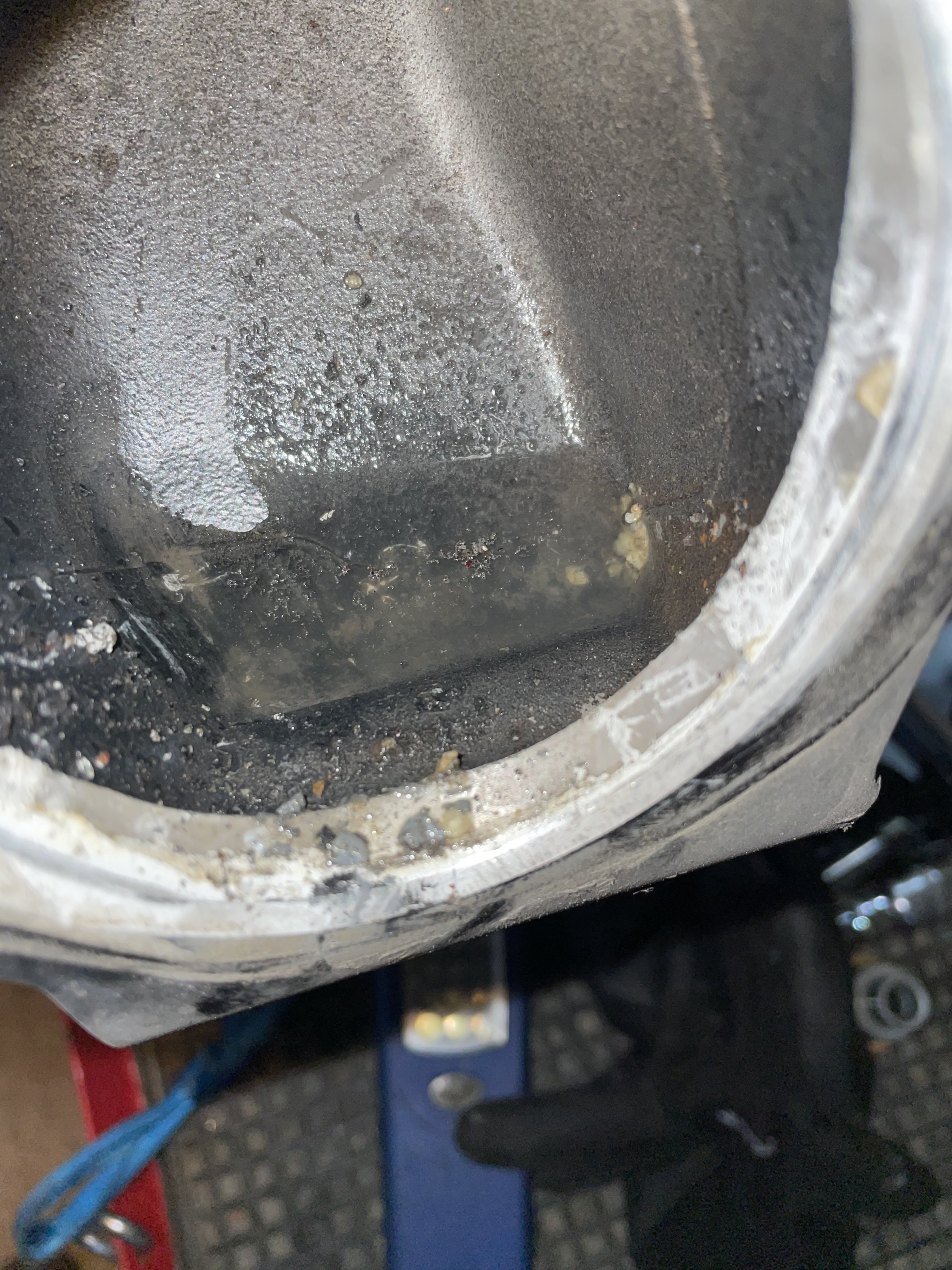

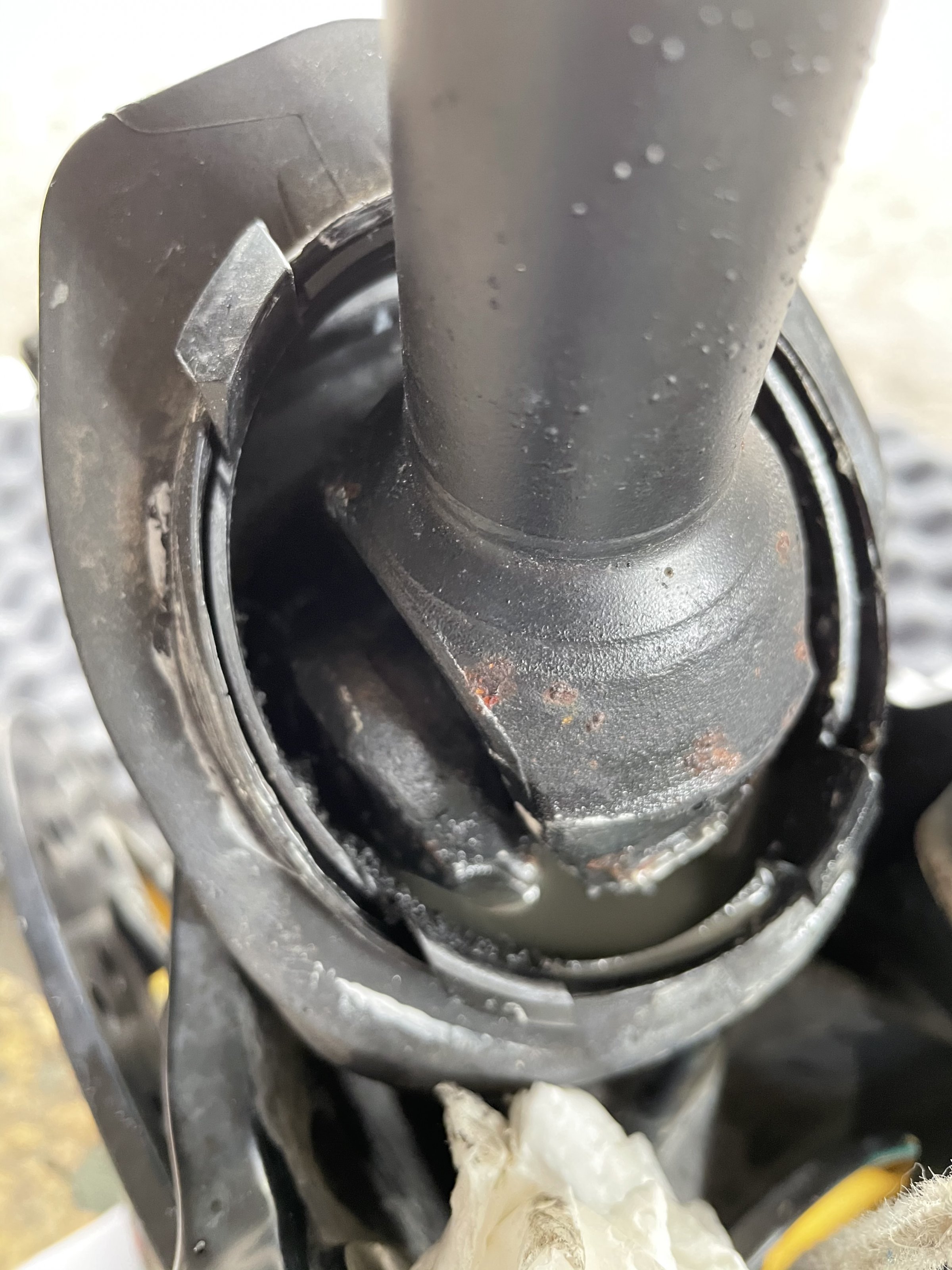

Bei mir geht es um diesen Fall, (siehe unten) festgerostetes
Kardangelenk auf der HAG Eingangswelle.
Flugrost an der Kardanwelle aussen stört mich nicht…
Beim Einfedern spürte ich ein knacken in der linken Fussraste, was definitiv nicht normal war, den Vergleich zu meiner 1250er GS hatte ich ja.
Wenn die Welle hinten an der HAG Eingangswelle fest gerostet ist, zieht und schiebt es vorne an der Getriebeeingangswelle
das Kreuzgelen über den Seegerring, was auf Dauer etwas ungesund ist.
Ist zwar nicht meine GS 1200 LC Jg. 2018
mit knapp 16000 km, die ein Kumpel aus unserer kleinen Töffgruppe heuer gekauft hat.
Er hat mich gebeten die Kardanwelle und Verzahnungen näher anzuschauen, oh je,
hätte ich doch nicht geschaut :mund:....
...doch, doch, mache ich gerne, wir sind
eine tolle Truppe.

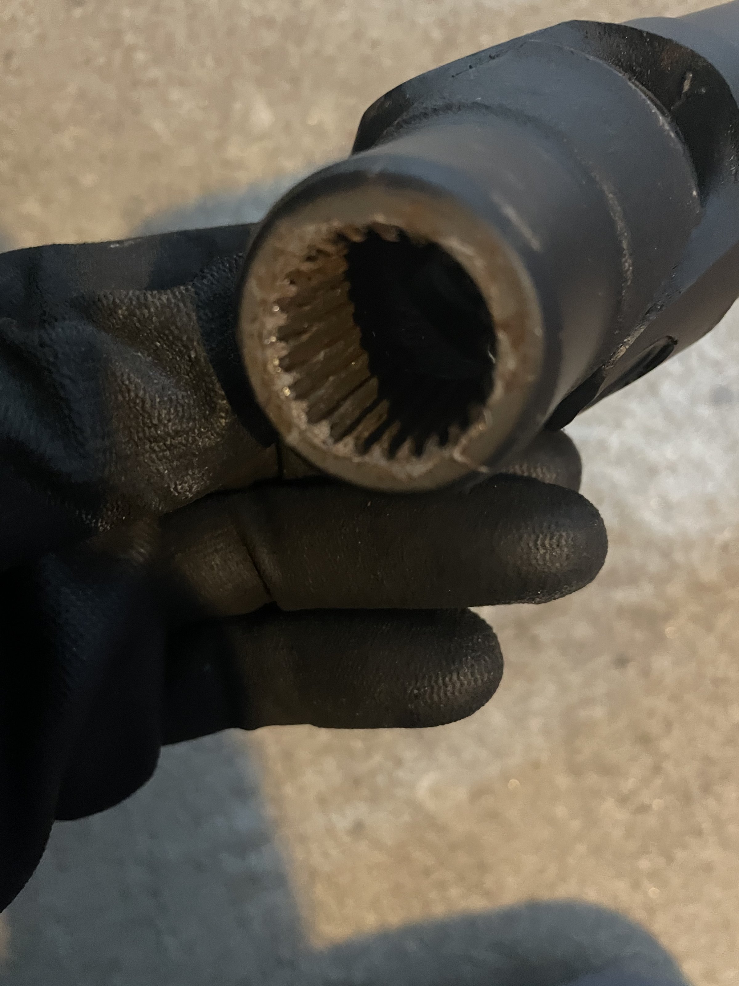

Also Wasser im Kardantunnel.
Am Getriebeausgang eine rostige trockene Verzahnung.
Am Winkelgetriebe ist die Kardanwelle „bestens“ an die Winkelgetriebe Eingangswelle
fest gerostet.
Bisher erfolglos versucht die Kardanwelle
vom Winkelgetriebe zu trennen.
Mal schauen ob der Rostlöser bis Übermorgen
gewirkt hat.
Ob der Faltenbalg ein Loch hat konnte ich noch nicht sichten, mit der Welle drin bring ich den nicht raus.

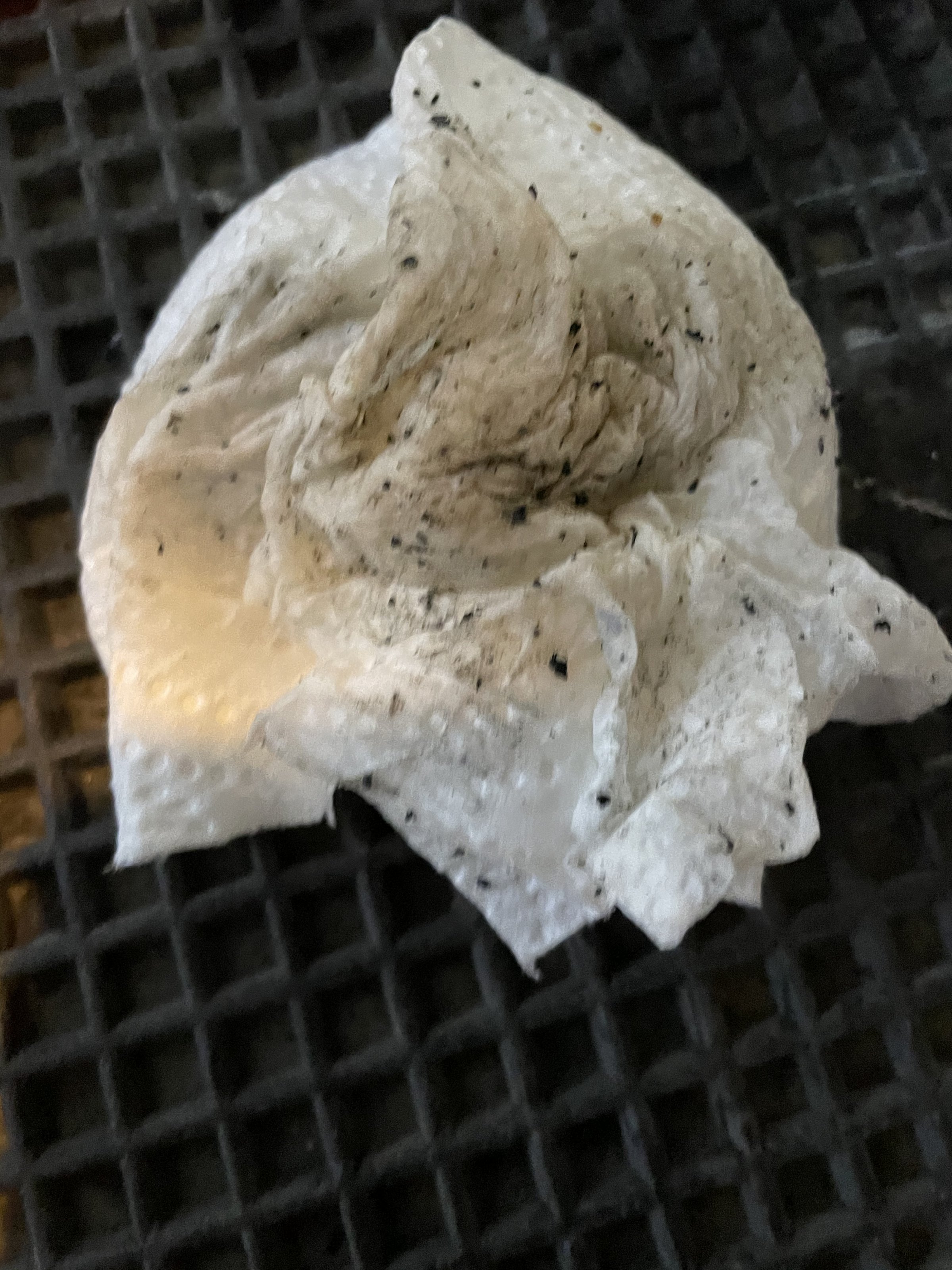

@ Topas, da war tatsächlich Sand drin, es sammelt sich bei Regenfahrt allerlei Schmutz auf und um den Faltenbalg herum, der dann durch das Loch im Balg nach innen läuft.

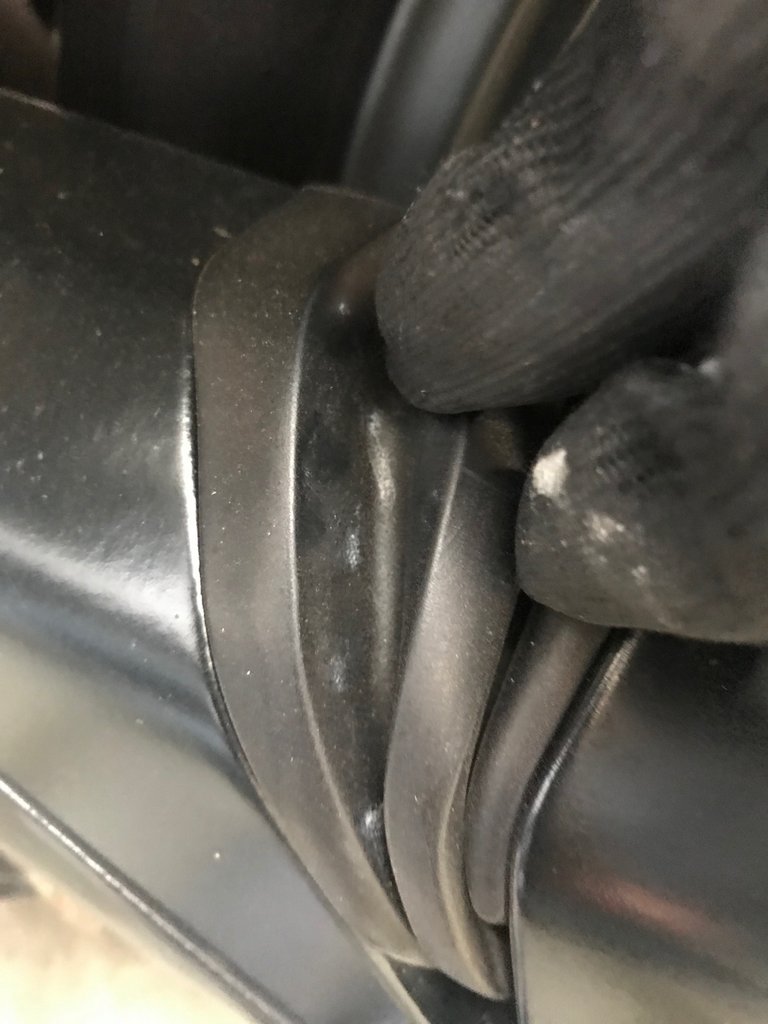

Irgendwie beschleicht mich das Gefühl - dass überwiegend LC`s betroffen sind.
Von den Luftgekühlten habe ich das noch nicht gelesen
Ist so, der 18er LC und 19er 1250 Faltenbalg ist viel laberiger als der Lufti (11 JG.) Balg.
Dadurch schleift die Kardanwelle, bei minimalstem Vakuum den nach innen gezogenen Balg durch, mit den hier von mir und anderen beschriebenen Folgen.
Und wenn eine betroffene LC GS längere Zeit
, so 4-5 Monate oder länger nicht bewegt wird, rosten sich alle schlecht oder nicht geschmierten Teile toll zusammen.
Meine Erfahrung :eekek:.
