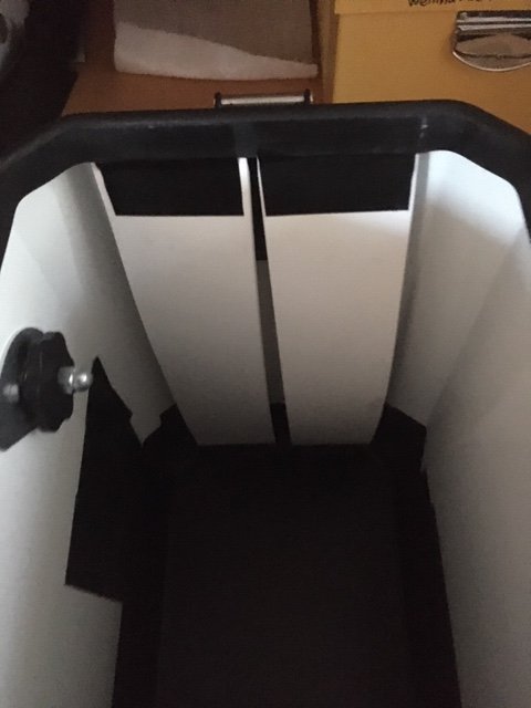

ich habe Holan Koffer und auch diese haben diese Falz. Meine Innentaschen haben aber nur oben Tragelaschen. Da beim Rausziehen an den beiden oberen Laschen die Innentasche oben schmaler werden blieben bei mir die Innentaschen nur an den beiden schmalen Seiten der Koffer hängen.
Ich habe daher je zwei Kunststoff-Fußleisten in die Koffer mit Klebeband geklebt ( etwas länger als die Koffertiefe so passt sich die Leiste dem Koffer an und beim Rausziehen bleibt die Innentasche nicht mehr an der Falz hängen
Ich hoffe die Beschreibung war verständlich ;)
