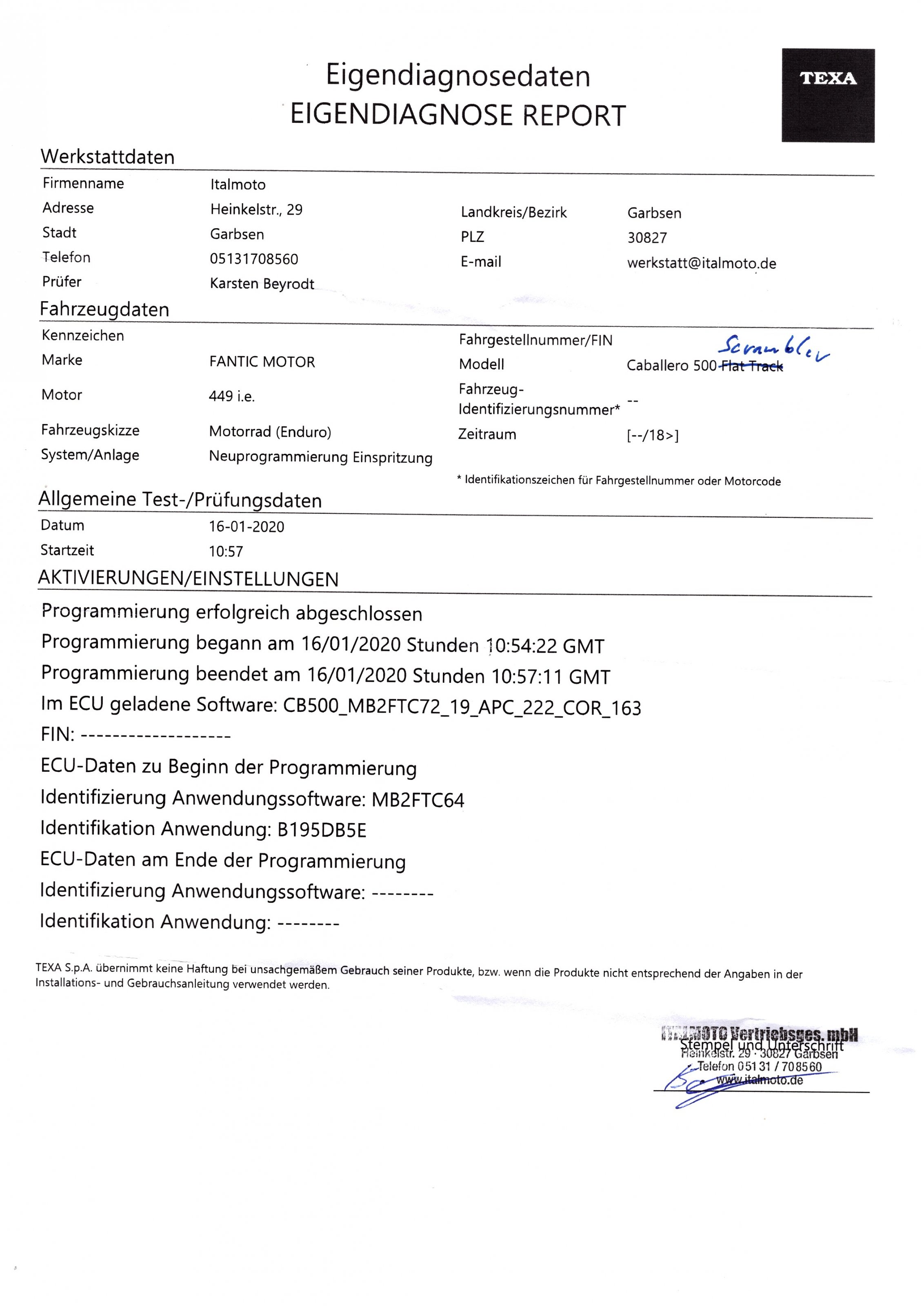

Ich habe heute das schöne Wetter im Norden genutzt und bin mal zu meinem Händler gefahren. Hatte letzte Woche angerufen und erfahren, dass er ein neues Mapping für meine Scrambler hat. Die Mappings sind lt. Händler unterschiedlich für verschiedene Fahrgestellnummernbereiche. Hat wohl damit zu tun, dass die Lambda Sonde mal hier und mal dort sitzt und auch sonst wohl noch Unterschiede bestehen.
Auf jeden Fall läuft die Maschine jetzt wie ausgewechselt. Geht nicht mehr mittendrin mit lautem Knall aus, nimmt sauber und weich Gas an, auch unter 4000 rpm. Und irgendwie kommt Sie mir auch über 4000 rpm kräftiger vor. Beim Gaswegnehmen und runterschalten brabbelt sie trotzdem noch schön. Obwohl die Straßen nicht mehr trocken wurden habe ich gleich noch 60 km über die Dörfer abgespült. Ich bin sehr zufrieden.
Anbei ein Ausdruck von der Programmierung. Ich bin wohl von Mapping Version 64 auf 72 gesprungen.

Prima - da werd ich auch mal nachfragen nach den Diagnosedaten-
danke

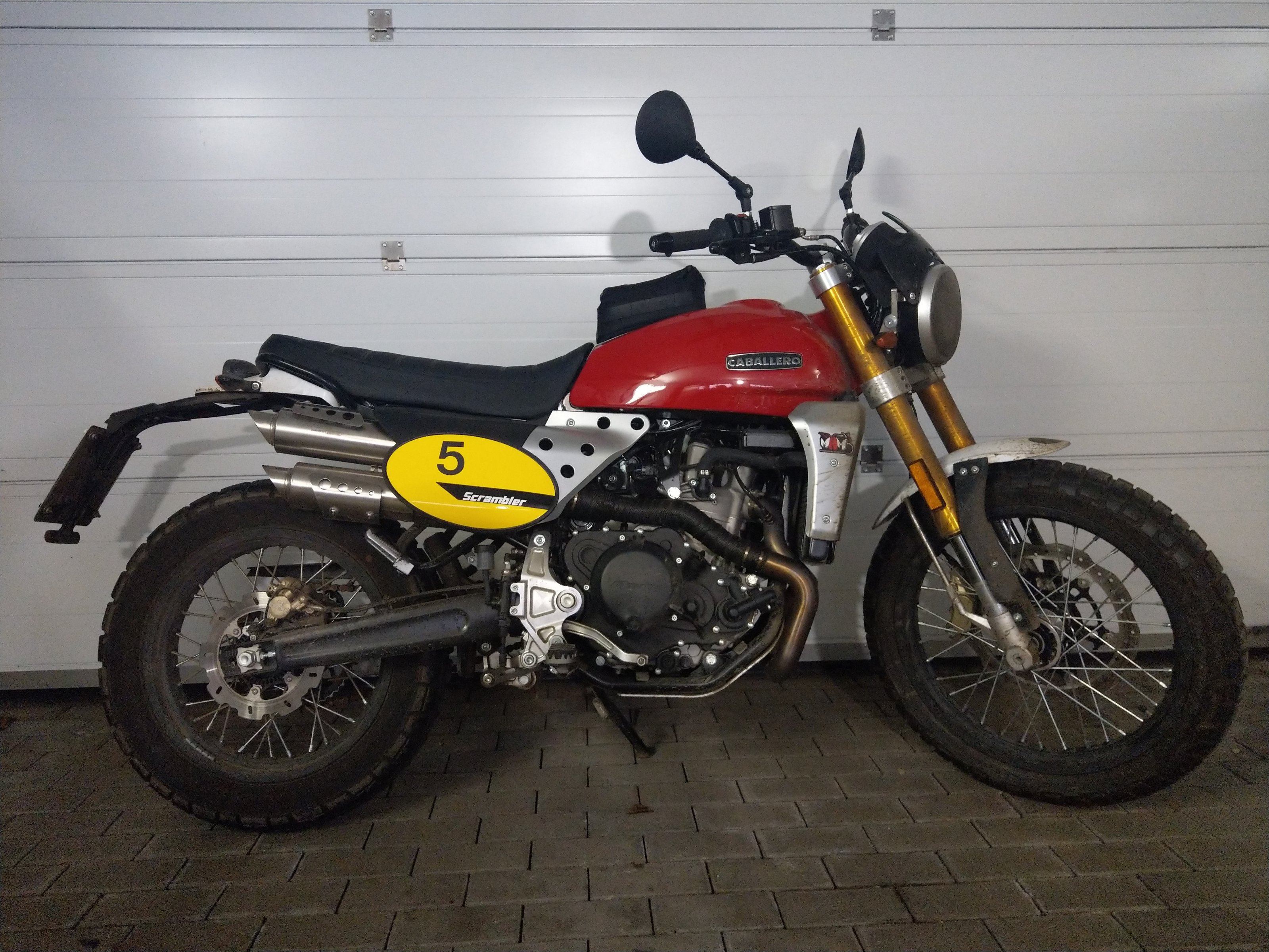

So, genau vor einem Jahr wurde meine Cab zugelassen und hat nun schon einige Gebrauchsspuren
Bin halt ne Wutz, aber mir gefällt die Patina :D Bekomme fast ein schlechtes Gewissen wenn ich bedenke, wie pfleglich so mancher mit seiner Maschine umgeht...

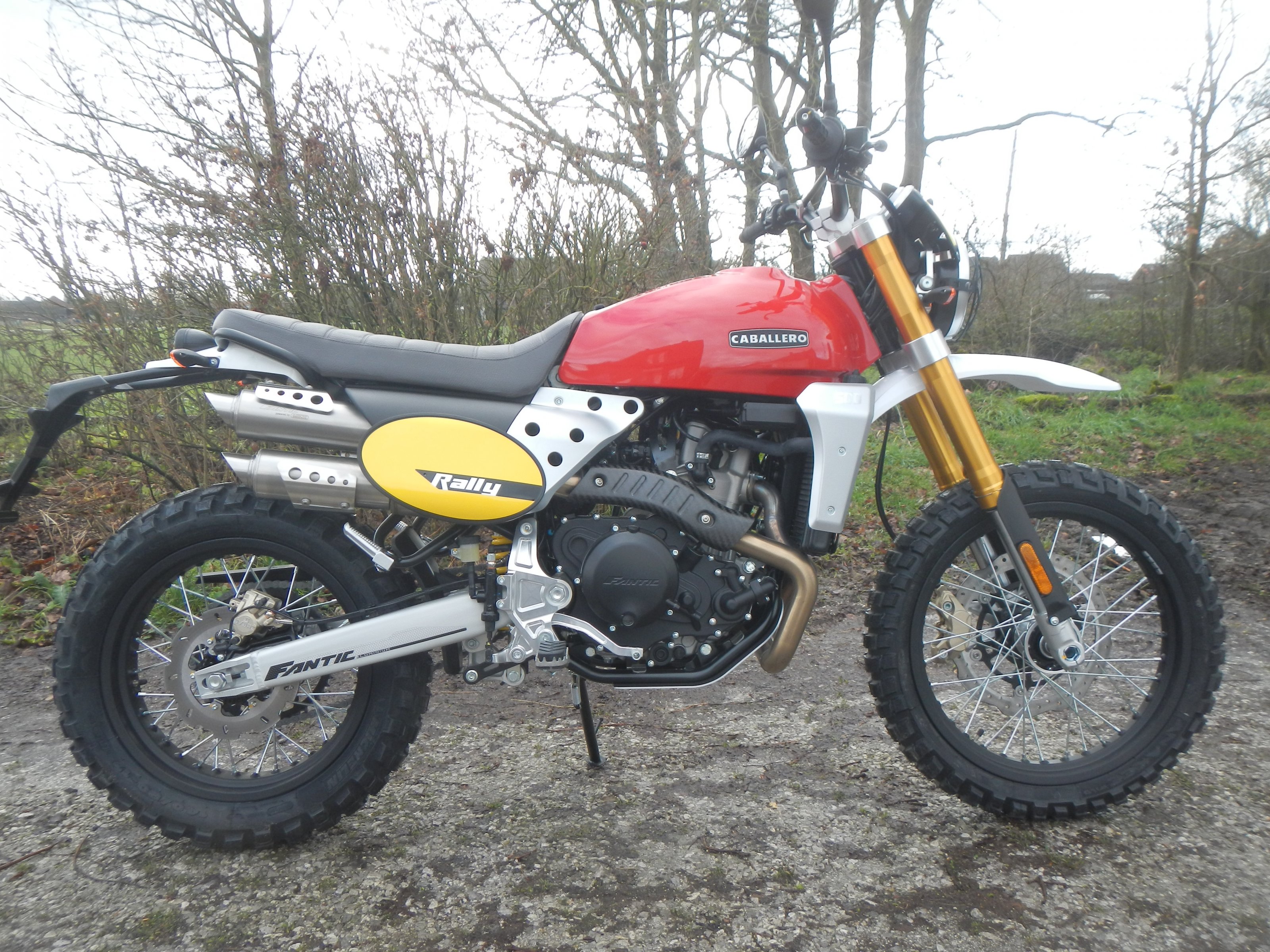

So, jetzt hab' ich auch eine richtig schicke Caballero!
Wegen der doch nicht unbedeutenden Optimierungen wie längerer Federweg, stabilere und einstellbare Gabel und der Alu-Schwinge habe ich mir eine Rally gegönnt, der Aufpreis ist im Vergleich zu der gebotenen Leistung ja moderat. Finde das sie mit dem roten Tank der Scrambler um einiges hübscher aussieht und meinem Händler hat sie wohl auch gefallen, er bietet die Rally jetzt auch so an :smile: Sie wird aber höchstens im leichten Gelände bewegt werden, für mehr herausfordernde Sachen ist sie mir mit ihren 157 kg Leergewicht lt. Brief doch etwas schwer, bin halt von meiner Alp 200 verwöhnt.
Bin mit der kleinen aber noch keinen Meter gefahren, kann aber zumindest schon mal berichten das sie in einen Vivaro mit nur eingeklappten Spiegeln ganz einfach rein passt.
Werde euch auf dem laufenden halten...
