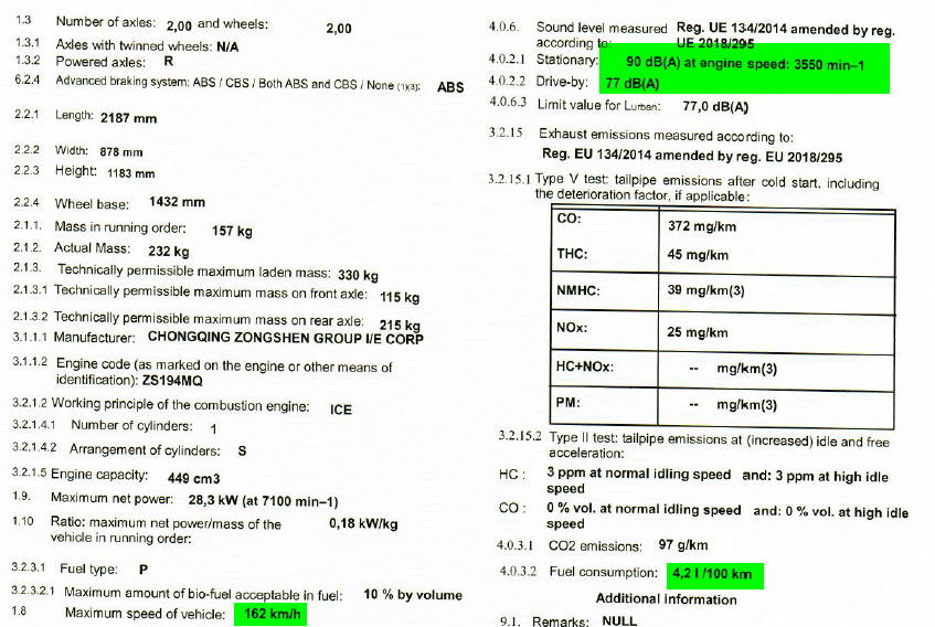

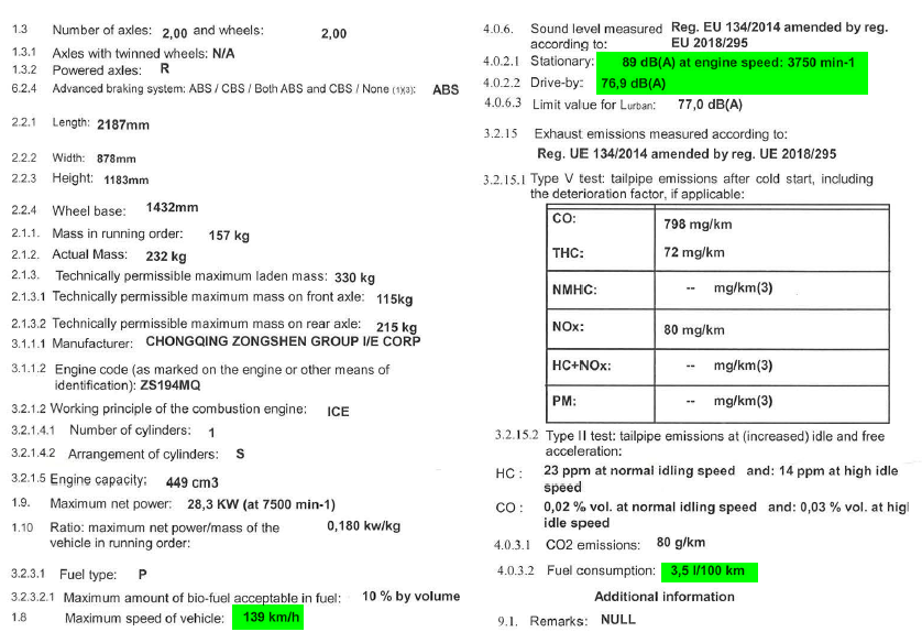

Hat schon mal jemand das COC der EU4 mit dem der EU5 verglichen?
Das sieht schon sehr merkwürdig aus.
EU5 ist 23 km/h schneller, lauter und säuft mehr :eekek:
Ich vermute, das ist einer in der Homologationsabteilung mit dem Kopf auf die Tastatur gefallen :D
EU4:
EU5:

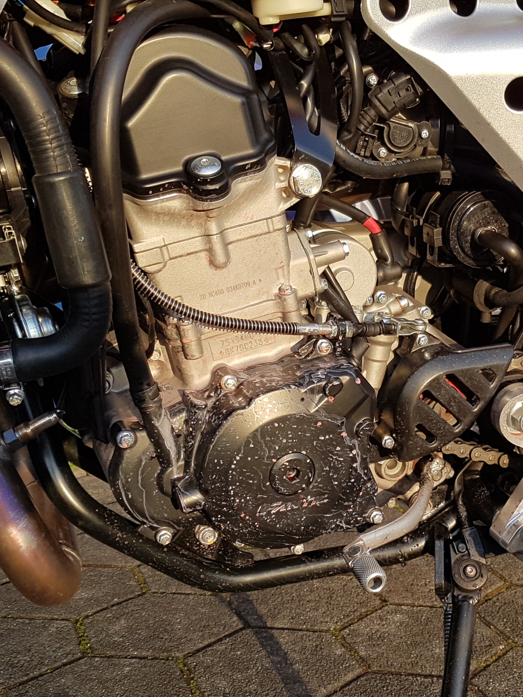

Heute ist es wieder passiert. Kopfdichtung zum zweiten mal durch
EU4:
EU5:
Laut "Birne" ist entscheidend, was hinten rauskommt. Und wenn das trotz Mehrverbrauchs weniger ist (CO2, CO, Ruß, wasweißichwasdanochrauskommt), .... ;), dann ist das besser. Auch wenn's andererseits schlechter ist :(;).

Den ersten Dichtungsschaden hatte ich bei ca. 2200 km, jetzt bei etwas über 4400 km.
Ist zwar auffällig, kann man aber statistisch noch keine Serie raus machen.
Habe sie auch immer sorgfältig warm gefahren.Die Schäden traten jeweils auch erst bei 80 bis 120km Fahrt auf.
.Anhang anzeigen 403959
Wirklich Kopfdichtung ? sieht für mich eher nach Leckage,Überlauf etc. im Kühlsystem aus , - aber mal danach schauen lassen,berichten ...
Fall's ja doch Kopfdichtung ,is natürlich superärgerlich :( - Verbrennungsgase drücken in Kühlkreislauf durch und dieser kollabiert dann ,drückt irgenwo raus....
Da dieses unerfreuliche Ereignis exakt dem Ersten ähnelt, kann ich mit 99 prozentiger Sicherheit behaupten, das hier wieder die Kopfdichtung durch ist. Dein zweiter Erklärungsansatz trifft es schon gut. Der Druck im Verbrennungstackt drück das Kühlwasser im Kühlsystem durch den Überlaufschlauch am Einfüllstutzen des Ausgleichbehälters. Dieser Schlauch endet linke Seite in Höhe des Zylinderfußes.
Mopped steht jetzt beim Händler.

Ja hast recht, blödes timing. Aber im Urlaub wäre schlimmer gewesen. Und vielleicht hat es ja noch was Gutes und Fantic zeigt sich spendabel.
Habe mir mal die E5 angeschaut, Kühler und Ausgleichsbehälter sind deutlich modifiziert. Habe leider kein Foto gemacht.
