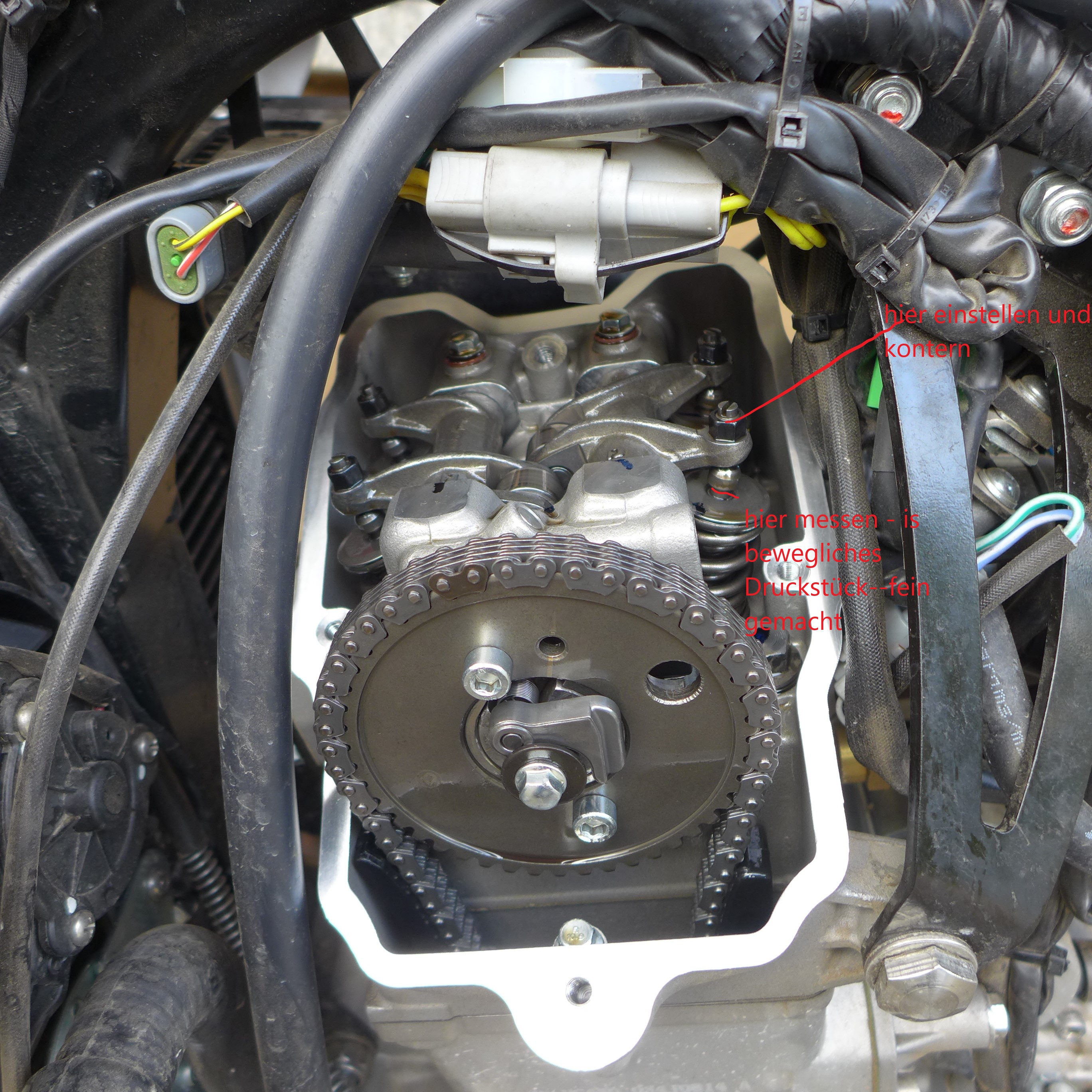

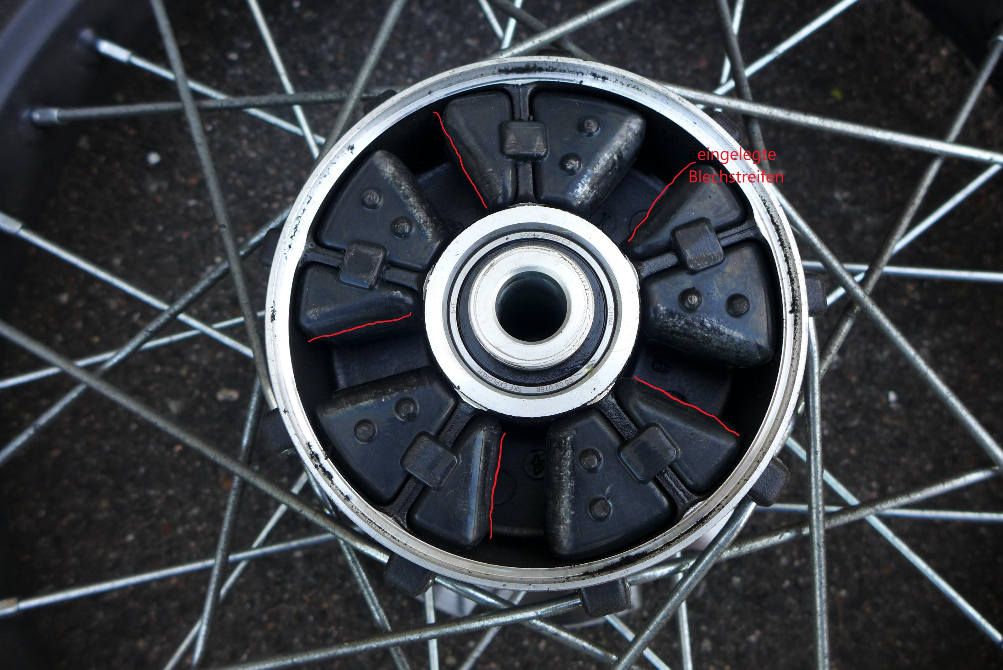

Nun- Fantic 500 FlatTrack gestern vom Händler wieder abgeholt km 5186-der Totalausfall lag lediglich an defekter Zündkerze ( da war eine Namens ,,Torch'' drin-noch nie gehört)-nun NGK,hoffentlich besser-.Kleine Ursache-grosse Wirkung-was willste machen unterwegs ohne passendes Equipment/Erfahrung mit dem Bike,und wer hätte auf schnelle geholfen in Dolomiten?? .Aber die Erfahrung wächst ja mit jedem gefahrenem km.-Es wurde auch aktuellste Software aufgespielt,so, wie wirklich netter Fantic-Mann in Treviso meinte----muss sagen nun fährt's angenehmer,so kann's weitergehen,weiter so Fantic.:o

Hallo Jürgen, wie verhält es sich bei dir mit Spiel im Antriebsstrang?
Bei mir ist es nach mittlerweile rund 5.300 km schon extrem und nervt. Man muss schon intensiv mit der Kupplung arbeiten, um die Schläge bei Lastwechseln zu vermeiden oder zu minimieren. Mein Händler wartet auf Rückmeldung von Fantic, ob diesbezüglich Erkenntnisse bestehen.

Ja, Ventile einstellen muss sein, gerade bei den bislang hohen Temperaturen im Auslassbereich sollte das Spiel nicht zu gross werden, sonst gibt's Materialschwund.
VG.
Wie oder wo macht sich der Materialschwund bemerkbar ?? Ventile einstellen ist im wenigen 100stel Millimeter Bereich, die normaler Fühlerlehre geht in 0,05 mm Schritten, genauer als auf 2-3 100stel bekommt man es sowieso kaum eingestellt.

Hallo- Spiel im Antriebsstrang is schon so ne Sache.Mit dem neuen Mapping is aber wieder besser geworden,der Motor läuft weicher.Habe schon im Neuzustand auch am hinteren KettenradRuckdämpfer erhebliches Spiel festgestellt.Kettenrad konnte einige Winkelgrade verdreht werden--habe 1mm Al-Blechstreifen zwischen Dämpfergummi und Mitnehmer gelegt damit Spiel nachezu 0 wird.
Ruppeln tut's unter 3000U/min trotzdem,arbeit ich mit leichtem anlegen der Kupplung dagegen.Denke mal is viel Spiel im Strang (Getriebe Mitnehmer der Zahnräder ),werde demnächst mal nach Kupplung schauen wie die ,,gearbeitet'' ist. Dazu noch bissle ruppiger Motorlauf und schon ruckelt's.
Materialschwund ? Habe meine Ventile mal kontrolliert nach Urlaubsfahrt-- alles im Lot,liegt im 100stel bereich,leicht vergrößert( +0,02)-alles ok. nun 5200 km drauf-geht demnächst eh in Inspektion. Ventile einstellen bissle knifflige Sache da EinstellToleranz Einlass 0,05-0,06 und Auslass bei 0,07-0,08 liegt. habe Dazu passende Lehrenblätter,gibt's in 0,01 Abstufung von 0,01- 0,2 mm.Aber mit den Einstellschrauben und kontern derjenigen bissle Fleißarbeit-aber geht. Wenn's Spiel zu groß wird wird's halt lauter,tickert halt,--schlimmer ist wenn zu eng oder 0--dann pfeifen heiße Abgase am Ventilsitz durch,Ventil kann Wärme nicht mehr genügend abgeben und die Sache geht hinüber.....Blech.jpgVentile.jpg

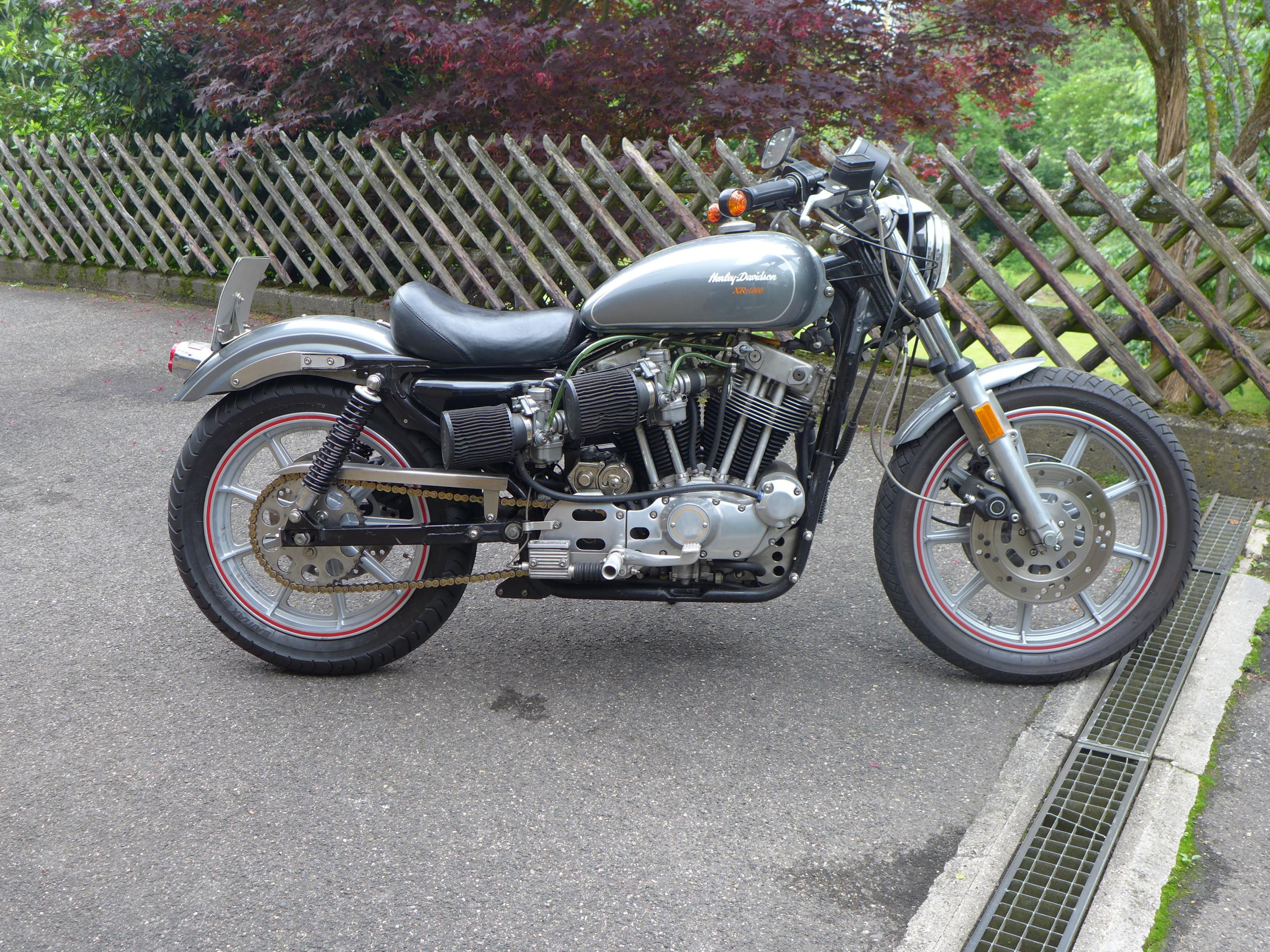

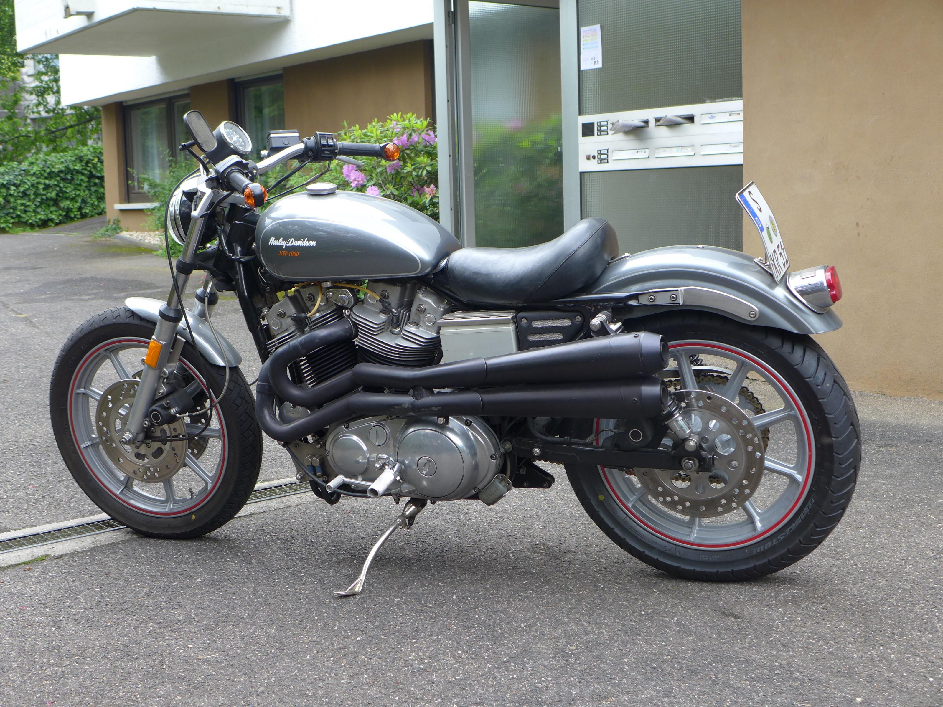

Jo --die Harley-- war auch was langersehntes,gewünschtes.Steht zum Verkauf,sollte aber min 14tsd. bringen,is ne XR 1000,Bj. 83,bissle verändert,orig.Teile vorhanden.Wurden ca 1000stk. gebaut,offiz. damals 12 nach Deutschland.War so in Anlehnung an die sehr erfolreiche FlatTrack-Maschine Harley XR 750,da versuchten die mal was ,,sportliches'' auf Sportster-Basis für Strasse.Damals zu teuer und,war nicht erfolgreich,verschwand 84 wieder.Heute selten.
Muss aber net unbedingt weg,auch so ,,mein Ding''L1040221.jpgL1040228.jpg eigentlich hier nix verloren,aber angesichts weit entfernter Verwandschaft mit FlatTrack 750er nur so zur Info..
