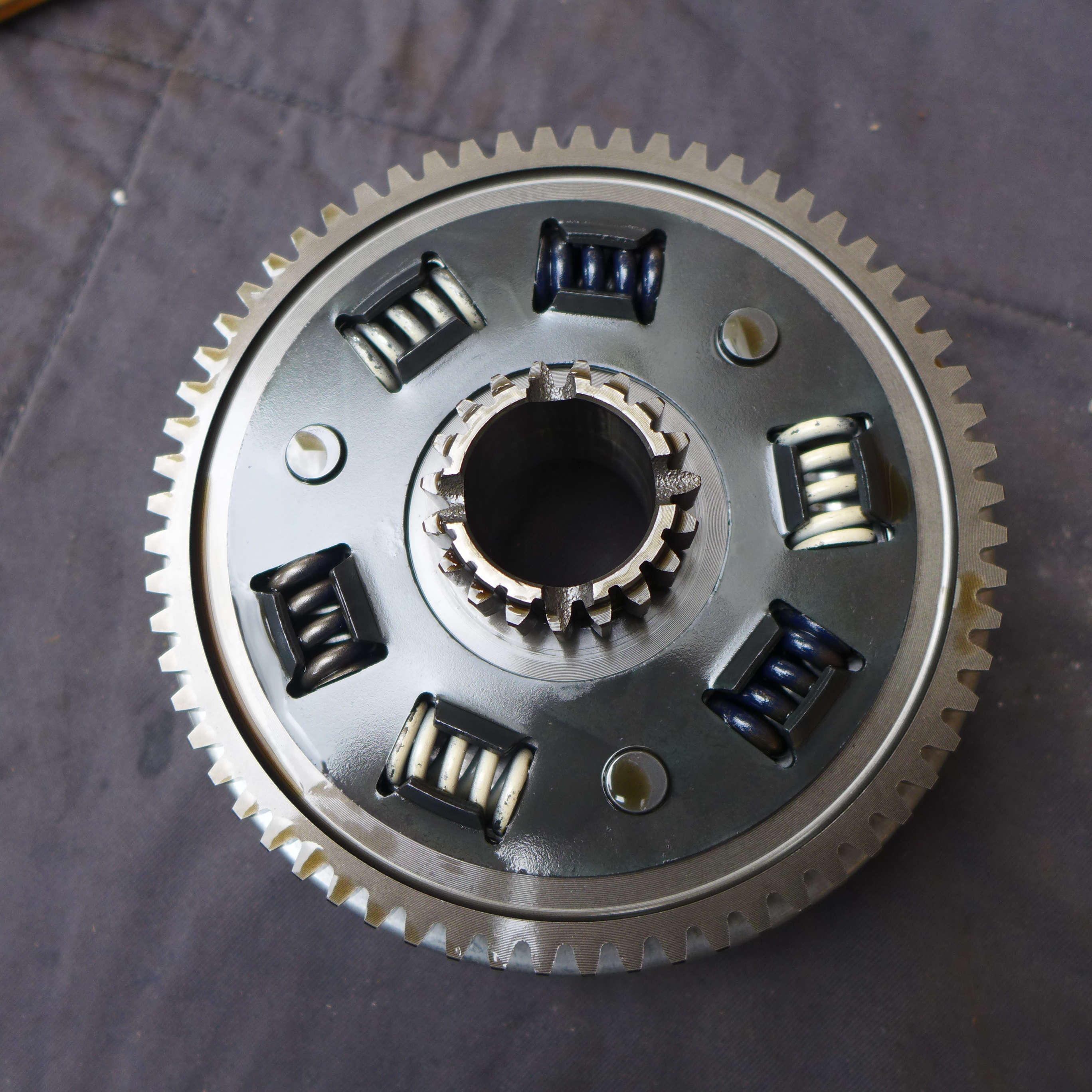

Ich habe gestern das mit dem Spiel im Antriebsstrang ähnlich gelöst, ich habe jeweils 0,5 mm Alublech auf beide Seiten der Mitnehmer vom Kettenblattträger geklebt, ist ja quasi das Gleiche. Spiel ist jetzt nur noch minimal spürbar, wahrscheinlich durch Kompression der Gummis. Etwas ist ja auch ok und sinnvoll, sonst könnte man das Ganze auch starr verschrauben. Ich mache heute nochmal eine Tour, bin mal gespannt.
Onkel_michi
Onkel_michi
01.05.2019
207
Vespa 300 SS, Harley Highway King, Triumph Thruxton TFC, BMW 1300 GS
Habe mal gehört das die Ruckdämpfer von irgendeinem Honda-Modell Abhilfe schaffen würden?
CrossCountry
07.05.2019
125
Ja, anscheinend. Aber dem freundlichen Forumskollegen ist es wohl zu anstrengend, seine Werkstatt zu fragen, was genau sie da eingebaut haben.
Kleiner Nachtrag: Die Gummis scheinen extrem schnell zu verschleißen, ich hatte einiges an Abrieb in der Radnabe. Ein Garantieantrag läuft bereits, vielleicht schafft da Fantic selbst Abhilfe und kann da nachbessern.
Auf jeden Fall fährt es sich deutlich angenehmer. Ich merke aber auch, dass das Teillast-Ruckeln immer noch nicht ganz weg ist. Vorhin ist sie mir beim Anfahren auch mal wieder schlagartig abgestorben, was seit dem aktuellen Mapping nicht mehr passiert ist.

Ruckdämpfermäßig gibt es doch den Trick, einen alten Fahrradschlauch entsprechend zurecht zu schnippeln und dann die einzelnen
Elemente entsprechend zu "ummanteln".
Kenn´ ich aber nur vom Hörensagen, selbst noch nicht versucht. Könnte aber als low-budget Reparatur funktionieren.

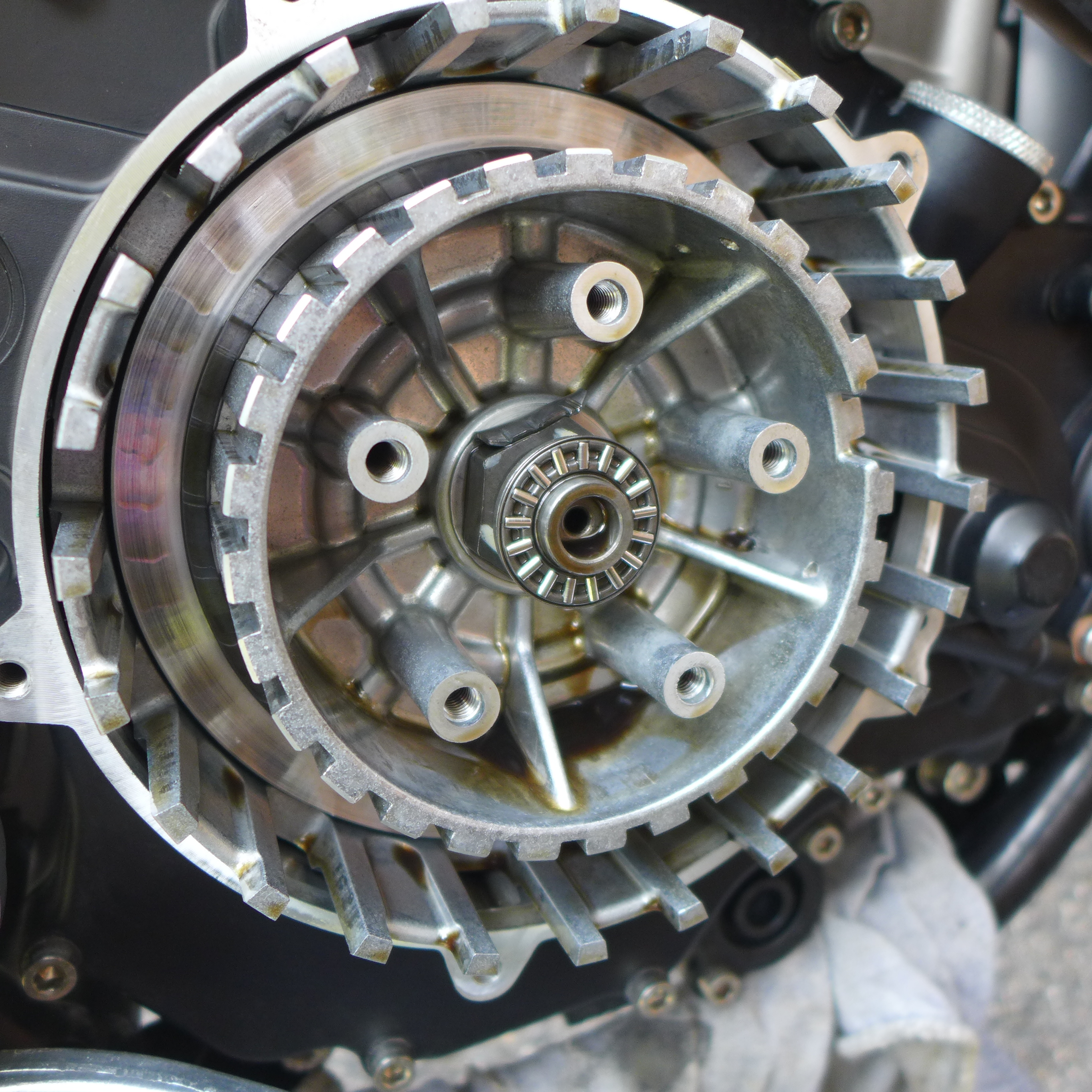

Hallo - ja wär wirklich interessant was da für'n Honda-Teil passt.Aber auch mit den Blechen ok.Nach 5000 km konnte ich keinen ,,Abrieb'' an den Teilen festellen-war ja schon in Neuzustand mit Spiel.
Hab interessehalber mal Kupplung demontiert,Kupplung kann komplett nur durch abschrauben des ,,kleinen'' Deckel's demontiert werden-auf'm Seitenständer is net mal Ölablassen notwendig.Kupplungsbetätigung der Druckstange auf Druckplatte ist mit AxialNadellager ausgeführt--schön gemacht,da ich öfters mittel's anlegen der Kupplung ,,ruckeln'' ein wenig in Zaum halte-- andere Hersteller oftmals hier nur Kugel zwischen 2 Stangen.Der Kupplungskorb ebenfalls mit Federn zur Ruckdämpfung ausgeführt-auch net schlecht und Primärantrieb is geradverzahnt ( kein axiales rum-L1120252.JPGL1120255.JPGnumgeschiebe der Welle bei Lastwechsel,aber lauter).
Aufgefallen ist Axialspiel der gesammten Kupplungseinheit von 0,5 mm ( gemessen mit angesetzter Messuhr ).Auch ohne Kupplungskorb hat Welle Axialspiel von 0,5 mm.---Spiel ist nötig,aber wieviel ?? hier wäre Service Manual hilfreich-da stehen solche Sachen drin--leider bisher noch nirgens zu bekommen,mein Händler meinte er bekommt Daten zunächst online,bei Fantic im Werk im Urlaub mit Mitarbeiter gesprochen,er schaut was er machen kann,evtl. kommt mal ne pdf :o--ich lass mich überraschen-wär klasse. Interessiert mich halt,und der Winter kommt.....
Auf YouTube gibt's 'n Video vom zerlegen,aufbauen des Motor's--allerdings in Kinezisch--aber manche Einstellwerte,Drehmomente anhand deutscher Zahlen erkennbar--- is aber net exakt der FanticMotor-es ist der echte Zongshen NC 450--für Fantic sind einige Teile anders--z.B. 5 Kupplungsfedern Fantic,Zongshen 6; Zylinderkopf und Haube ander's gestaltet ( z. Einstellen Ventile einfacher ??? ) etc. --aber interessant wie aufgebaut.Mich interessiert des Ding halt
