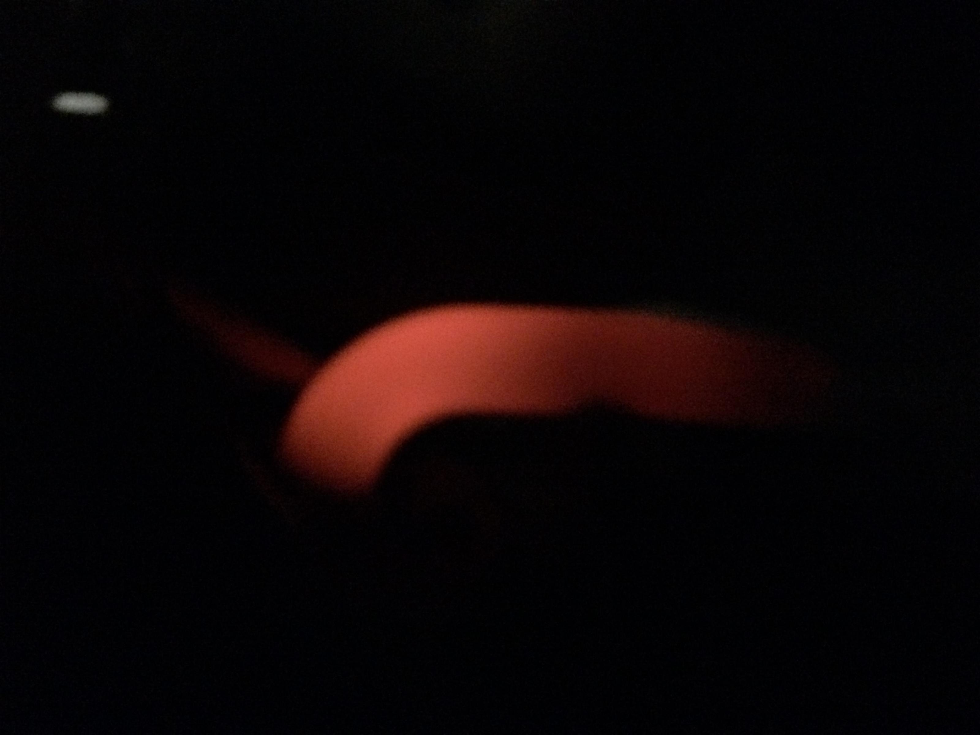

Am Sonntag hatte ich nochmal eine Regenfahrt, immer noch alles ok. Gleichzeitig war es dunkel, der Krümmer glüht immer noch leicht, wenn auch bei weitem nicht so extrem wie vor dem letzten Update.

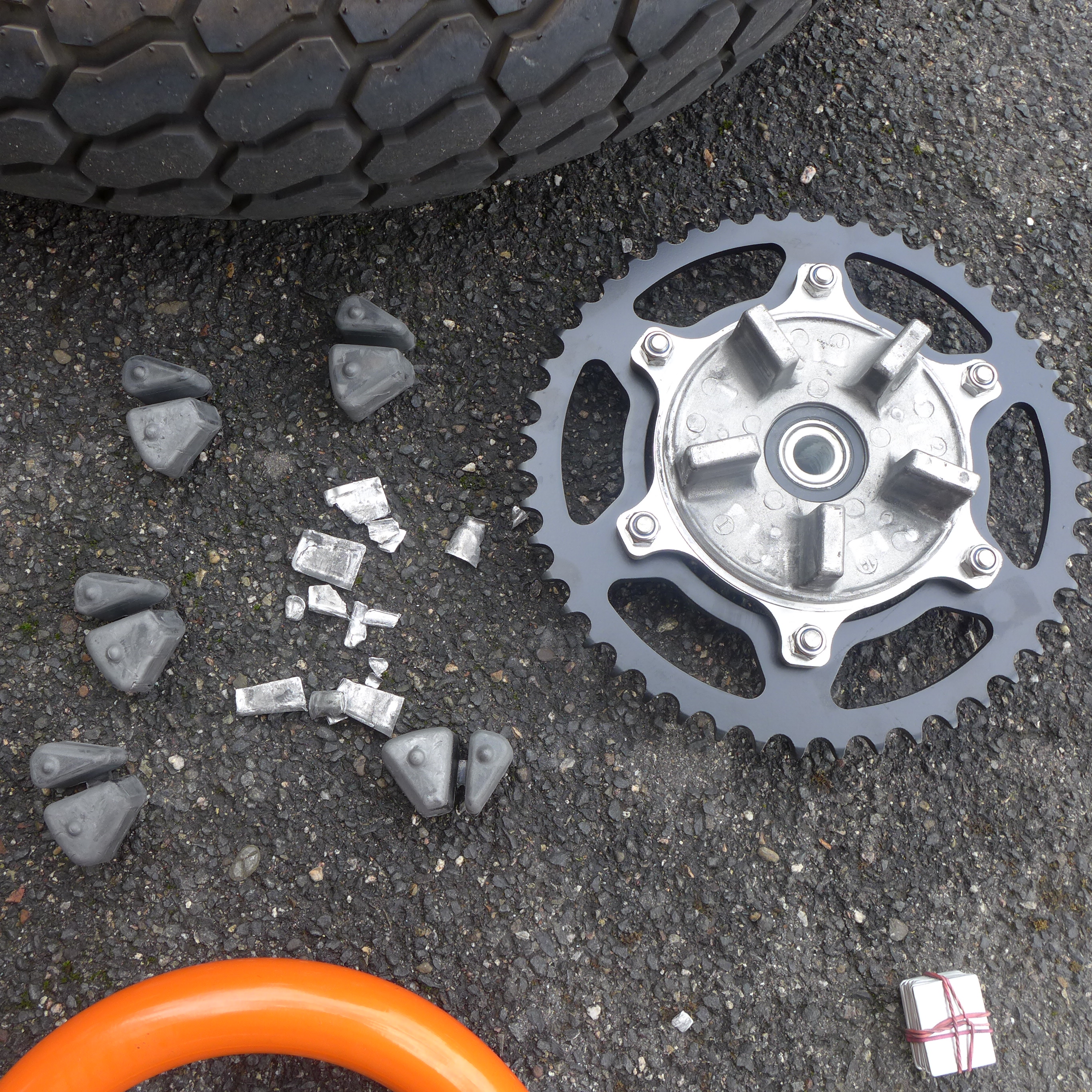

Der Millimeter Alublech in der Radnabe hat nicht ausgereicht, das Spiel in den Ruckdämpfern auszugleichen. Ich habe jetzt noch zusätzlich Schrumpfschlauch über die Mitnehmer gezogen, jetzt ist es nahezu spielfrei. Bin mal gespannt, wie lange. Das Material der Ruckdämpfer scheint mir suboptimal, ist kein richtiges Hartgummi, wie ich es von anderen Mopeds kenne. Man sieht auch schon deutlich Verschleiß und Abrieb. Ich versuche bei Gelegenheit mal Fotos hochzuladen.
Weiterhin ist mir aufgefallen, dass Bolzen und Bremsanker an der Schwinge Spiel haben, auch da hat es schon gearbeitet und an den Teilen ist Abnutzung zu erkennen. Auch hier habe ich mittels Schrumpfschlauch das Spiel ausgeglichen.

Ruckdämpfer--wär interessant welches mal erwähnte Honda-Teil da passt--bitte mal nachfragen,kundgeben.Hatte ebenfalls 1mm Al-Bleche drin-die sind ,,hinüber''--anscheinend ruckelt und zerrt des ganz schön am Kettenrad durch unrunden Motorlauf.Hab nun 1,5 mm Bleche drin,an anderer Stelle,Kettenradträger ging nun relativ schwer aufzustecken-schöne Vorspannung.Gummiabrieb konnte ich keinen festellen,vielleicht minderwertiger Gummi,zerknatscht sich halt.--Nudenn-mal sehen wie hält.Wenn nicht,schweiß ich in Winterpause die Stege auf,und fräs auf passendes Maß:o. Was beilegen oder überstülpen is immer ne kurze Behelfsmethode,wenn's da immer schön hin-herruckelt sollte des schon stabil sein.Die Bleche waren ca. 3500km drin,so sah's nach Urlaub bei Durchsicht aus:( s. Bild,da hat's ganzschön gearbeitet,der Versuch war's wert,kann nix schlimmes passieren:o --- Evtl. reagiert auch Fantic drauf....L1120258.JPG

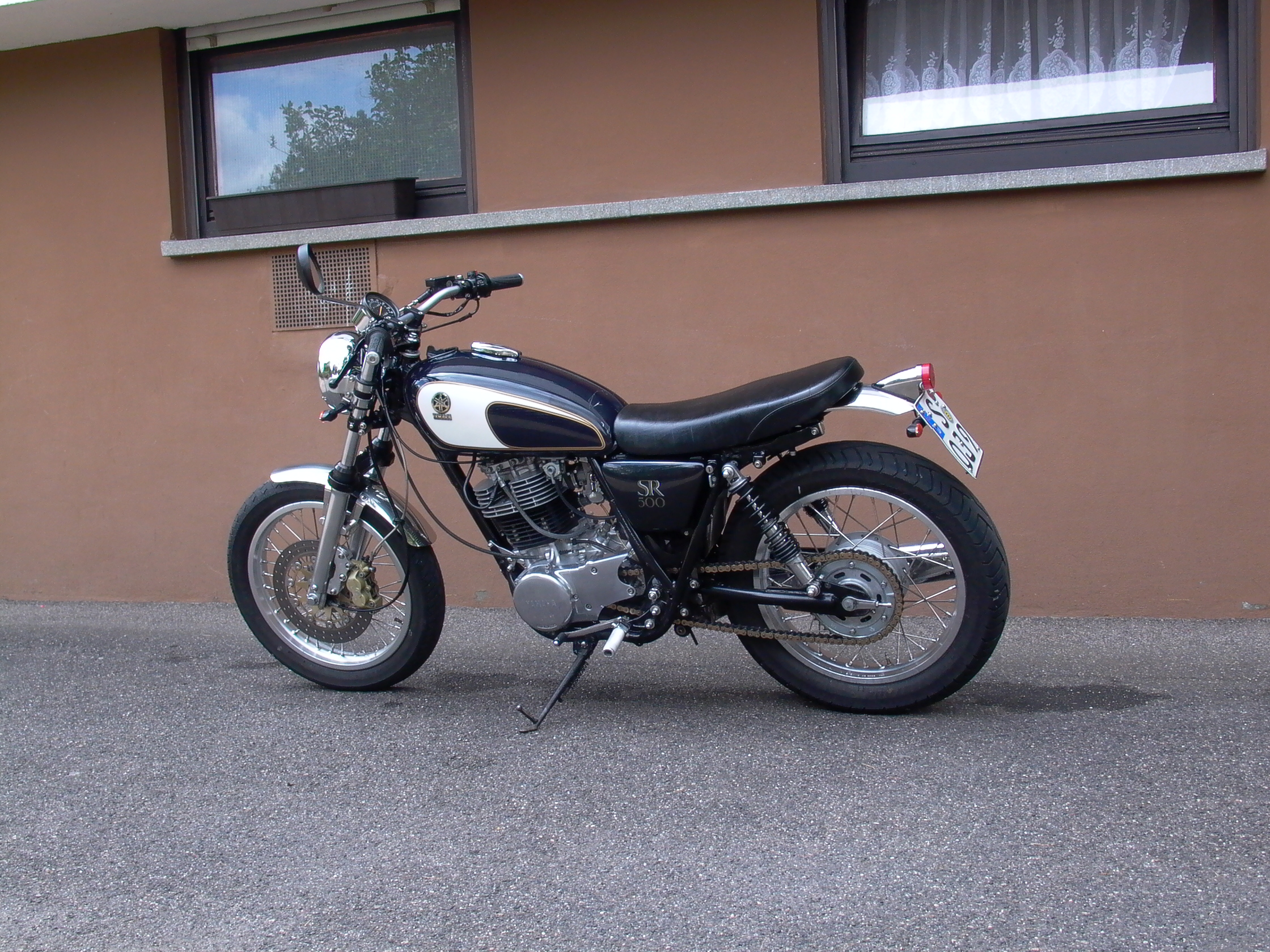

Es hat geklappt...
Das sind die SR und die Rally.

--SR hatte ich auch mal,trauer ich heut bissle nach,war/is schon was tolles,des Ding hat was.- Bei meinen 1,65 komm ich auch nur 1-füssig auf Boden,macht nix,egal geht einwandfrei.Krümmerglühen is bei mir auch noch,selbst nach 2.Update,scheint heutzutage nix aussergewöhnliches,mei'm Sohn seine 2013er 690erDuke glüht auch,bissle weniger. Des knallen beim Gaswegnehmen hab ich auch noch-des sollen die mal schön so lassen,find ich ebenfalls net schlecht.Nur sollte die Fantic untenrum bissle ,,smoother''wie ne SR ans Gas gehen,--hatte damals aber 36er Mikuni/Flach montiert ( lange abgstimmt) ,--des wär schön. Naja,mit bissle rumpobieren mit Düsen/Nadeln kannste bei Fantic nix machen,muss ,programmiert'' werden-schad,evtl. tät's schon lang ,,rund'' laufen.-viel Spass noch mit Fantic,mir macht's Ding Spass :o
Krümmerbild is von 690Duke,so bei 4000 U/min

Ich habe an meiner SR zwar sehr viel umgebaut, aber der Motor und der Vergaser sind noch im Serienzustand. Wenn ich rasen wollte, wäre es das falsche Moped. Die Ameisen sind lustig und liefern regelmäßig Gesprächsstoff.
