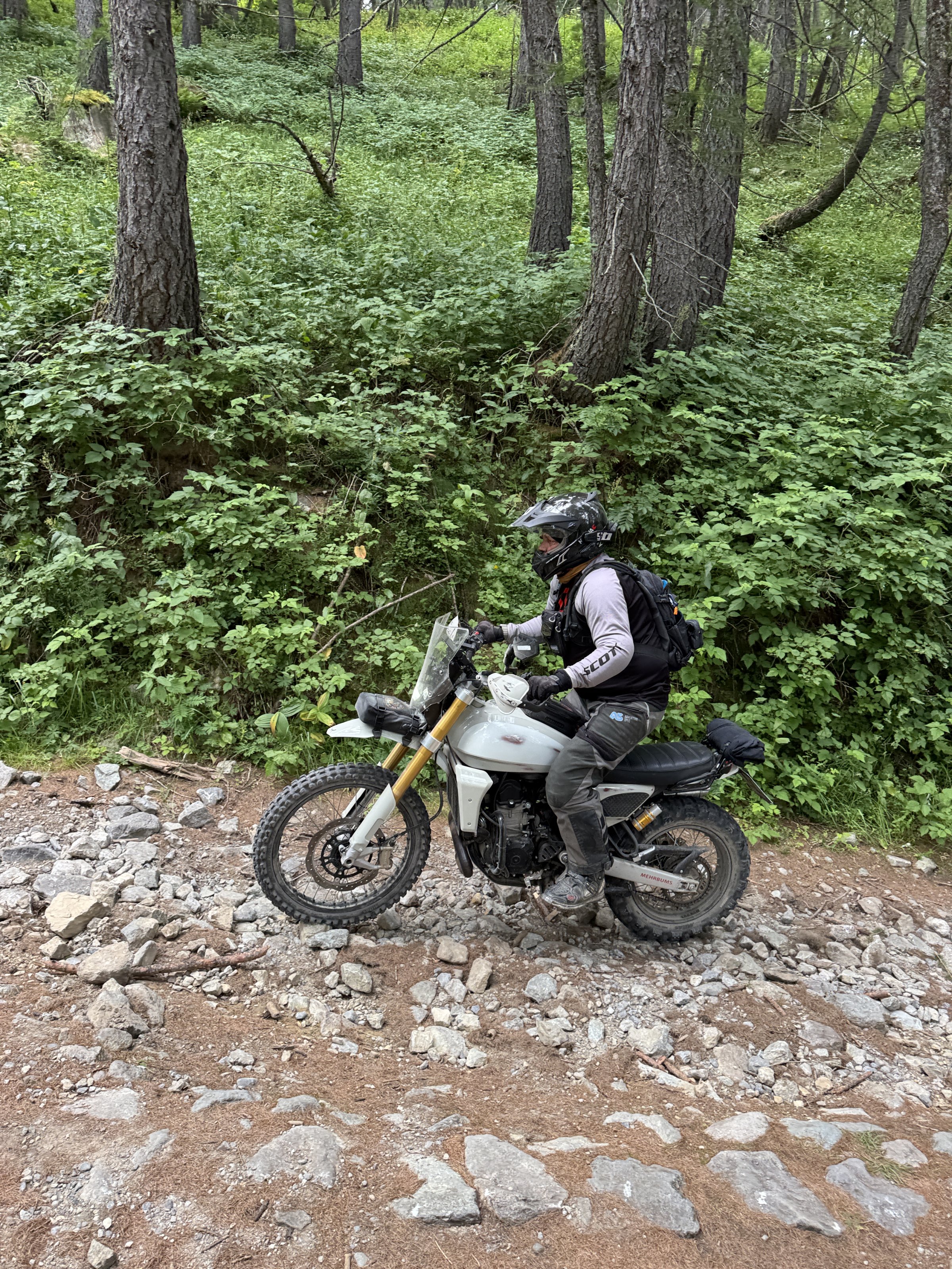

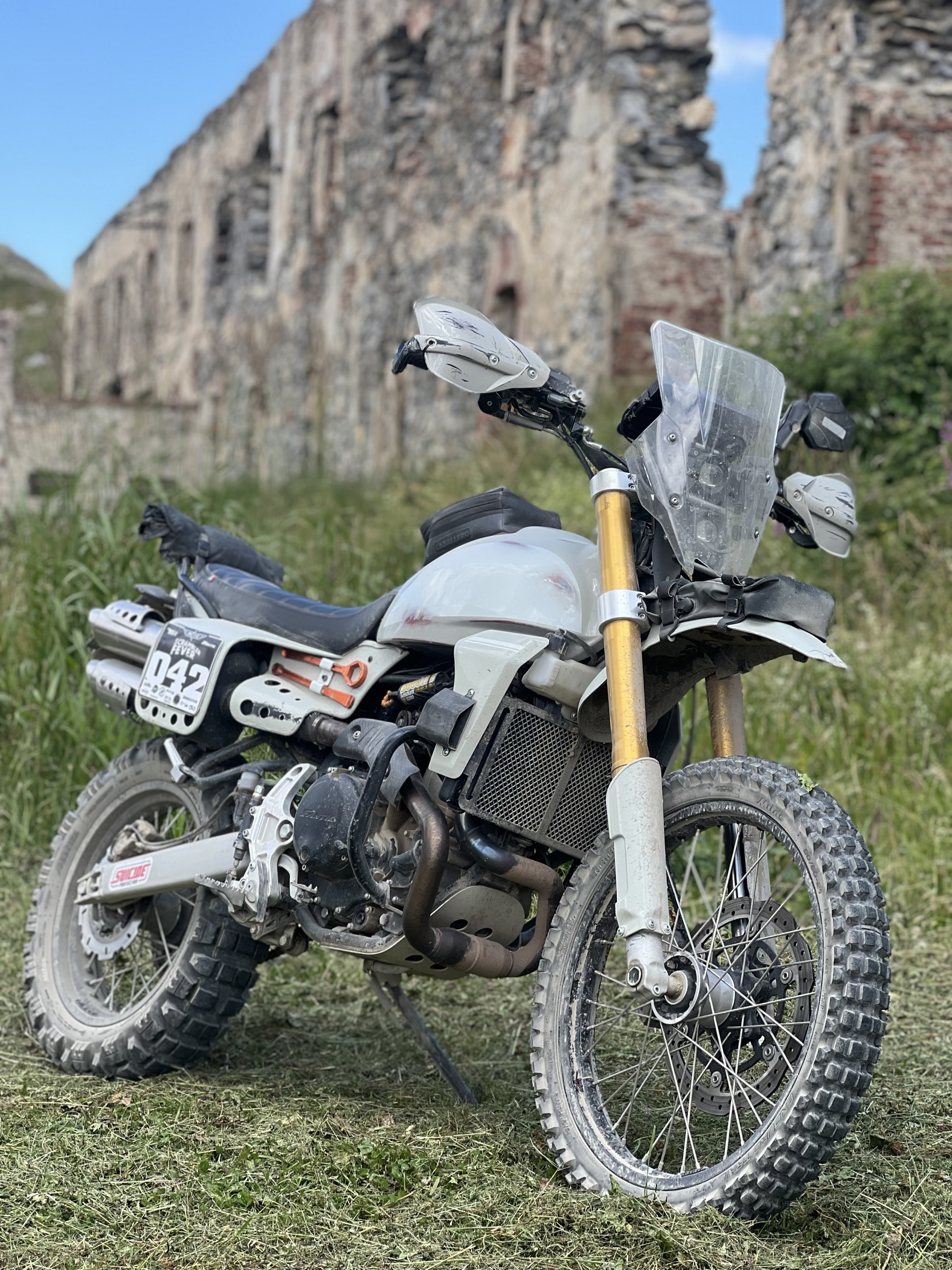

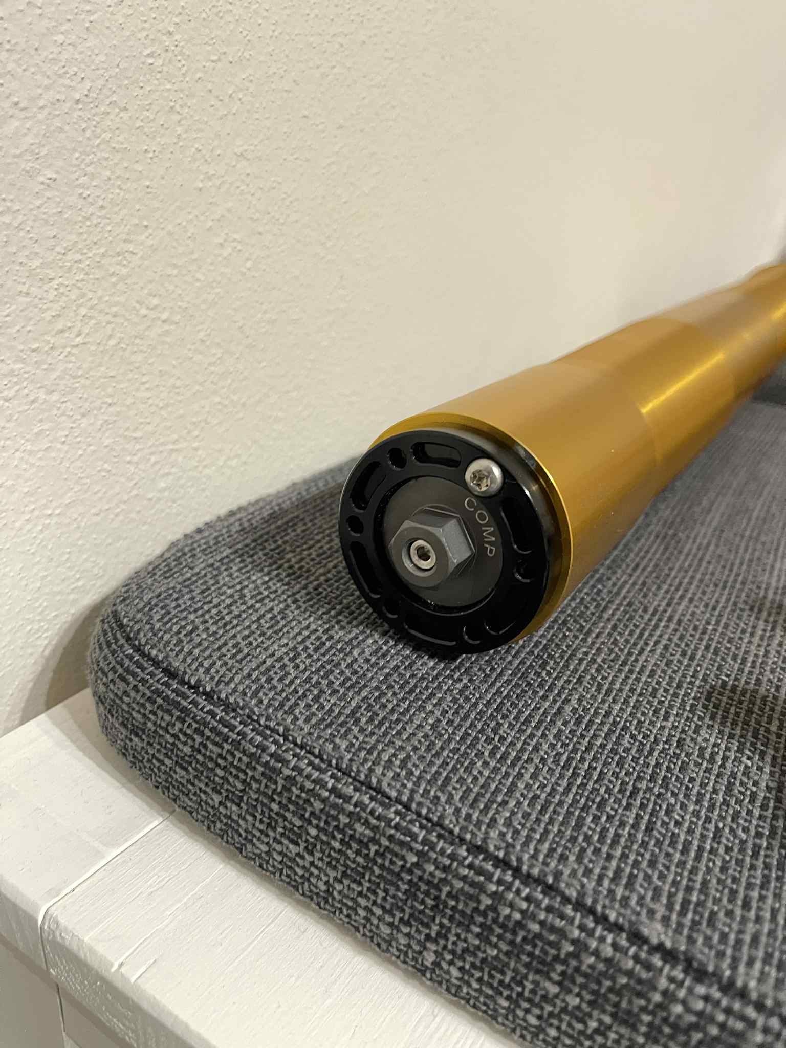

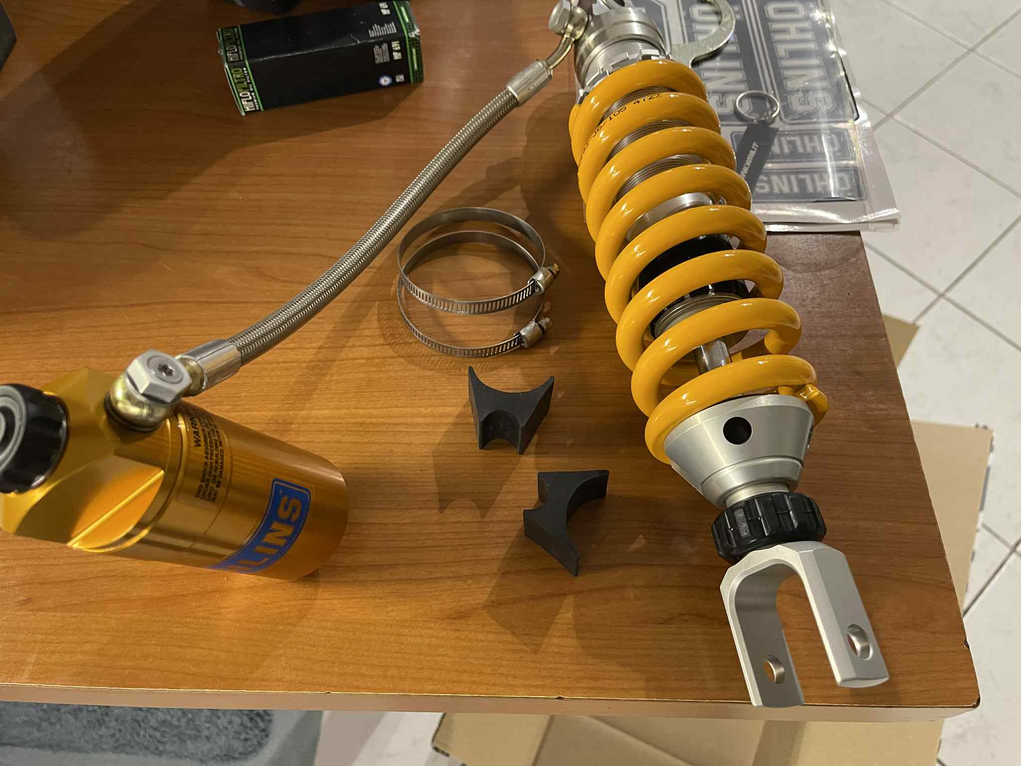

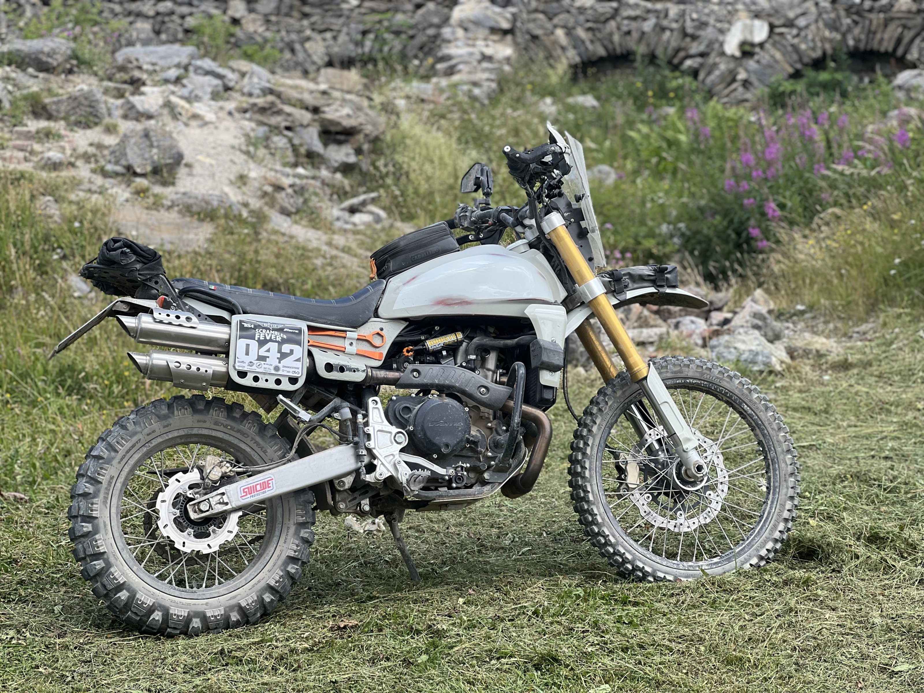

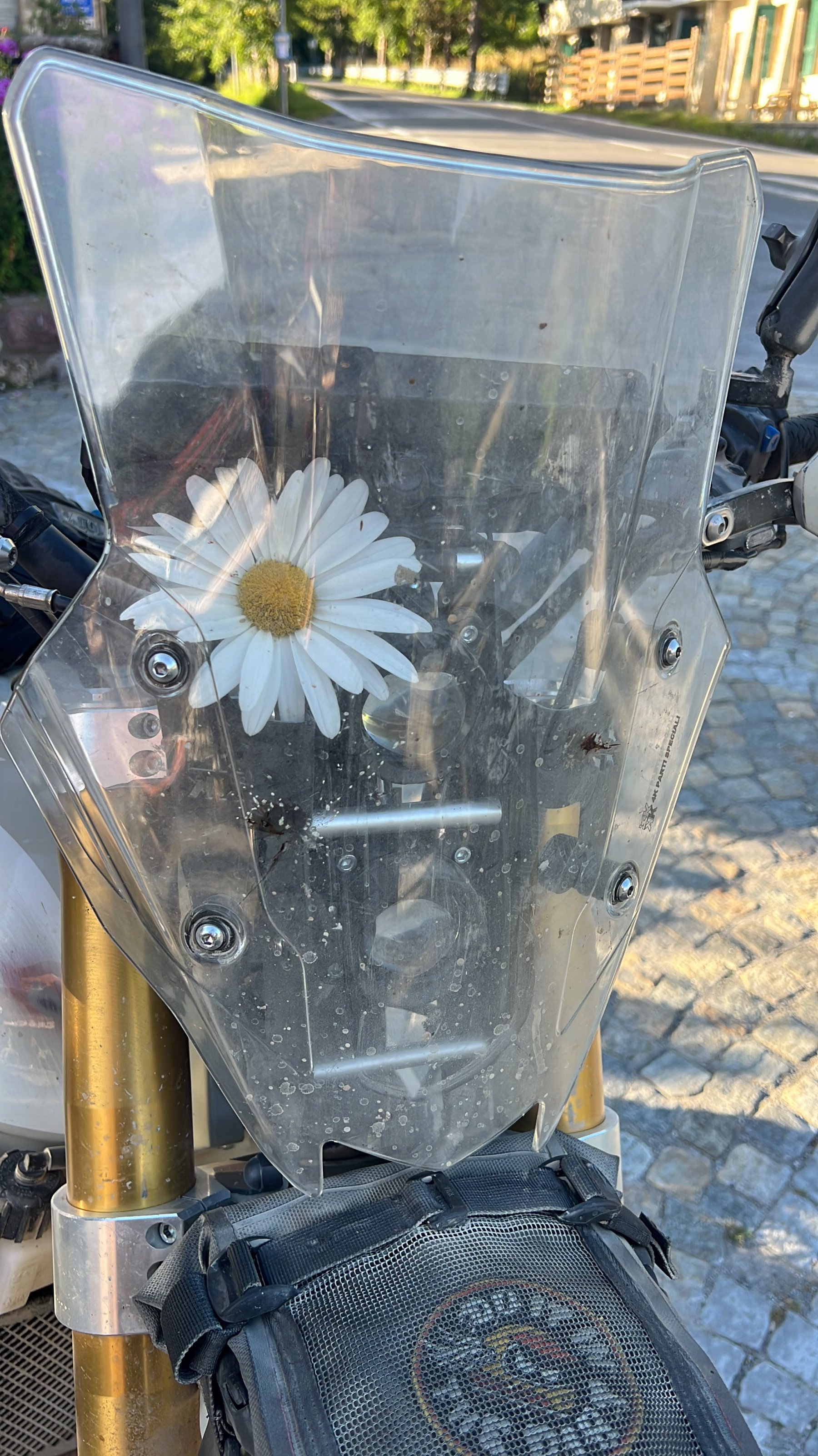

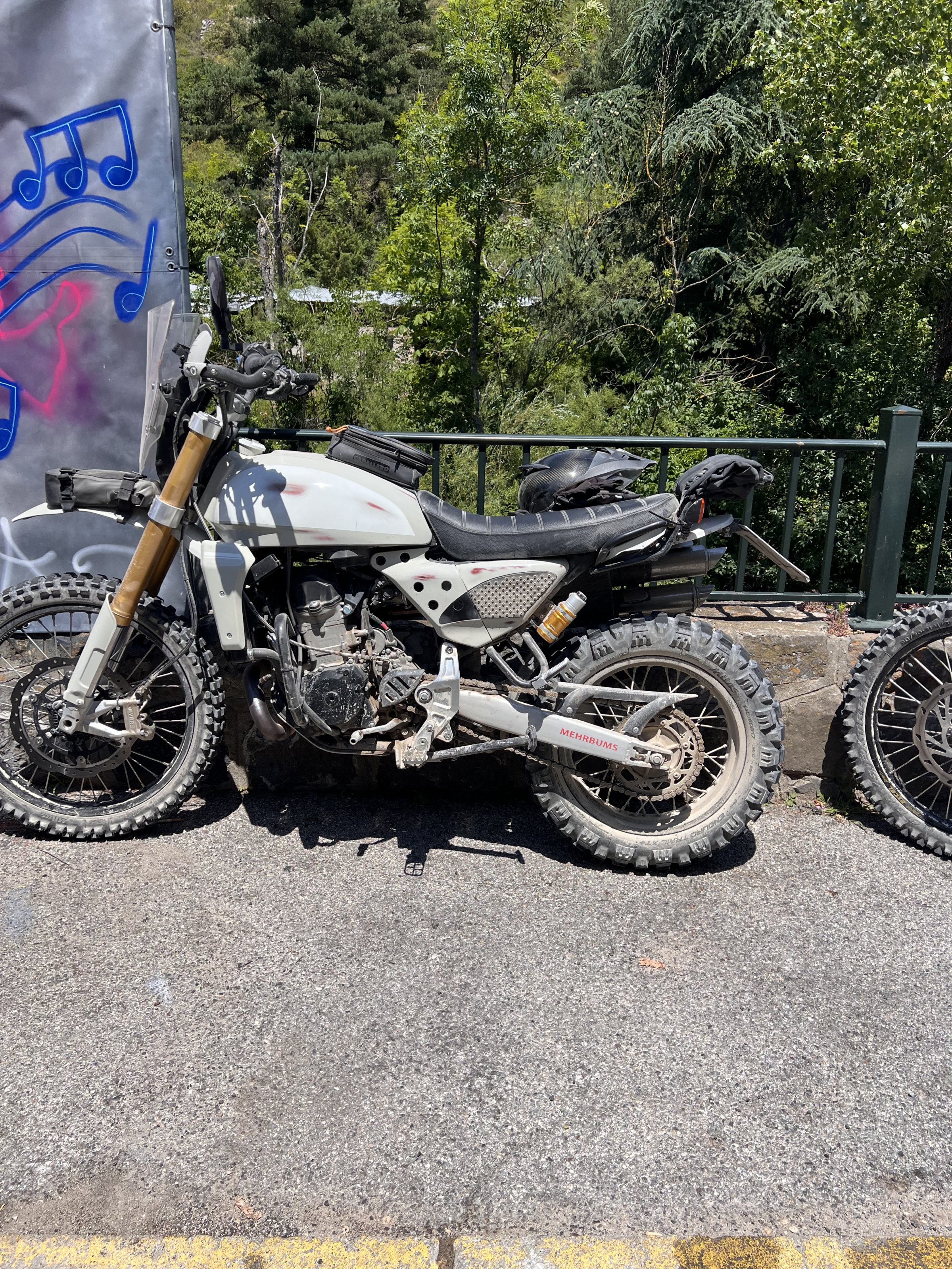

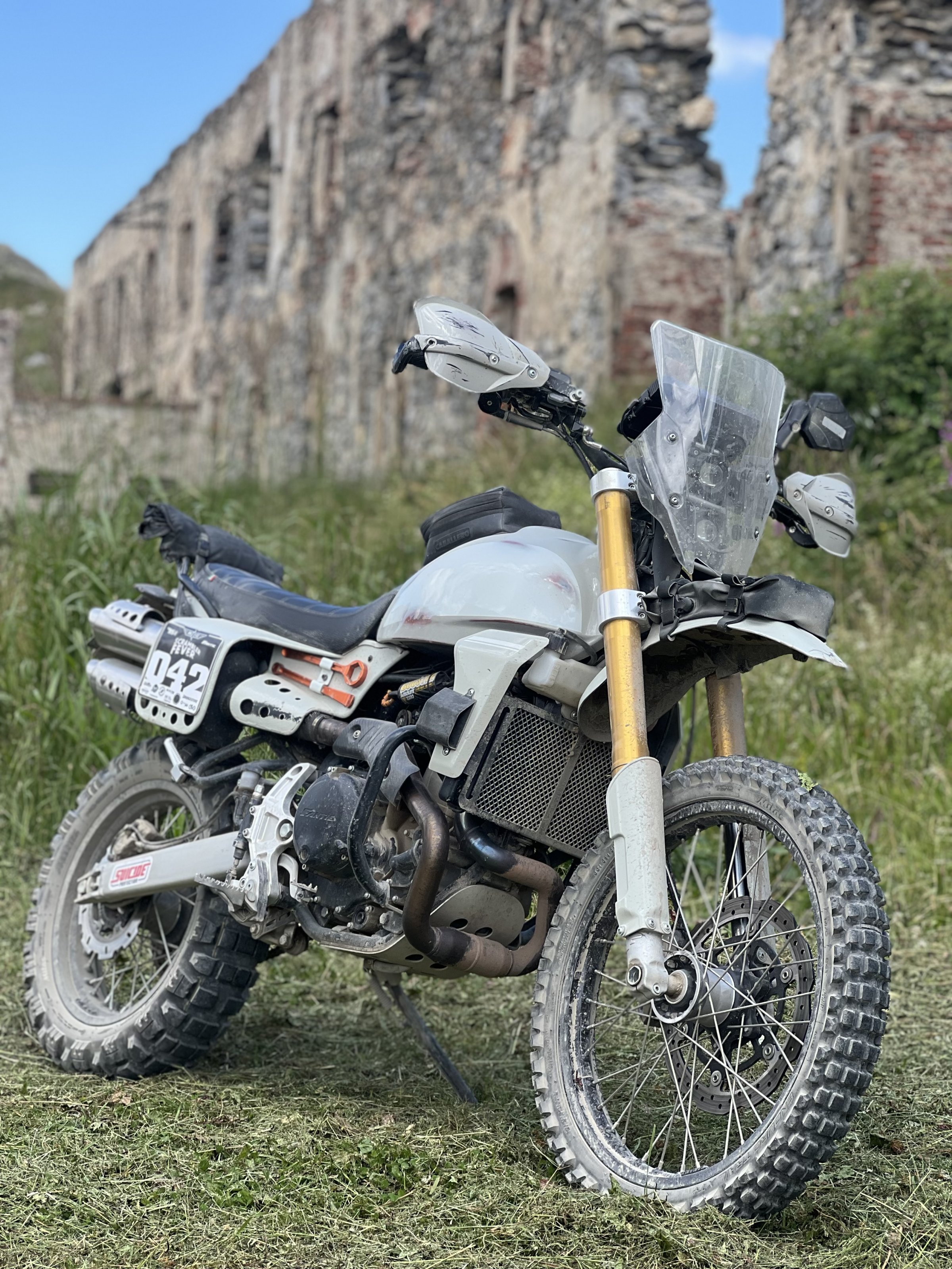

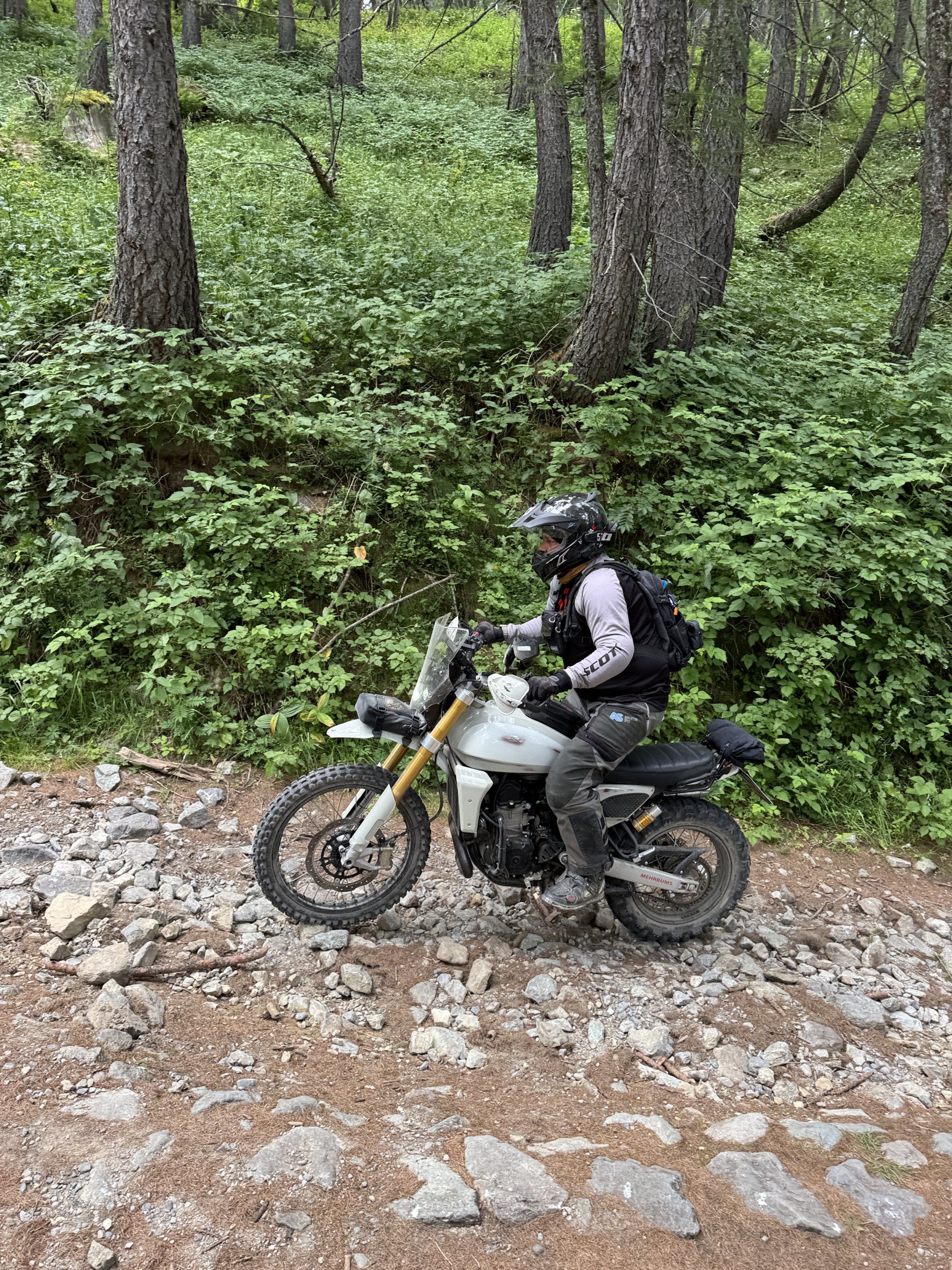

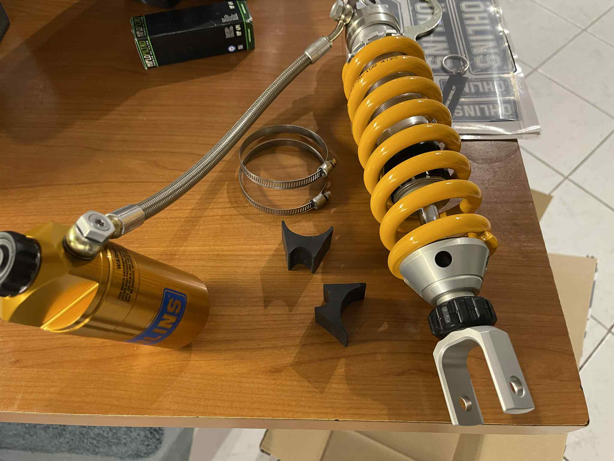

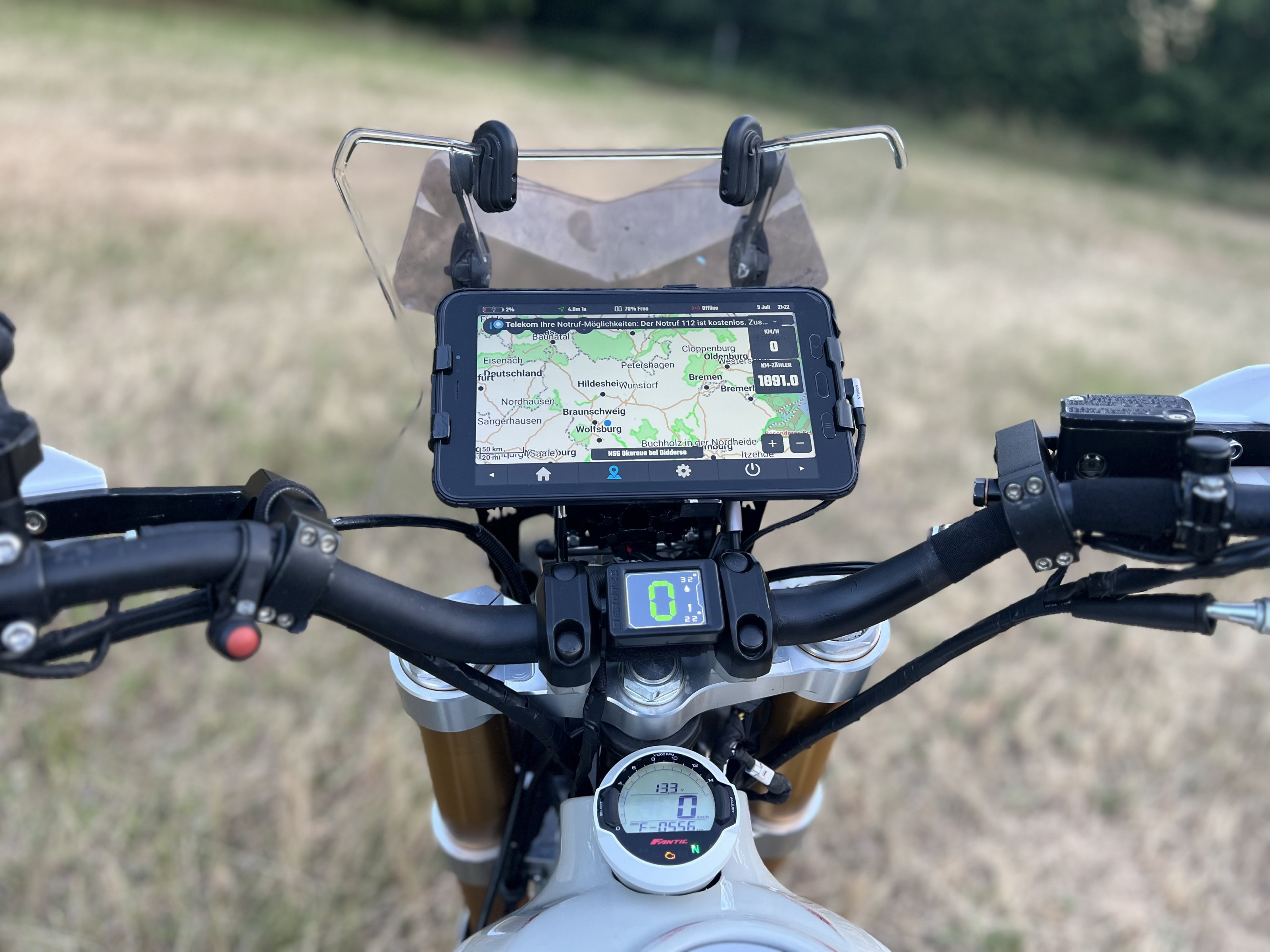

Fur alle die eine Rally besitzen und damit auch mal abseits der Strasse fahren 😉 Ich habe nun die Andreani und das Öhlins verbaut und muss sagen : Absolut genial die Rally ist der absolute Hammer, war nun eine Woche in Lemone piemont und bin die Ligurische gefahren und alle kleinen 😂 die caba hat neben der 701, x challenge, Gas Gas ne gute Figur gemacht 😂
Luftfilterseite Auspuffseitee rapid bike wurden neben ein zwei Änderungen auch verbaut 😂

Sieht richtig gut aus. Der Kumpel meinte, die wird brutal heiß? Hast du nen ECU flash?
Luftfilterseite Auspuffseitee rapid bike wurden neben ein zwei Änderungen auch verbaut 😂Anhang anzeigen 795360Anhang anzeigen 795361Anhang anzeigen 795363Anhang anzeigen 795364Anhang anzeigen 795361Anhang anzeigen 795362Anhang anzeigen 795363Anhang anzeigen 795364Anhang anzeigen 795365Anhang anzeigen 795366Anhang anzeigen 795367Anhang anzeigen 795368Anhang anzeigen 795369Anhang anzeigen 795370Anhang anzeigen 795371Anhang anzeigen 795372Anhang anzeigen 795373Anhang anzeigen 795374

Hallo Ace,
ein megaschöner Umbau - gefällt mir sehr.
Welche Größe hat das Vorderrad? 19 oder 21"?

@Ace
Hast du dir die Abdeckungen rechts selber gedengelt ?
Und das 21er Vorderrad ist eingetragen?
Und sehr schöne Bilder. 👍🏻
ja meine hat das rapid bike easy der sportkrümmer wird noch kommen und das flash wobei ich sagen muss das selbst bei langsamer technischer Fahrweise und Hügel oder Steinbergen keine soo großen Hitzeprobleme hatte.
Fahre allerdings auch offenen K&N Rapid bike easy bekommt sie mehr Sprit und kühlt etwas besser. Der Lüfter der Gs ging dieses Jahr auf dem ACT Croatien auch oft an 😂

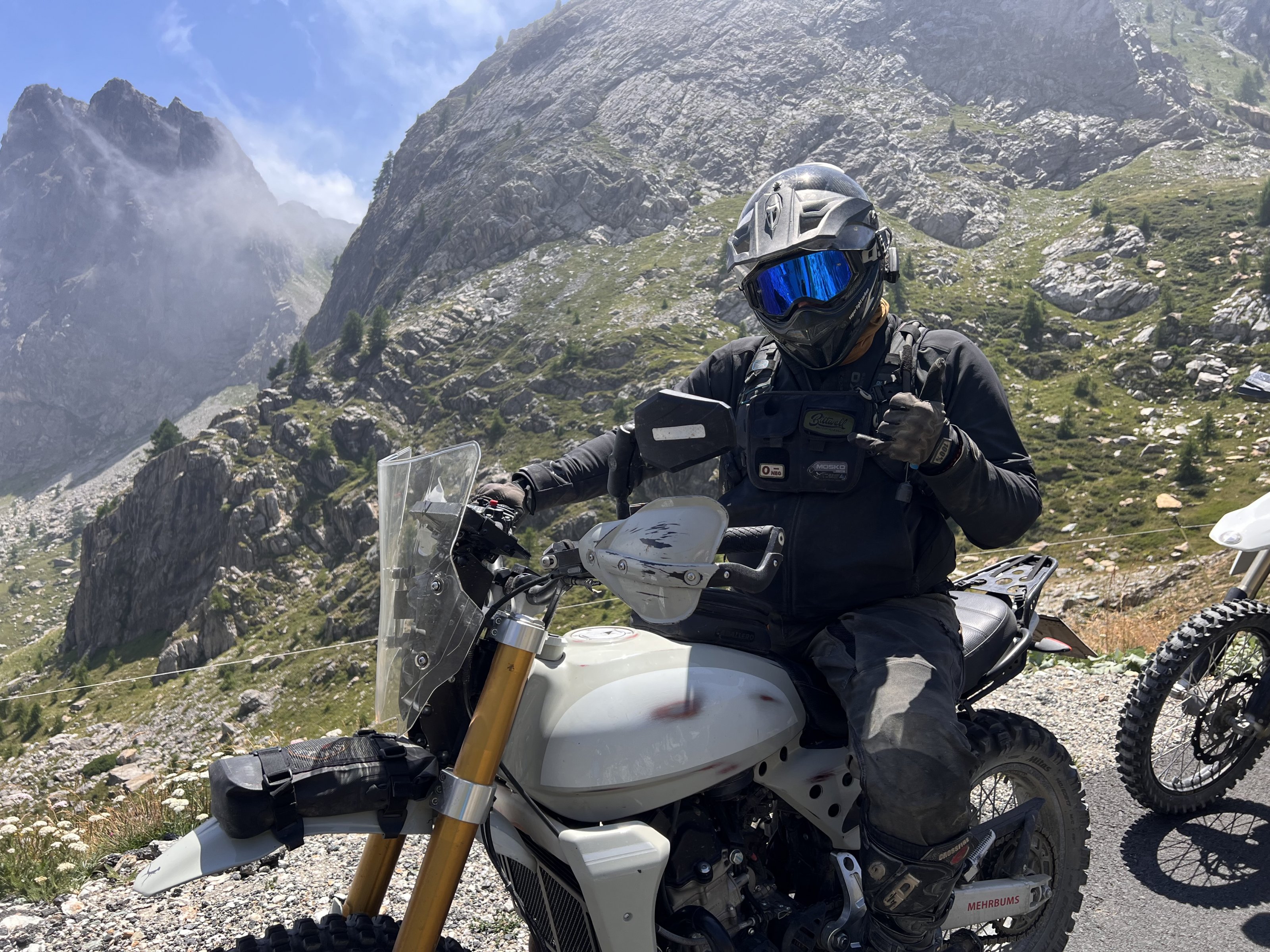

Hallo Ace,
Gruss
21 Zoll (18 HA bin ich am überlegen ) allerdings. bin ich gestern ne kleine Hausrunde mit der Andreani/Öhlins gefahren … unglaublich was das Fahrwerk für einen Unterschied macht ❤

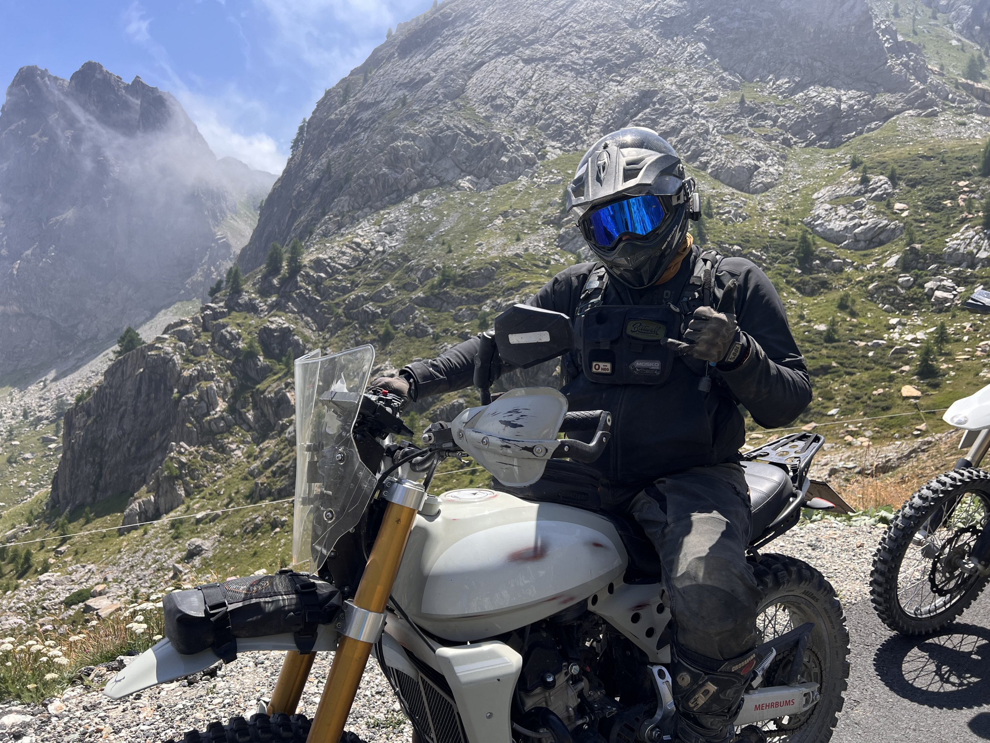

@Ace
Abdeckung ist selber entworfen, Auspuff wurde um 15 cm nach hinten verlegt und das Dünnere rohr einfach verlängert somit perfekte Beinfreiheit.
Der Luftfilter kasten wurde um 3cm verkleinert, der Deckel ebenso.
Beinfreiheit Eintragung des 21 wilurde der offene KN in den Filterkasten gelegt. :-) Rally Tower hat CE Hella Scheinwerfer alles zusammen keine Probleme bei Tüv
Da ich die GS auch auf 21 umgebaut habe war der Prüfer vorgewarnt 😂😂
Im normalen Fahrbetrieb ist der KN direkt geflanscht. Und in dem Kasten ist werkzeug 😂😂

Wie sieht es mit TÜV/AU aus? Problematisch?
Nö, zumindest das 21 nicht ( gibt es ja bereits ab werk … habe dem Prüfer gesagt das ich das Nachgerüstet habe( weil ich mir kein neues Moped kaufen wollte .. haben wir beide gelacht😂
Andreani und Öhlins habe oder werde ich nicht eintragen lassen, weil es nichts an der geometrie ändert bzw. Andreani sind Kartuschen und Öhlins ist selber Aufbau wie original 👌
allerdings : Der offene KN könnte bei einer Kontrolle ein thema sein, da ich aber sogar ein Katzenauge habe 😂😂 und die Caba sooo selten fährt bezweifle ich das bei einem vergessenen Fahrzeugschein
Das 21 oder Andreani oder irgendwas auffällt 🙏 Ist halt kein DB eater raus gefrikel sondern alles Stimmig 🤪

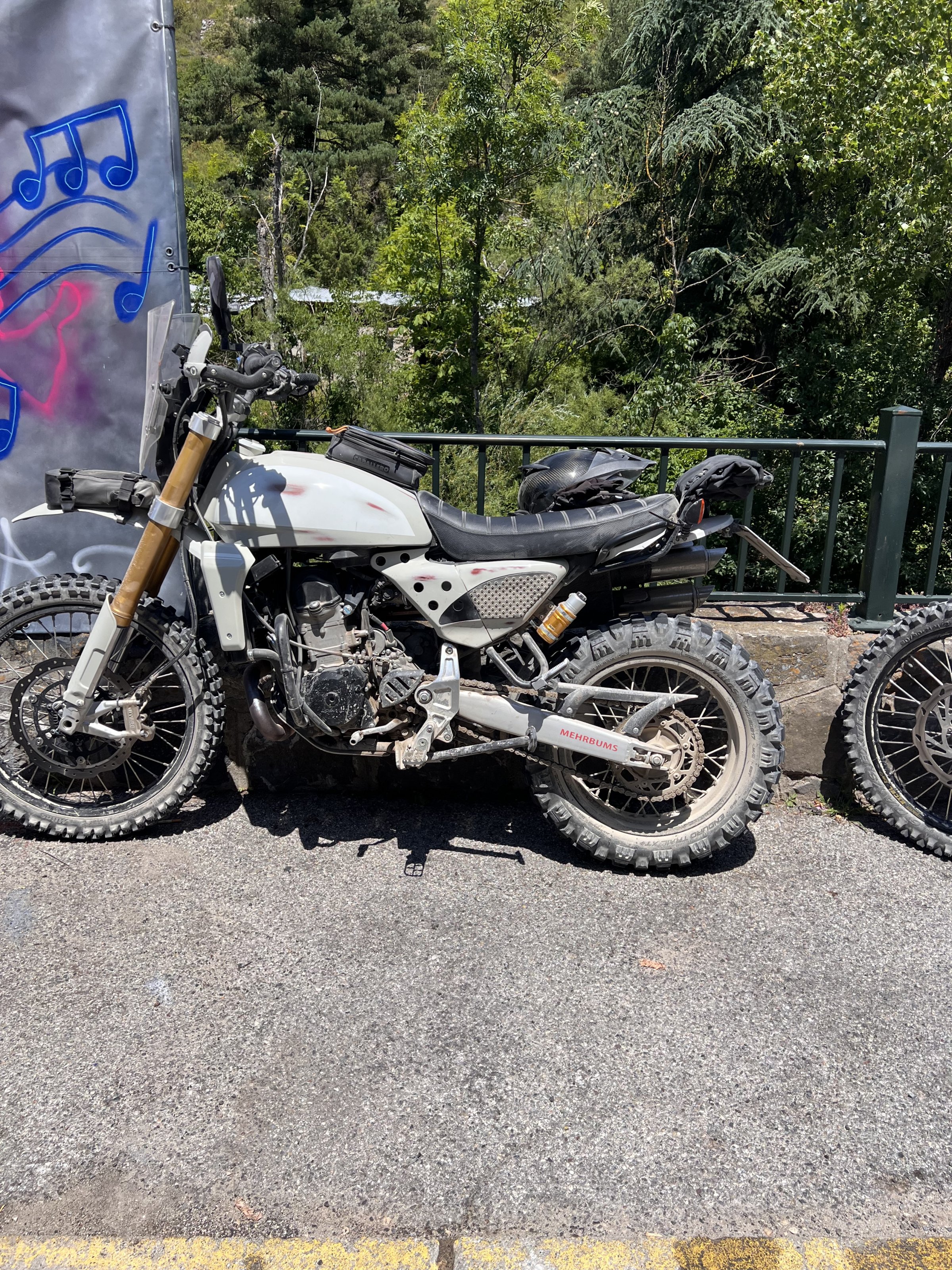

Das mit dem Werkzeugkasten ist eine super Idee, hinter dem Luffi unter der Batterie ist ne Menge Platz.
Ist der Seitendeckel reversibel und wenn ja, wie hast du das bewerkstelligt

Nein mein Seitendeckel ist reversibel, denn er ist ja abge..verjüngt, da ich einige Umbauten vorgenommen habe die sowohl Kostenintensiv als als auch individuell auf mich abgestimmt sind, habe ich nicht vor die Cabe in den nächsten Jahren zu verkaufen, und wenn doch wird der neue Käufer entweder sehr zufrieden sein… oder nicht kaufen 😂

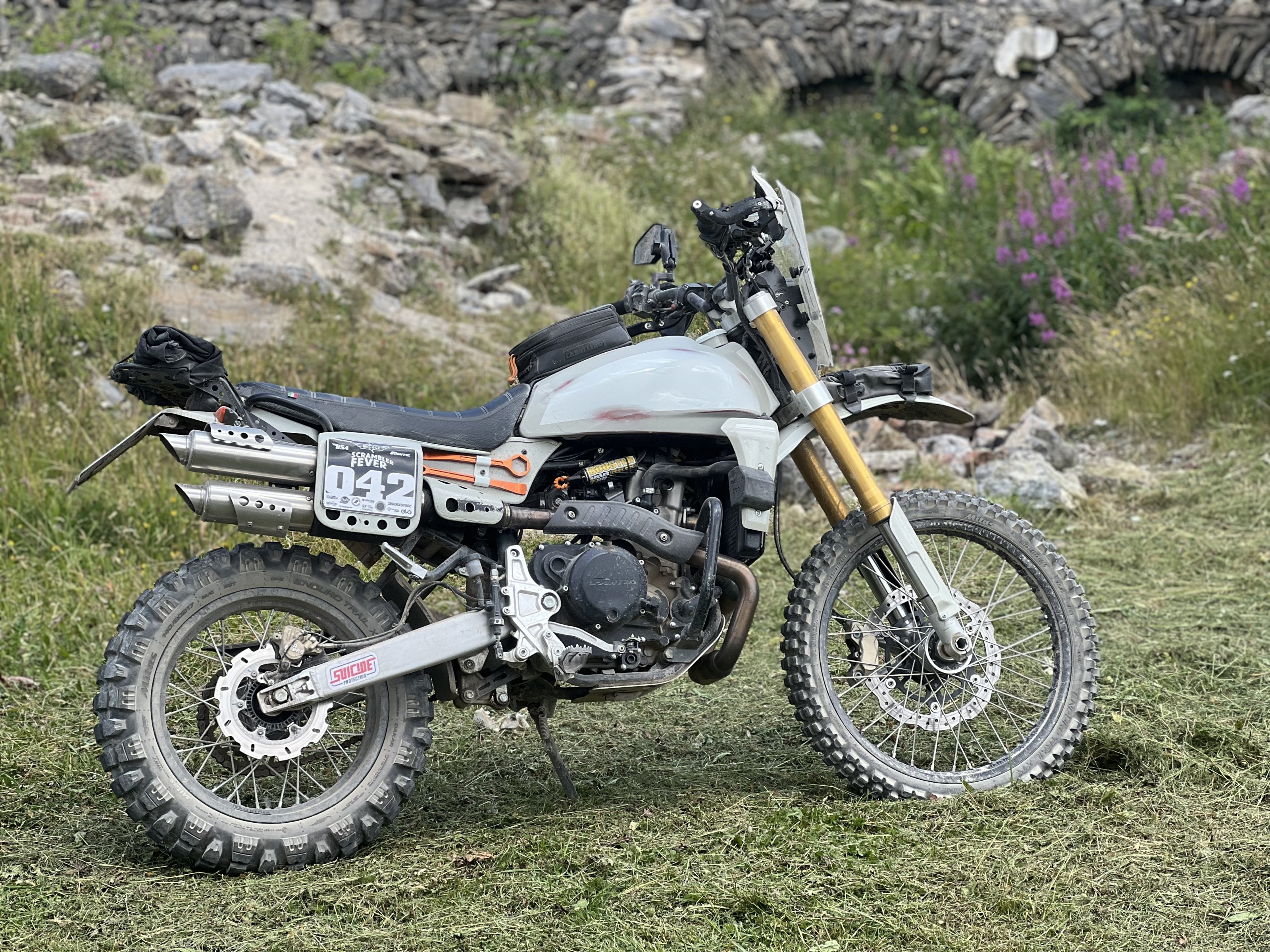

ja meine hat das rapid bike easy der sportkrümmer wird noch kommen ...
Sportkrümmer wollte ich schon vorschlagen. Der sollte nochmal mehr Durchsatz bringen und etwas Gewicht sparen. Hitze nimmt der sicher auch weg vom Motor
Ja der ist durch die Bank positiv bewertet, allerdings ist das auch
erheblicher mehraufwand.
Das Fahrwerk war mir ersteinmal wichtiger, da der Druck der Kleinen im Gelände definitiv ausreicht :-)
habe den originalen ja erstmal passen gemacht:-) Der ist aber auch sowas von doof verlegt 😂😂
Bin mir noch unsicher ob ich den Originaltopf lasse oder nur die Rohre oder evtl. sogar auf einen Topf gehe.
Das thema fiel mir erstmals beim aufhängen auf, die Caba hängt schief ohne original auspuff gerade, bedeutet das der auspuff echt zu schwer ist 😂

Und wie fährt sich das jetzt ?
Bin gestern mal ne mittlere Runde gefahren.
Es fährt sich nicht ganz so agil wie erhofft, aber doch besser als mit dem 19" Vorderrad.
Einlenken ist harmonischer geworden, ich bilde mir ein, das Moped jetzt mit der Blickführung lenken zu können, das ist definitiv besser als vorher.
Das Beste ist, dass jegliches Aufstellmoment beim Bremsen in die Kurve weg ist, das hatte mich vorher etwas genervt.
Ich kann jetzt tief in die Kurve bremsen, Bremse lösen und es fährt auf der selben Linie weiter.
Ob das von der Geometrie oder von den Reifen kommt, ich weiß es nicht, aber so hätte es von Anfang an sein sollen.
