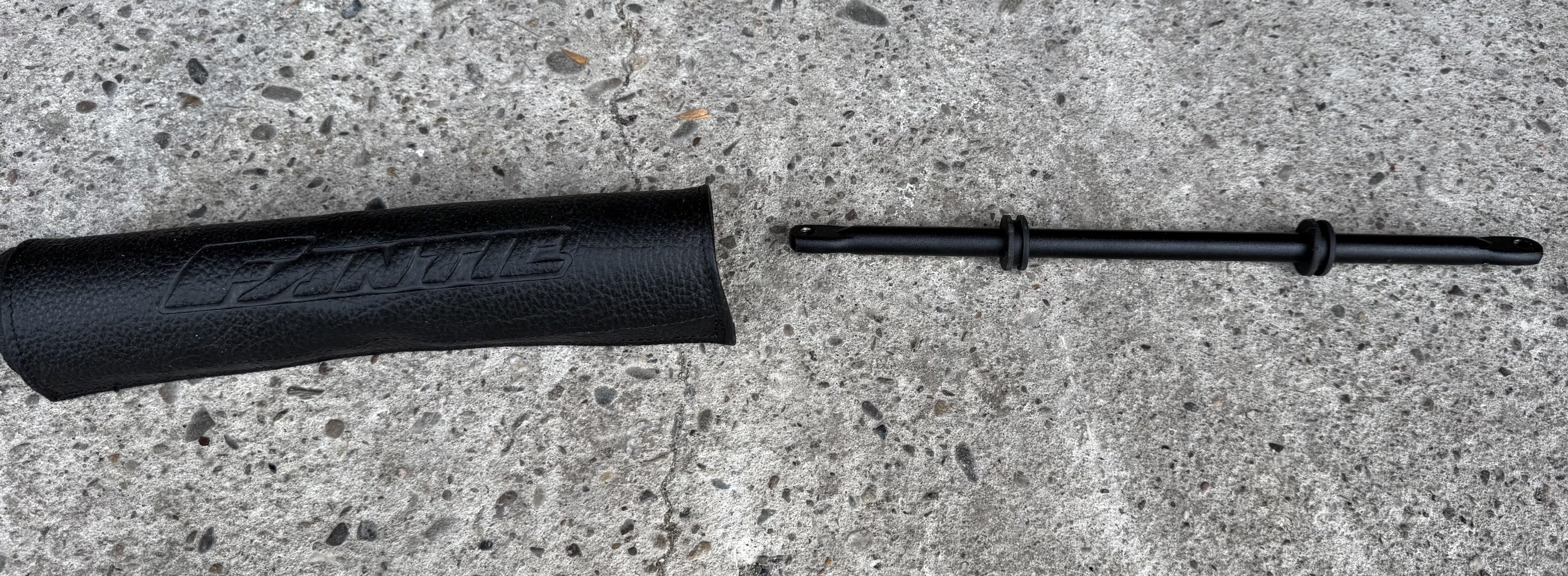

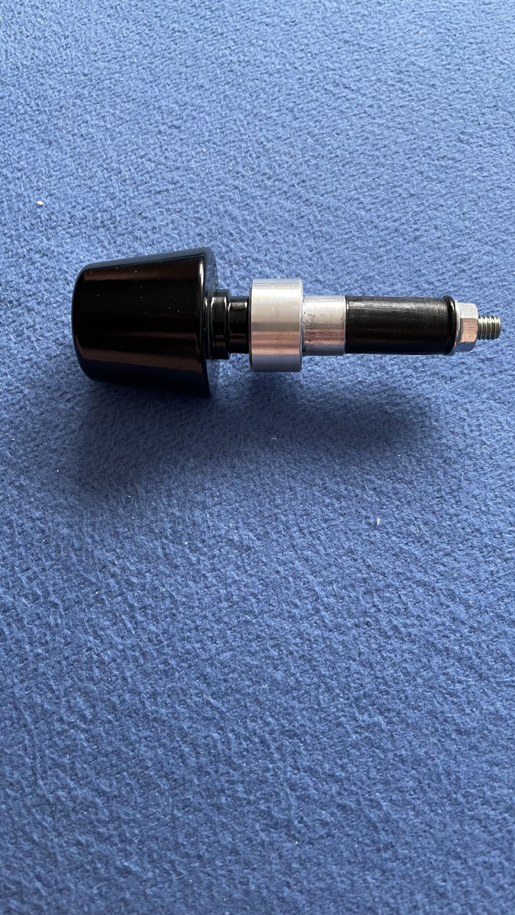

Hat vielleicht jemand die Maße vom Originallenker?
Gemessene Breite ist 820 mm zwischen den Innenseiten der Lenkerendengewichte.
Tatsächlich ist der Lenker aber deutlich schmaler, da "seltsame" Endgewichte verbaut sind, die den Lenker 40 mm breiter erscheinen lassen als er ist.
Ich habe die Distanzen entfernt und alles weiter nach innen gesetzt, jetzt ist es ca. 35 mm schmaler, mal sehen ob das schon reicht.

@GermanDuke/Moppedschrauber: Vielleicht habe ich ja was falsch verstanden, aber durch das weglassen der Endstücke ändert sich doch nichts an der Lenkbreite, die Hände fassen doch an der gleichen Stelle.

Moin, die Distanzstücke verbreitern den Lenker unter dem Lenkergewicht je Seite um rund 16mm und damit kommt ja auch der Handgriff um das Stück weiter nach aussen. Hört sich jetzt wenig an, merkt man aber deutlich, besonders mit kurzen Armen an dem Originallenker wird der Handgelenkwinkel um einiges bequemer.
Breite vom Originallenker steht bei den üblichen fantic-dealern, war ca. 2-3 cm breiter als der Gazzini.
Es werden nur die Distanzstücke weggelassen, die Gewichte kommen wieder dran.
Wie Moppedschrauber schreibt werden dann die Griffe um ca. 16-17mm weiter innen wieder montiert, deshalb muss man ja auch (16-17mm weiter innen) 3 Bohrungen setzen für die Schalterarmaturen und den Gasgriff.
Der Lenker ist tatsächlich schmaler als er durch die Distanzen erscheint.

Ihr habt recht, die Griffgummis gehen tatsächlich über den eigentlichem Lenker hinaus. Aber selbst das wäre mir zu breit. Gazzini + Lenkererhöhung mit Versatz passt gut.
